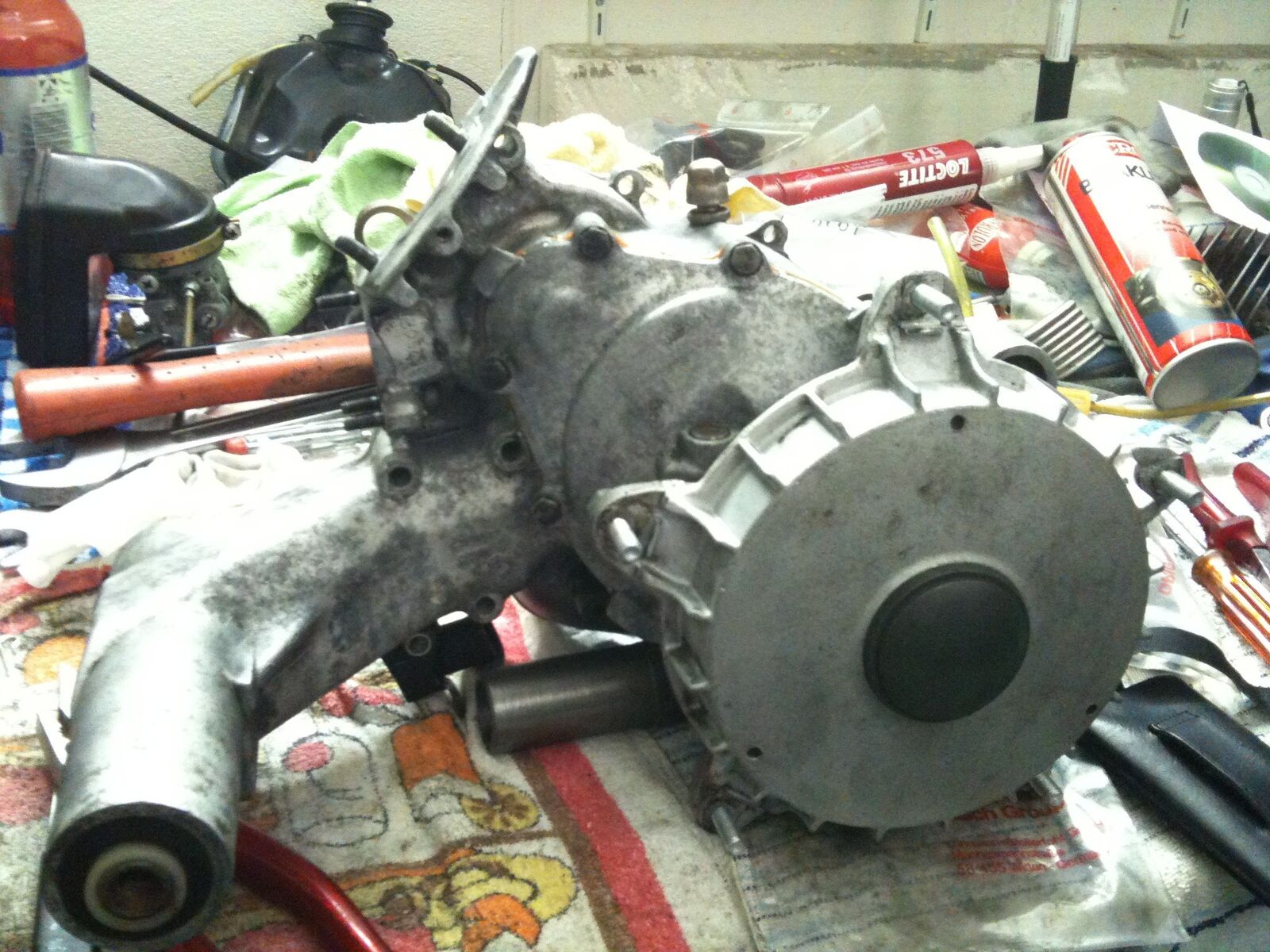

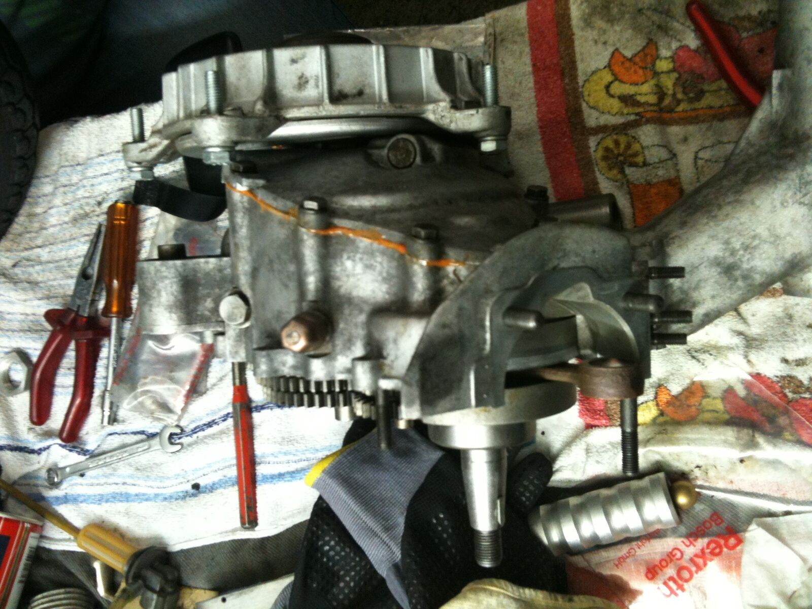

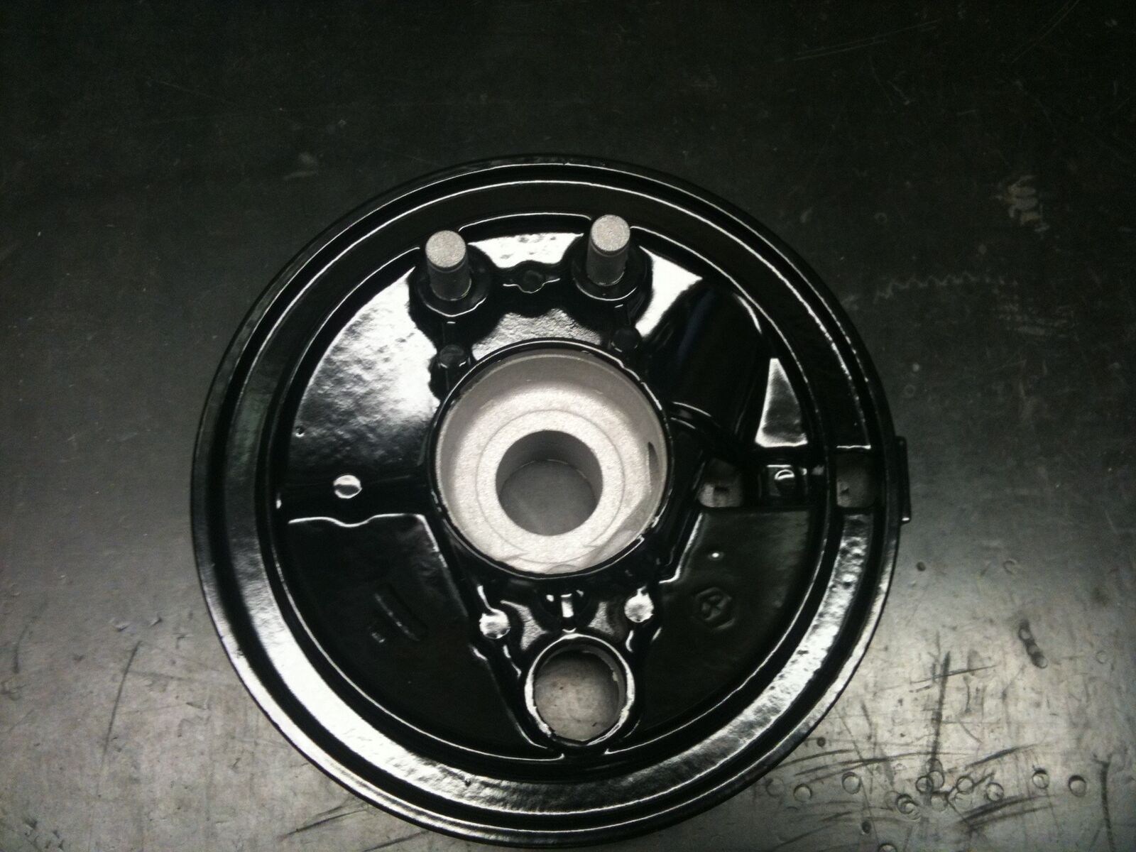

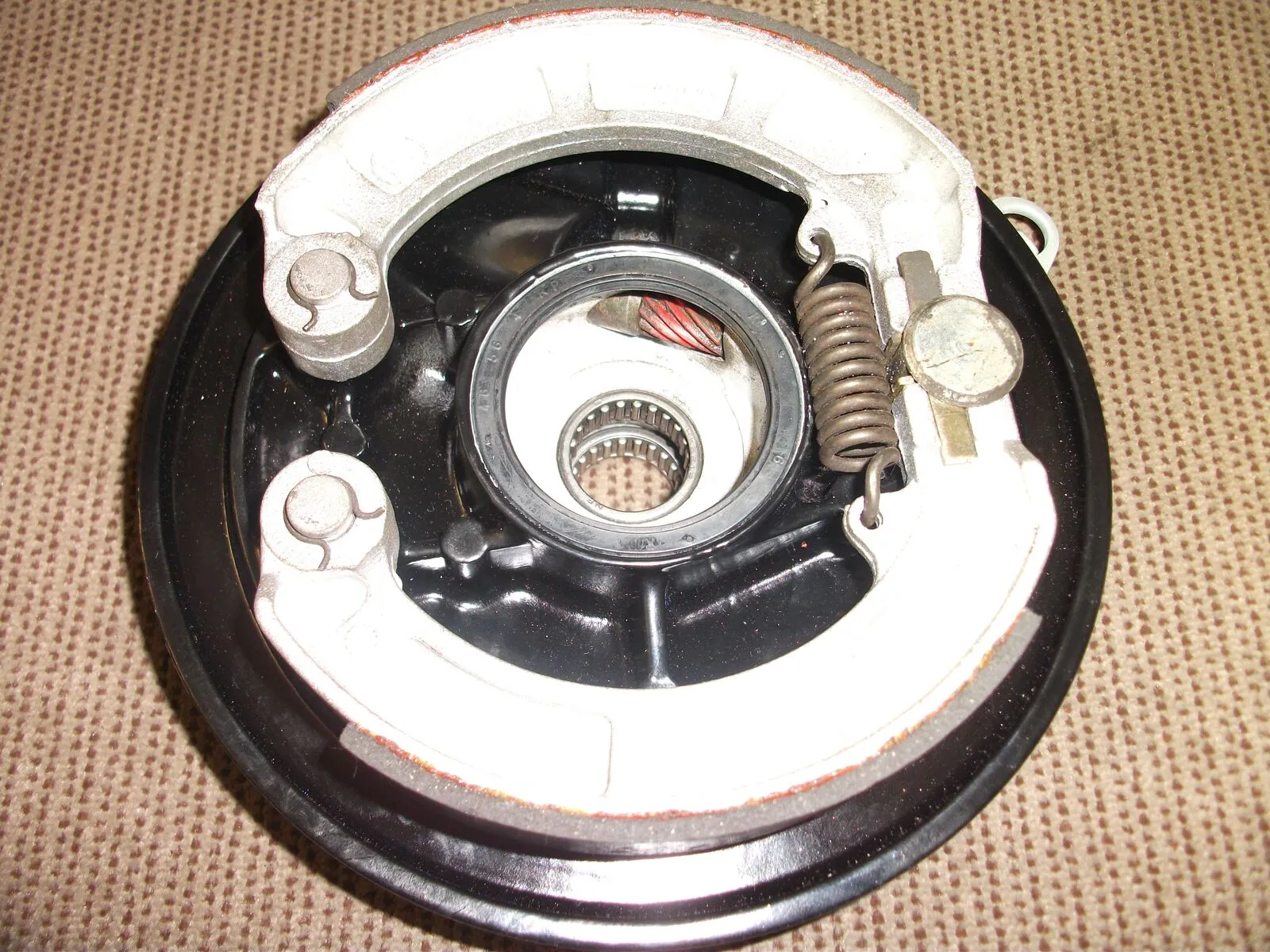

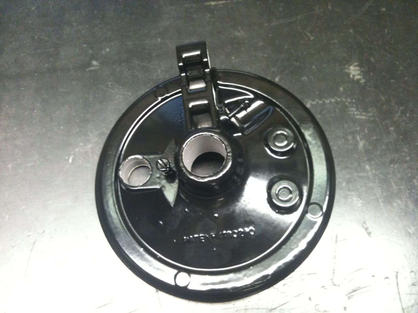

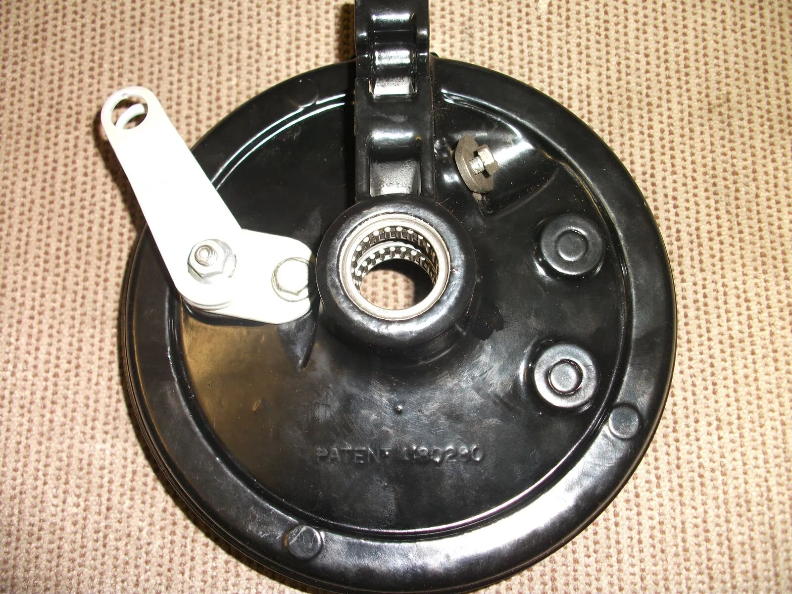

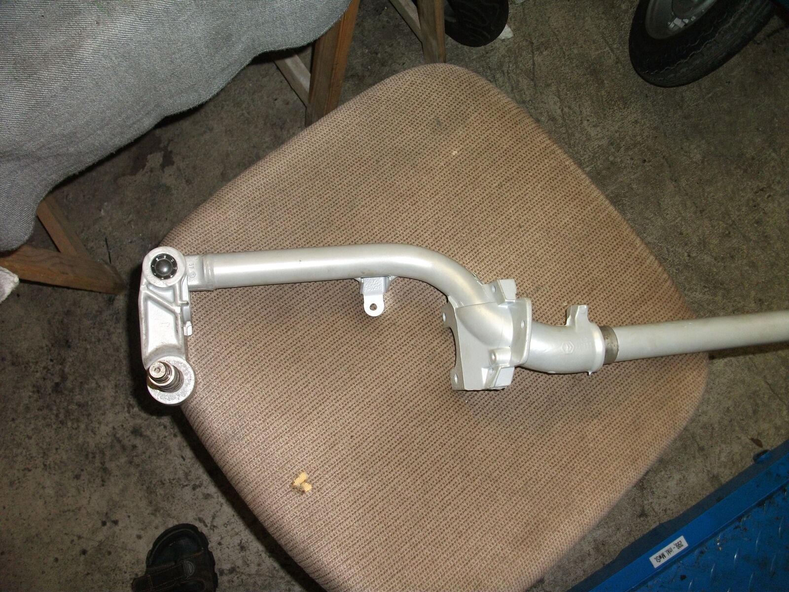

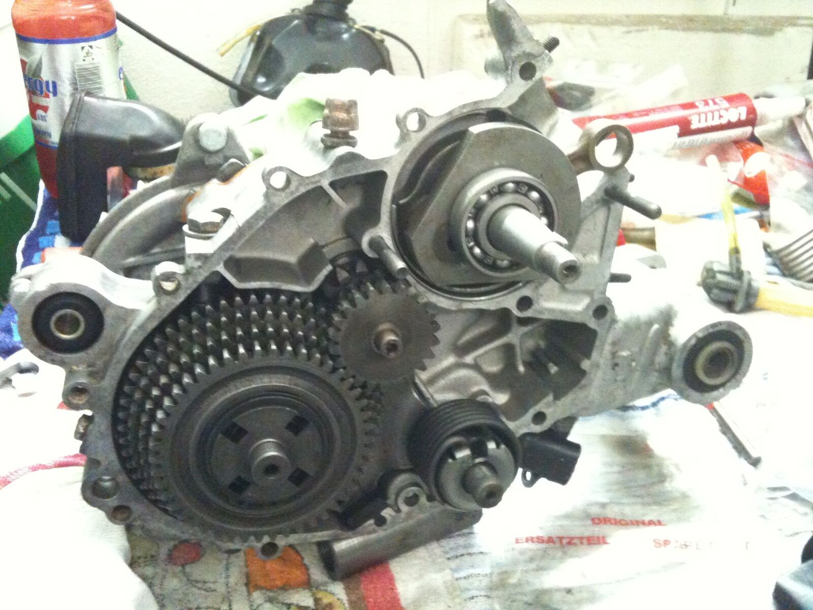

  • So meine Lieben Rollerfreunde,
    hab nun ein wenig weiter gemacht. Motor halb zusammen, es fehlt noch das Kickeranschlaggummi.
    Bremsankerplatte Glasperlgestrahlt und sw. gelackt.
    Dann muss ich noch neue Teile bestellen um die Gabel zu komplettieren. Rahmen muss auch noch gelackt werden. Das war´s erst einmal.
    MfG
  • Hi
    will dich nicht ärgern, aber den motor kannste grad wieder zur hälfte auseinander nehmen. zumindest bremsankerplatte und kupplung.
    Der Tannenbaum(nebenwelle) muss zum zusammenbauen der motorhälften in der Lima seite stecken. Bekommst du so nie zusammen.
    mfg basjoe
  • es ist halt wesentlich einfacher die nebenwelle vorher in das lager zu stecken...

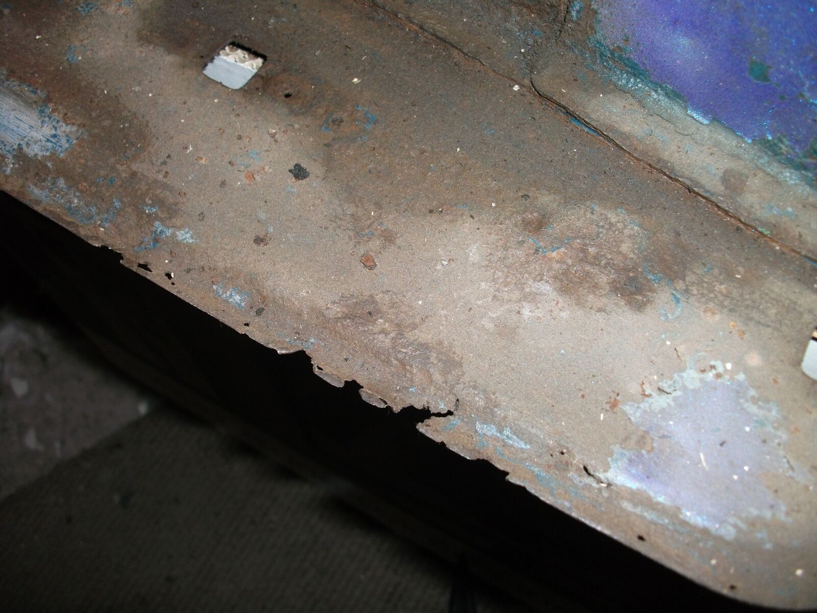

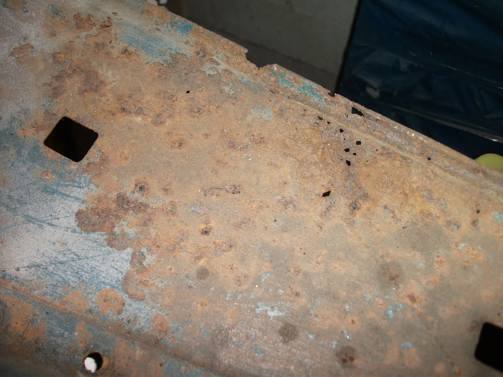

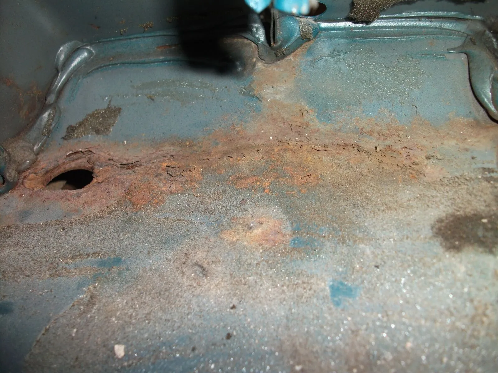

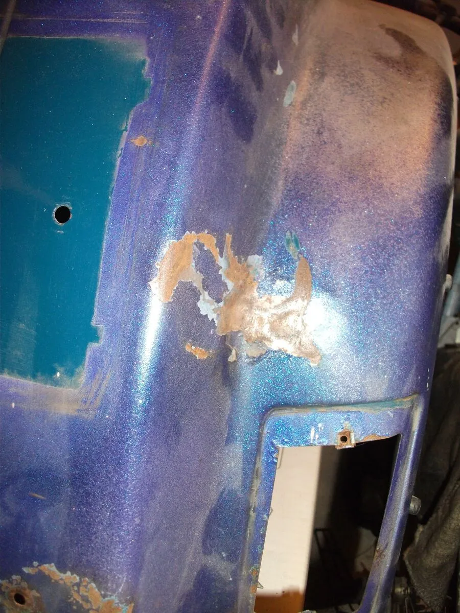

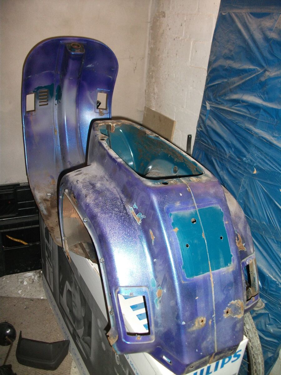

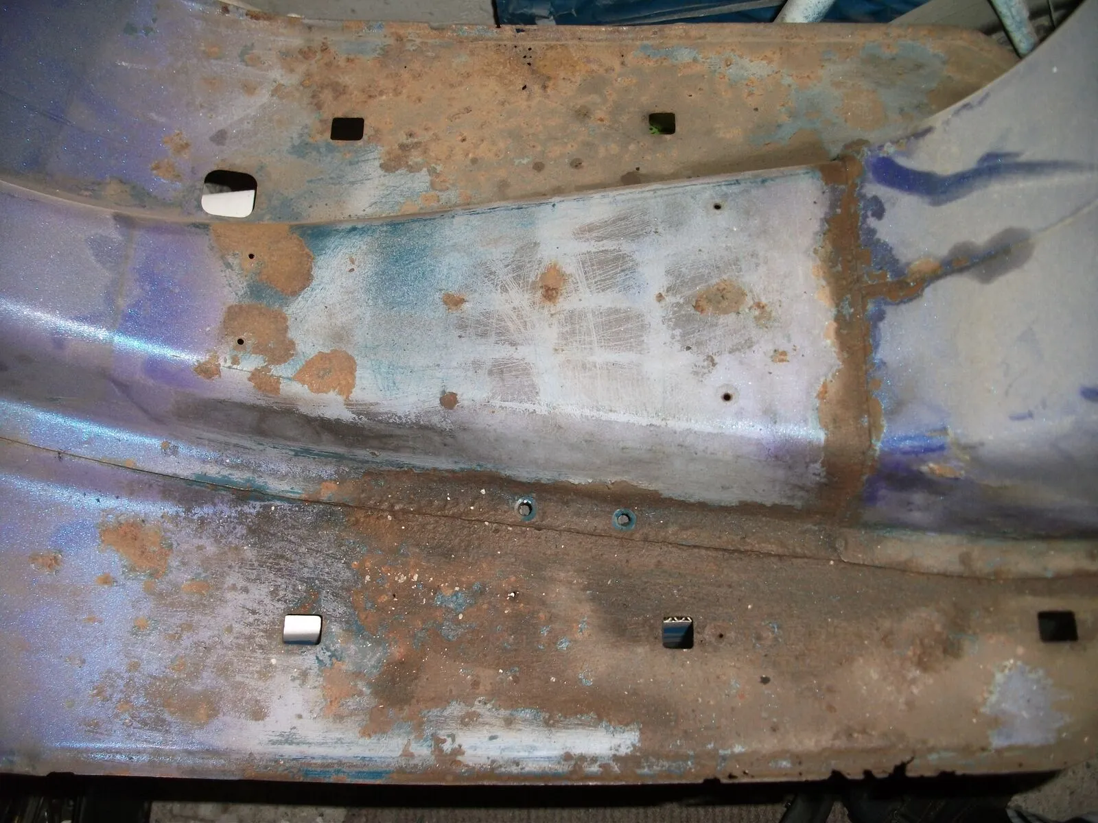

  • Ja und zwar schleifen !
    Ich würde da nichts machen, nur den Rost komplett abschfleifen und fertig ! (hoffentlich tauchen drunter nicht solche löcher wie beim Trittbrett auf)
    Was machst du bei den kleinenn Löchern vom Trittblech? zu schweißen?
  • Die Rostigen Löcher wollte ich zuschweissen lassen. Kann selber nicht schweissen und hab auch keine Möglichkeit dazu. Die Löcher für die Gummimatten werden auch zu gemacht. Werde mir Trittleisten verbauen. Nächste Woche kommt der Rahmen vielleicht zum Lacker. Sollte ich bis dahin Schleifen? Womit mach ich das am besten?
    MfG
  • ab zum sandstrahlen damit

  • Wenn er das Teil zum Sadstrahlen bringt dan ist von der FEderbein Aufnahme nicht mehr viel übrig !
    Die großen stellen mt der Schleifmashcine und die Stellen wo man nicht so gut dran kommt mit der Hand.
    Und danach nochmal alles mit der Hand feinschleifen und schauen wo eventuel noch was geschliffen werden muss !
    Meine Vespa habe ich selbst fast komplett bis aufs Blecxh runtergeschliffen ich habe 2tage gebracht war aber den ganzen Tag in der Werkstatt ich hate auch 4wochen danach blasen an den Händen.
    Deshalb würde ich meine Vespa nicht nocheinmal selber schleifen , sondern es machen lassen ;)
  • Deshalb würde ich meine Vespa nicht nocheinmal selber schleifen , sondern es machen lassen ;)
    du musst noch sehr viel lernen, auch das so etwas nicht bezahlbar ist
    so einen kollateralen schwachsinn habe ich schon lange nicht mehr gehört, das wäre lebensgefährlich geworden
    es gibt ein sprichwort das aussagt: wenn man keine ahnung davon hat sollte man ganz sachte einfach die klappe halten, so auch hier
    das wird hier langsam richtig bunt, mit lauter halbstarken 2 takt-profis
