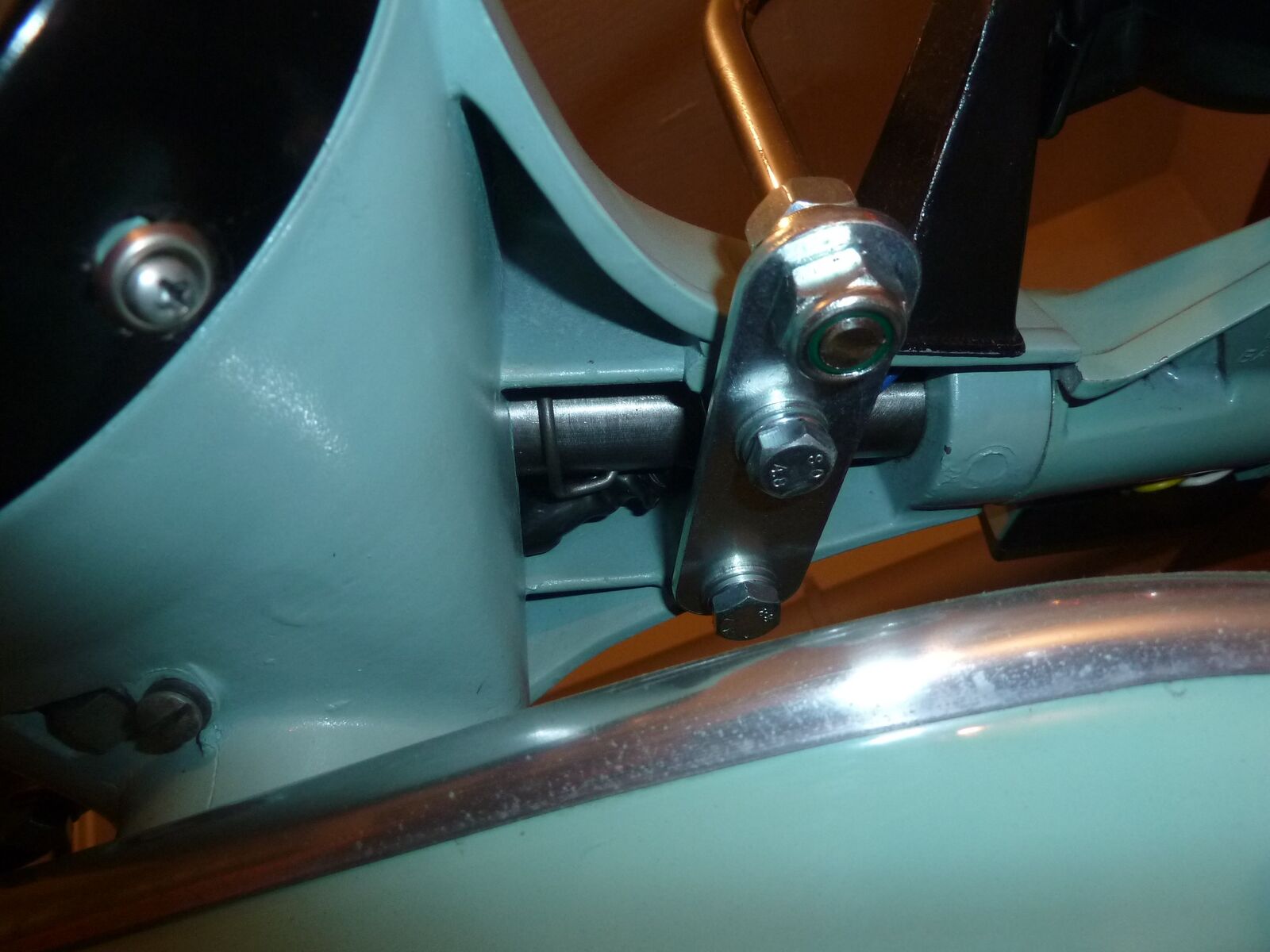

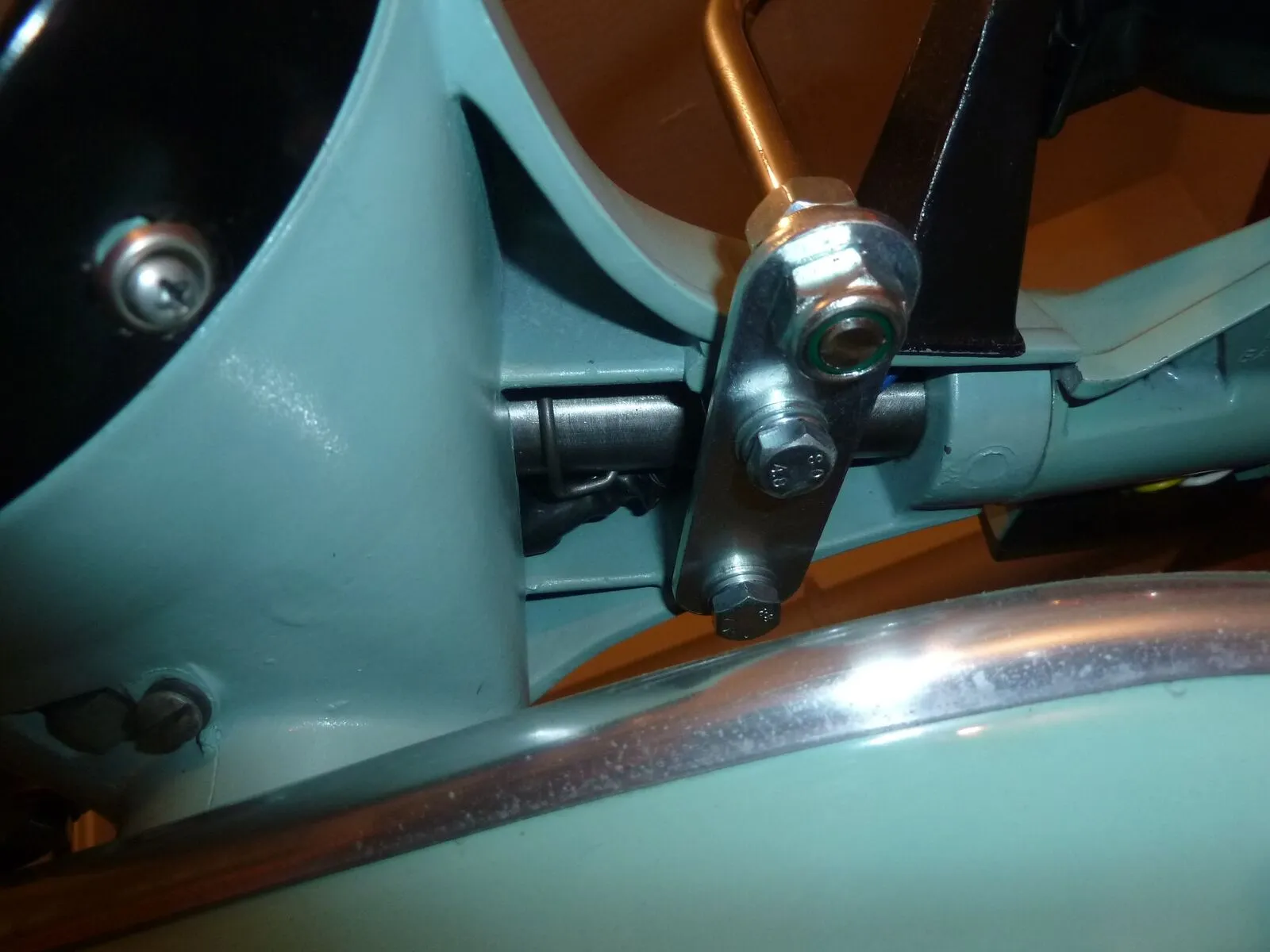

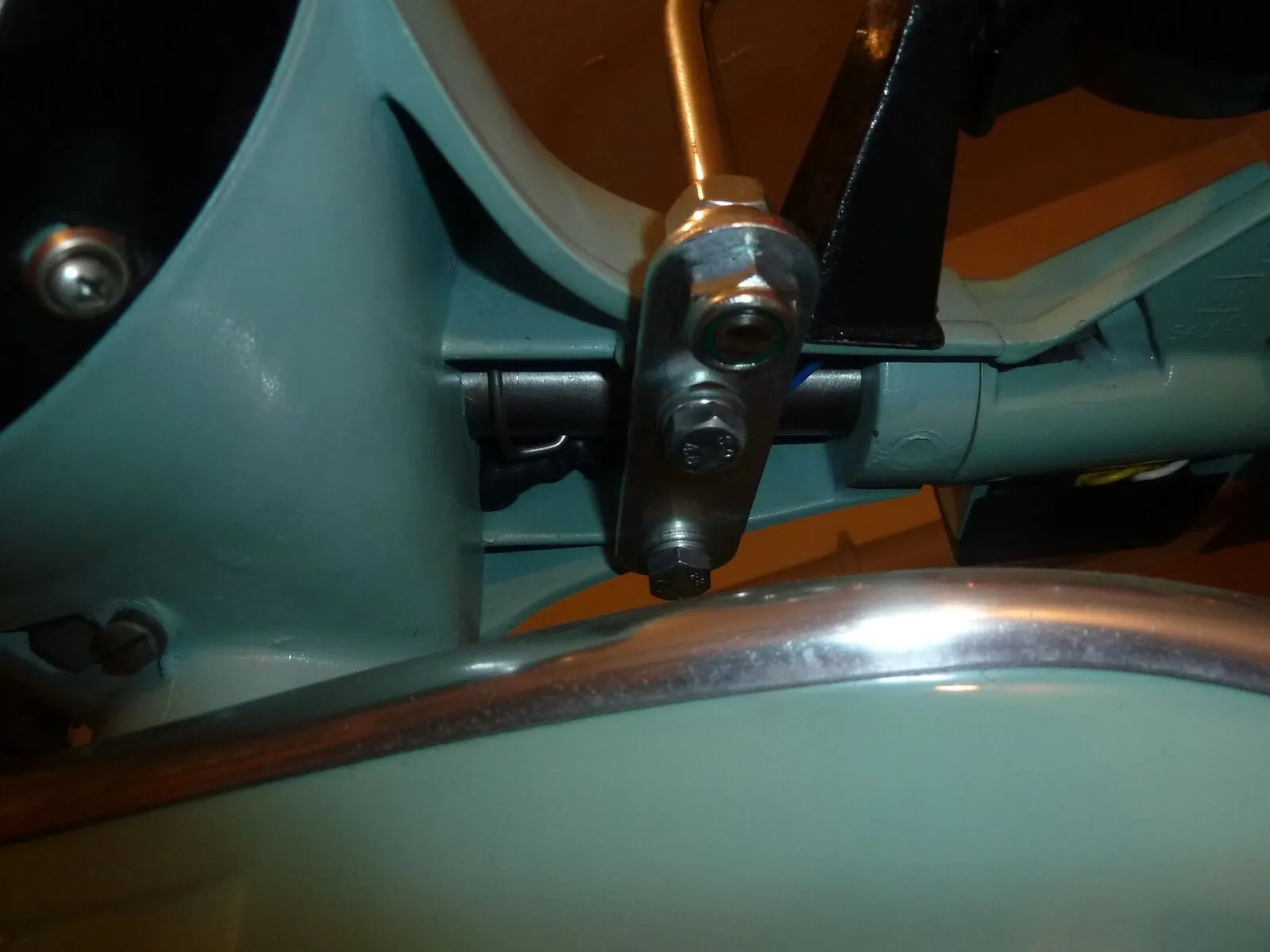

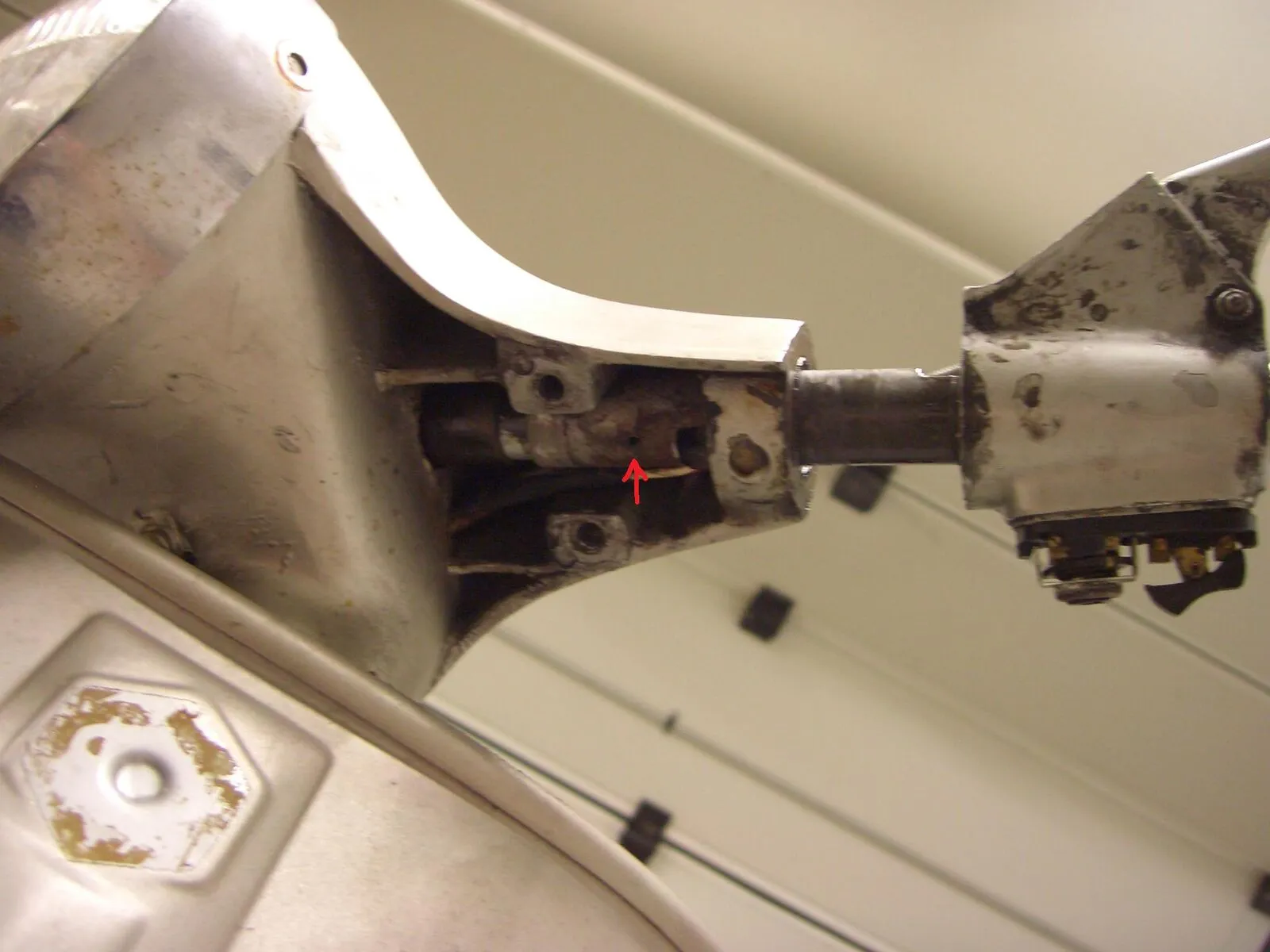

    so hier mal ein bild von unte wo der splint drin war den ich rausgemacht hab um das schaltrohr zu lösen weil es festgesessen war.
    hab ihn zwar wieder drin aber keine ahnung ob richtig oder falsch das schaltrohr gibt immer noch nichts weiter an die zugumlenkung ?(
    werd gleich noch nen bild dazu tun damit genau sichtbar ist was ich mein wo sich nichts bewegt.
    hoffe jemand weiss was.

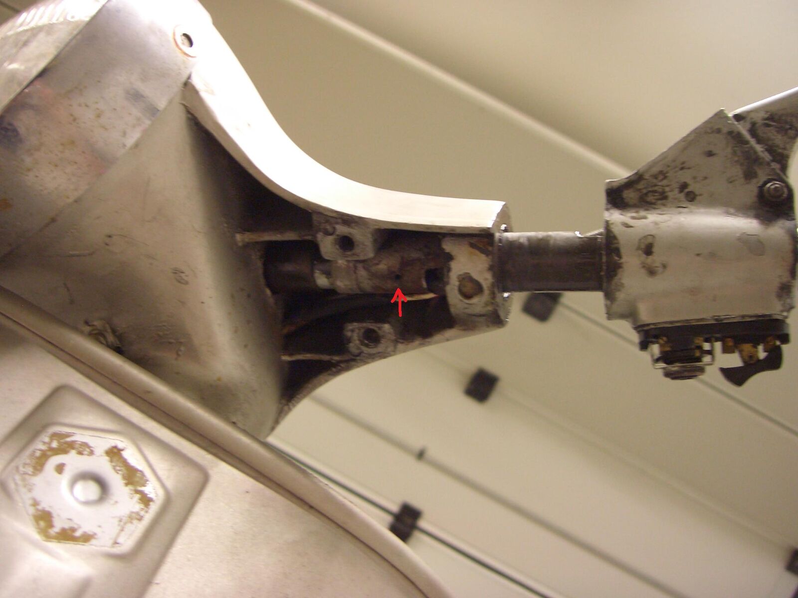

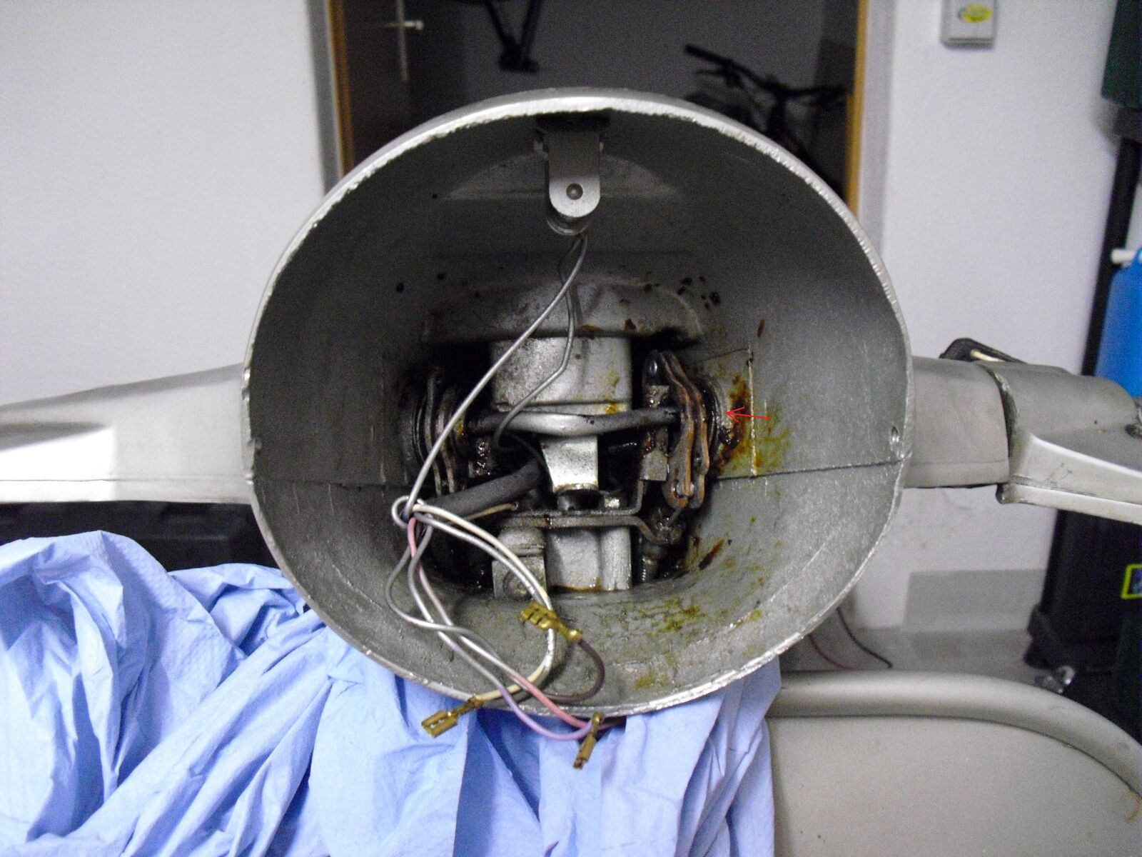

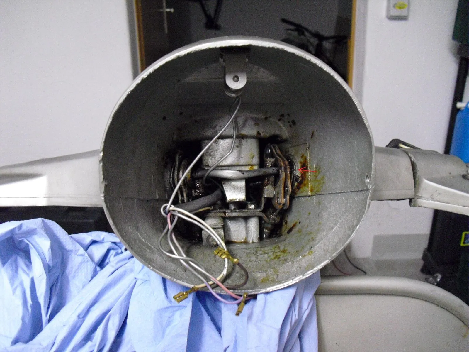

    so also ich weiss da grad echt nimmer weiter schaltzüge sind verlegt wie sie sollen und eingehängt und gespannt den splint hab ich auch reingefummelt zum gefühlten 100sten mal aber wie gehabt der schaltgriff dreht leer auf dem schaltrohr es kommt keine bewegung innen an der umlenkung an...

    • January 20, 2011 at 07:47
    • #36
    Gleich mal vorweg: ich bin kein Sprintfachmann...
    Für mich sieht es auf den Bildern so aus als würde der Griff in ein Rohr greifen, an dem die Schaltrolle befestigt ist?
    In Deinem ersten Bild hast Du das Loch für den Splint markiert, liegt die Verbindung außerhalb des Lenkers? Sieht für mich so aus...
    Wenn ich mir jetzt noch Bild 2 angucke, finde ich, dass da etwas mit der eigentlichen Schaltrolle nicht passen kann. Die sitzt nicht so schön bündig wie die Gasrolle... Sieht für mich so aus, als wäre sie nicht richtig auf dem Rohr...

    • January 22, 2011 at 15:59
    • #37
    dann mal her mit den sprintfachmännern ;)
    ja hab nu nochmal geschaut könnt stimmen das die schaltrolle nicht richtig auf dsem rohr sitzt wenn ich sie andrücke bewegt sie sich leicht mit was mir noch aufgefallen ist das schaltrohr hat unten eine kleine kerbe gehört das nochmal eingehängt an der schaltrolle oder gehört da auch nen splint oderähnliches rein vlt fehlt mir da ja was...?!?

    ich verzweifel dran...das innere rohr hab ich jetzt gemerkt hat zwei kerben am ende und lässt sich innen auf der schaltrolle aufstecken...aber dann bekomm ich den splint unten nicht mehr rein....??

    Vielleicht kannst Du ja damit etwas anfangen.
    Ist zwar ein Chetak-Lenker sollte aber baugleich sein (Splint wird von außen eingefädelt - ist allerdings eine Fummelei)

    ok und der splint mus durch das loch in den schlitz im rohr ?!
    und das rohr wird mit den kerben im inneren vom lenker eingehängt ?!
