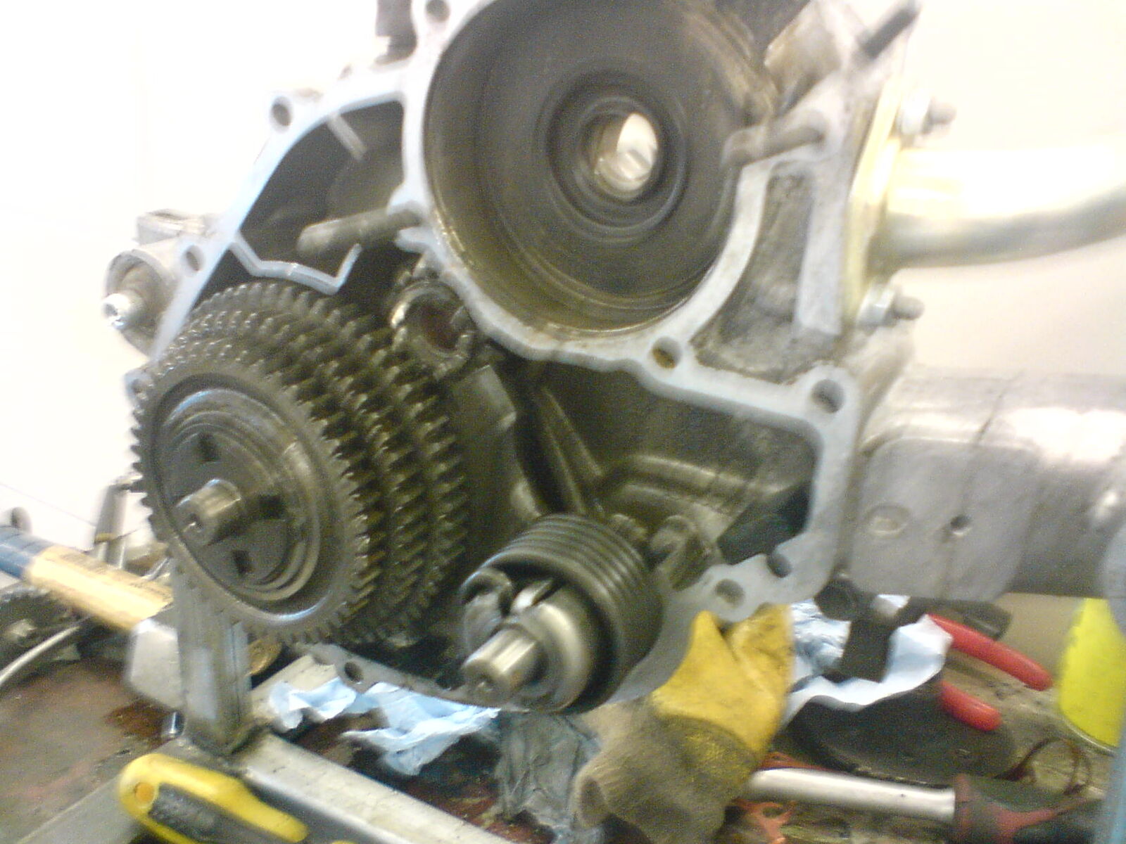

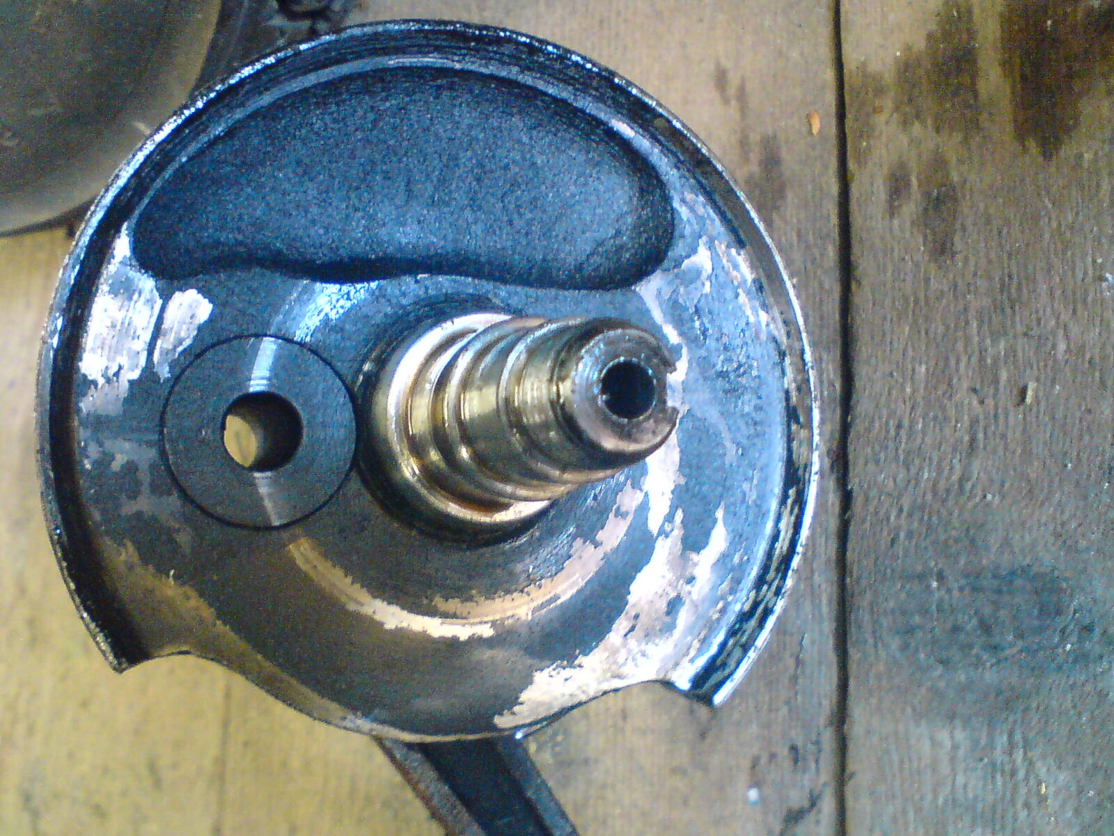

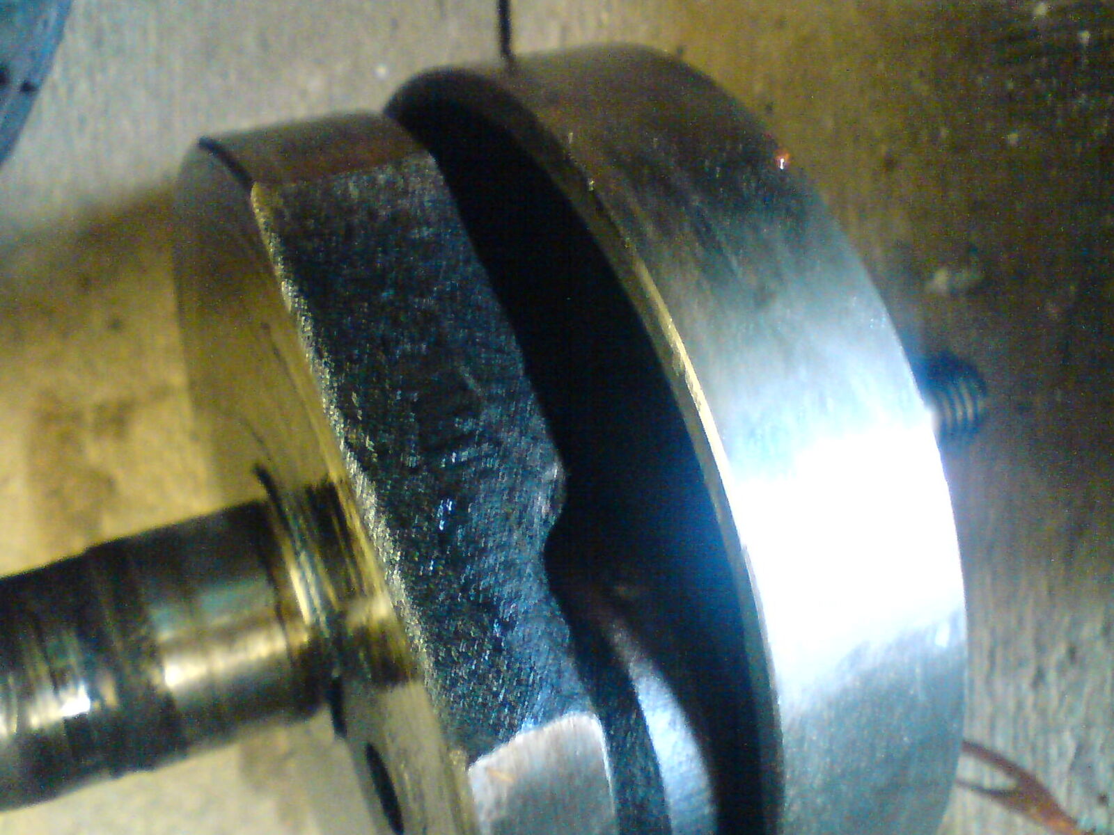

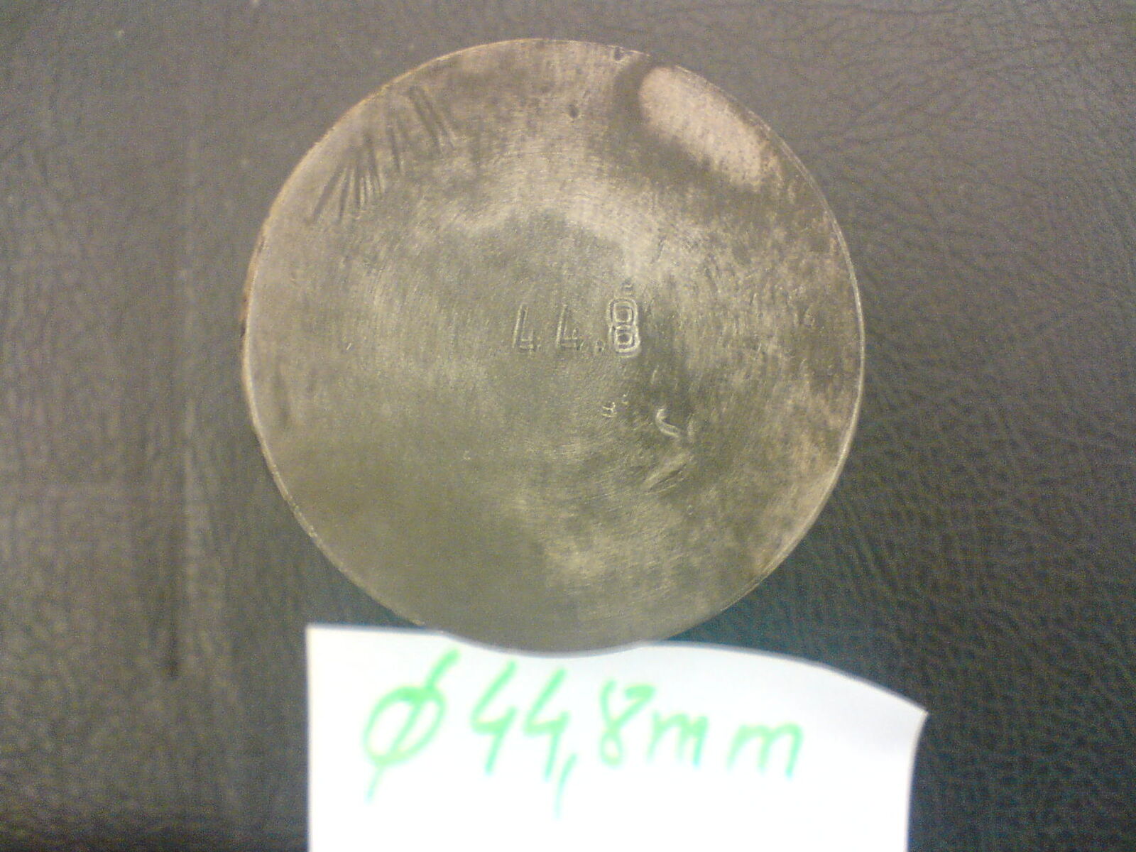

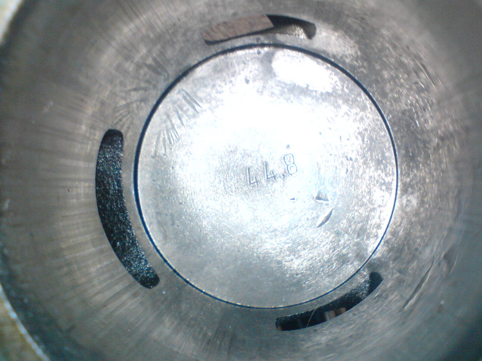

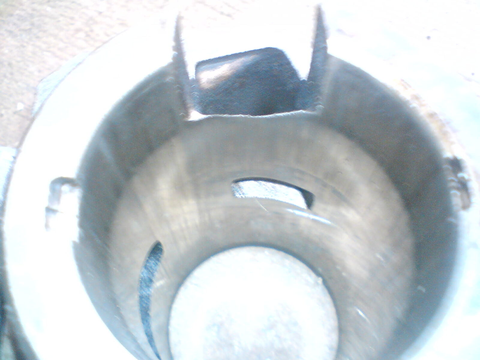

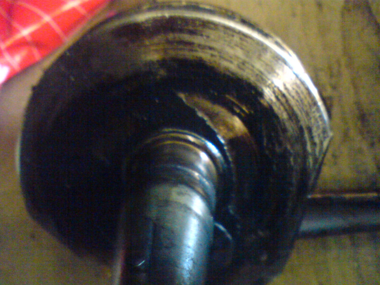

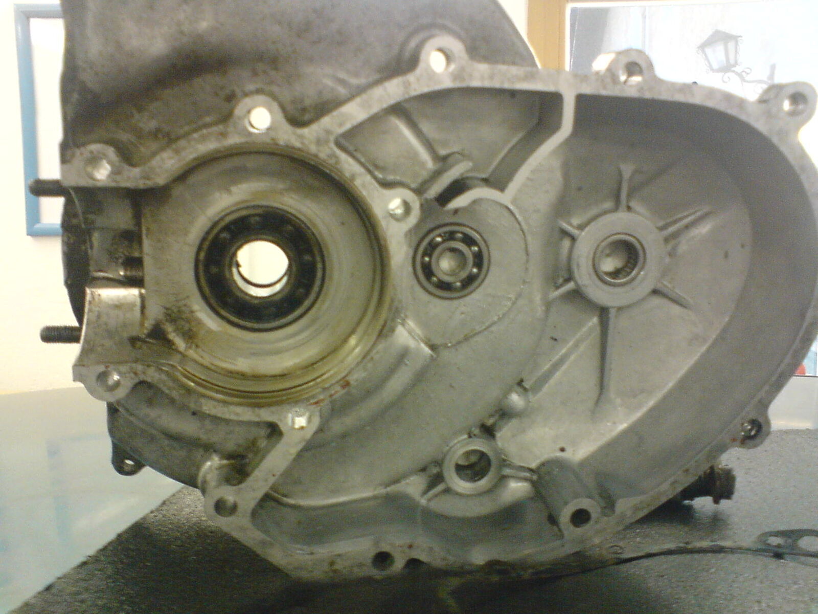

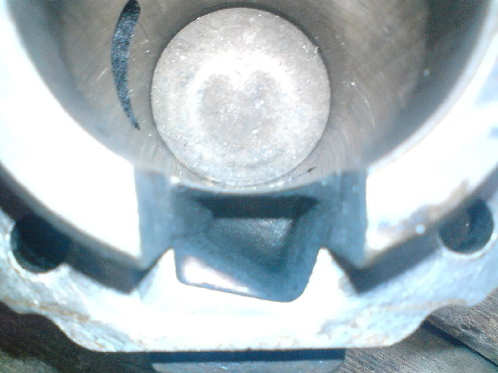

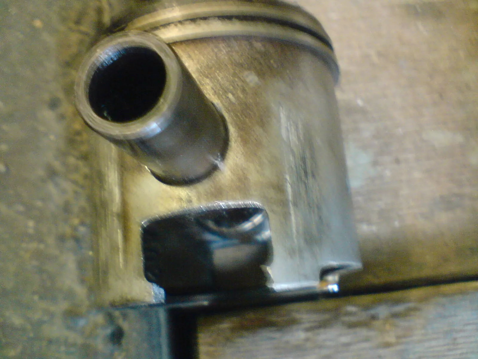

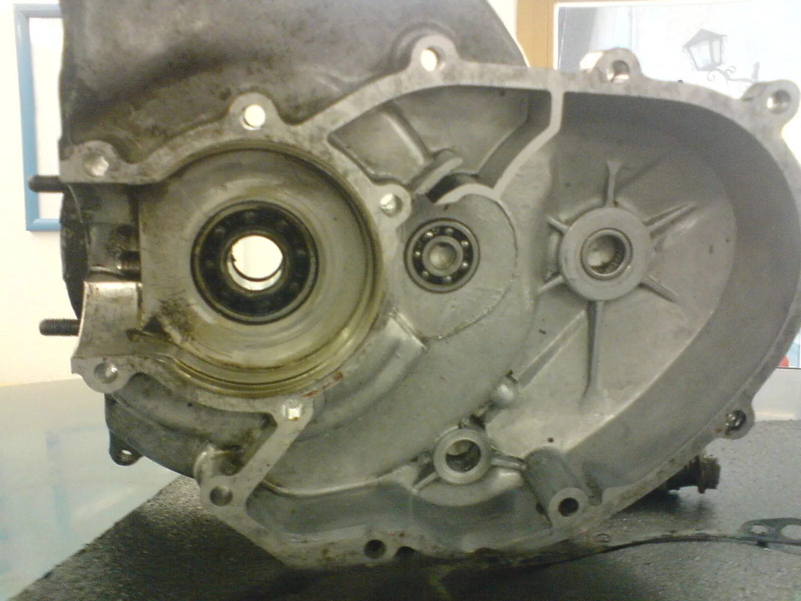

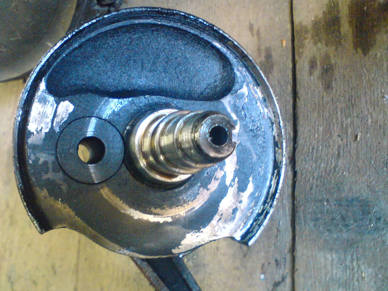

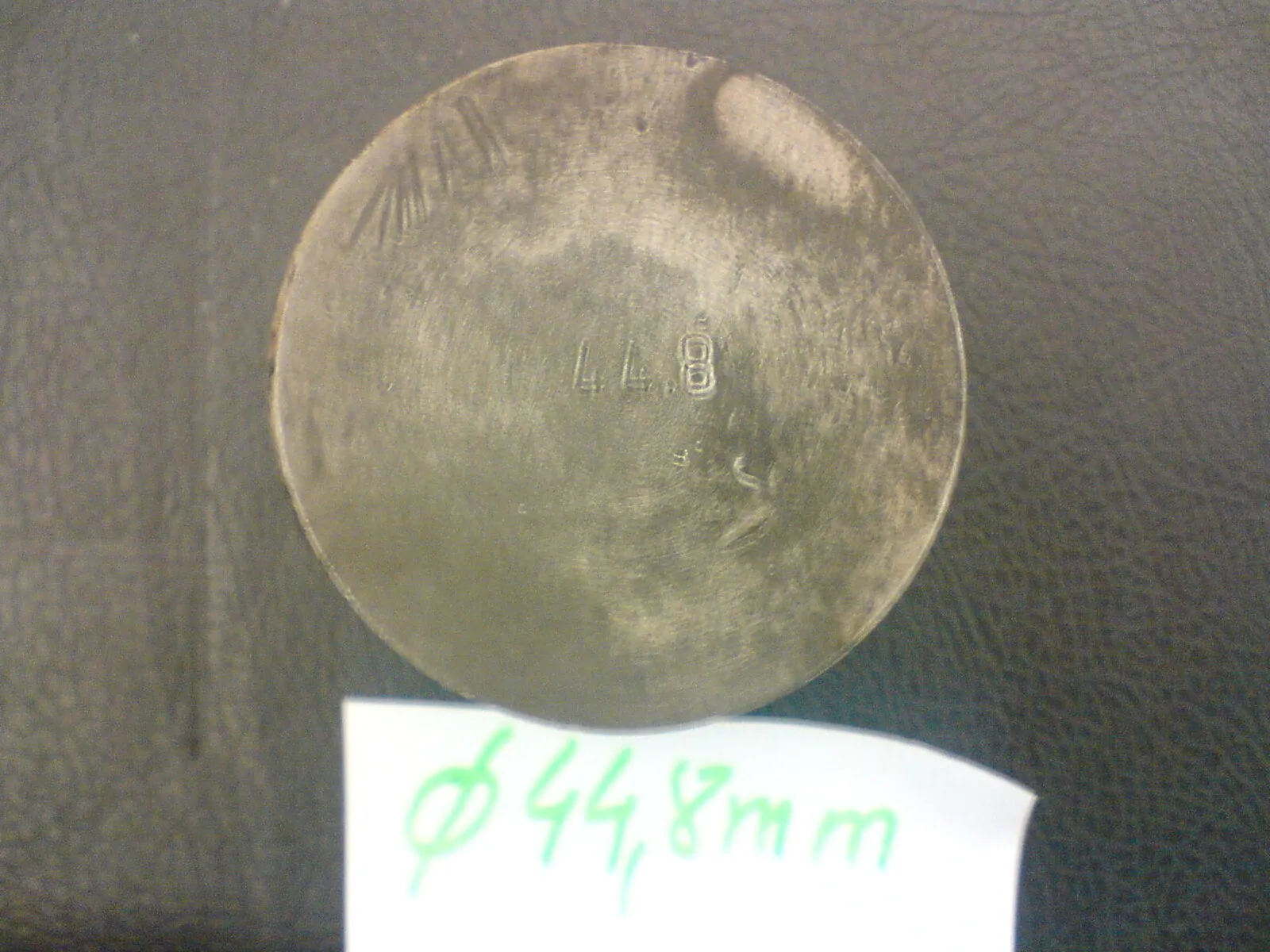

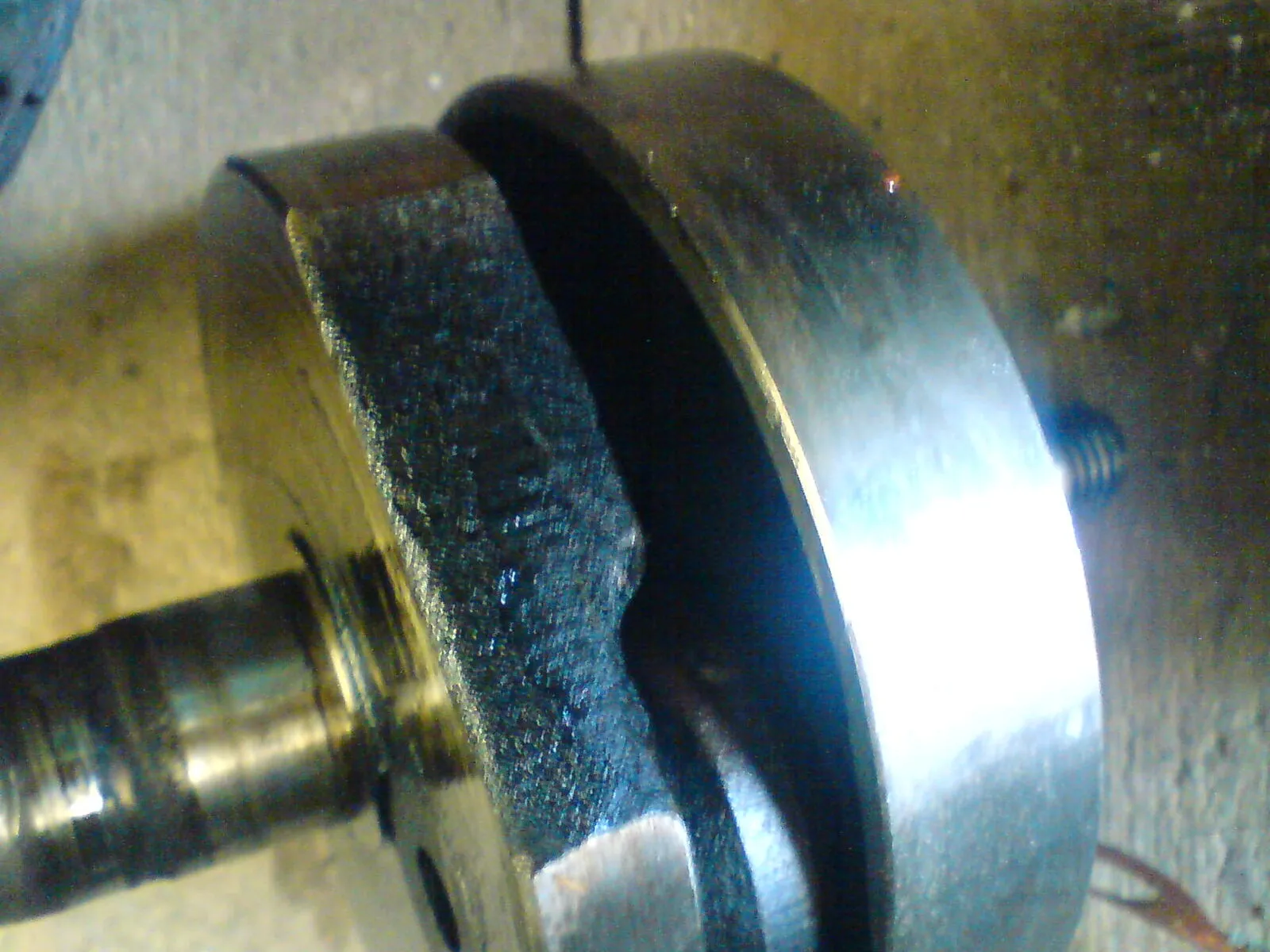

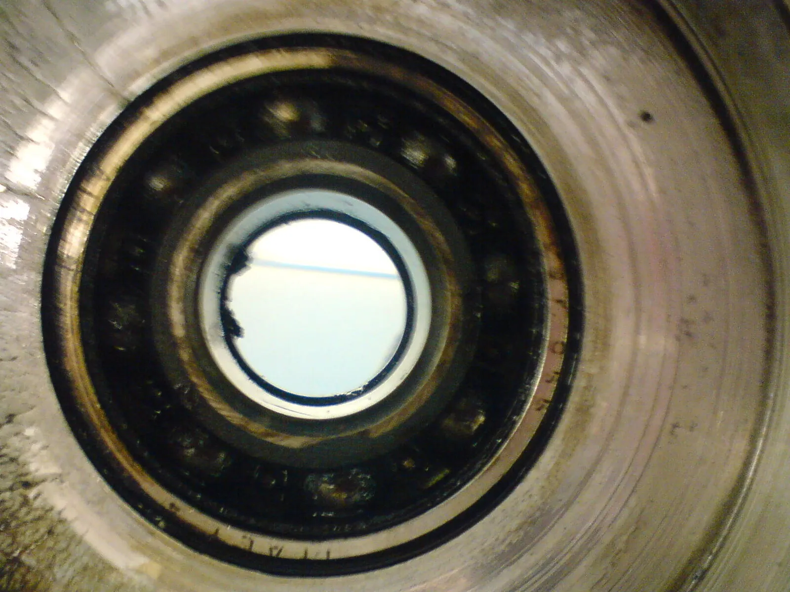

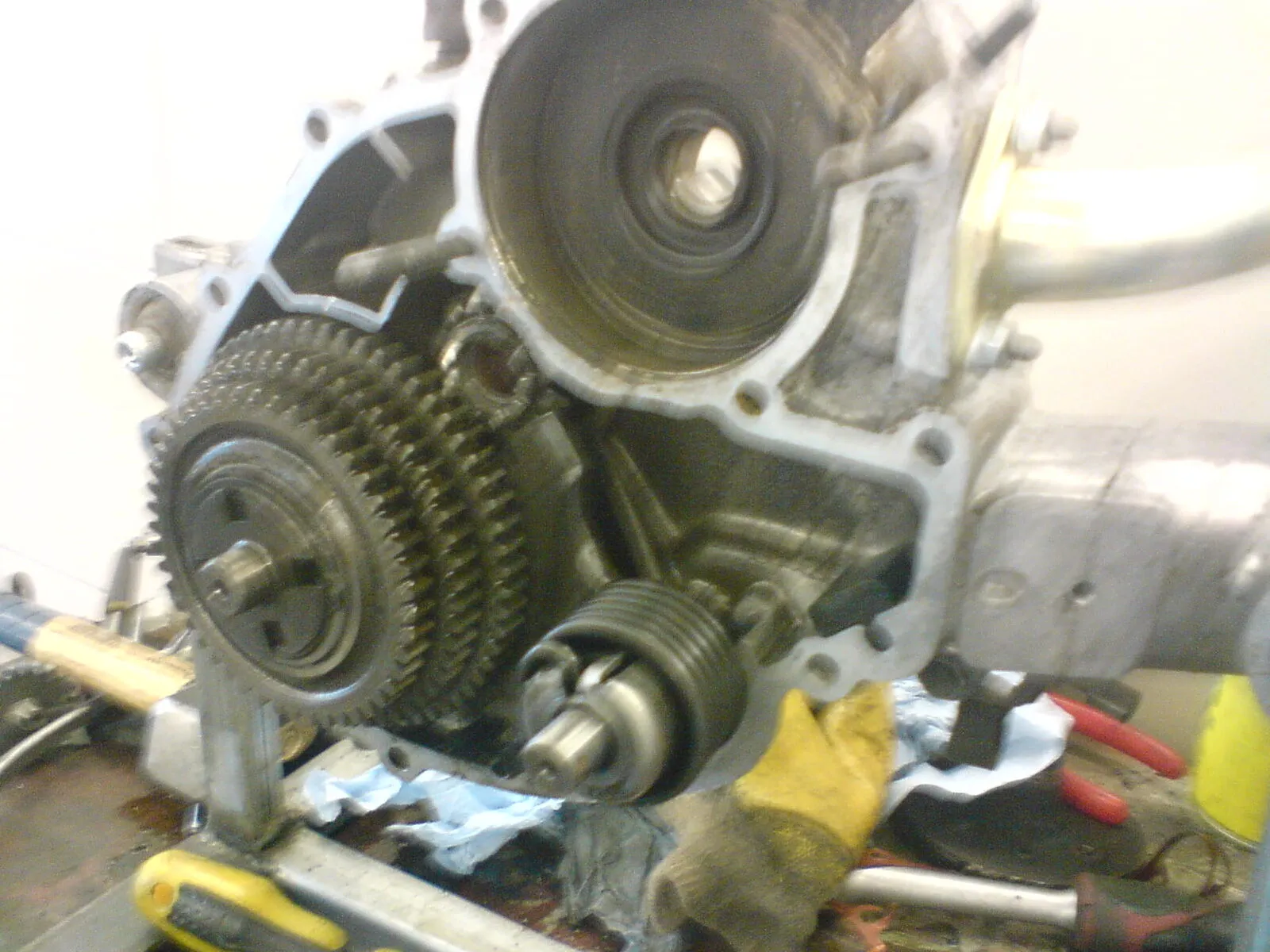

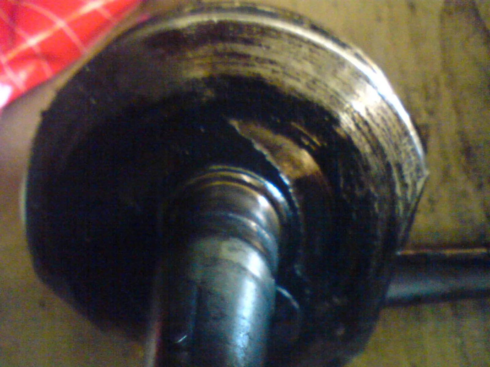

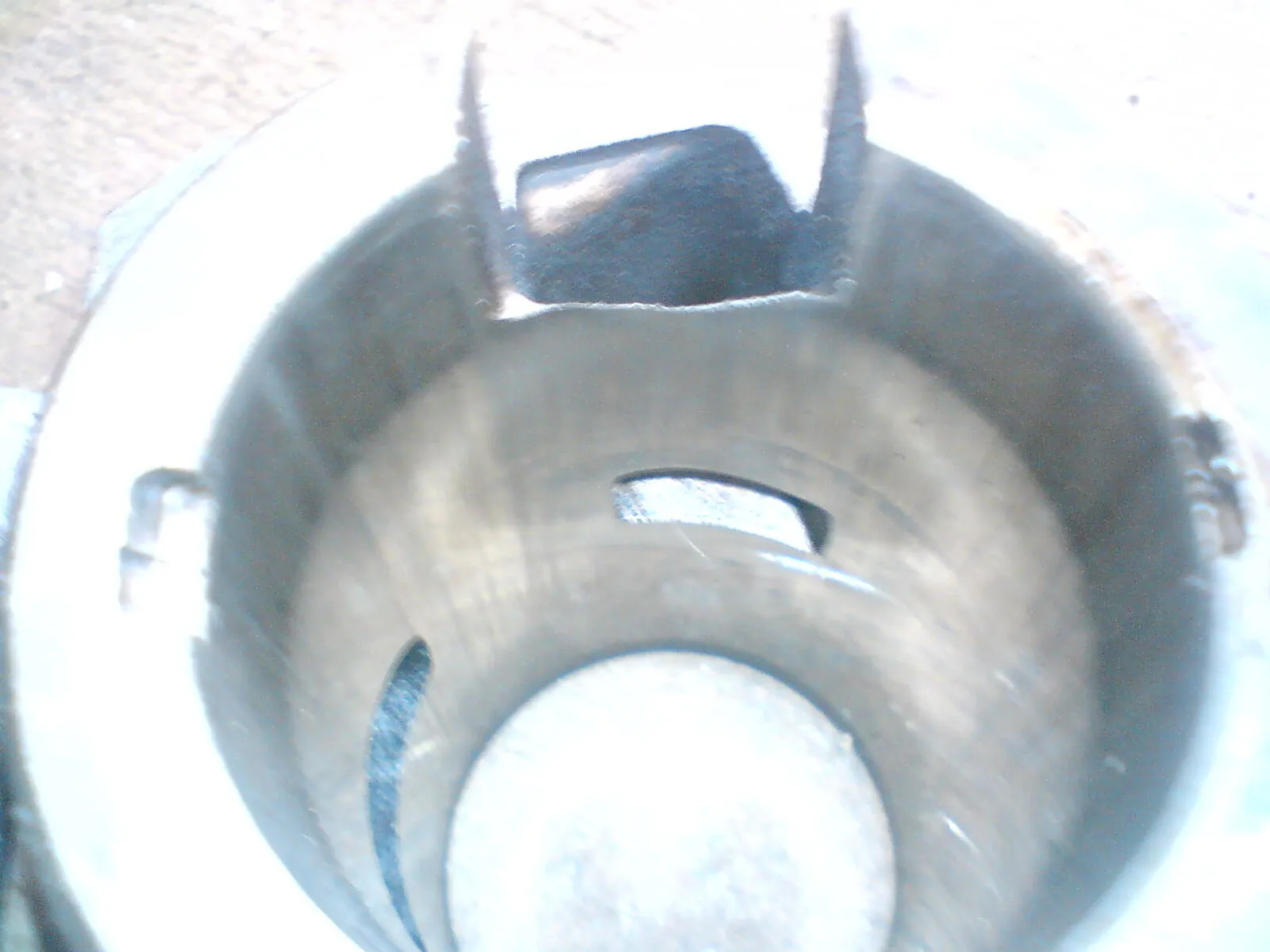

    Was einem so beim lustigen nachmittäglichen Vespaschrauben nicht alles erwartet.
    Wie von euch hier vielleicht schon einige wissen bau ich ja im Moment für die Exotic ne V50R auf. Mit lackieren und Motor machen und so. Nun gut. Also da es sich hier um einen alten V 50 Motor handelt der kein Kolbenbolzenkager hat, muss ich die Welle gegen eine andere tauschen da die eher ungeeignet fürs Tuning ist.
    So weit so gut. Schlachtmotor für die Welle hab ich gefunden bei mir im Keller, schnell zerlegt, Welle ausgebaut und gut is, weiter gehts den 3 Gang Motor zerlegen.

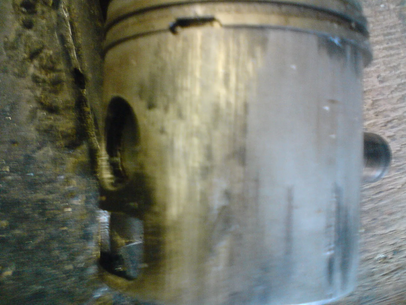

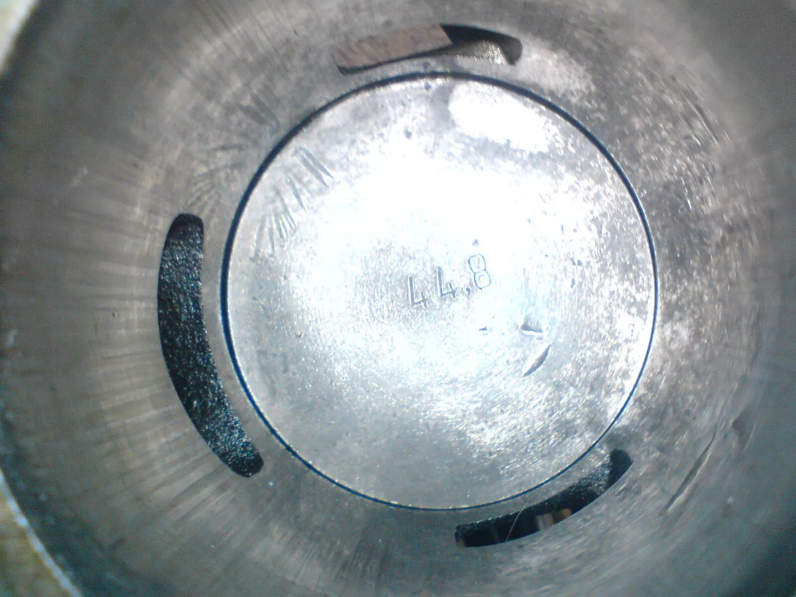

    Zylinder runter, wassn das 44,8 steht am Kolben, am Zylinder selber aber Piaggio, komisch, schnell den Zylinder mal umgedreht und begutachtet, sieht aus wie ne billig gemachte Convenshin mit nem grösseren Kolben, egal weiter gehts, Bremsankerplatte KuLu Deckel etc, ihr wisst e was alles raus gehört beim Motor zerlegen, ja dann die beiden Geäusehälften nach ettlichen Jahrzehnten der Ehe von einander getrennt.

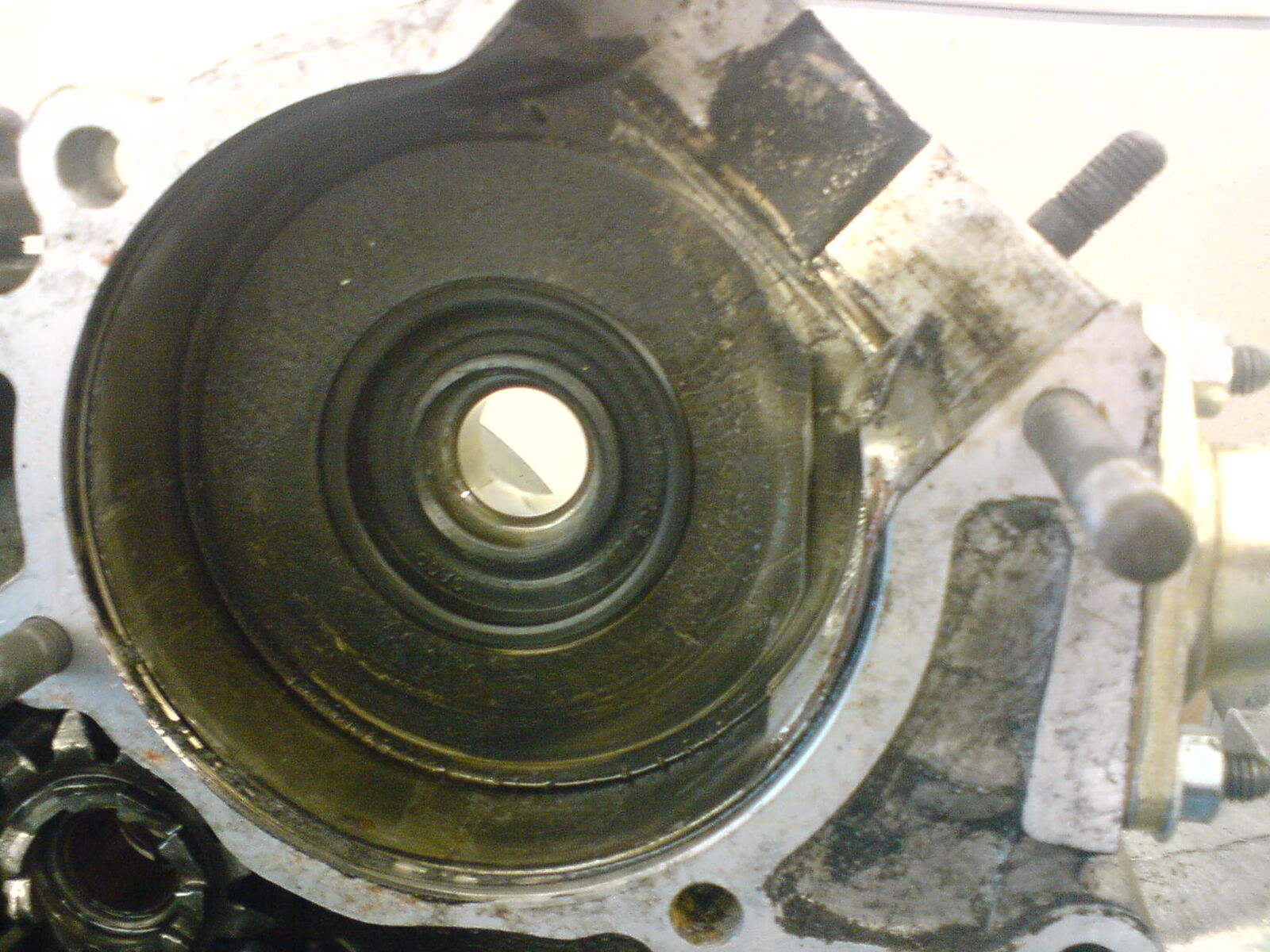

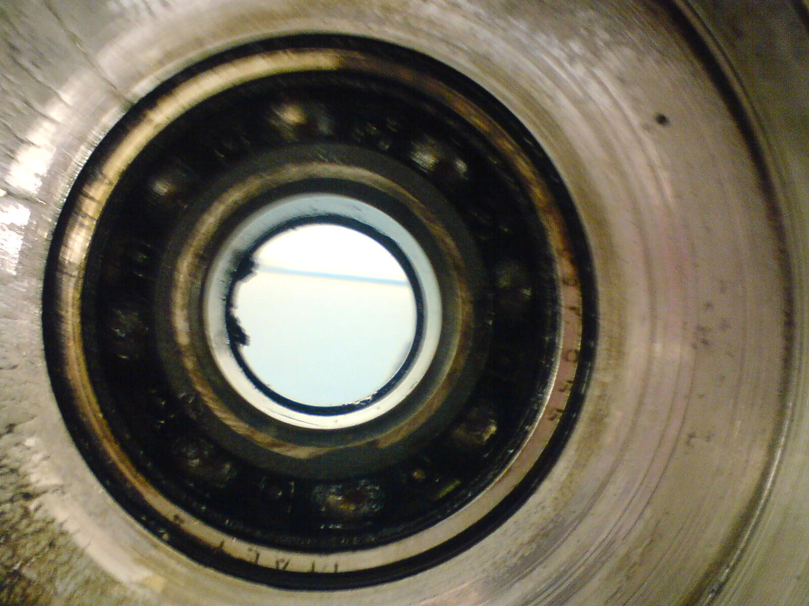

    Was erwartet mich jetzt schon wieder........Kurbelwelle komplett verrusst, Lager auf der Limaseite komplett ausgeschlagen von den Innsenseiten des Kurblewellengehäses brauch ich gar nicht reden alles komplett verrusst.
    Ja nun is aber genug der Worte hier folgen die Bilder des auf die nach Gefühl getunten Motors

    und weiter gehts mit Bilden

    Da hat der Vorbesitzer wohl an neuen Lagern und Simmerringen gespart, um die restlichen Teile finanziern zu können :thumbup:
    Edit meint-die passende HD war wohl auch zu teuer.

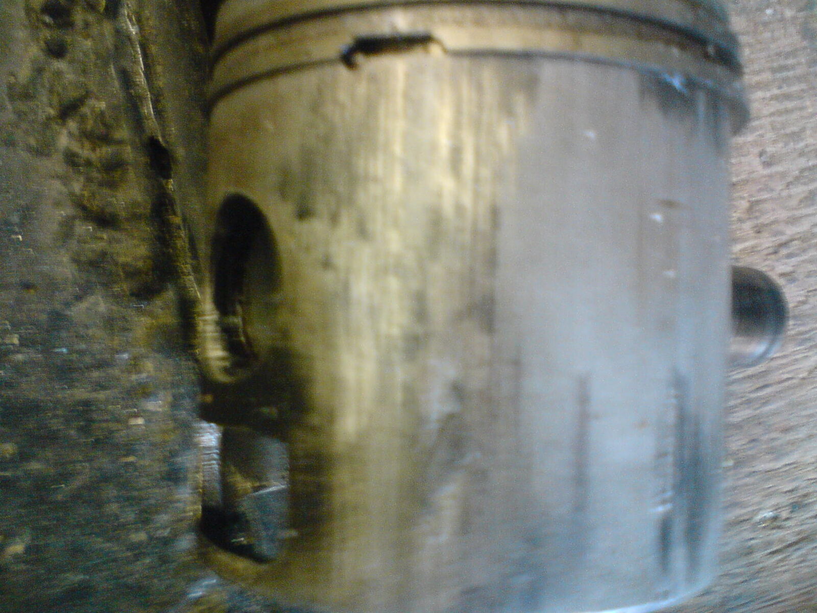

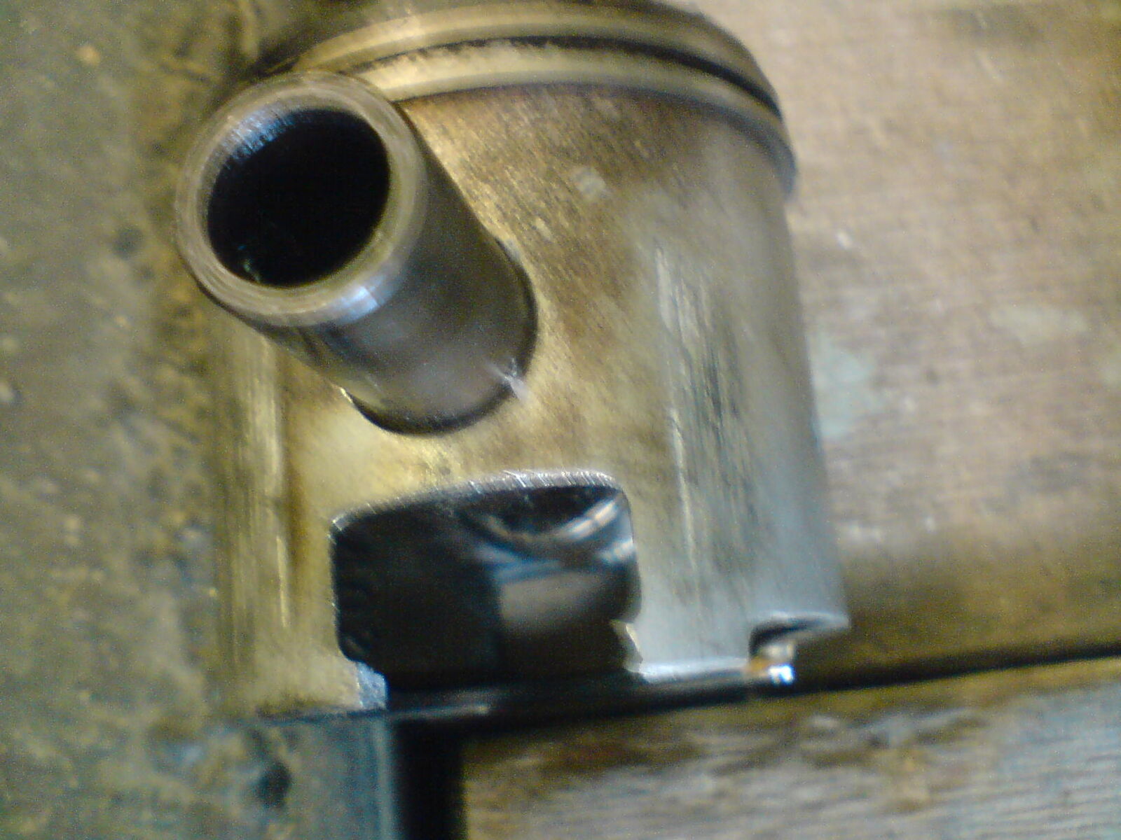

    So hier nun der letzte Rest

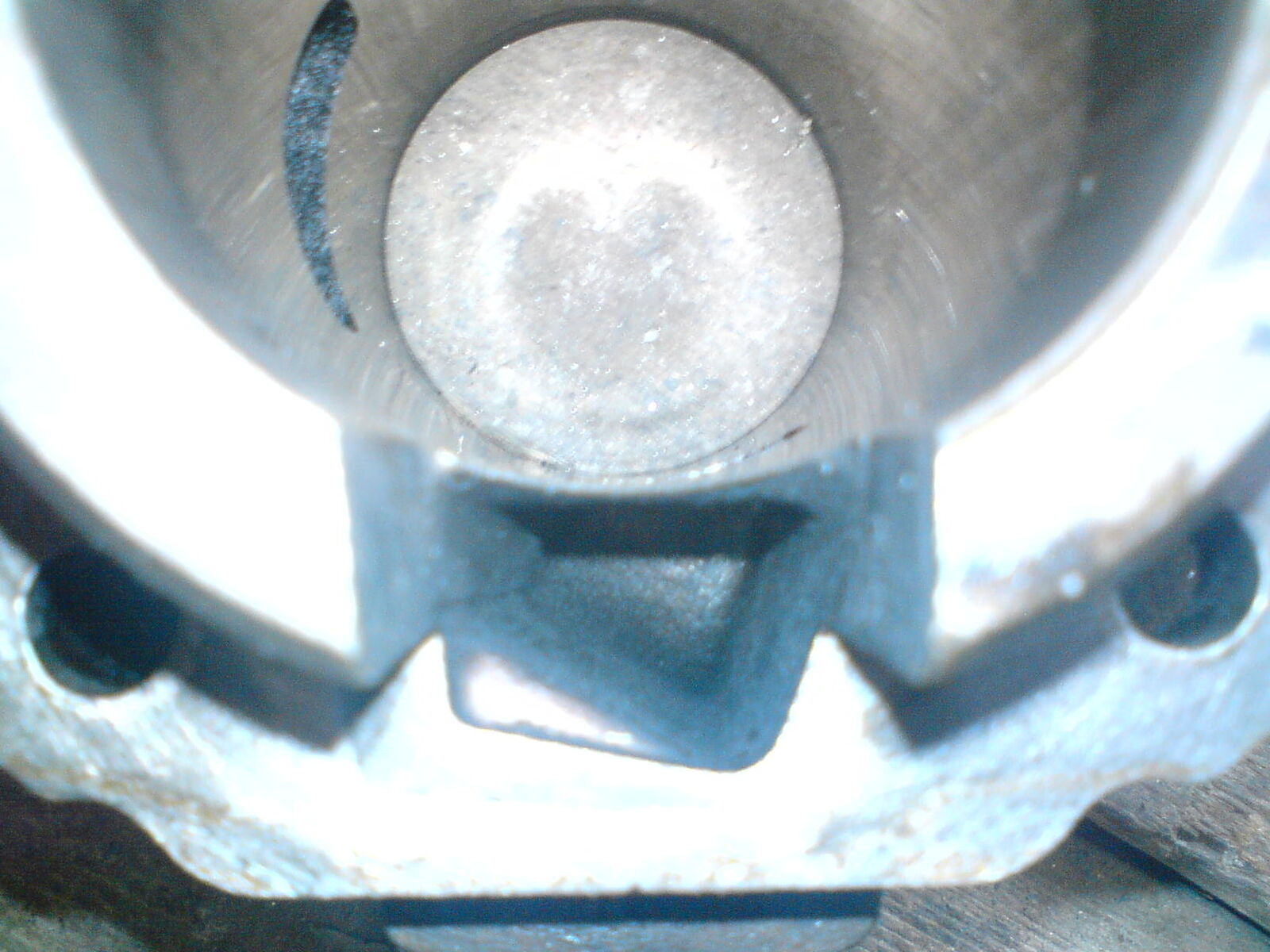

    Also i würd mit dem Motor nicht fahren wollen so wie der ausgeschaut hat ;(
    Schaut euch mal das spiel zwischen Lauffläche und Kolben an das erklärt alles

    Und der hatte noch Leistung bei dem Spiel?

    Das weiss ich nicht hab ihn nie laufen gehört

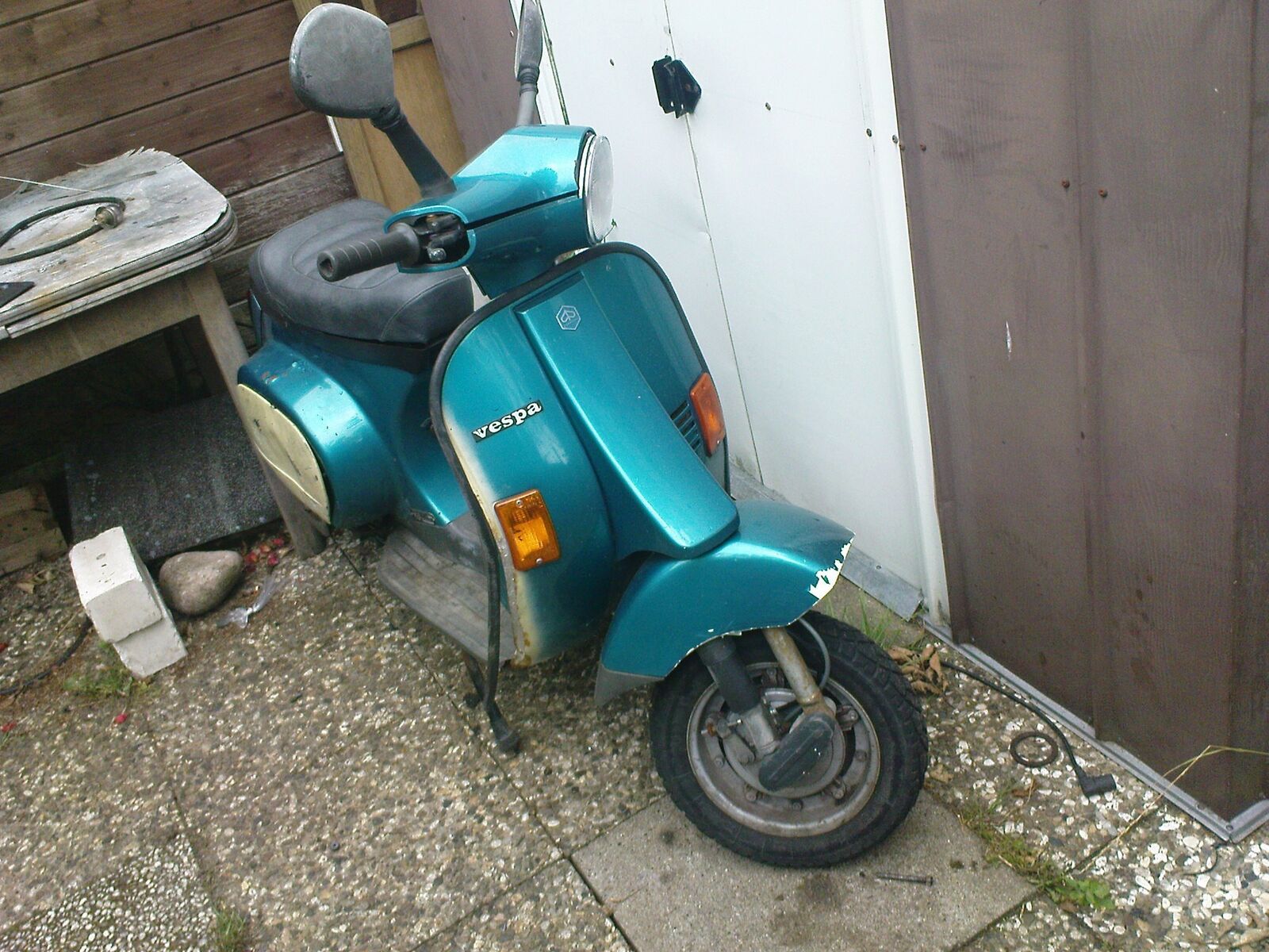

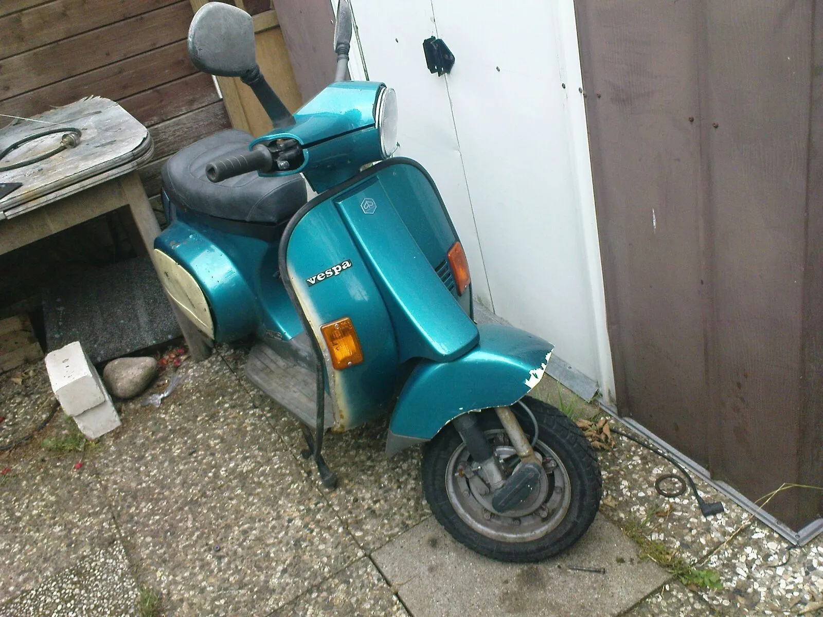

    Ja man beachte
    • Die lampe
    • den rost am Unterboden
    • Die eingetretenen Seitenbacken
    • Dei Geschweistestelle da bei der Grundierrung
    • den stender
    • Die Beulen rechts
    • den gebrochenen Krümmer
    • Den gecutetten Koti
    Aber ansonsten ein Top Fahrzeug Ranz = Racing
    und ich mag sie so wie sie ist :love::love:

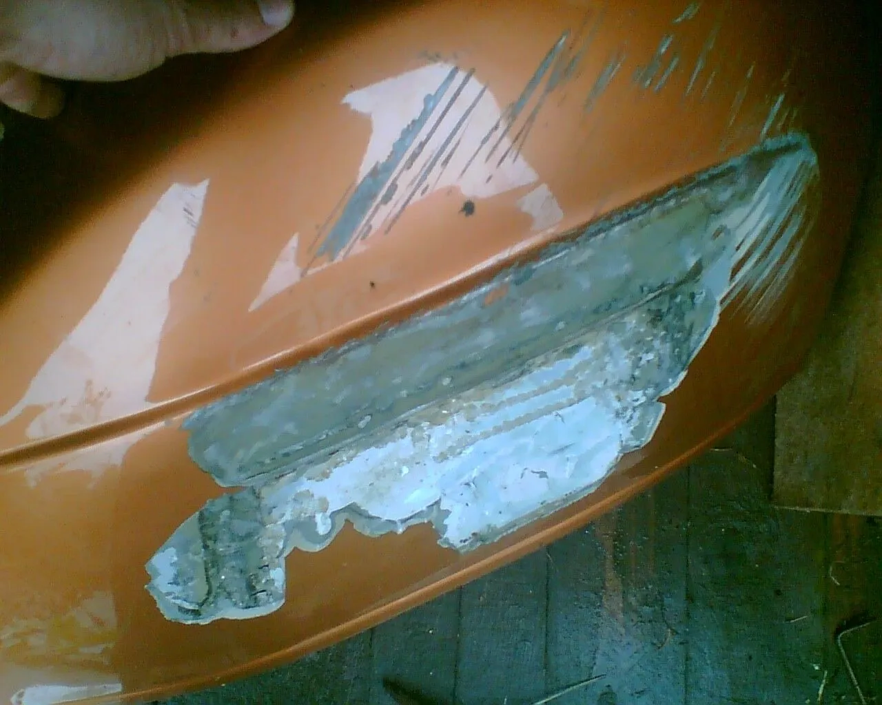

    kunstvoll gespachtelte Rally-seitenback >>gekauft bei EGAY

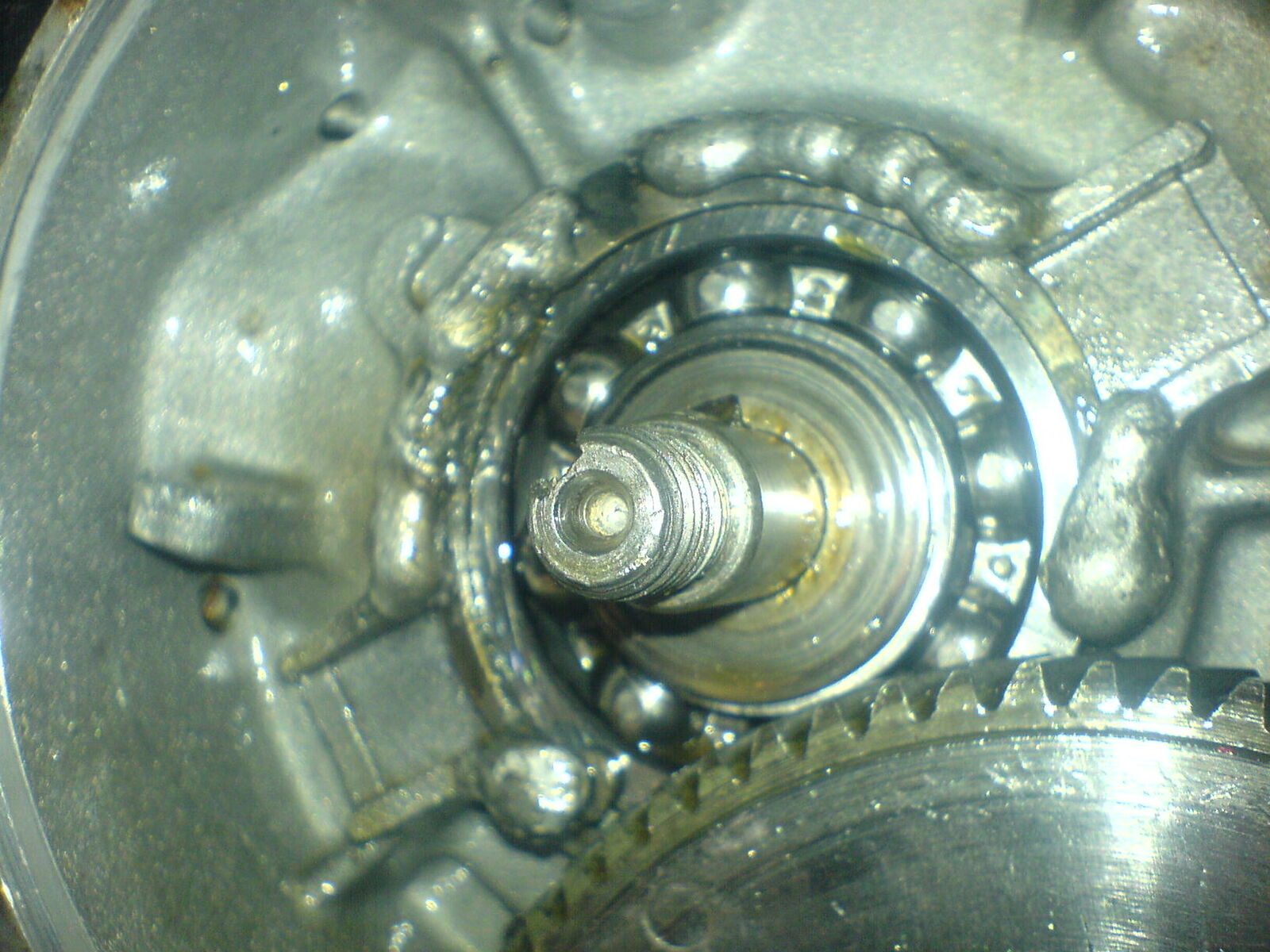

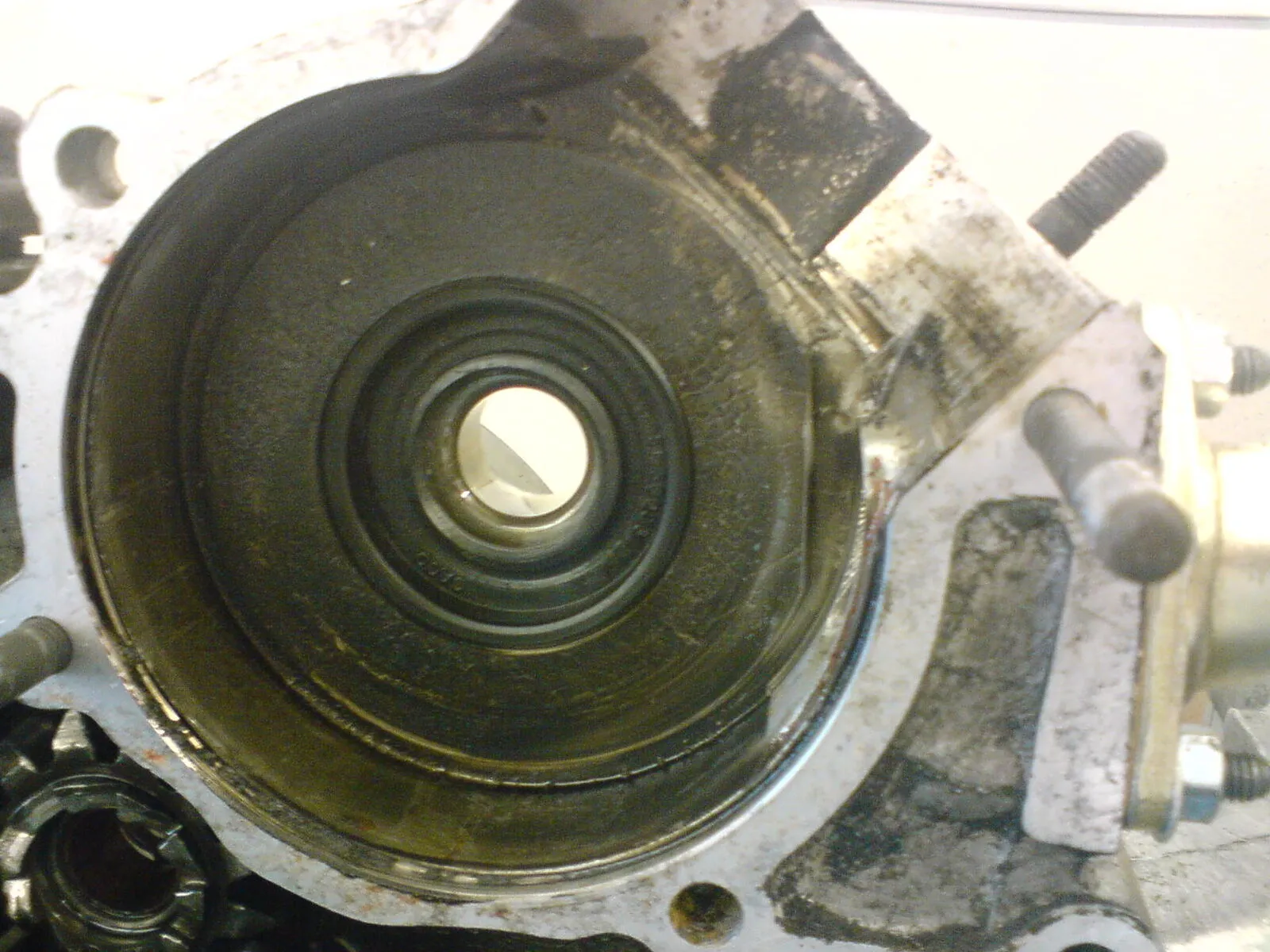

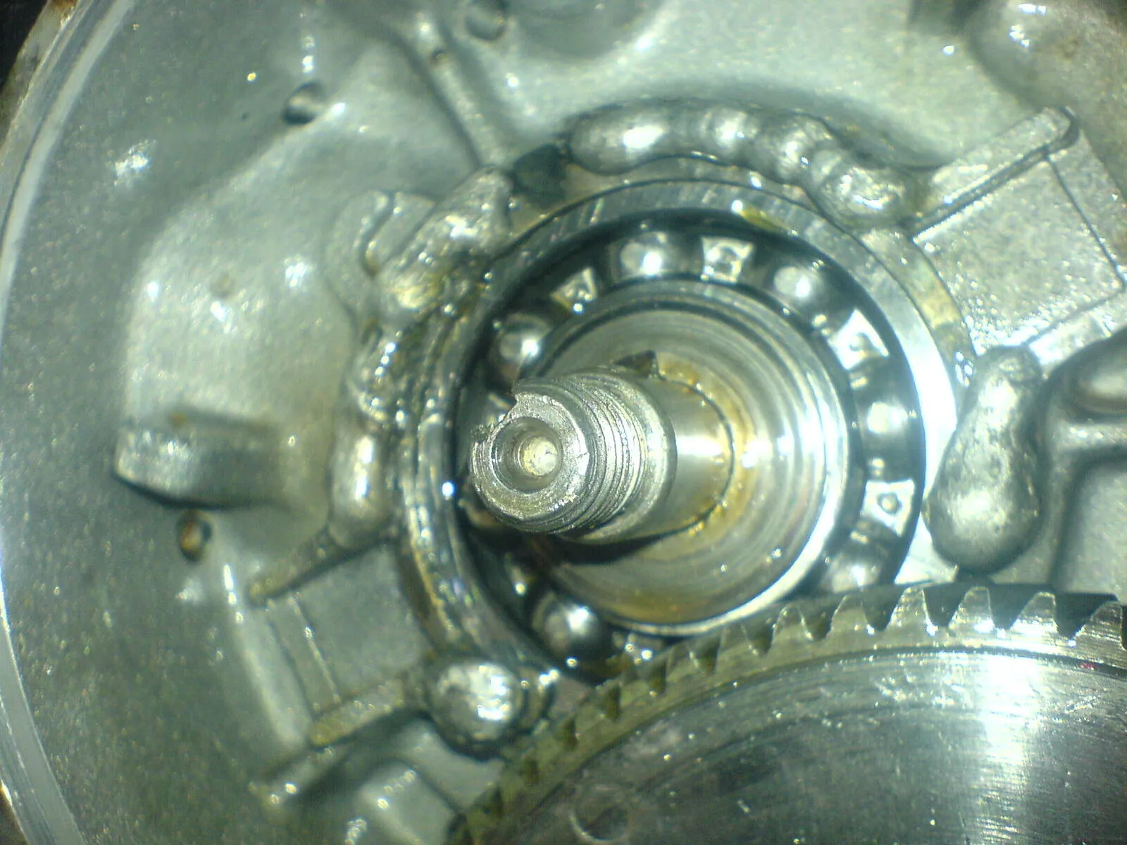

    Schon mal gepostet, aber weils hier so gut reinpasst.
    Ein fachmännisch eingebautes Lager(kein Witz, das wurde wirklich in ner KFZ Zweirad Werkstatt so gemacht)

    naja, das hält wenigstens :thumbup:

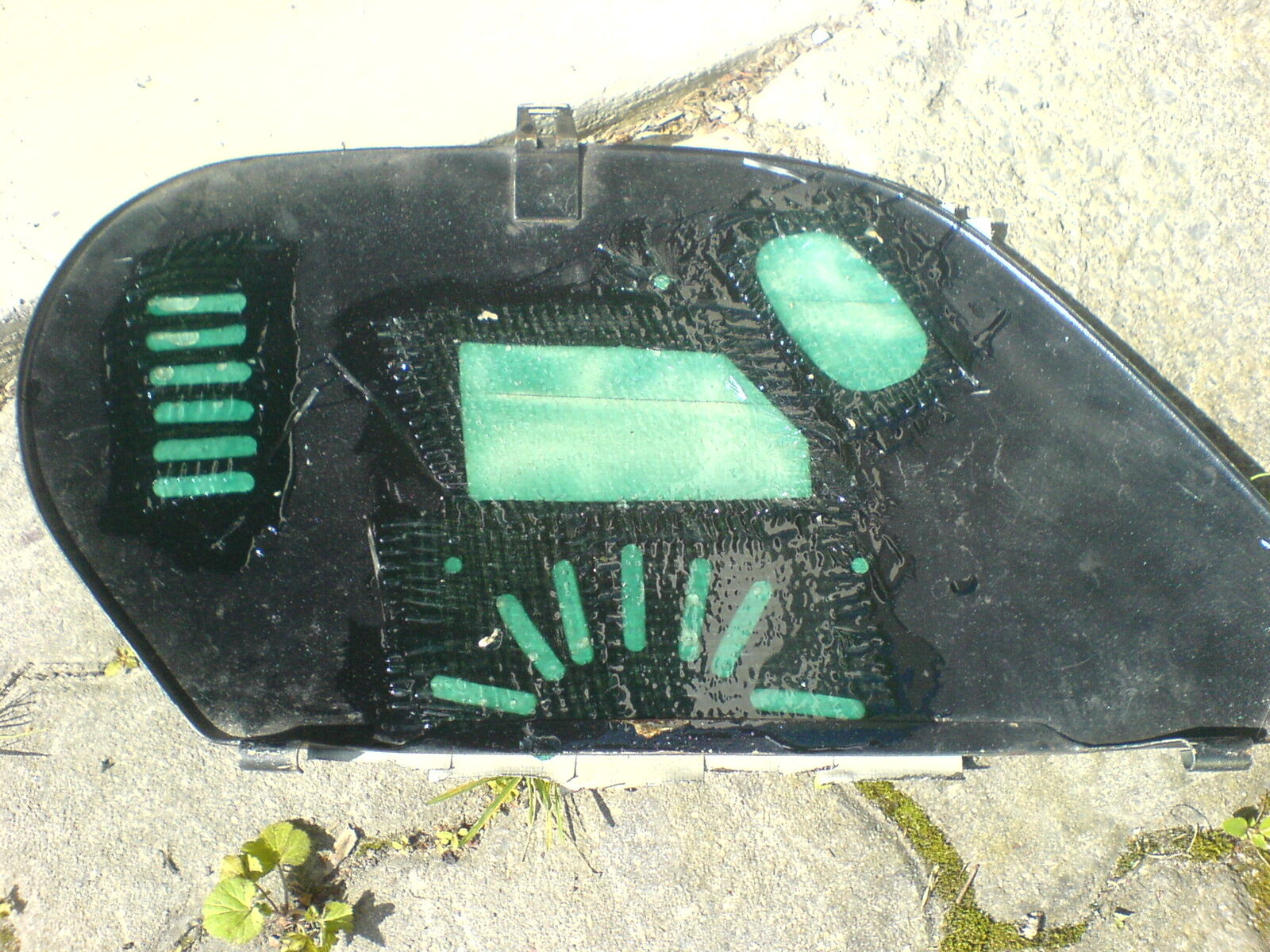

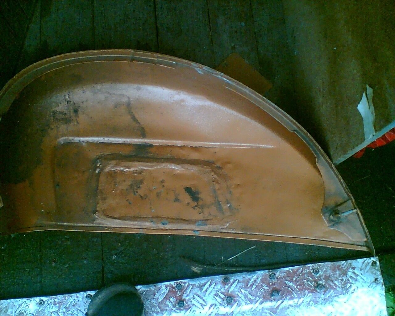

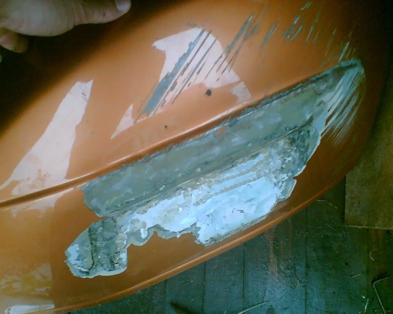

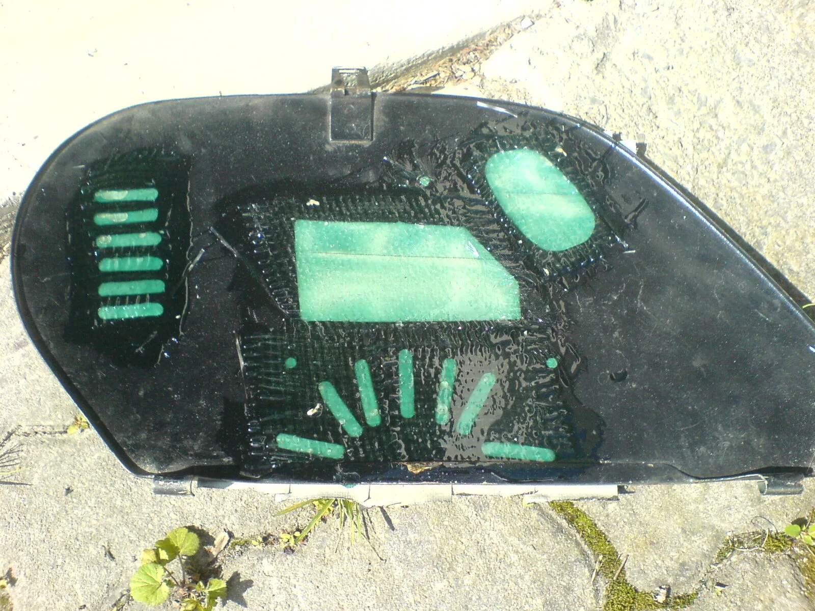

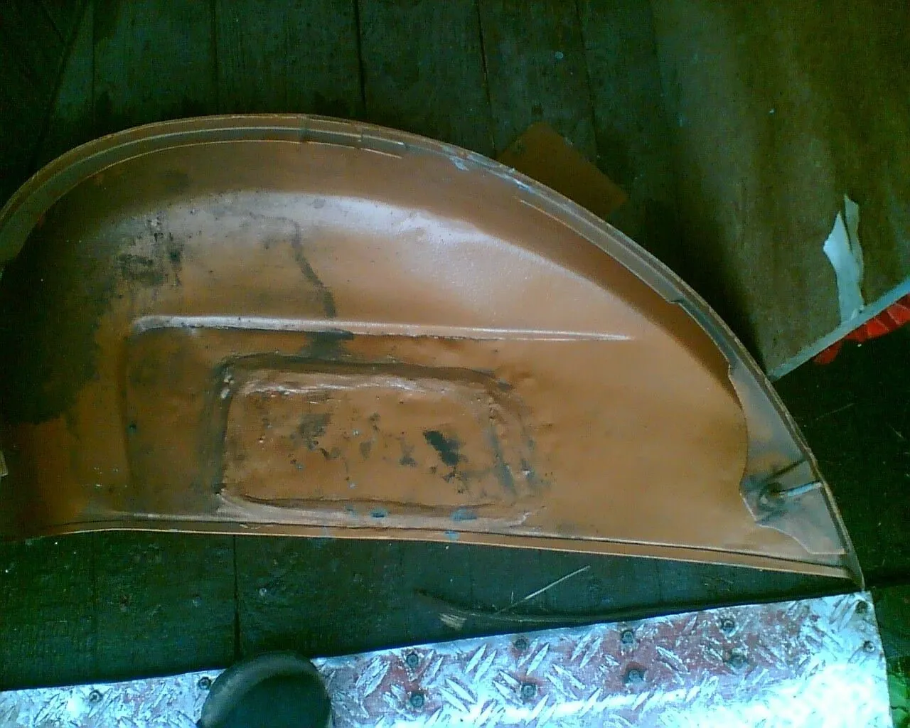

    Rally: sowas hab ich auch yohman-)
    hier der seitendeckel vom bastard:
    der volltrottel von vorbesitzer hat "stylishe" löcher reingeschnitten und plexiglas dahintergeschraubt.
    da hatte ich das ganze schon mit epoxydharz und glasfaser grob gekittet... jetzt sieht man nichts mehr :D

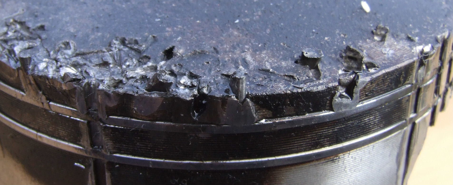

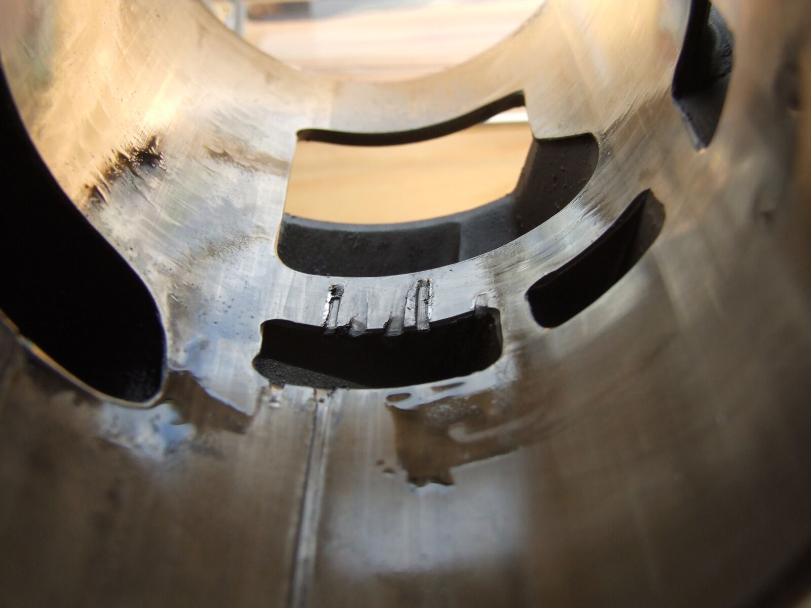

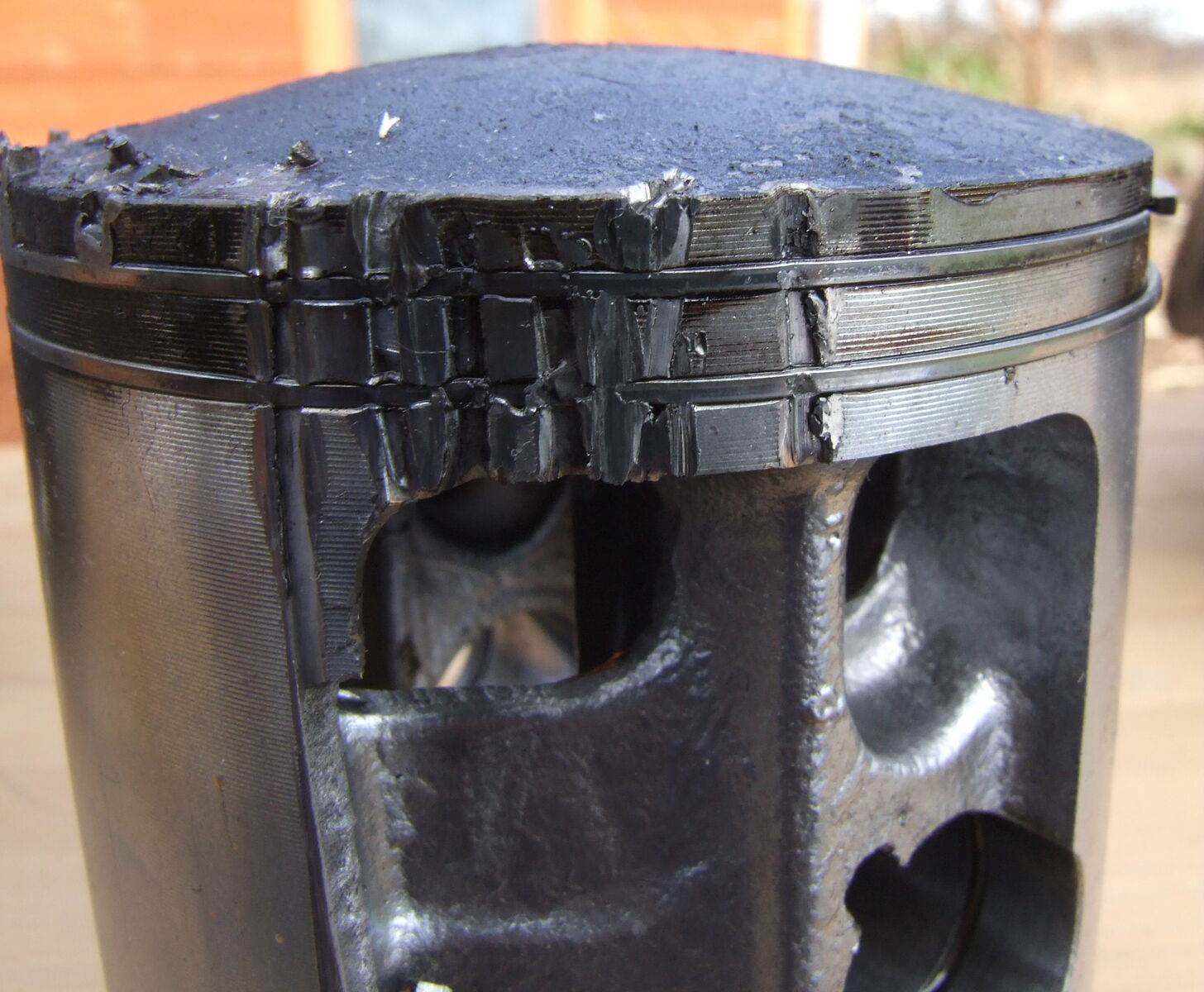

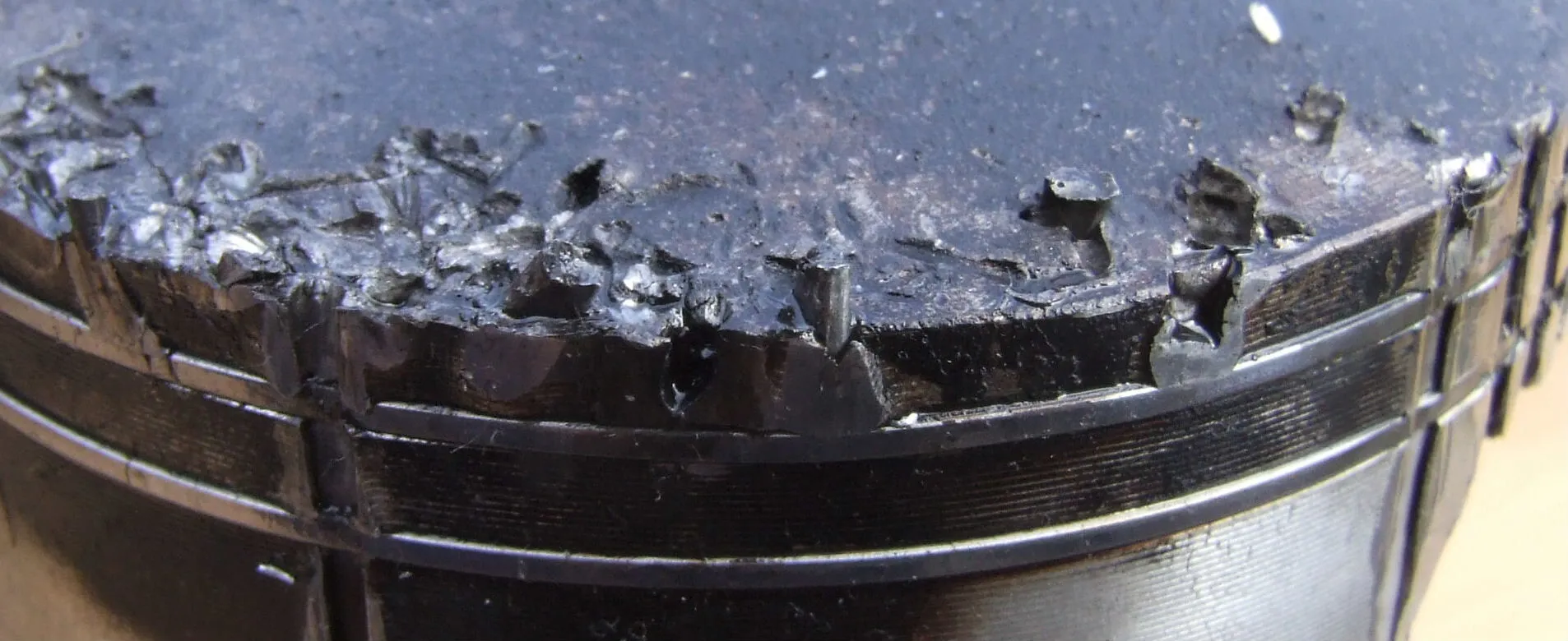

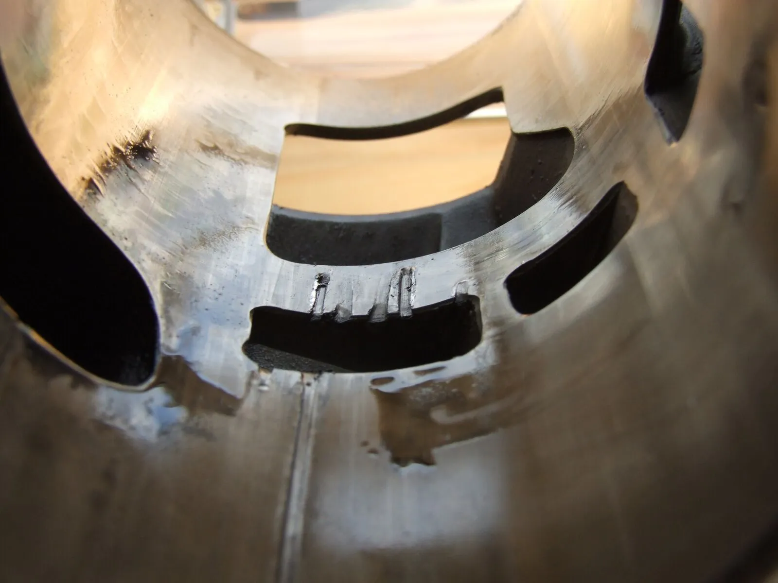

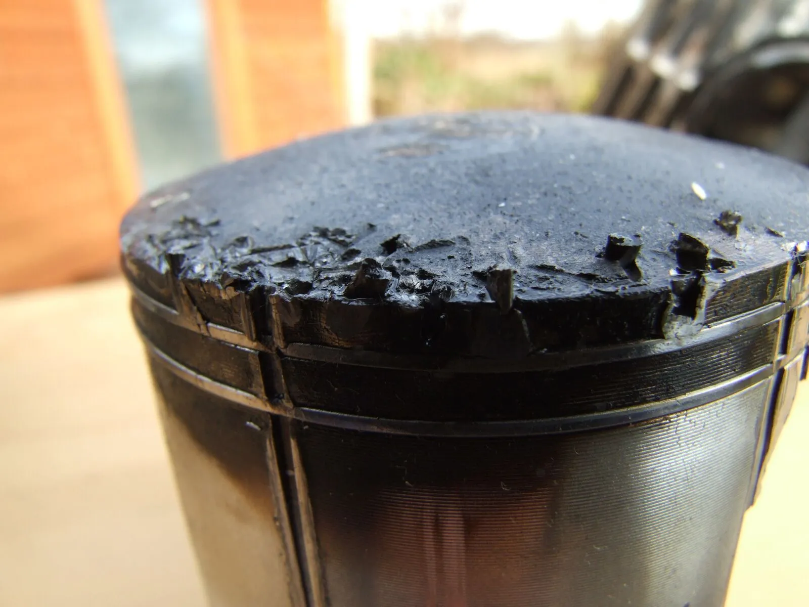

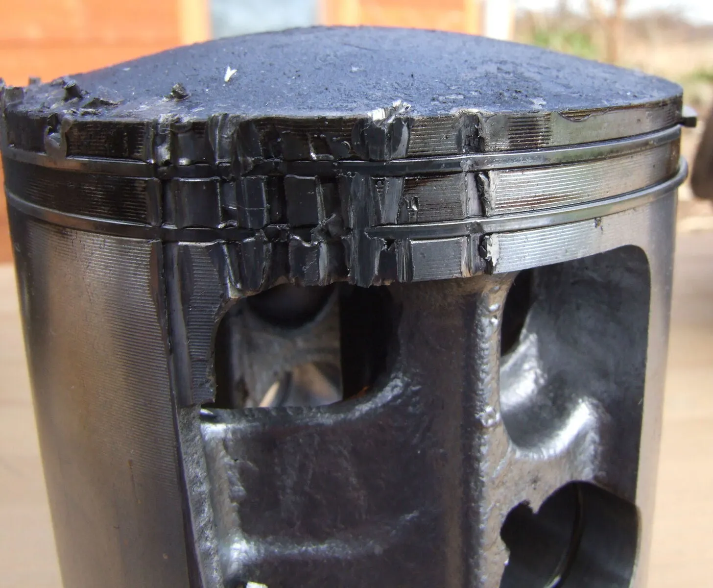

    Hallo zusammen

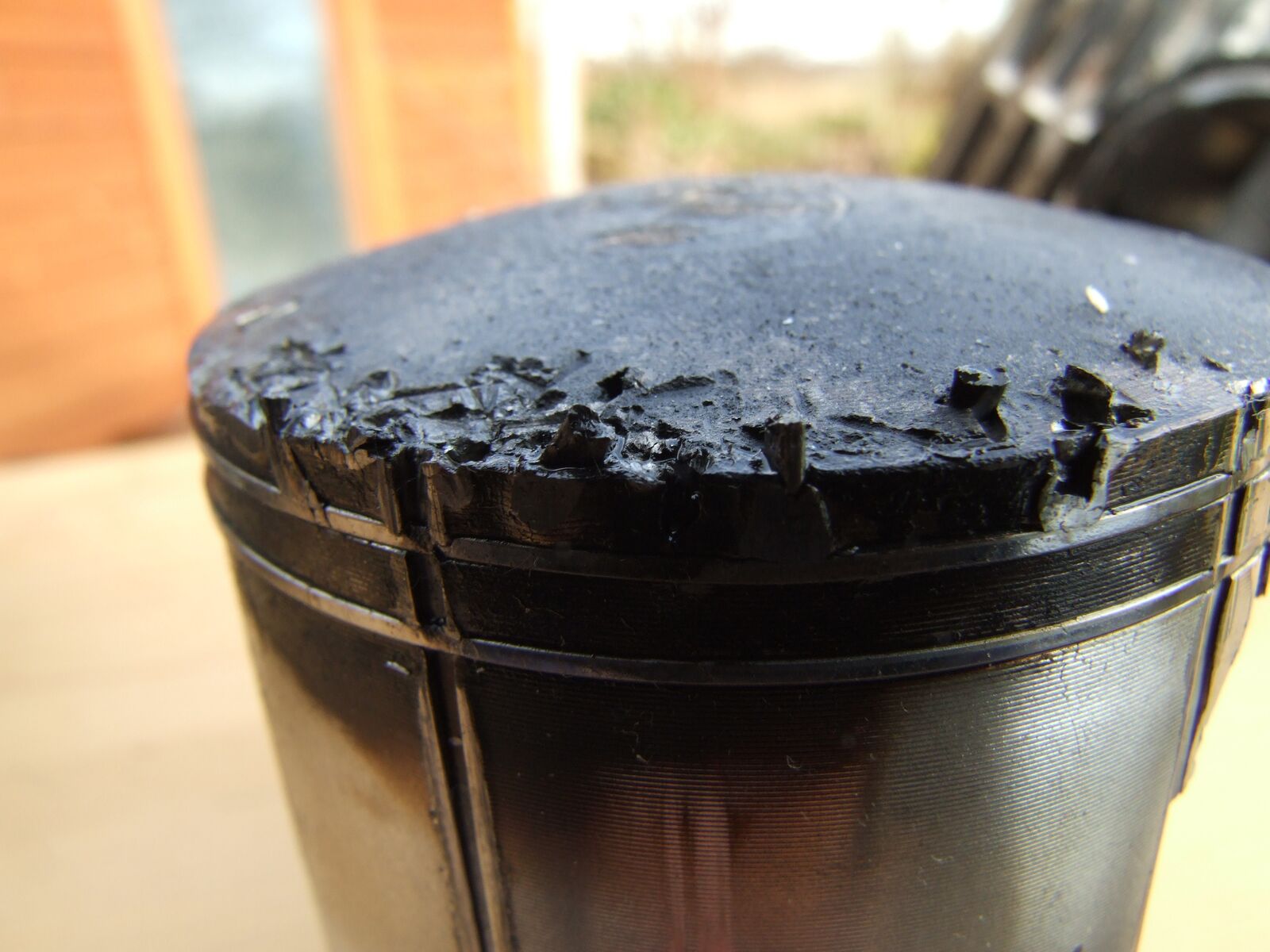

    Sehr wahrscheinlich schon bekannt, aber hier noch mal der Zylinder des Grauens.
    Bedingt durch Faulheit und Unkenntnis habe ich die O- Clips verwendet. Nicht die mitgelieferten von Malle. Teures Lehrgeld
    Grüße von der Küste
    Holger

    DAS ist passiert weil du falsche clips (das sind doch die dinger die den Bolzen halten) verwendet hast?! 8|
