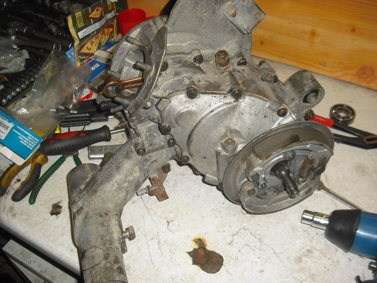

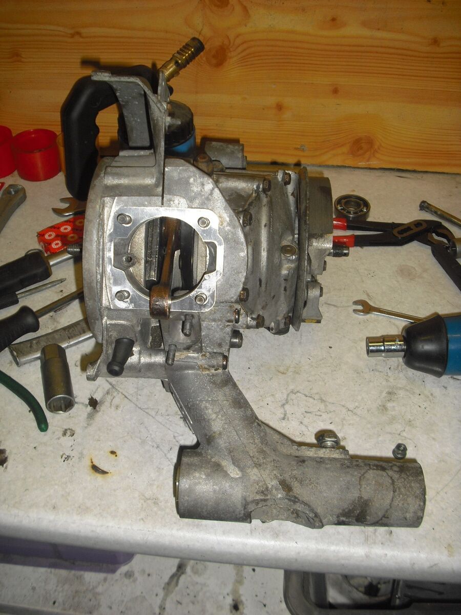

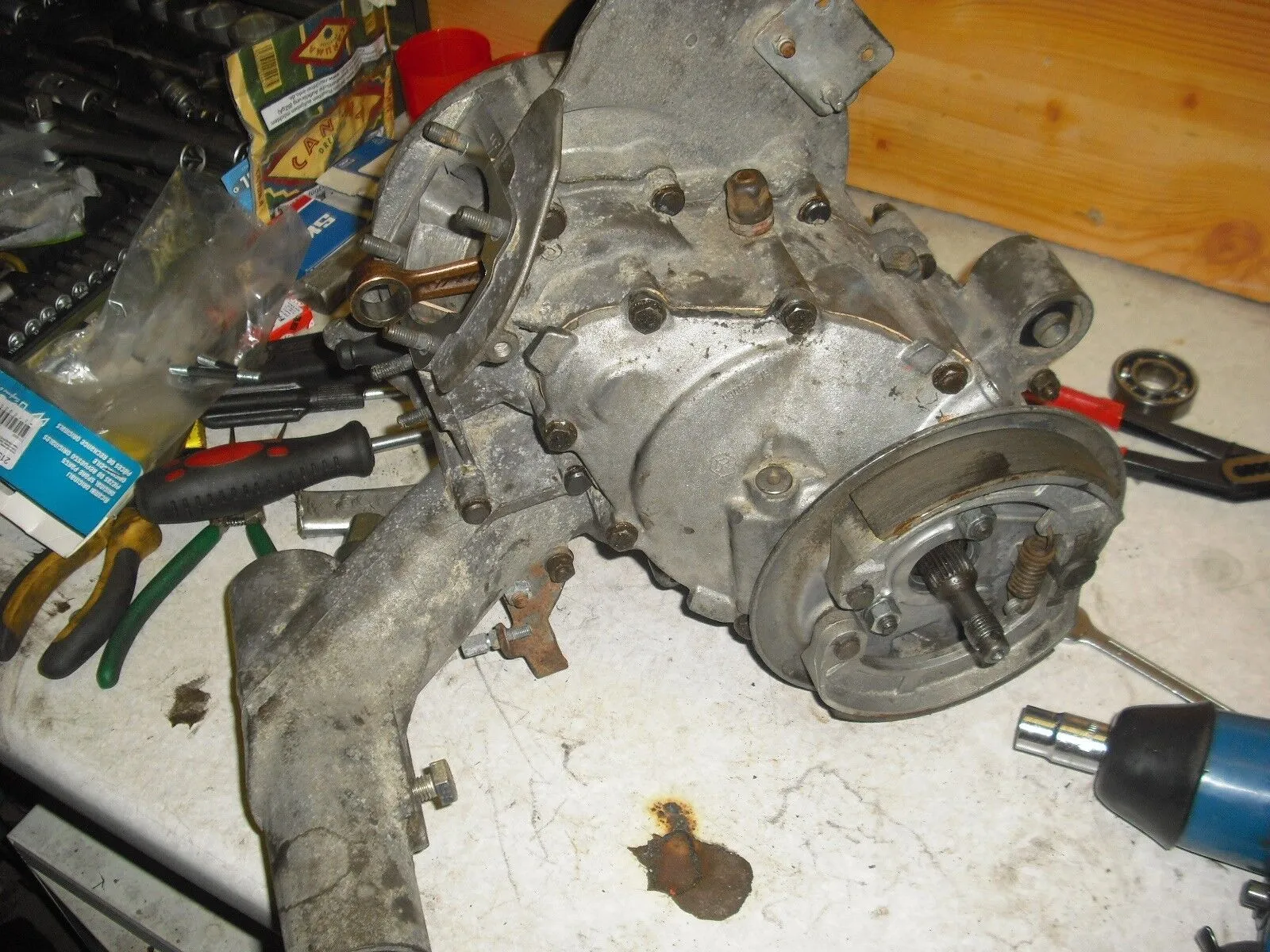

    So, da das Chassis beim Karosseriebauer, die Gabel beim Schweißer und seit heute auch Felgen, Trommel, Felgenstern und Hauptständer beim Pulvern sind, hab ich heut mal am Motor weitergemacht.
    Neu gelagert und abgedichtet, die DRT Klaue und die Newfren Carbonkupplung verbaut.
    Allen Lippenwellenfahrern kann ich nur das NU204 ans Herz legen, beim Zusammenbau flutscht das wie ne Eins.
    Morgen wird dann noch der ASS aufgefrässt, Parmakit, Polini Evo und der Zylinder druffgebaut.
    An dieser Stelle möchte ich einmal den unglaublich guten Service bei Sip hervorheben, gestern morgen um 11 telefonisch bestellt (Seite war down)
    Heute morgen um 9 hatte ich meine Teile in der Hand, obwohl die noch keinen Cent von meinem Konto haben.
    Die Jungs bekomm so oft was auf die Fresse, da muss man auch mal solche wirklich guten Abwicklungen erwähnen. Dafür: :thumbup:
    So zum Schluss noch Bildchen:

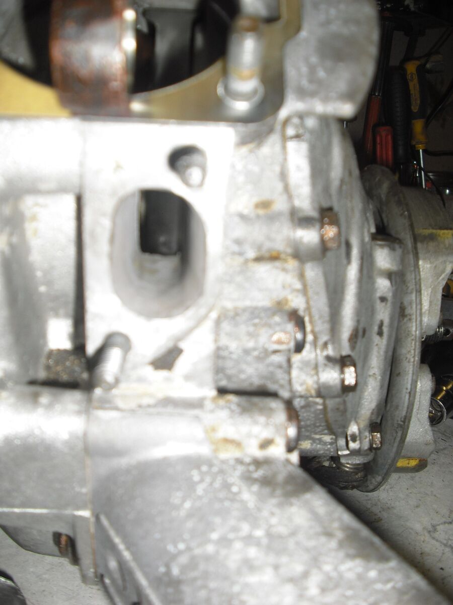

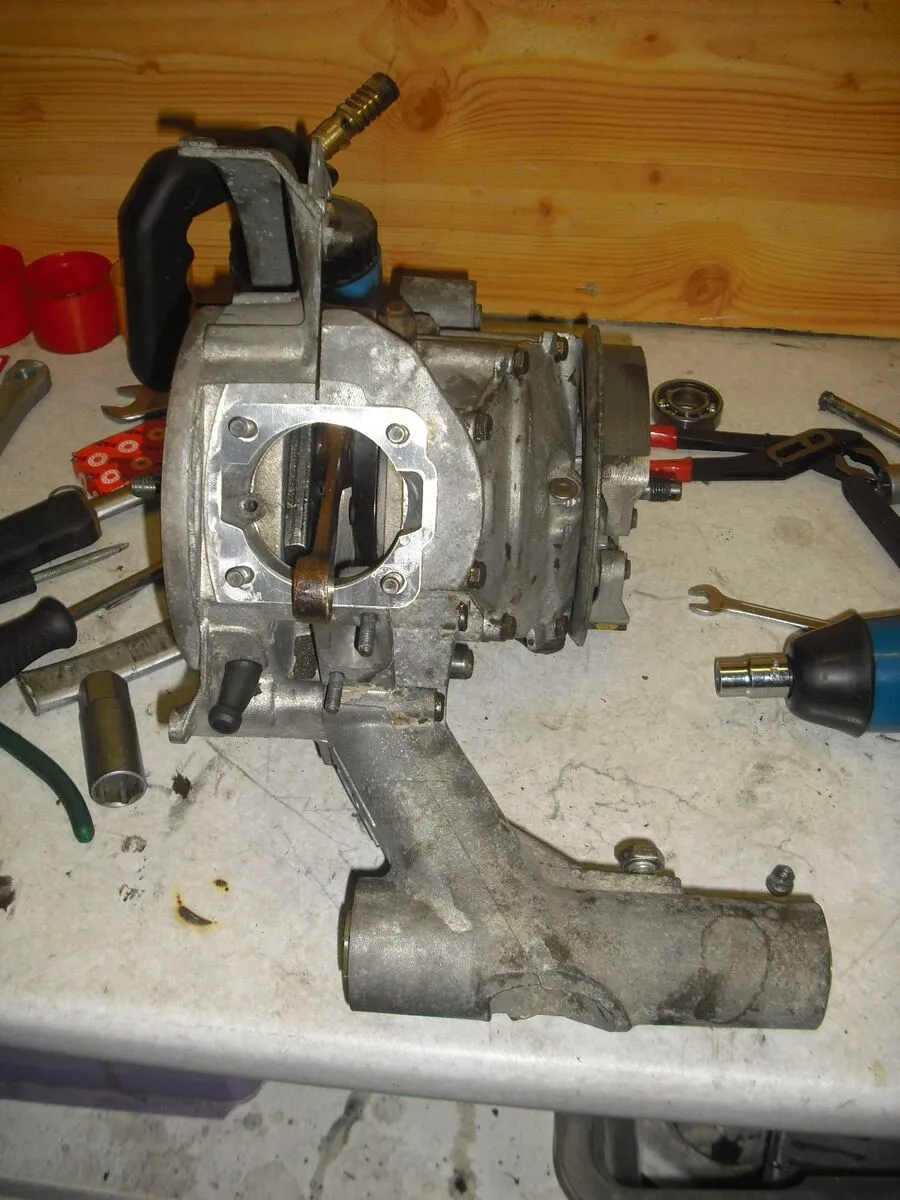

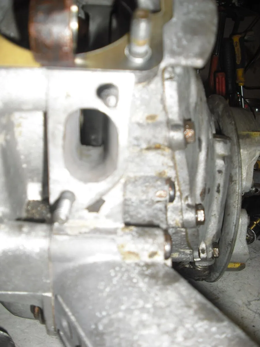

    haste dein gehäuse denn aufschweisen lassen?
    weil ich bin auch kurz davor, meine überströmer vom 112er malle an den block anzupassen und wollte eigentlich nicht aufschweißen lassen.
    und noch was: hast du den "dritten überströmer" auch ans gehäuse angepasst? - siehe bild.

    Hab weder den 3. Überströmer reingefräst, noch aufschweißen lassen, wird deswegen auch nicht die Mörder PS Kiste.
    Hab mich auch schon mal am 3. Überströmer (bei nem anderen Motor) versucht, das Ergebniss war aber eher Semigut.

    was meinst mit semigut? schon leistungssteigernd aber den aufwand nich ganz wert?
    wobei ich eigentlich nich denk, dass das so viel arbeit is, aber hab leider noch keinerlei erfahrungen. deshalb frag ich ja :)

    mit semigut, mein ich semidicht ;) nach 2 mal Aufschweißen (am dritten Überströmer) hab ich dann aufgeben und musste mir eingestehen, dass mir für solche Arbeiten einfach noch das Werkzeug fehlt.
    für die überströmer musst du definitv nicht aufschweißen lassen. da gehen noch größere :D
    halt immer schön die wandstärke überprüfen.
    und beim "dritten üs" kannste das ganze ja bissl strömungsgünstig gestalten, der boostport wird eh überbewertet.
    semidicht dort wo die dichtfläche der beiden motorhälften sind?
    und was für'n werkzeug würde man denn benötigen? :P
    also rein mathematisch siehts für mich bis jetz nämlich einfach so aus, dass ohne boostport 1/3 der üs ihren sinn verlieren würden. klar der boostport is kleiner als die andren beiden üs aber immerhin etwas. aber ich glaub euch gern wenn ihr damit mehr erfahrung habt.
    also nur her mit den posts :thumbup:

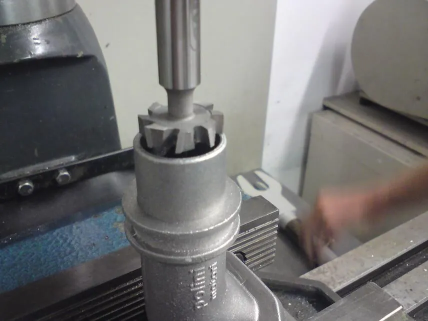

    Zitat von dark_vespa

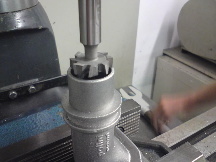

    Also vorne hab ich da schon ordentlich aufgemacht, aber hinten nur sehr zaghaft. Ich hoff einfach, dass die lange Einlasszeit das wieder wettmacht.
    Morgen rück ich noch dem 24er Polini Ass zu leibe, der is nämlich auch noch etwas eng.
    Geht locker auf 26mm...

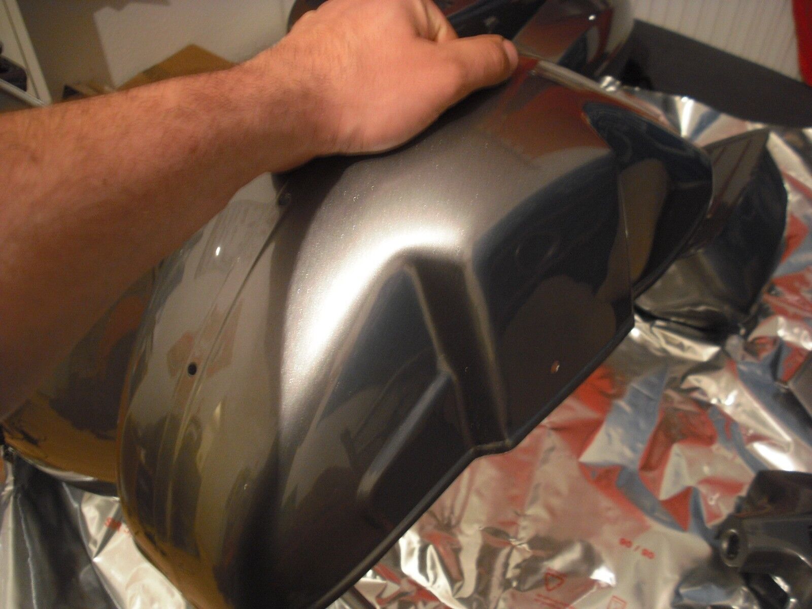

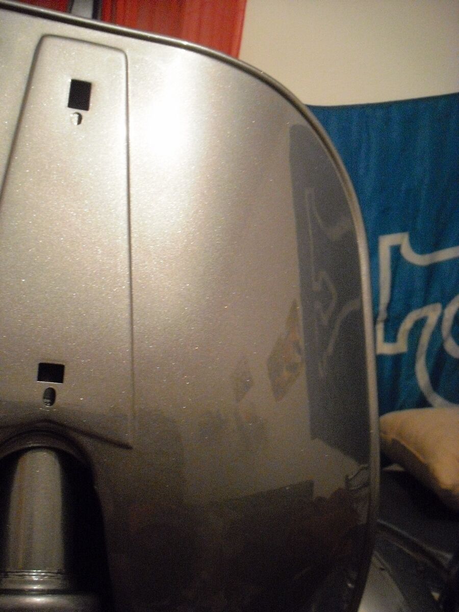

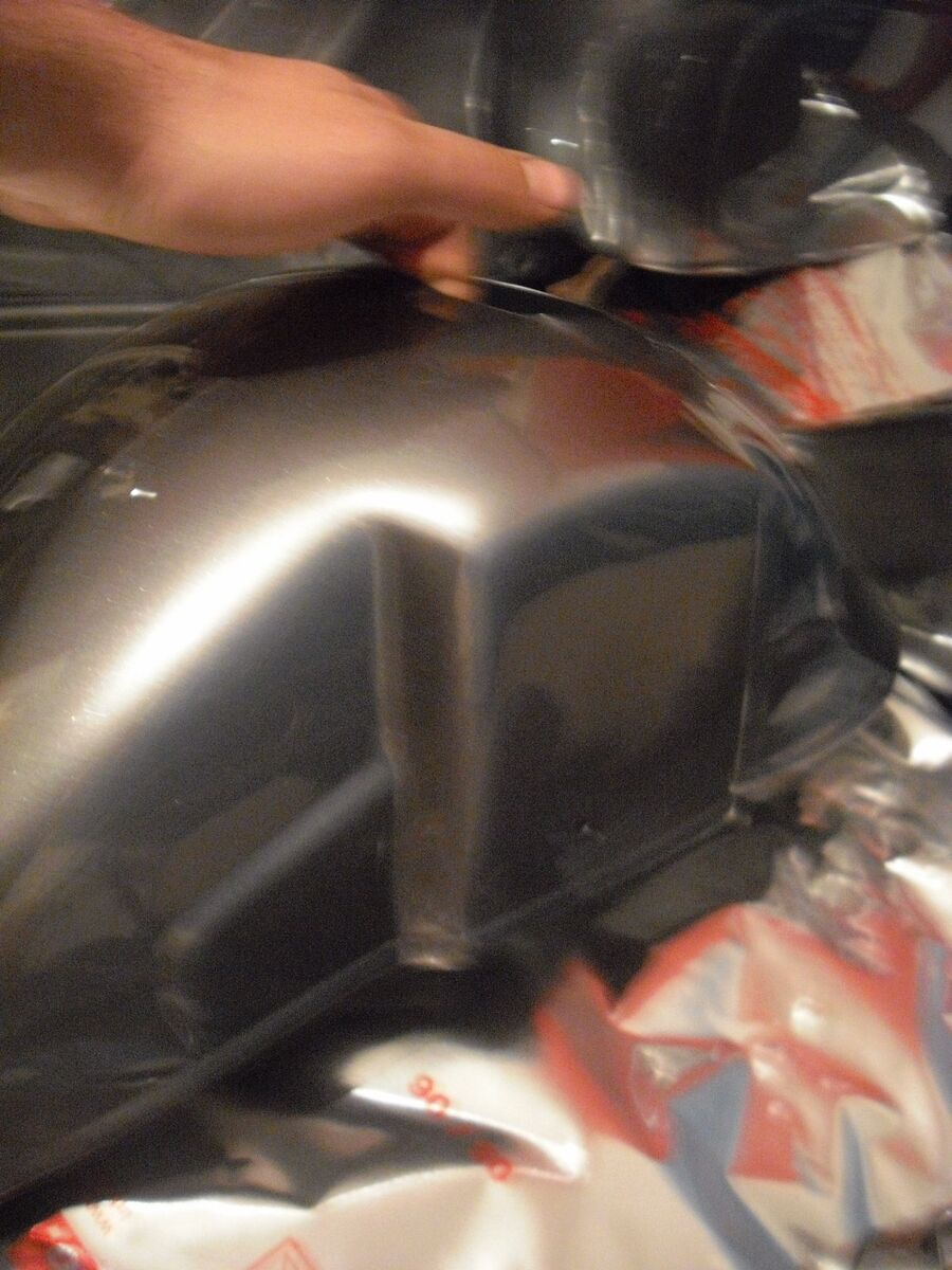

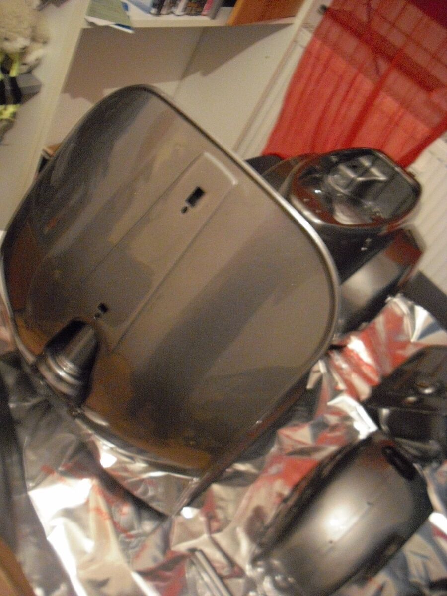

    • May 19, 2009 at 02:45
    • #75

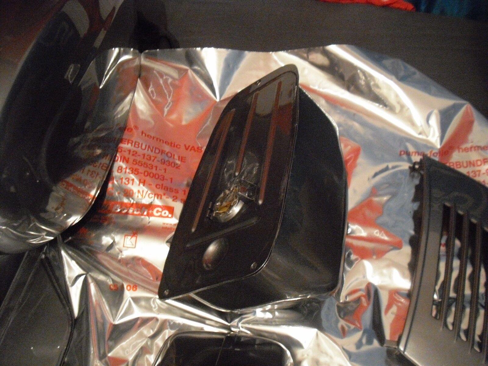

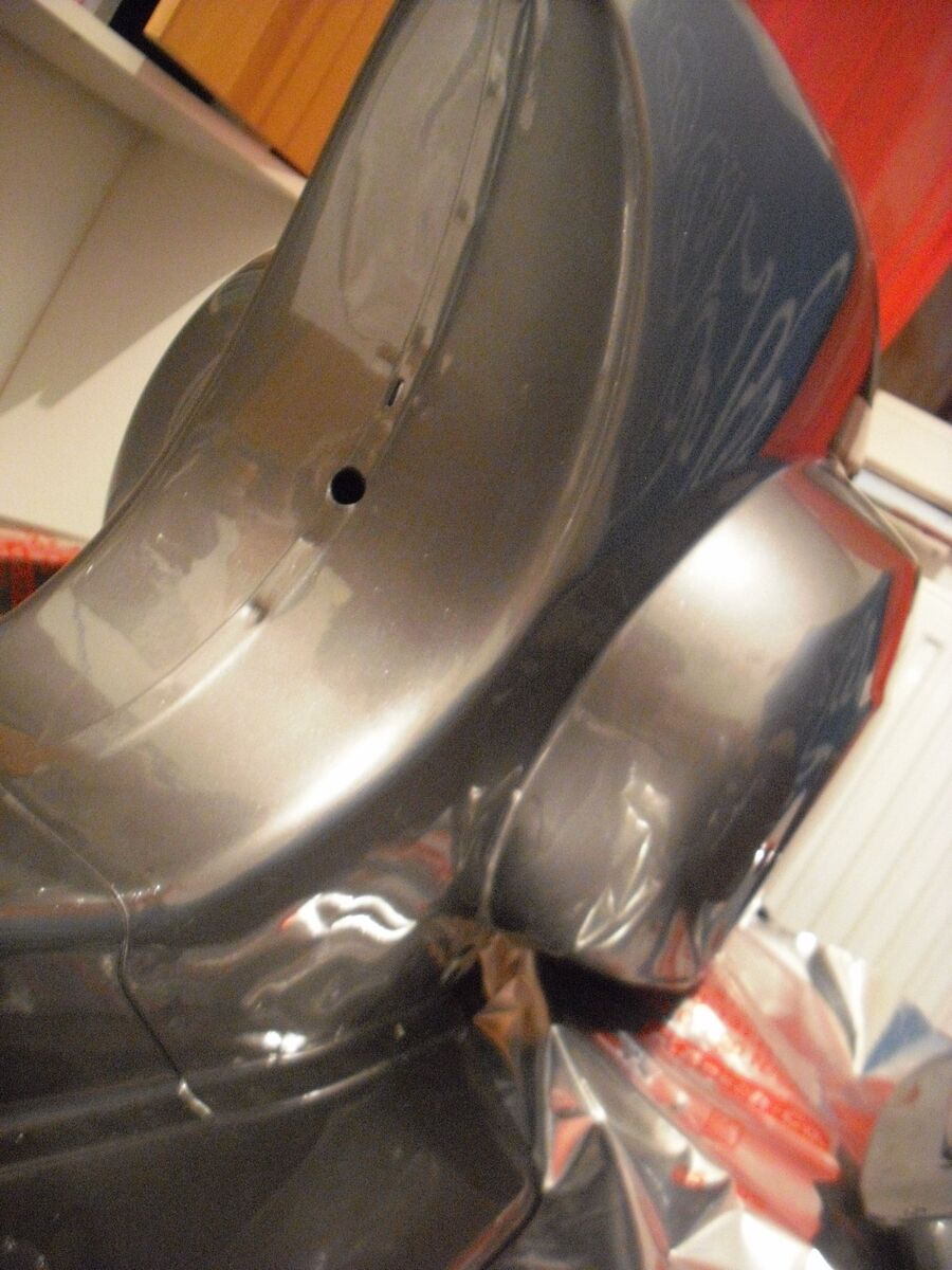

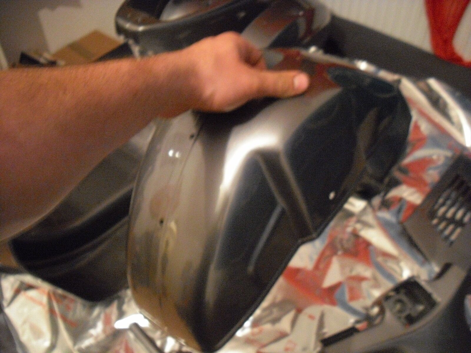

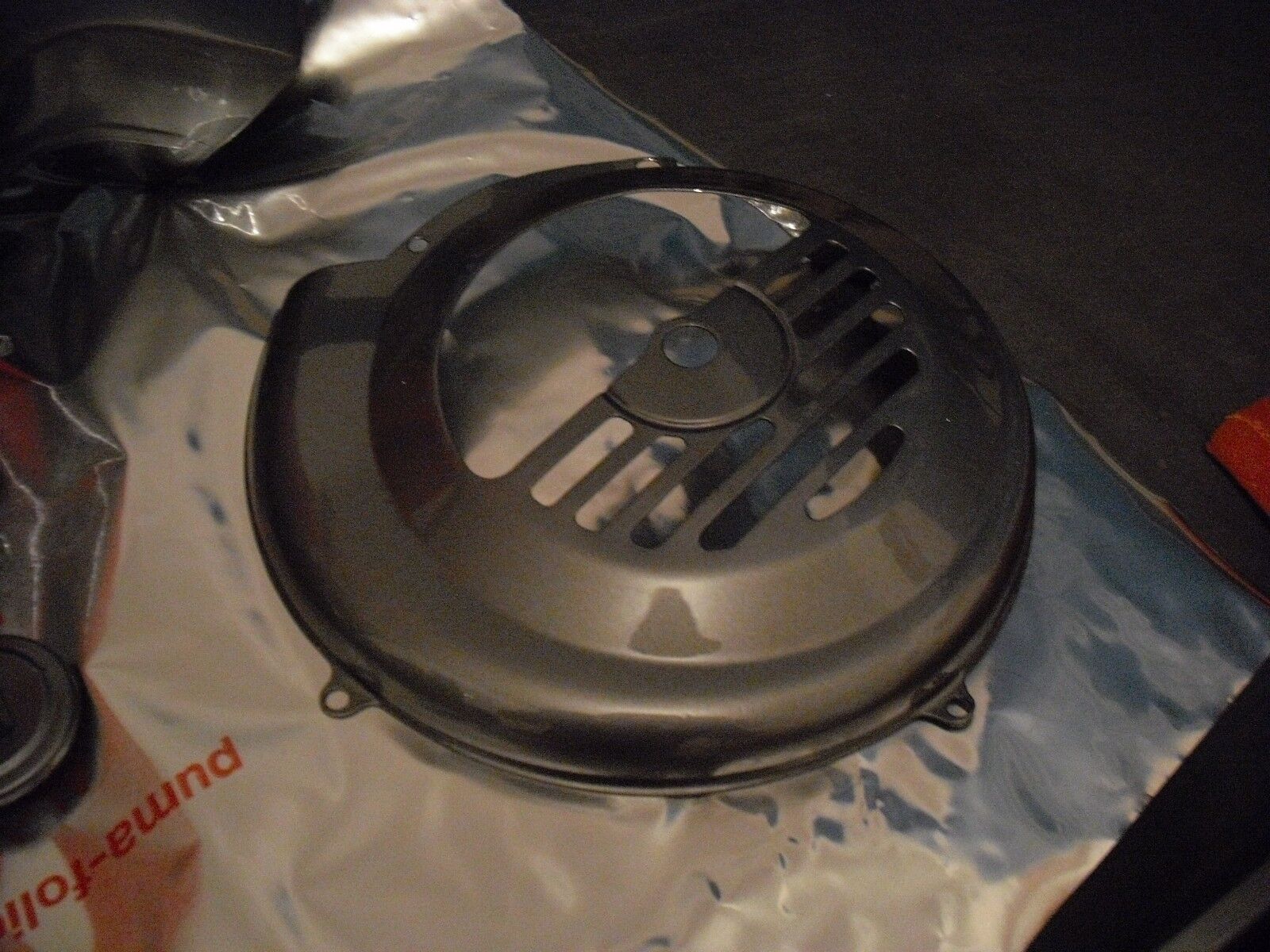

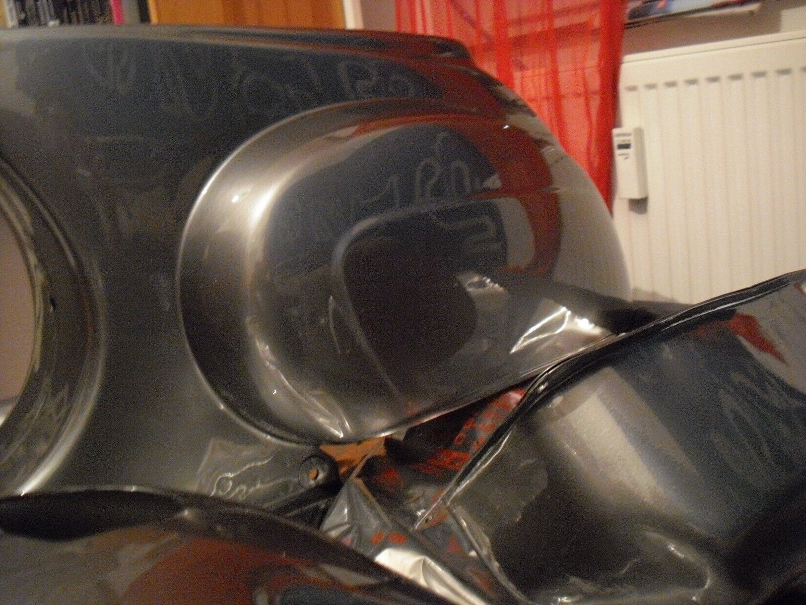

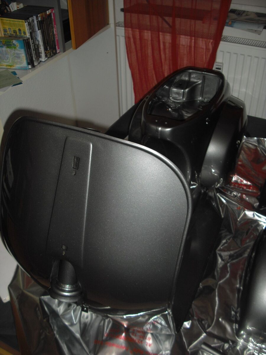

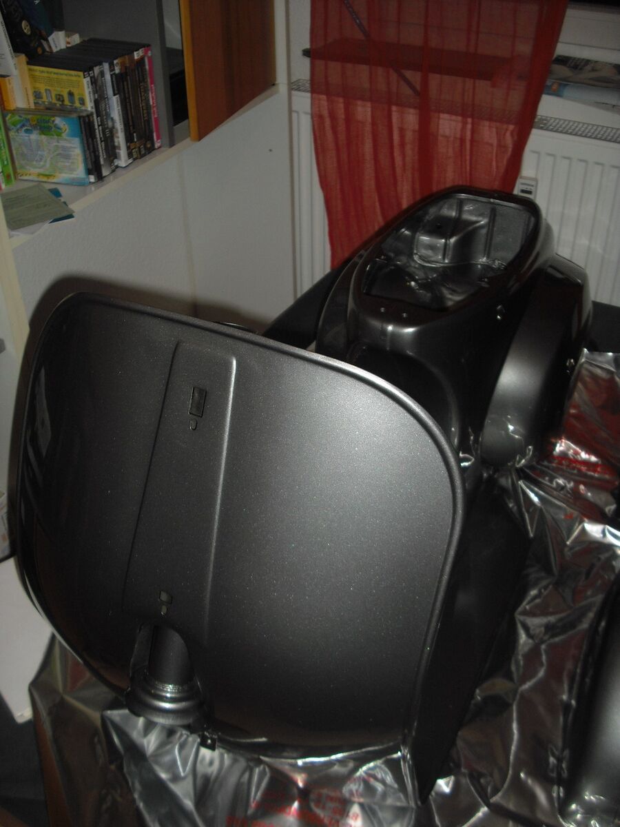

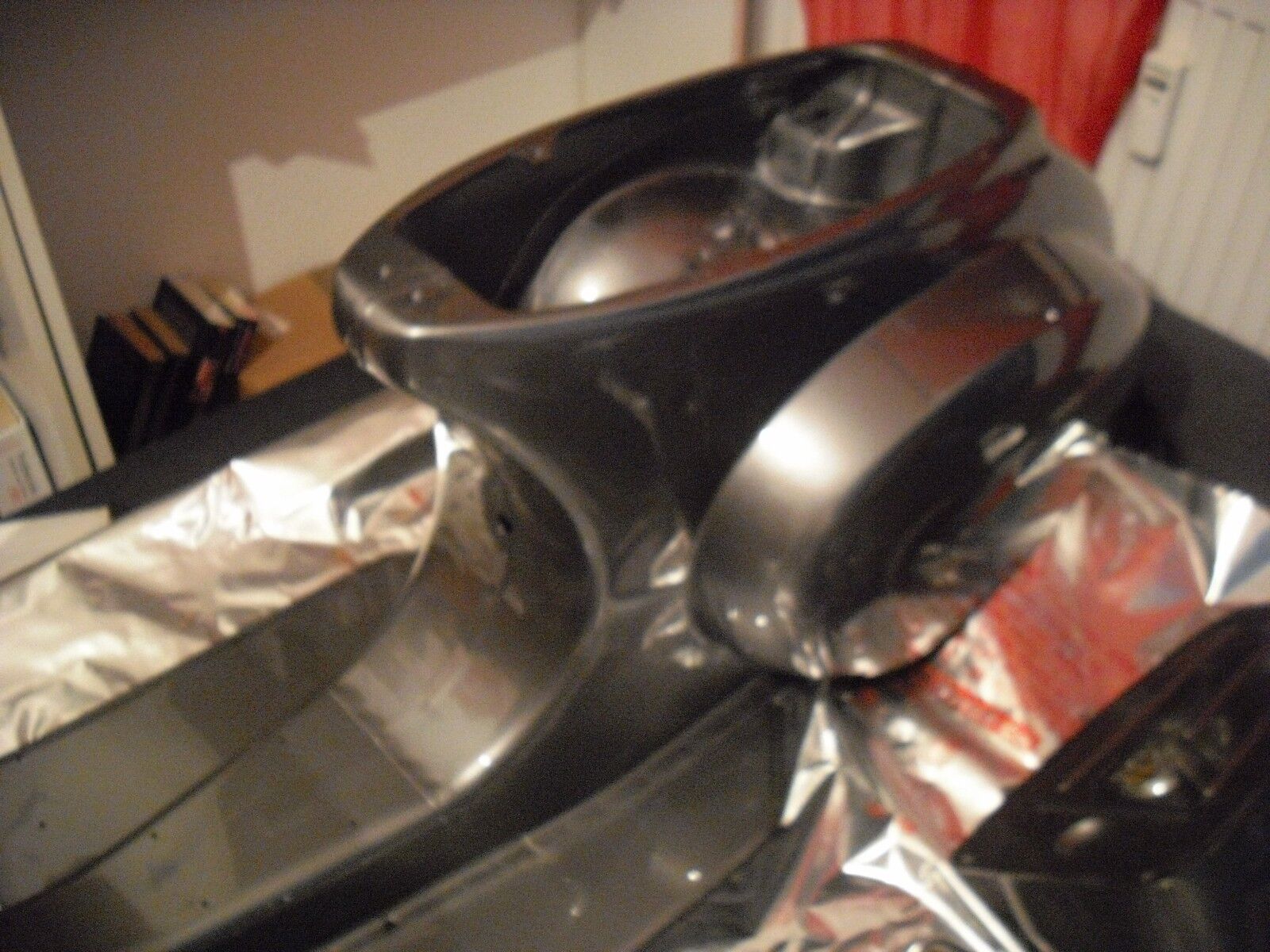

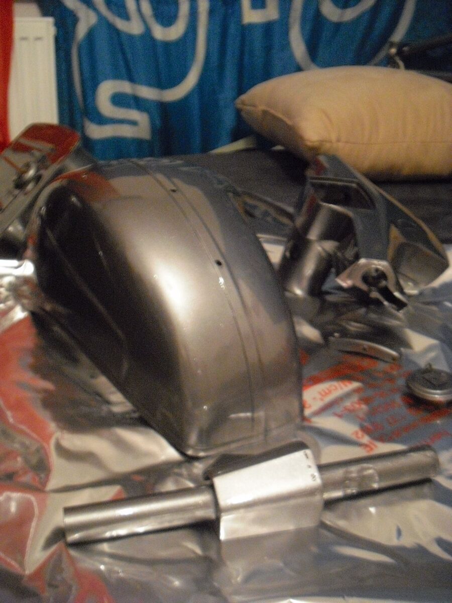

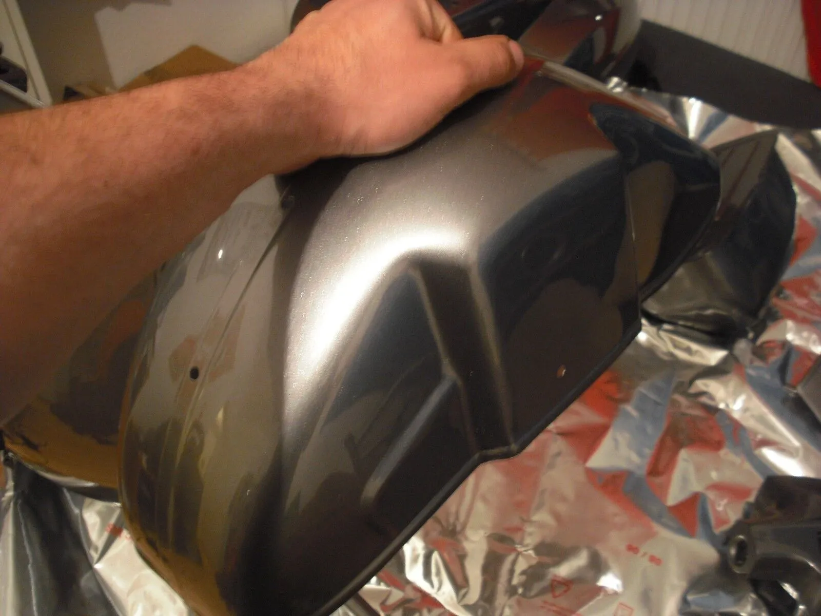

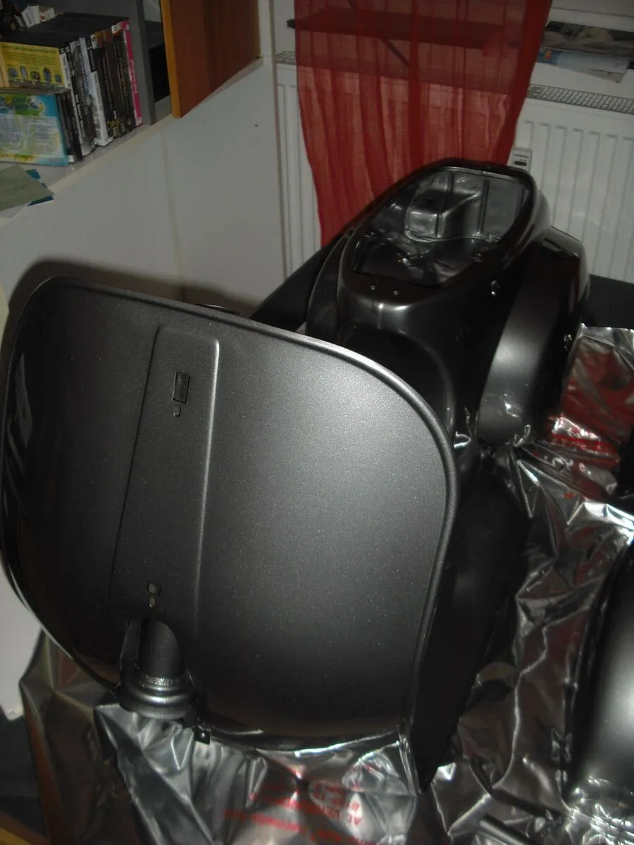

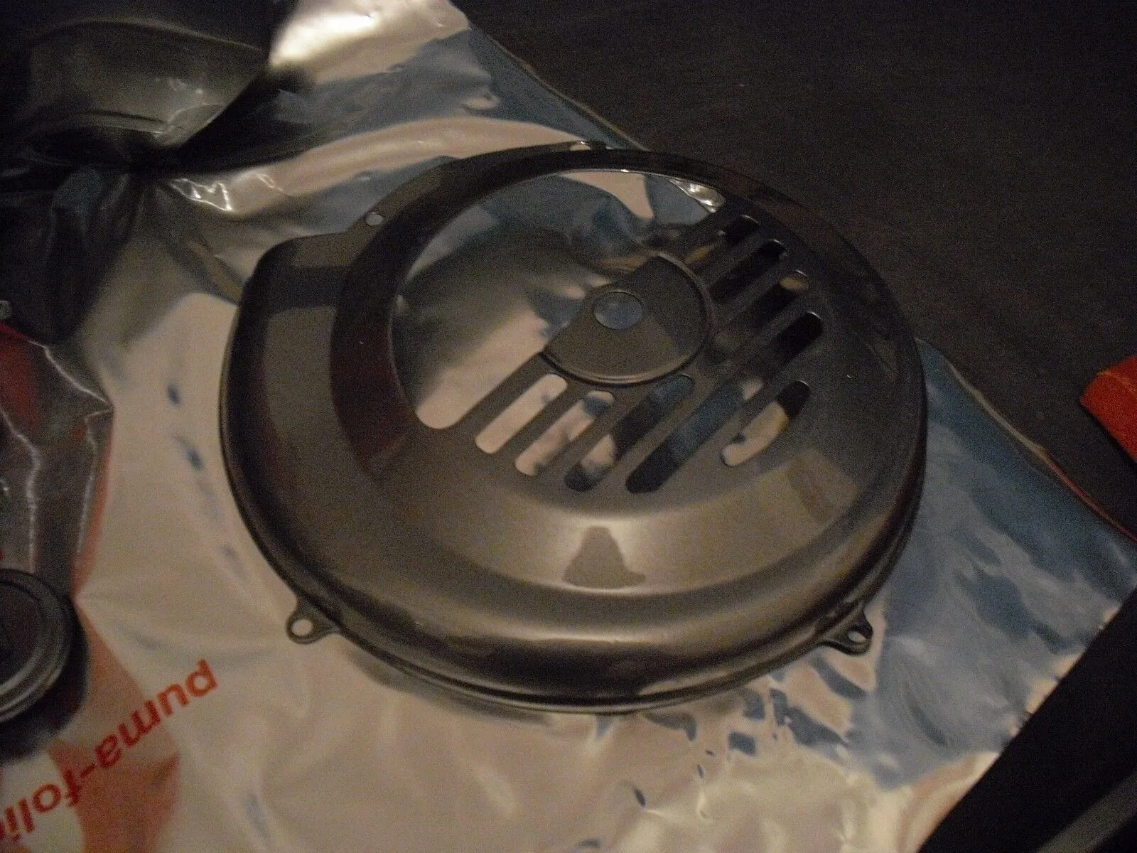

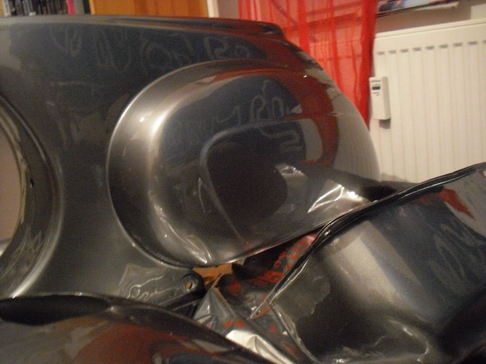

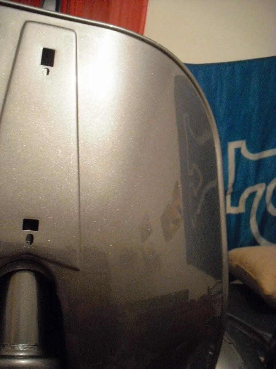

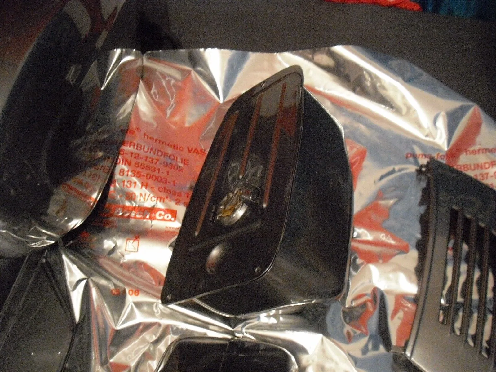

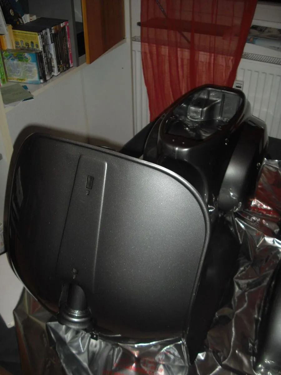

    Chassis is seit Samstag wieder da und was soll ich sagen ? Einfach nur GEIL 2-)
    Leider is meine Kamera nicht die Beste , hab versucht die Farbe und den Glanz einzufangen, leider vergeblich wie ich finden
    Schauts euch einfach an:

    • May 19, 2009 at 08:10
    • #76
    klatschen-):-22-)
    schaut wirklich richtig gut aus!
    bei dem koti hat dein schweißer saubere arbeit geleistet.

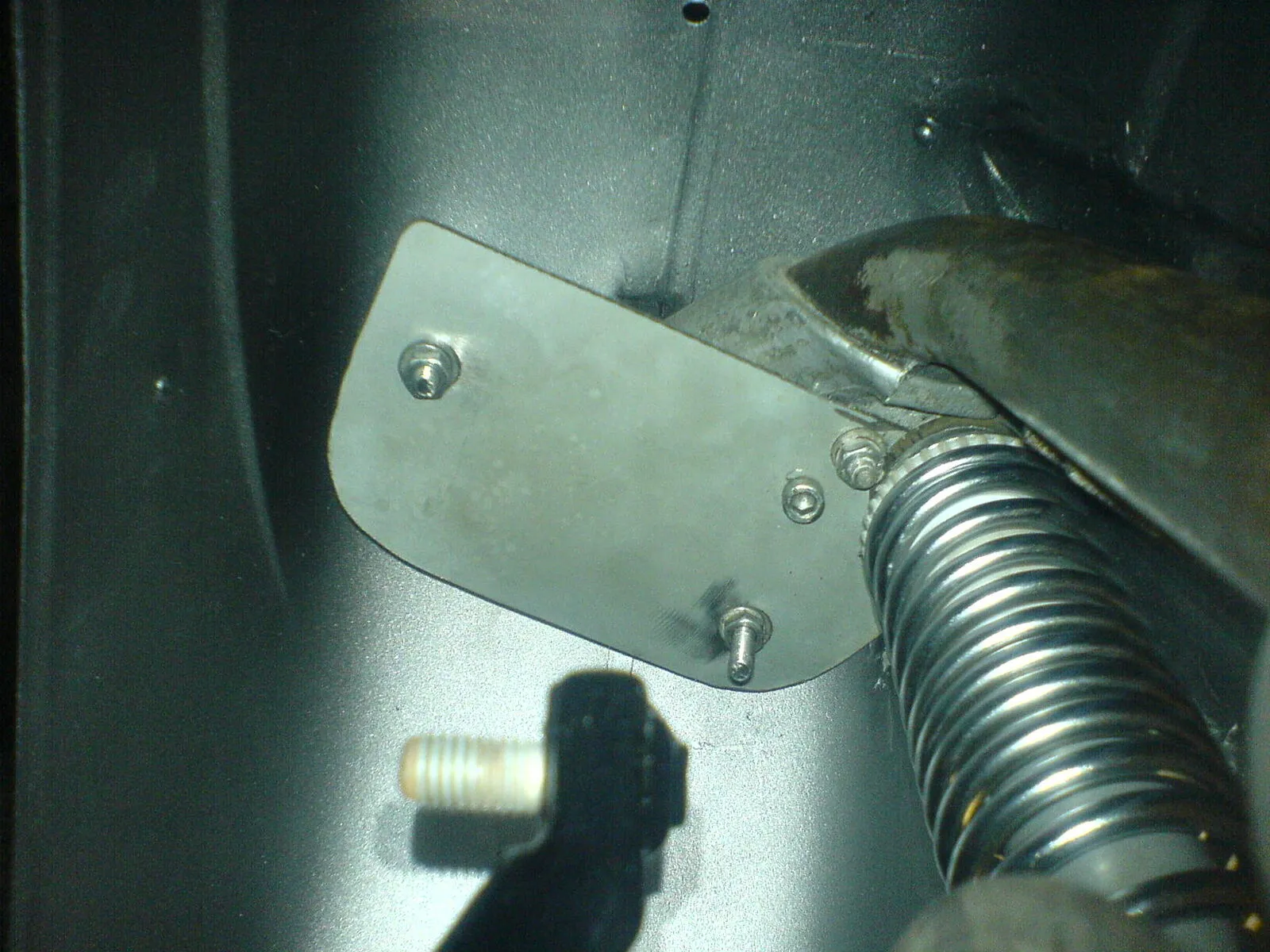

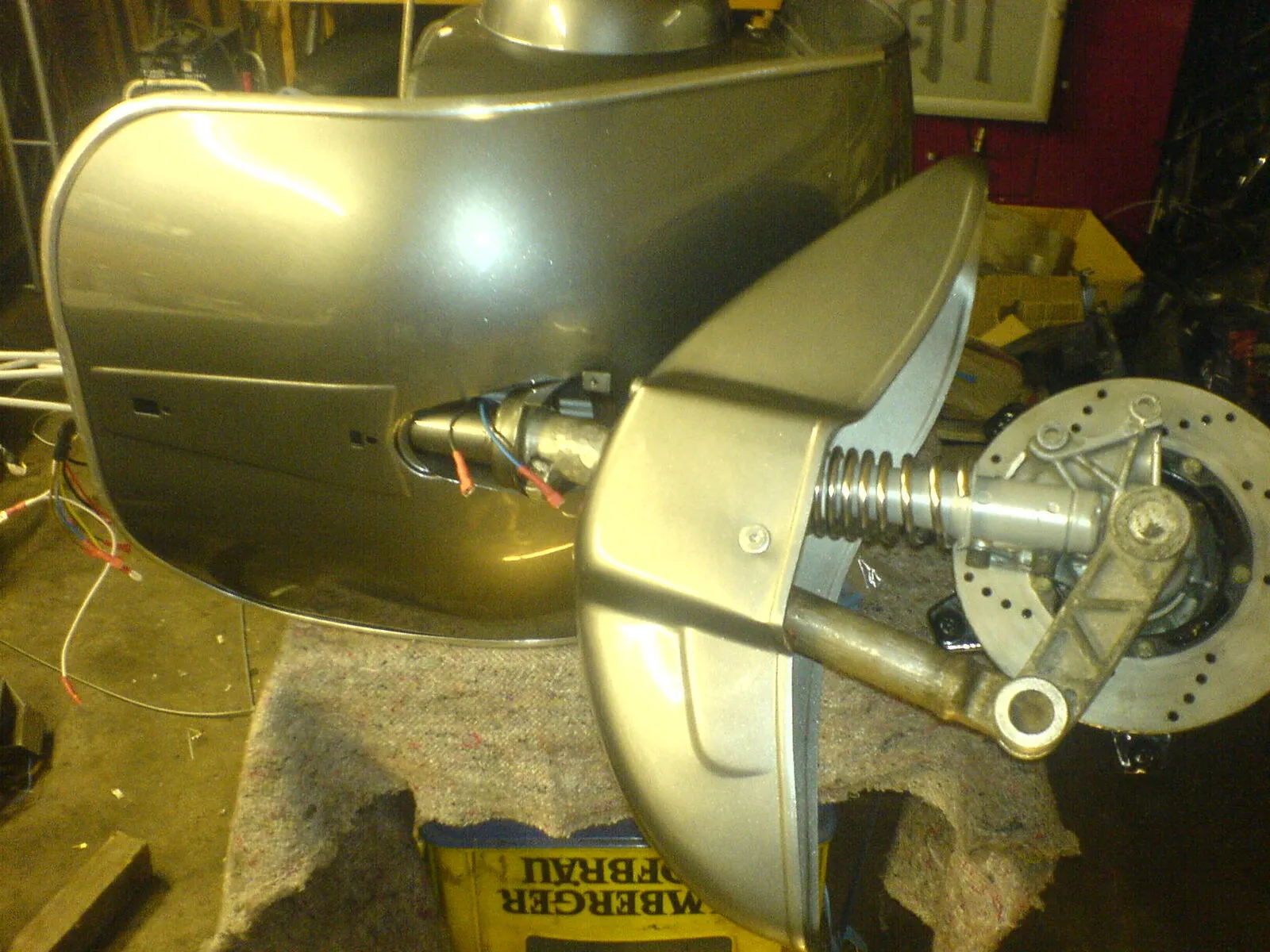

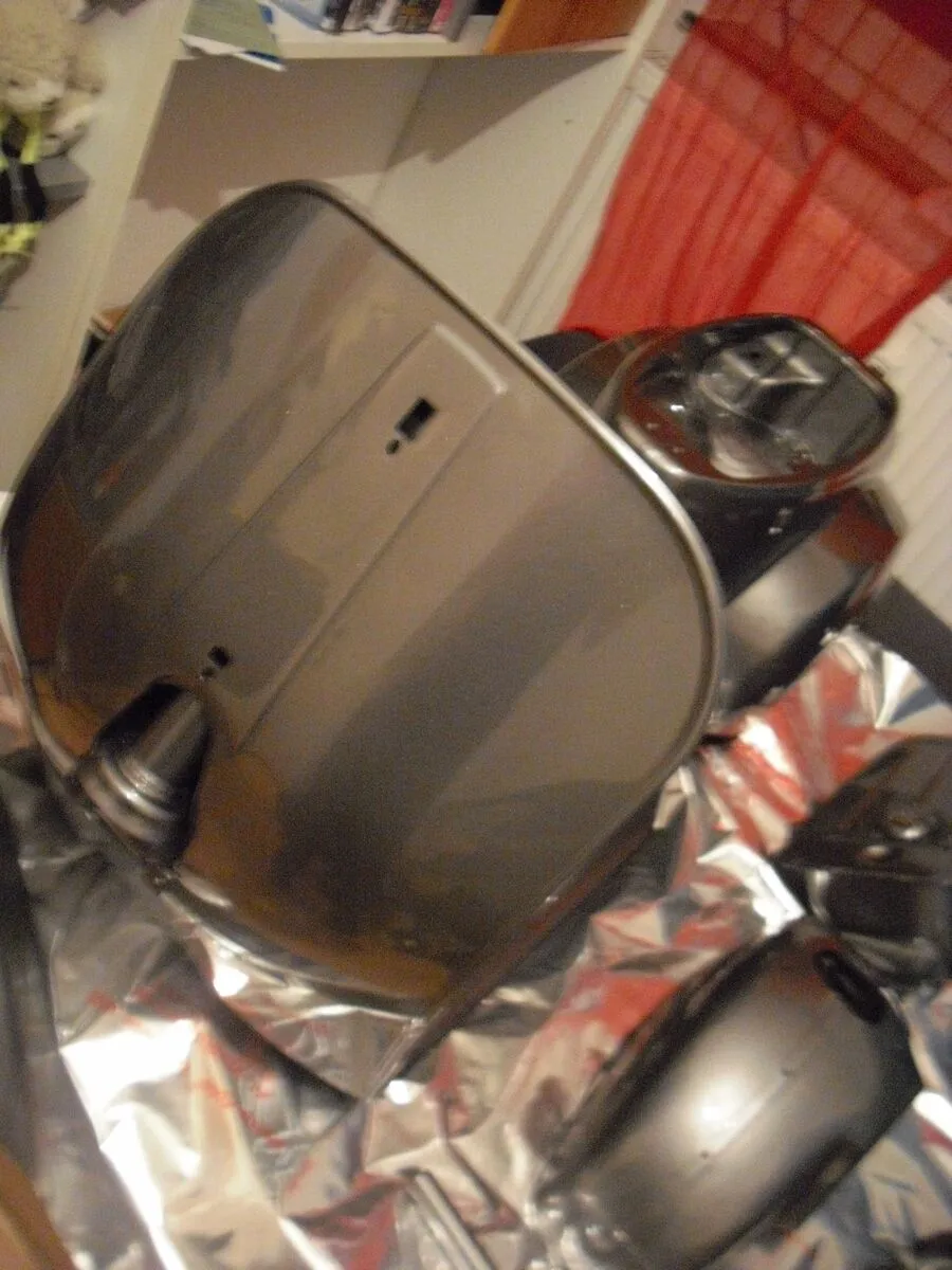

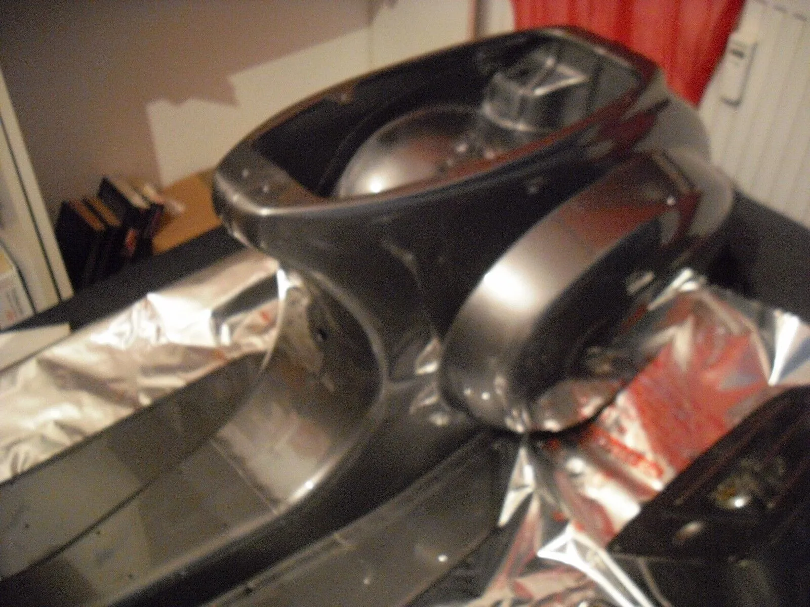

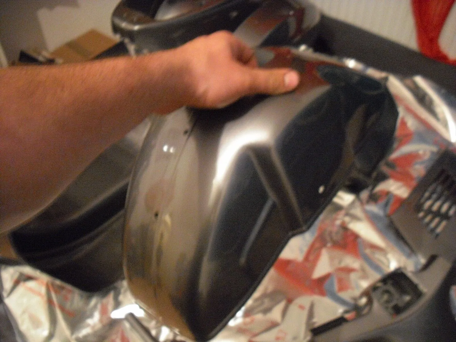

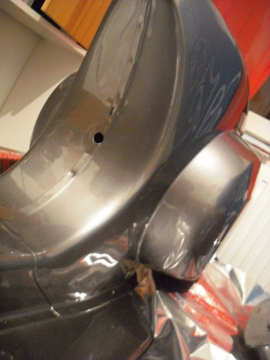

    • July 4, 2009 at 00:29
    • #80

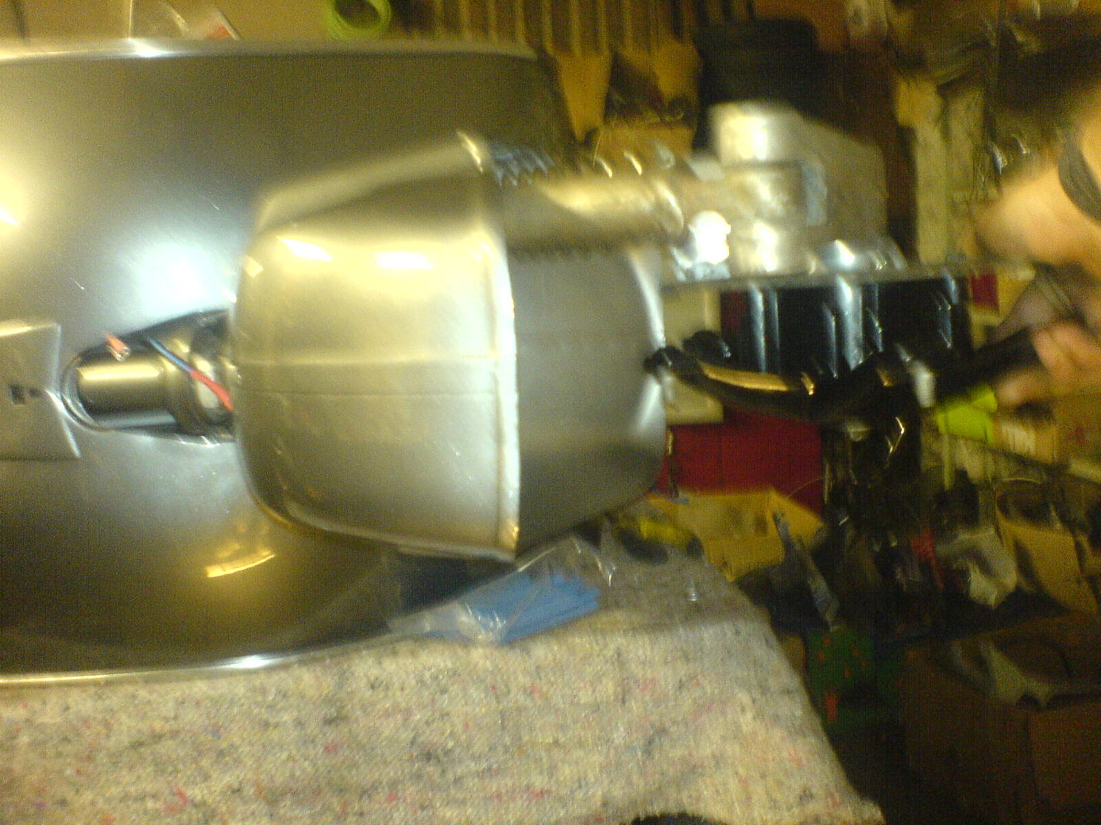

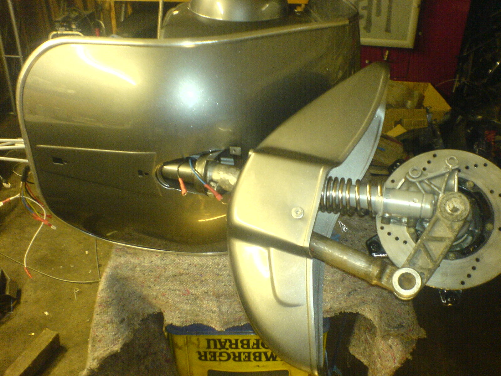

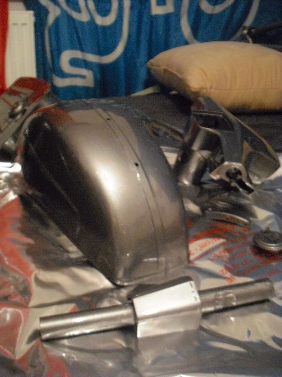

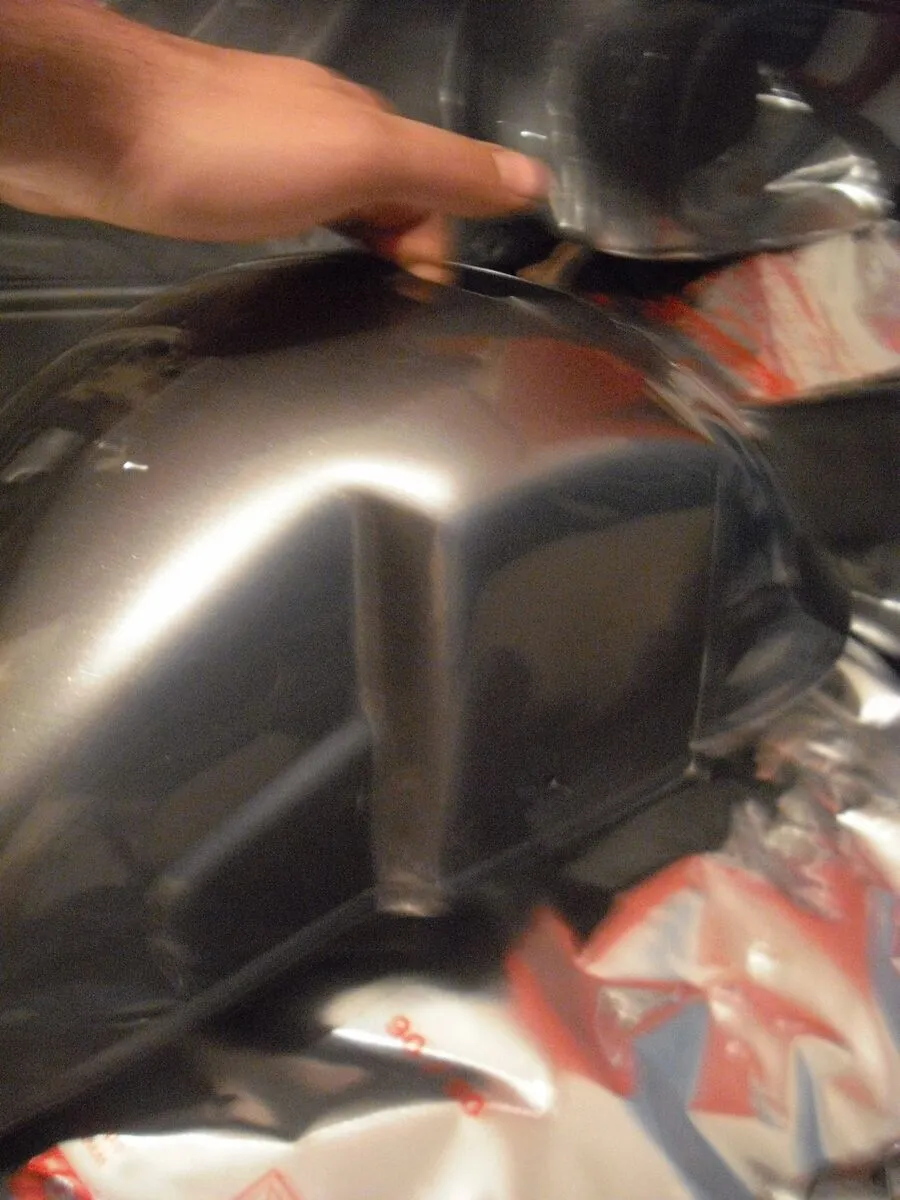

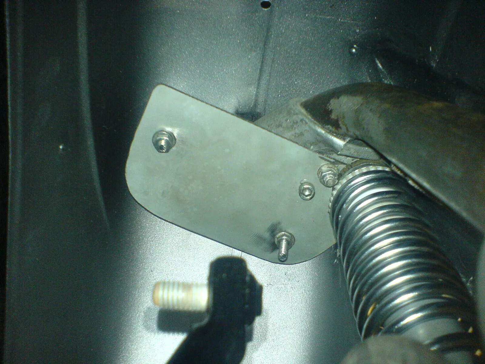

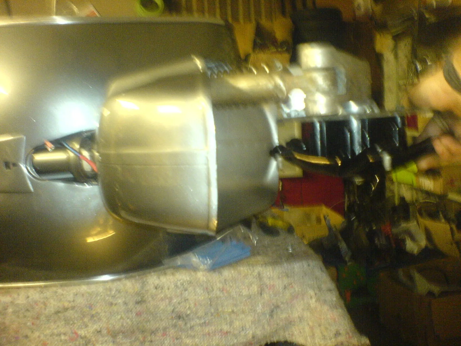

    so hier fürs Polalein die neusten Bilder.
    Sorry hatte nur das Handy dabei, aber jetzt passt, 100% mittig sitzt der zwar nicht ( 9mm aus der Flucht) aber ich finds mehr als nur gut, nämlich total geil 2-) , wenn ich mich mal selbst loben darf ;)
    besonders erwähnt sei hier, dass der firs nach 10 Stunden Maloche mir heute noch zur Hilfe gekommen ist, nachdem ich heute Nachmittag kurz davor war das ganze Ding in die nächste Schrottpresse zu werfen ! froehlich-)
    Edit schickt noch ne kurze Erklärung hinterher:
    Das halteBlech befindet sich einmal unterhalb des oberen Gabelendes ist zwischen Stoßdaämpfer und Gabel geschraubt und zustzlich mit 2 M6 Schrauben an die Gabel geschraubt. Das Blech selbst ist 2mm stark und Feuerverzinkt. Hinter dem Blech befinden sich senkrecht zwei Stahlrohre (Innenurchmesser M6) auf welchen der Kotflügel aufliegt. Zwischen Rohr und Koti befindet sich jeweils noch ein kleiner Gummi. :D
