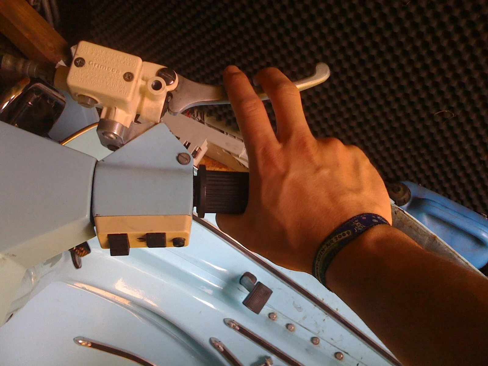

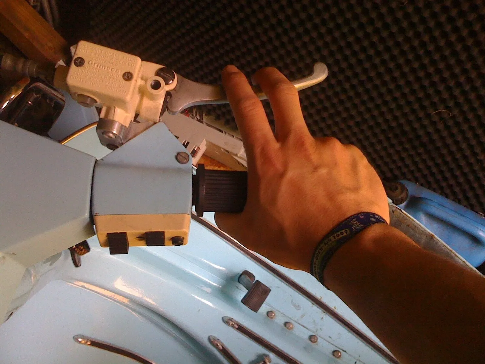

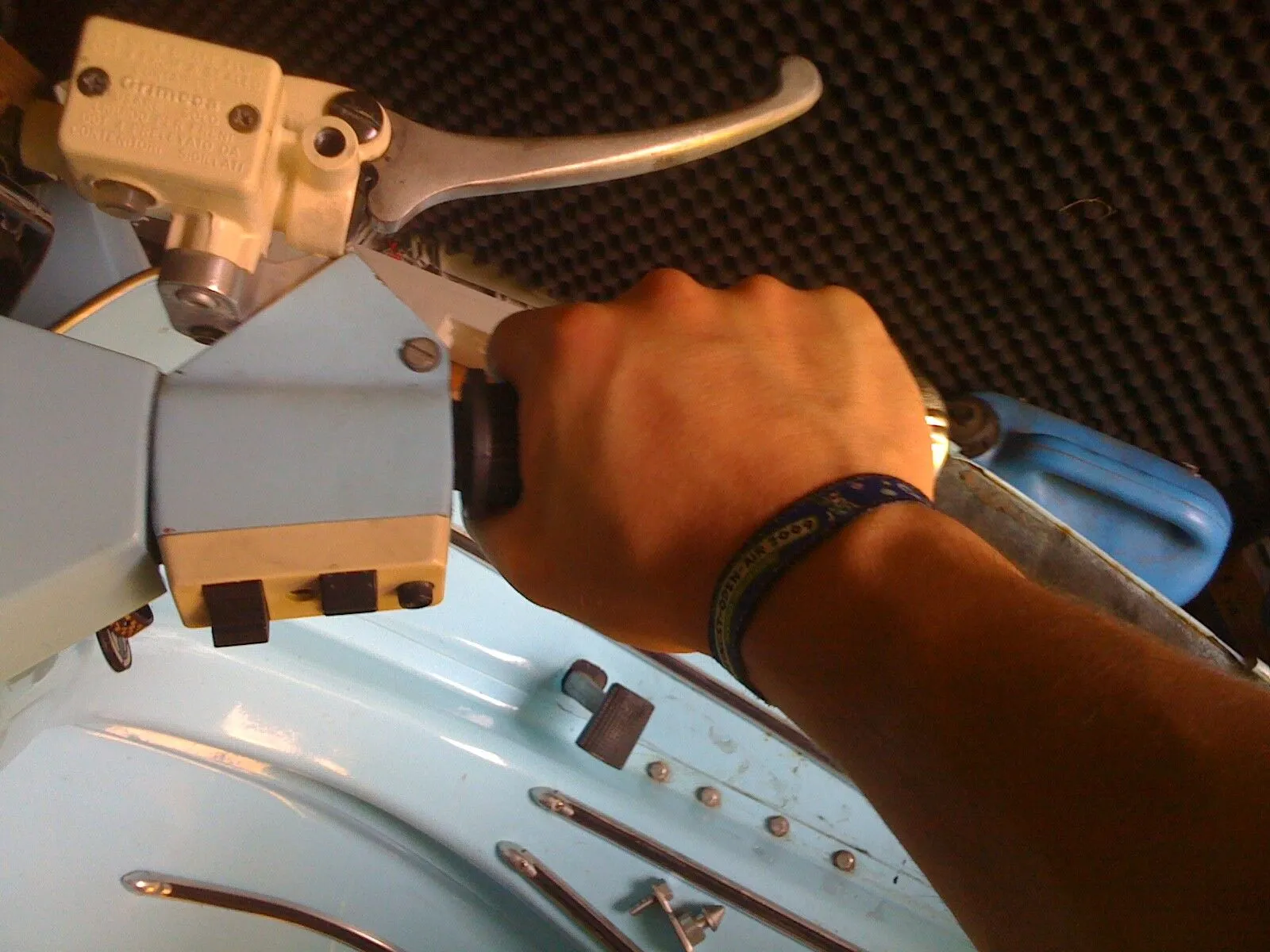

    da haperts an deiner Vorstellungskraft :-8

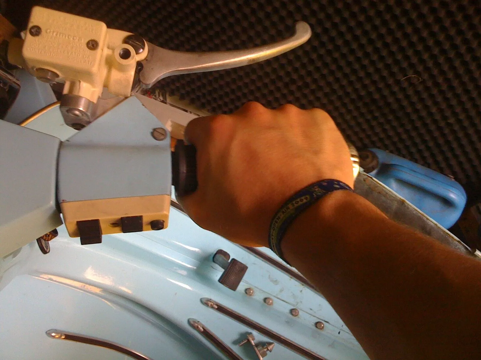

    Ich mach dir später mal ein Bild, dein Abstand wär für mich defentiv zu groß. Ich hab nicht so die rießen Hände, und mit dem 2. Fingerglied möcht ich meine Bremse schon erreichen können.

    bitteschön:
    also mir reicht ein finger um das rad zum blockieren zu bringen.

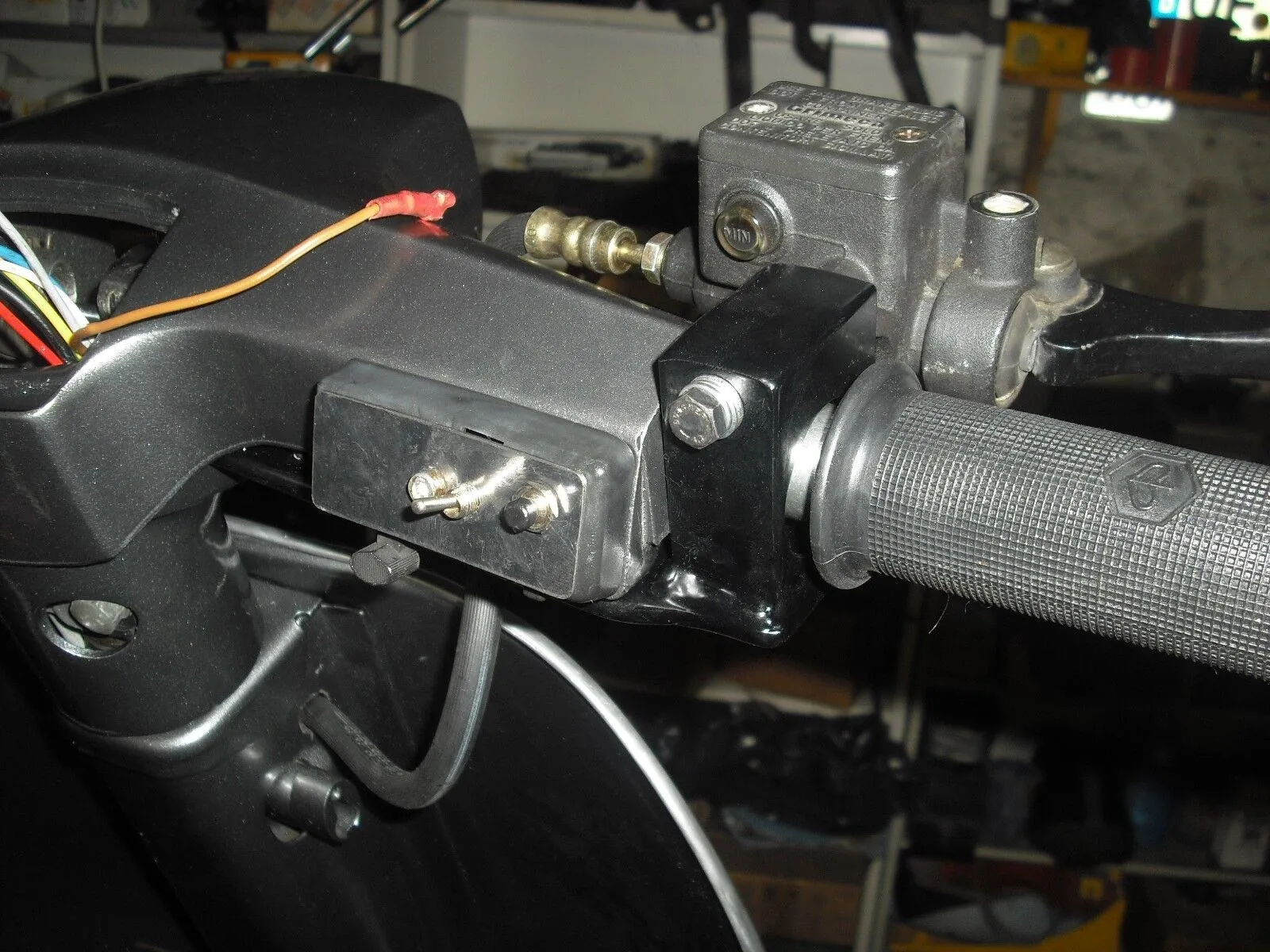

    es wird lediglich der Gasriffgummi gekürzt(auf der Blinkerseite)
    :-1 ich hasse es nicht Recht zu haben:

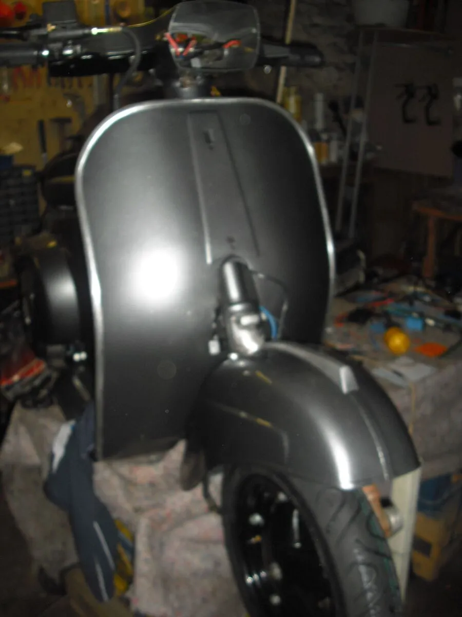

    Heute hab ich die Halterung vom Pluvern geholt und montiert. Kopf aufgesteckt nachdem ich einen Tag damit zugebracht habe, Gas- und Lenkerendenblinkerohr zu verlängern.
    Langsam rückt der Tag X näher und mit Teil, das montiert wird werd ich ungeduldiger, ich will endlich :-7

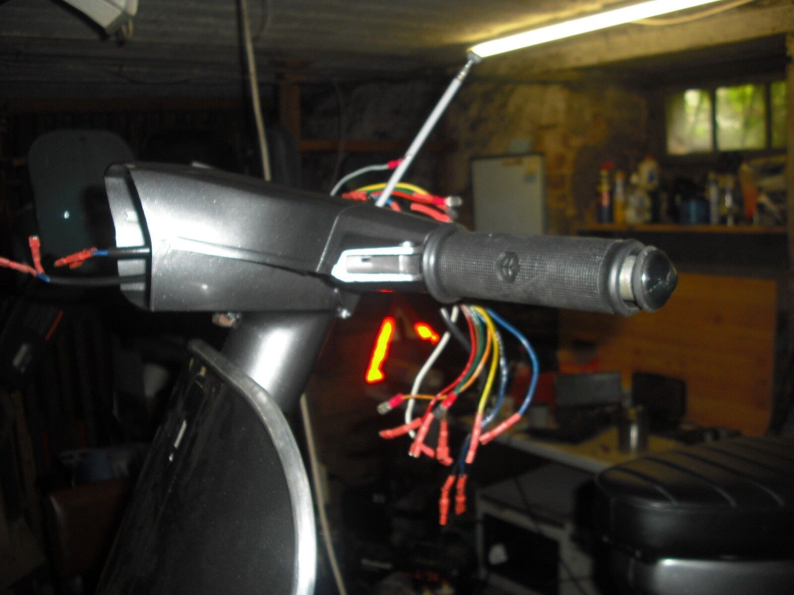

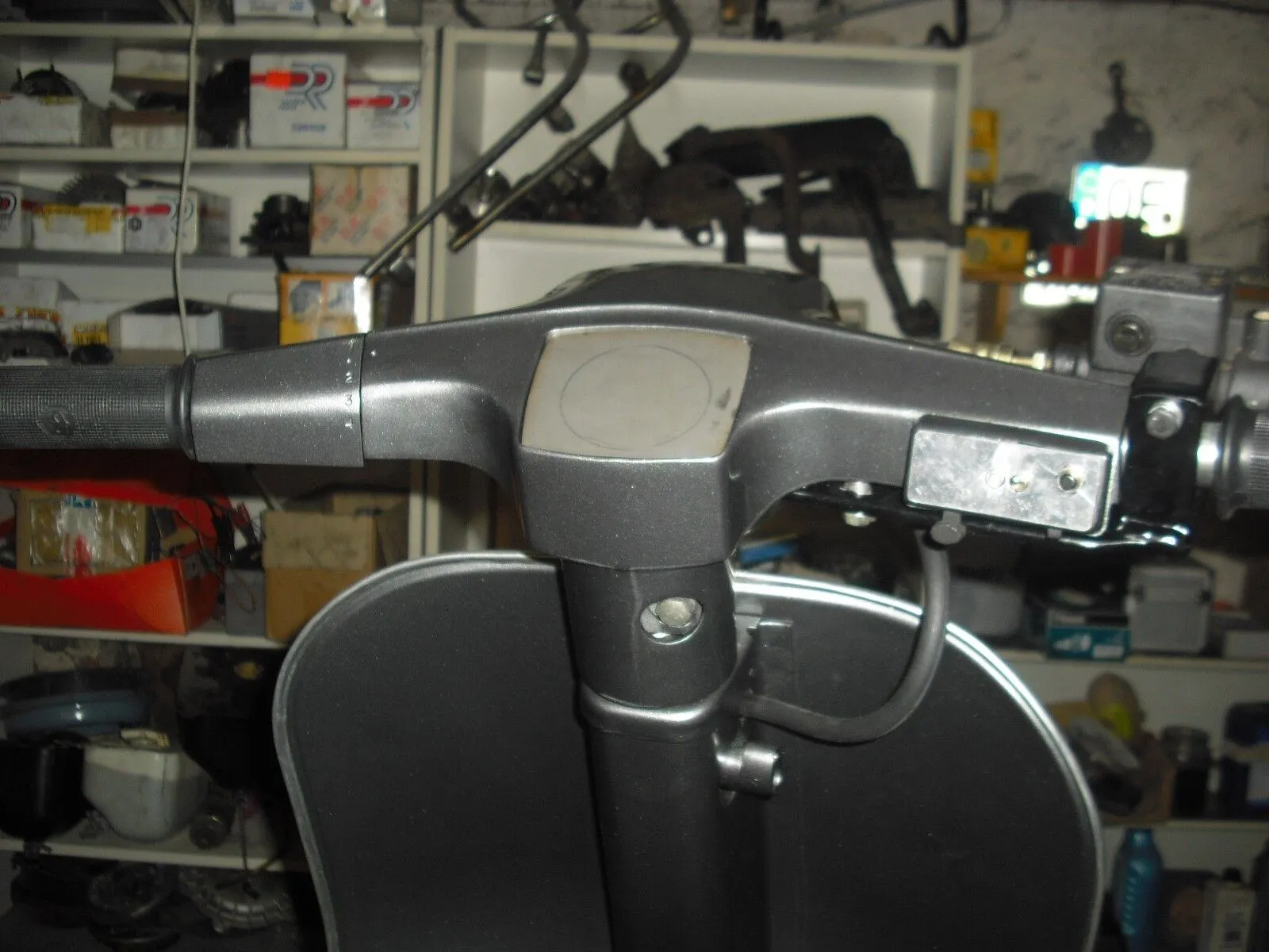

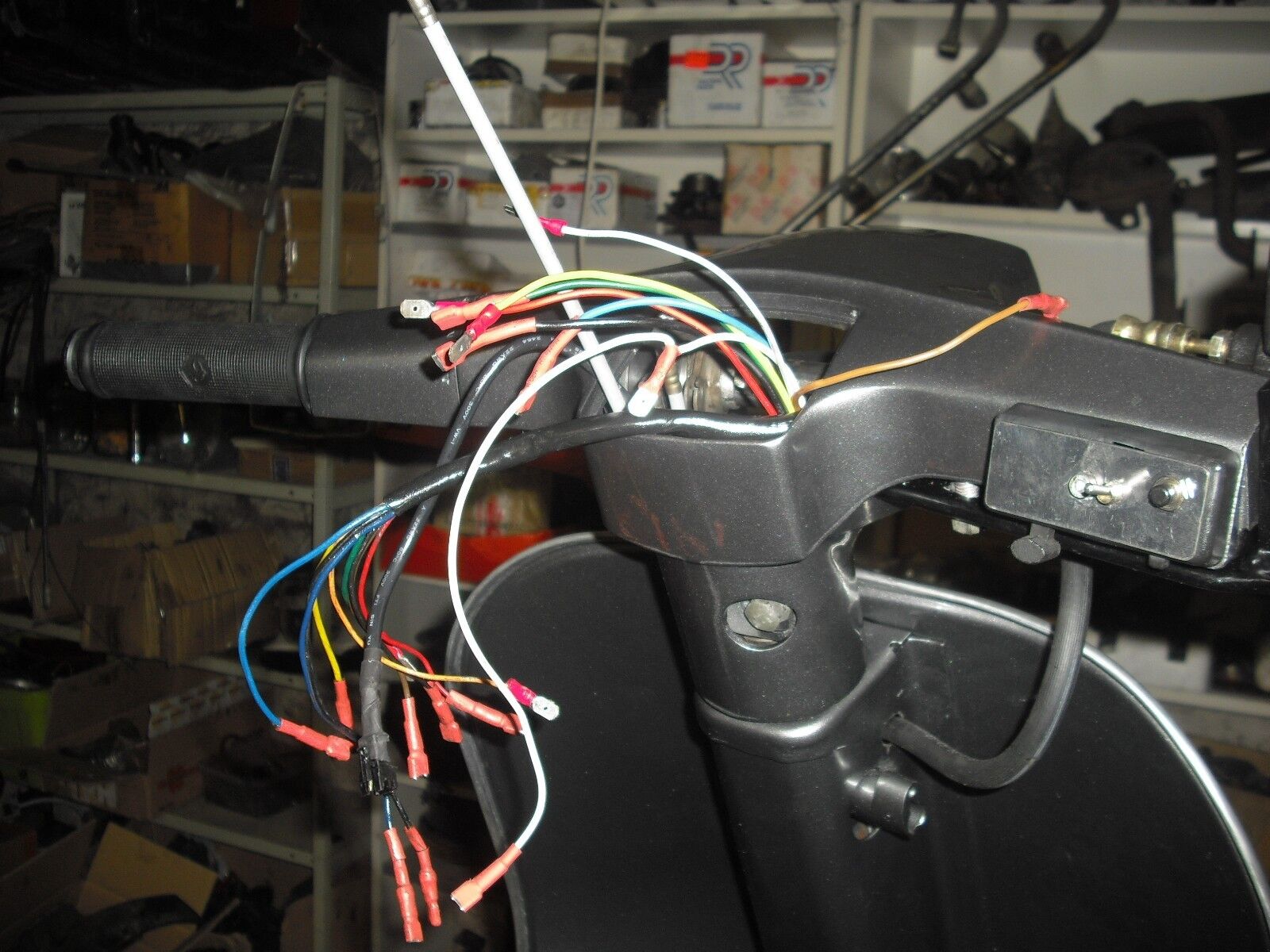

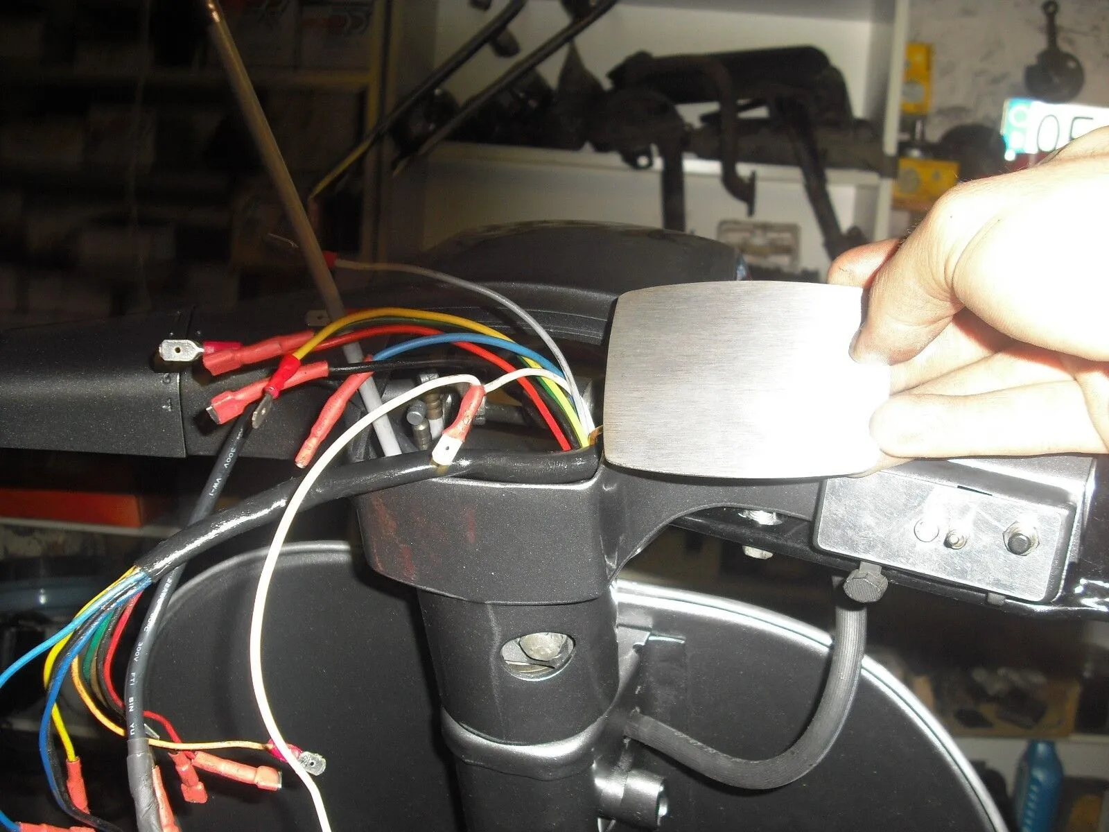

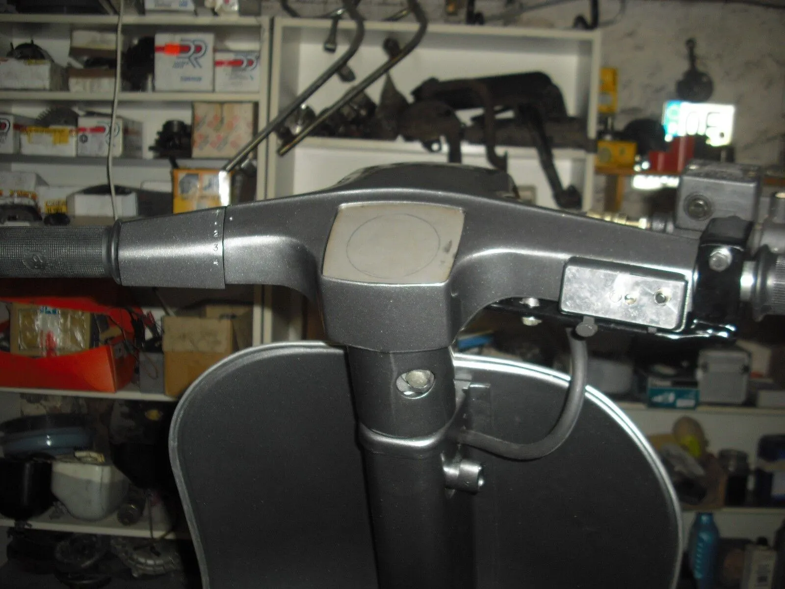

    Heut mal ohne Worte ;)
    :love:

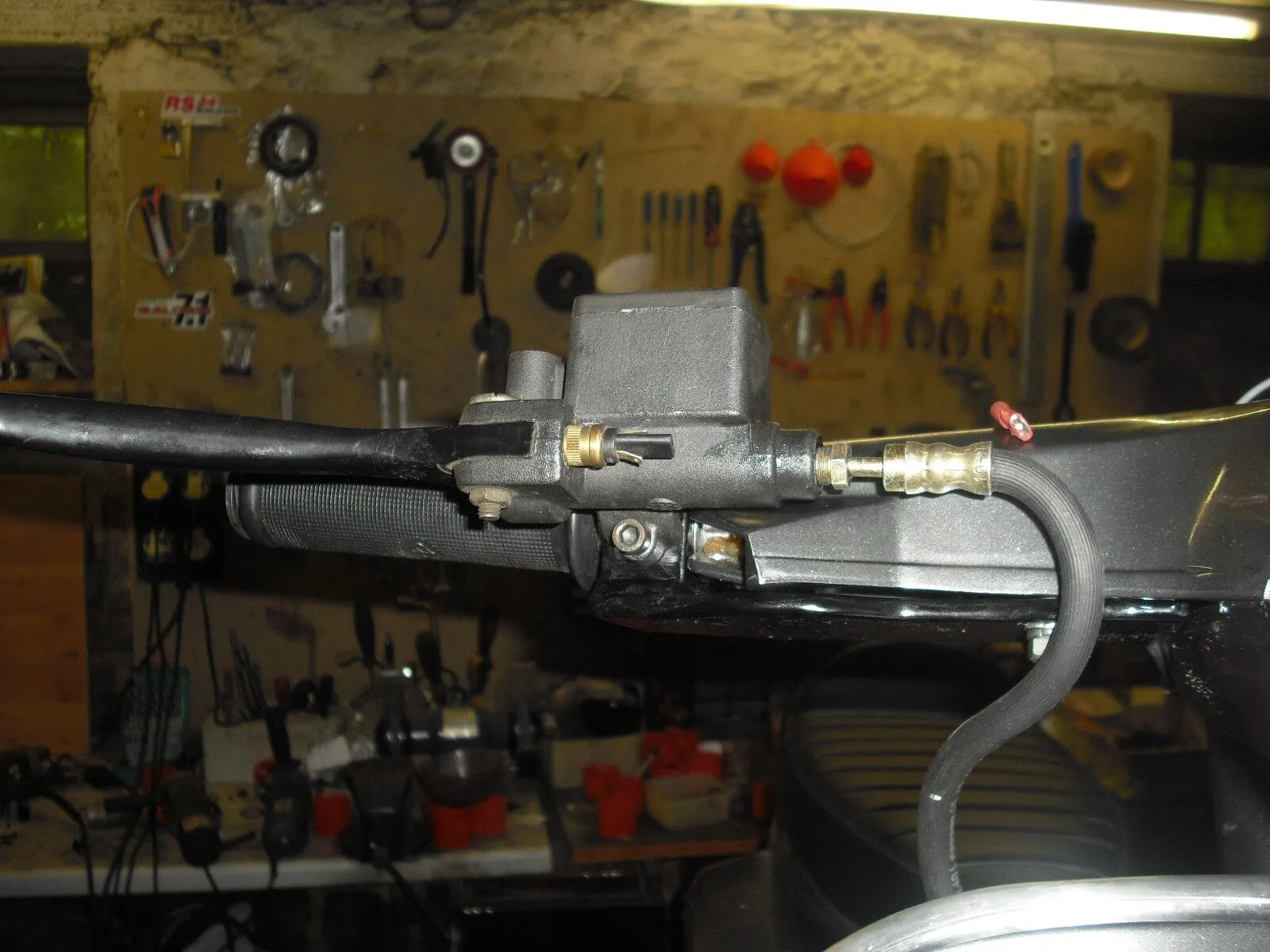

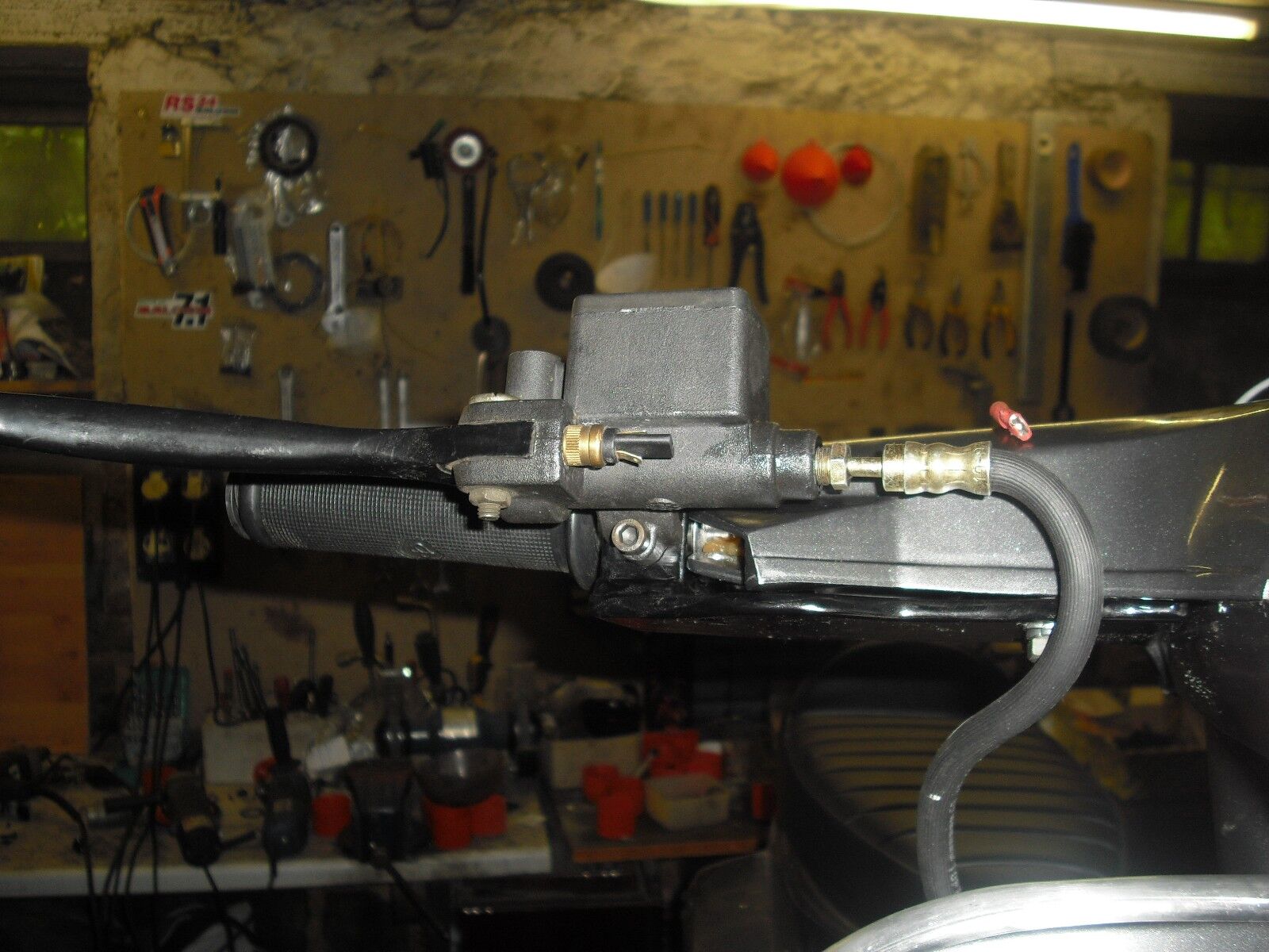

    • #127

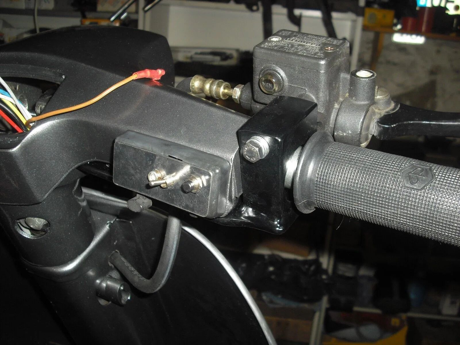

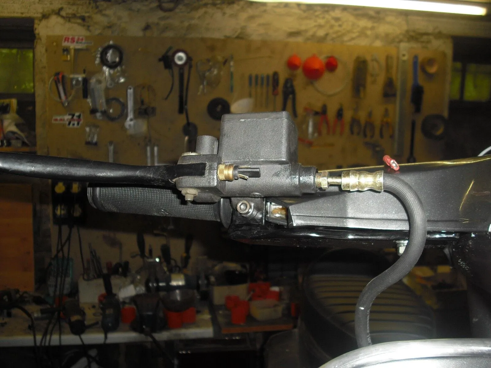

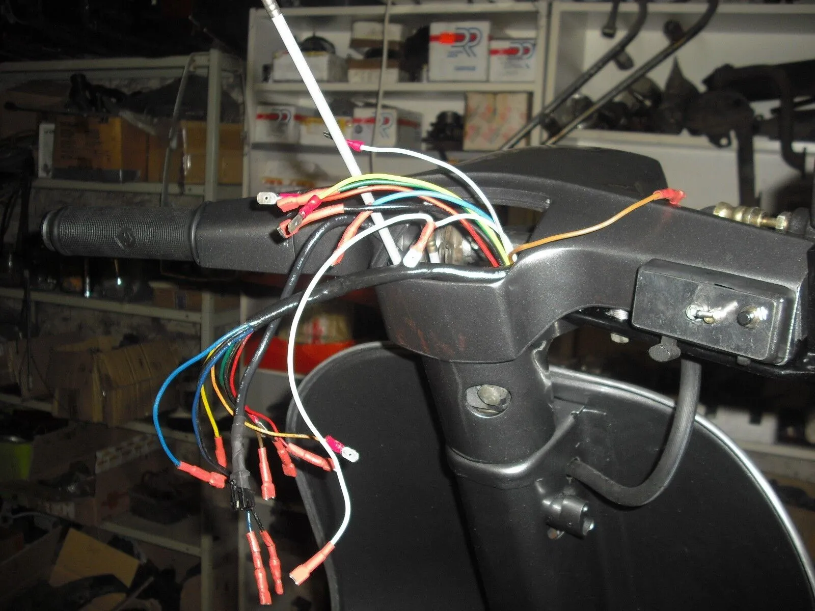

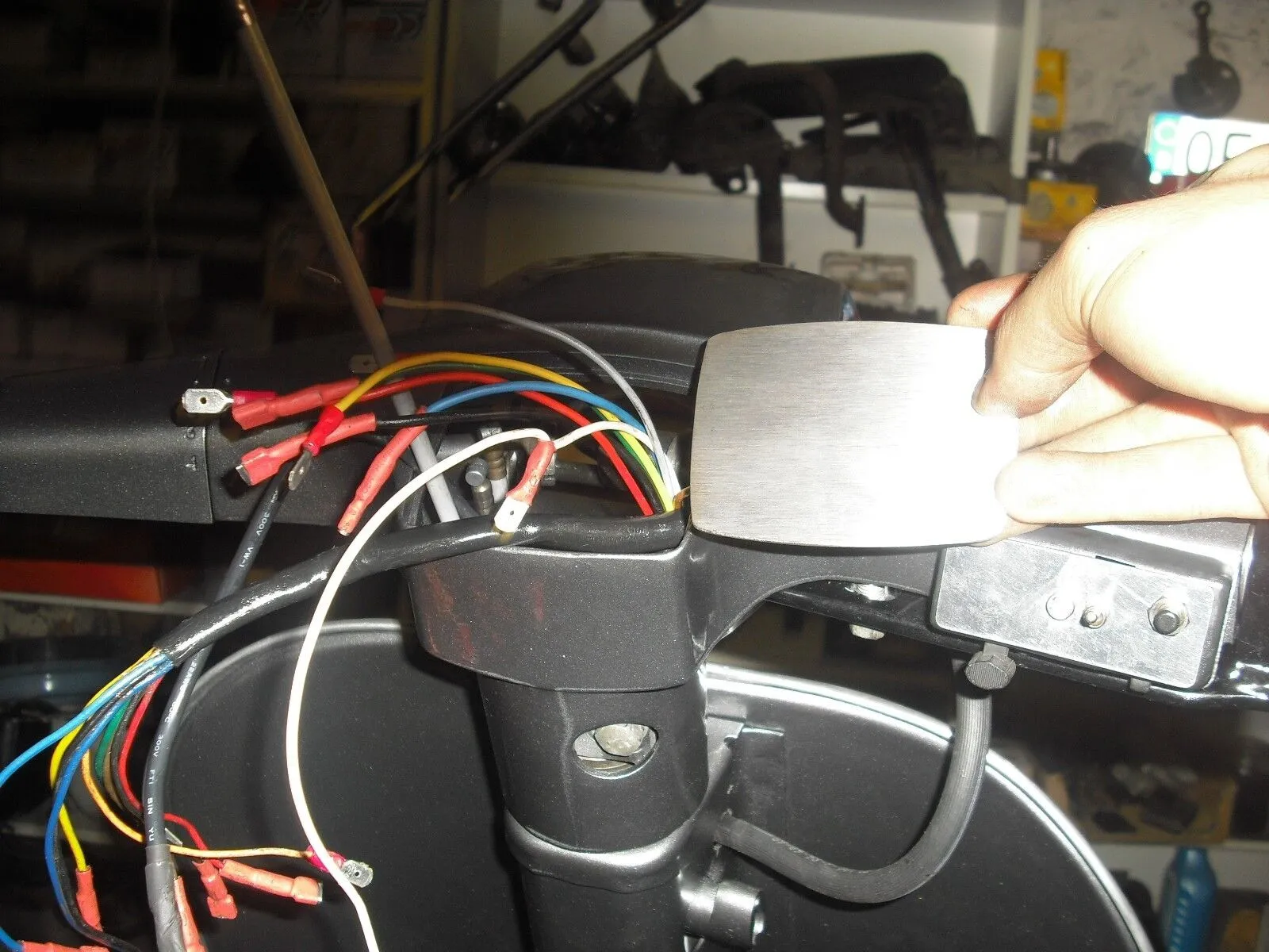

    Die Bremsleitung ist aber komisch verlegt?! Und wenn Meister Klaus deine Kabelschuhe sieht... :S
    :love:
    • Primavera 125
  • dark_vespa
    muffi_darky
    28,720
    5,574
    Kleinblechverstümmler
    • July 23, 2009 at 09:54
    • #128
    Die Bremsleitung is top verlegt :thumbup: , hab ich bei nem Roller auf der Customshow so gesehen. Viel besser als durch den Lenkkopf bzw Gabel.
    Wieso was is mit den Kabelschuhen? hab den kompletten Baum neu angefertigt, neue Kabel , die Ende verlötet, dann sauber Kabelschuhe aufgeklemmt und zum Schluss mit Schrumpfschlauch ummantelt.
    Was soll daran nicht gut sein?
    ESC # 582
    Einmal editiert, zuletzt von dark_vespa (July 23, 2009 at 09:59)

    • #130
    Zitat von opferkind
    ...ist nur der Neid klatschen-)
    Dummschwatz, immer die XL2-Fahrer... :D:D
    Ich hab die gleichen Kabelschuhe, aber Klaus predigt immer nur Kabelschuhe ohne Isolierung nehmen... :-4
    Wo kommt den unten die Bremsleitung raus? Unter der Kaskade und dann durch den Kotflügel?
    Bei konventioneller Verlegung durch die Gabel gibts keine Stelle an der die Leitung sich verwinden muss beim lenken, das find ich ganz gut. Wobei ich den geräumigen Rally Lenker und ne dünne Spiegler Leitung hab. Würds bei dir eng im Lenkkopf werden? Welche anderen Vorteile bei der Verlegung?
    • Primavera 125
    Einmal editiert, zuletzt von alexhauck (July 23, 2009 at 10:11)
  • dark_vespa
    muffi_darky
    28,720
    5,574
    • July 23, 2009 at 10:07
    • #131
    Worin soll da der Vorteil bestehen? Im Übrigen is über die Standard Isolierung nochmal geschrumpfschlaucht worden, gibt festigkeit und is auf jeden Fall dicht.

    • #132
    klaus predigt viel... :D
    schaut sauber aus, nur mit der bremsschlauchverlegung hätte ich probleme mit dem tüv bekommen.
    als ich nachgefragt hatte meinte er dass die bremsleitung mit dem lenker mitgehen muss, dass er sich beim einlenken nicht irgendwie verklemmen oder ziehen kann.
    aber wenn dein prüfer das abnimmt, dann :thumbup:
    und wie ging sichs denn bei dir mit der schlauchlänge aus? weil du oben noch soviel luft für so ne schlaufe hast?

    • #133
    Der Schlauch bewegt sich fast nicht, musste dir mal in live anschauen.
    Schlauchlänge hat locker gereicht. Eben weil ich keine Schlaufe habe, in die Gabel wär wegen Koso auch gar nicht gegangen.
    Edit schiebt noch nach, dass der Diablo letztens genau das Gegenteil von seinem Prüfer gesagt hat, dass Bremsleitungen nicht mehr durch die Gabel verlegt werden dürfen. ;)

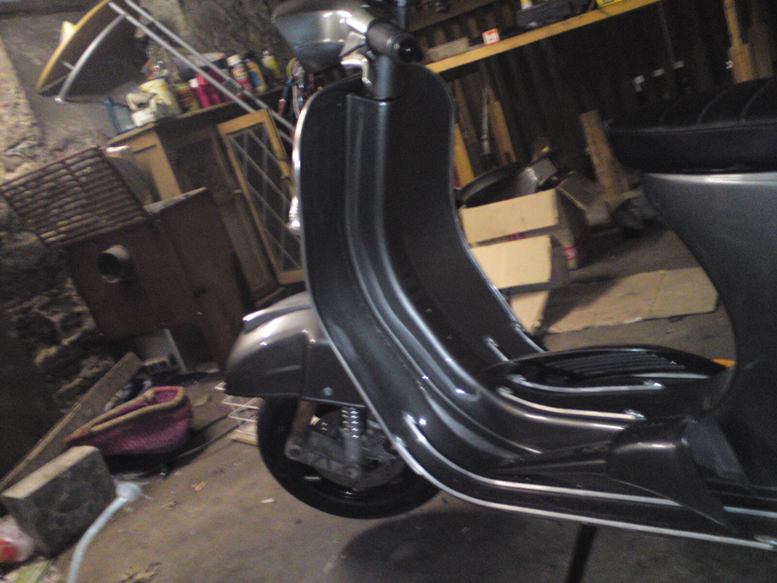

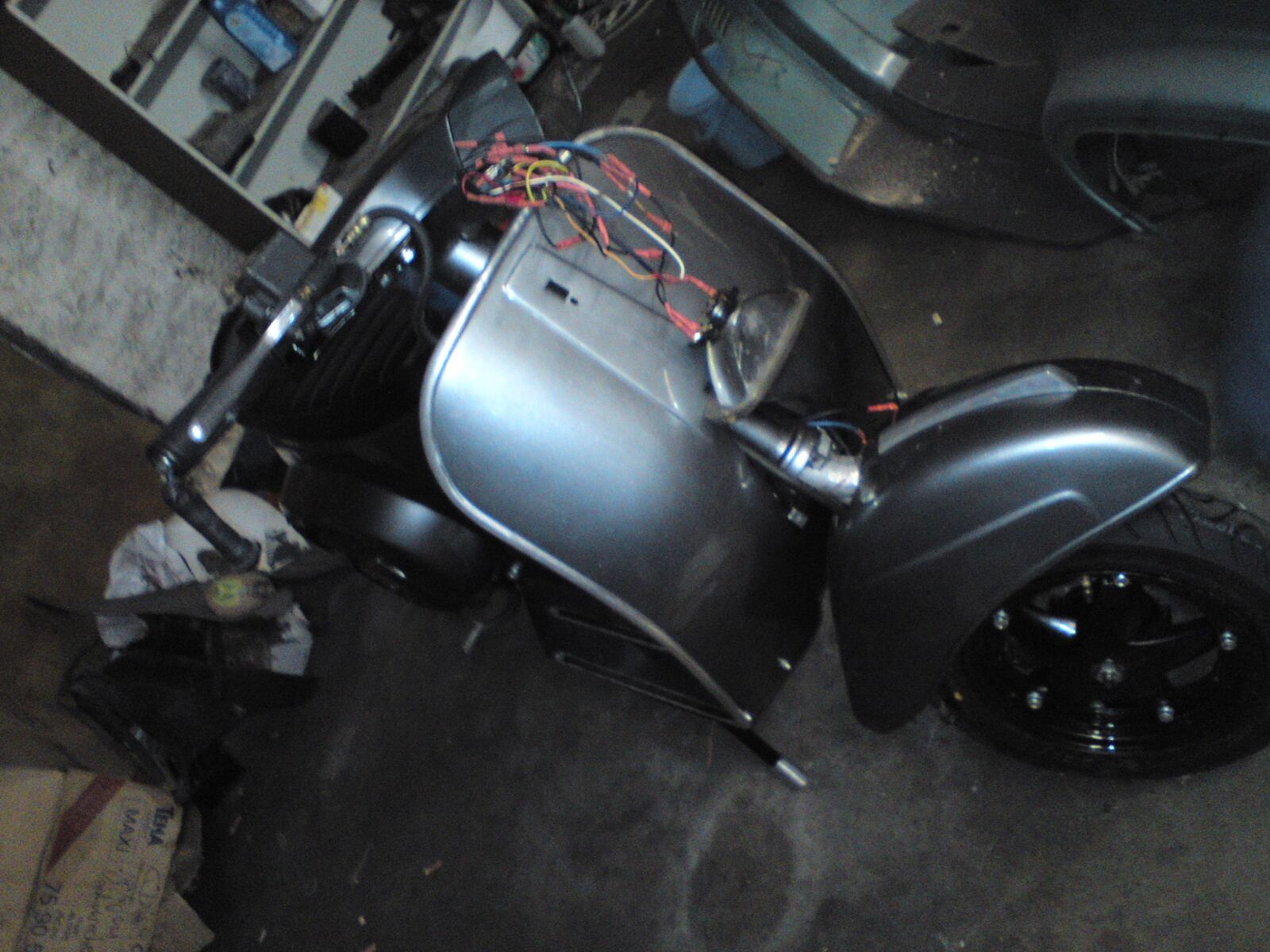

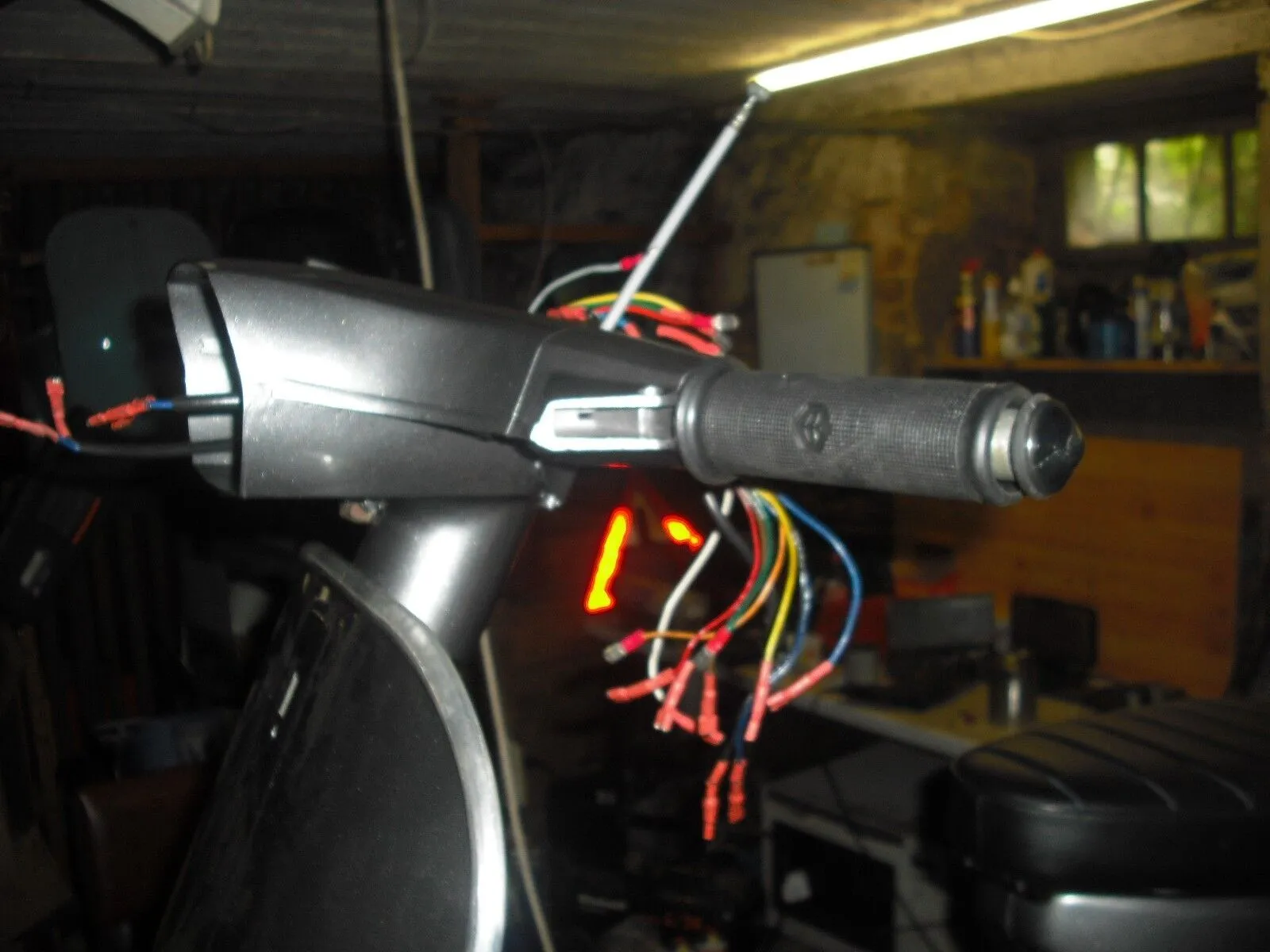

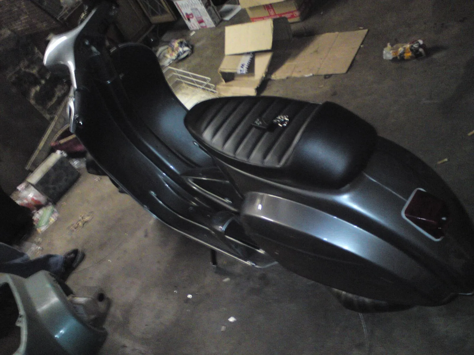

    • December 13, 2009 at 19:06
    • #137

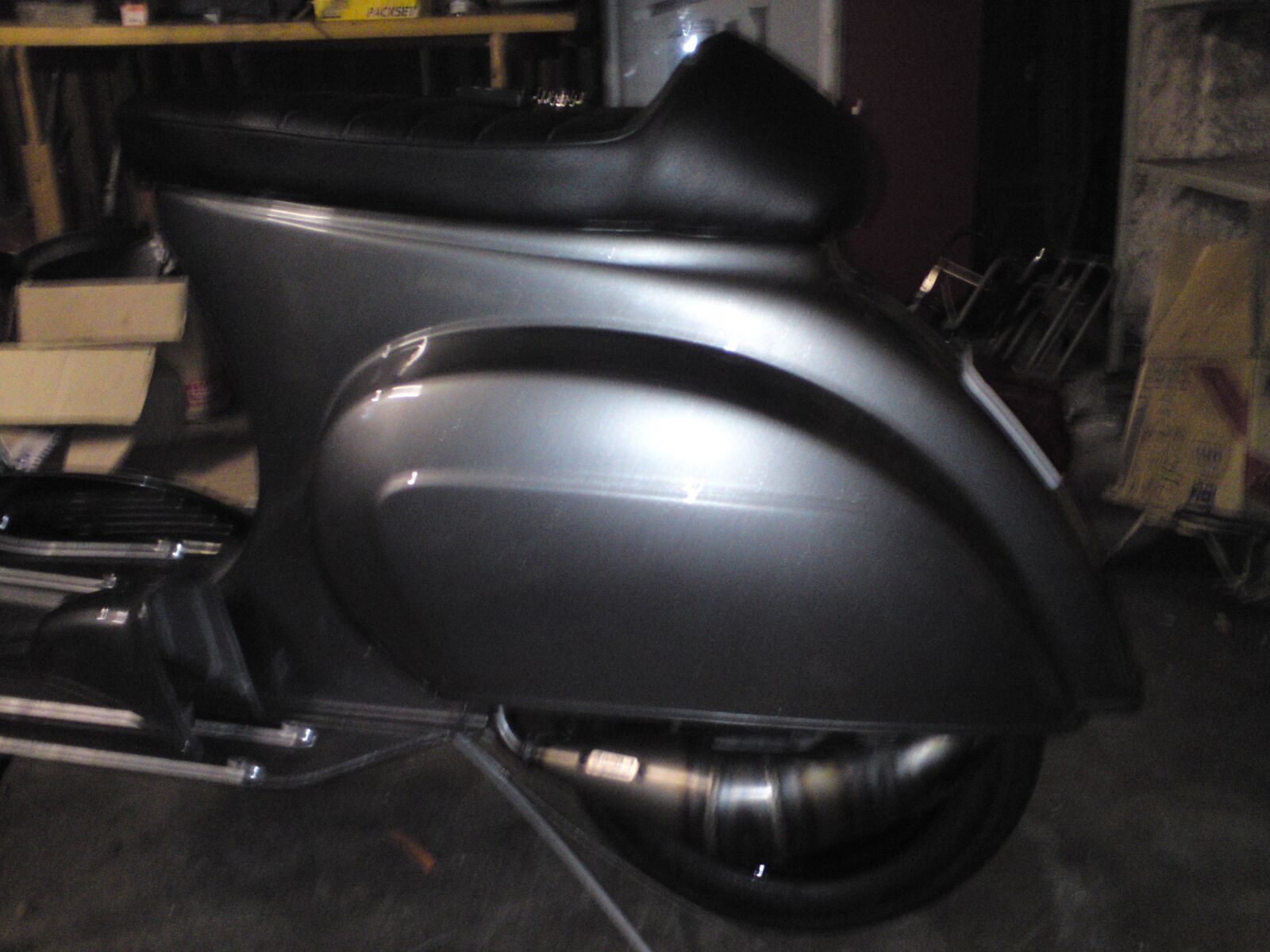

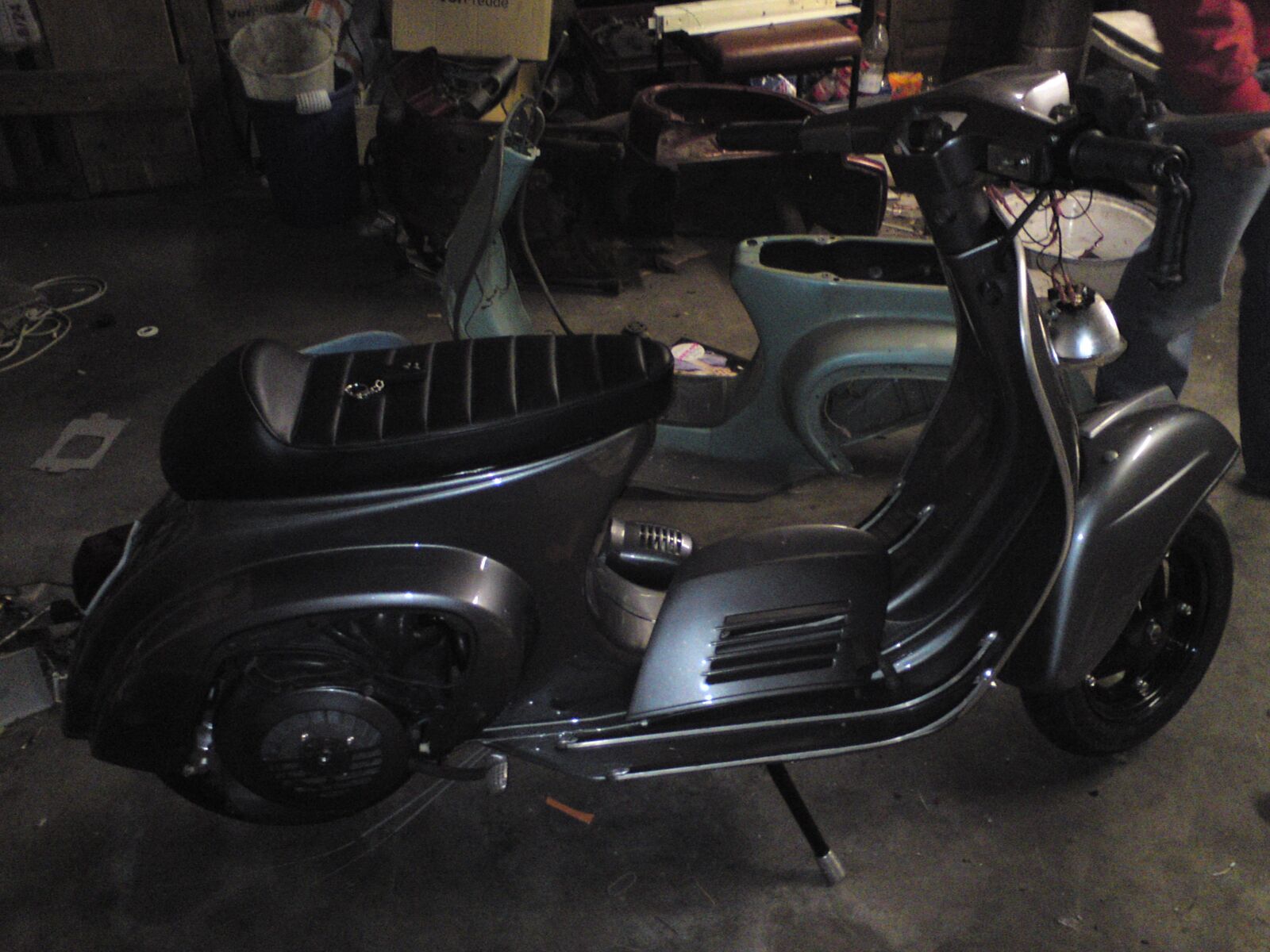

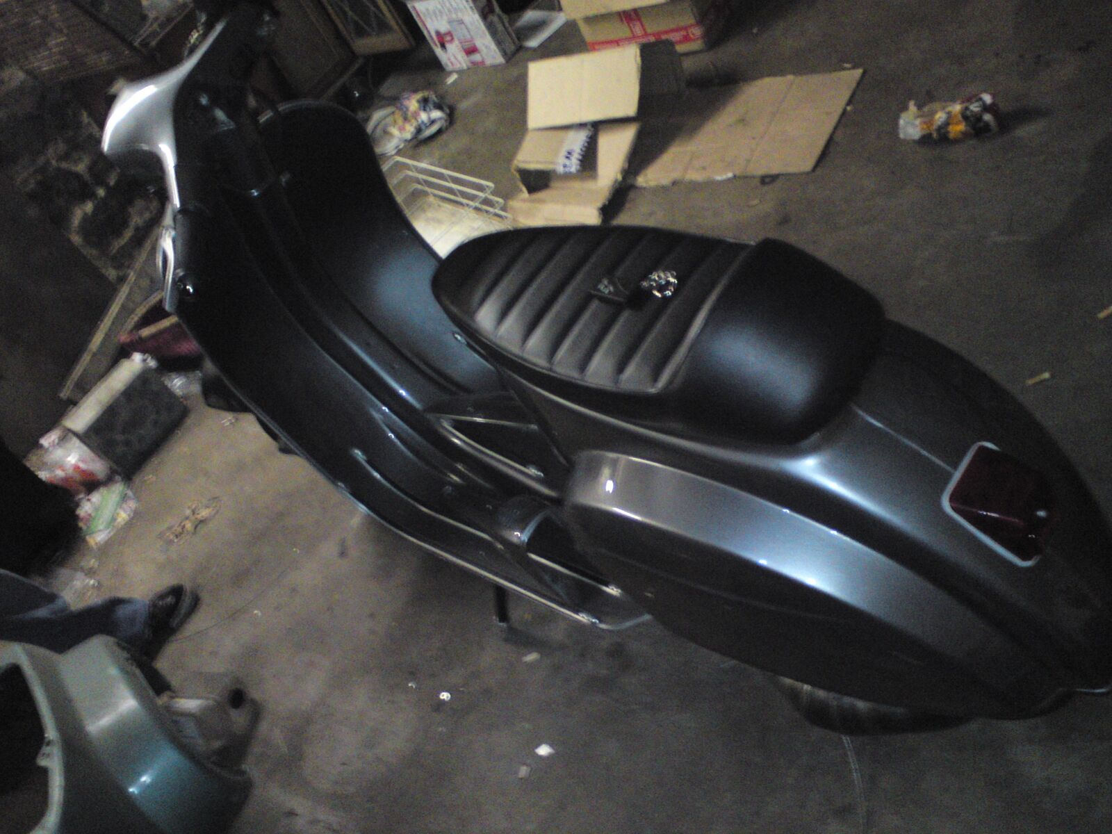

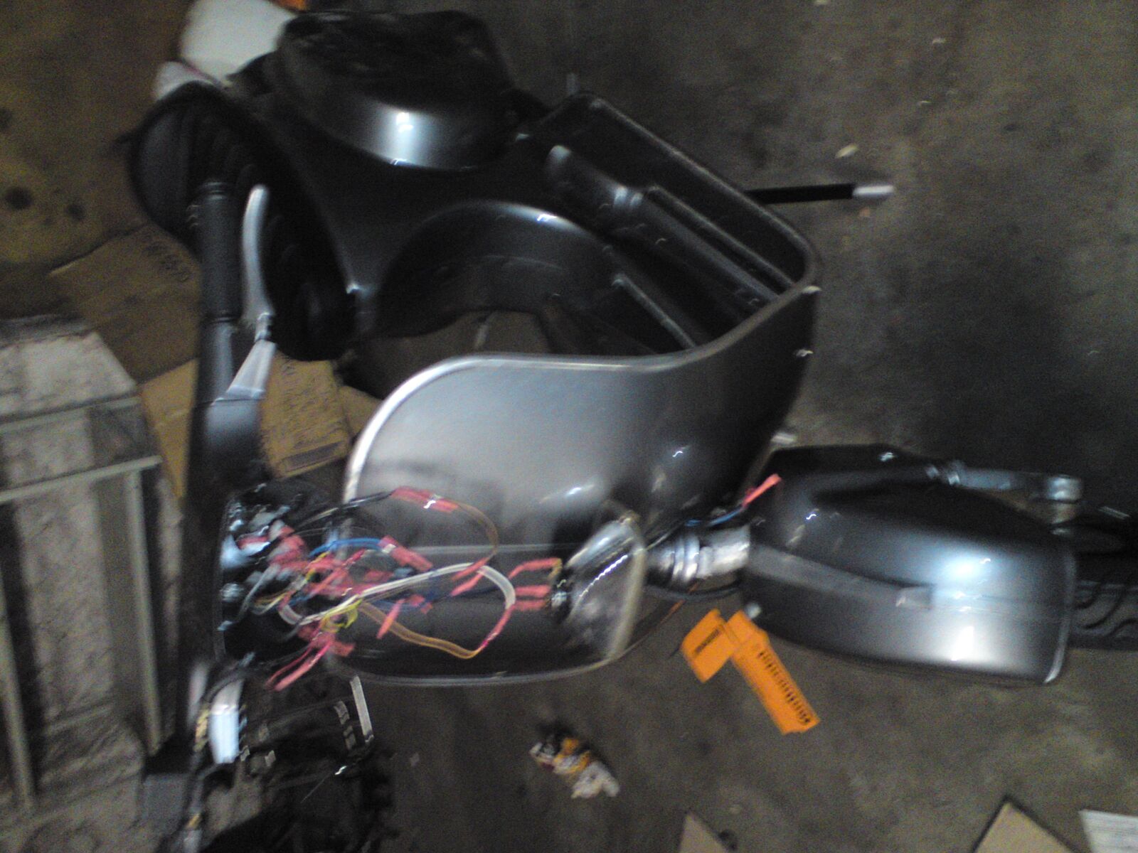

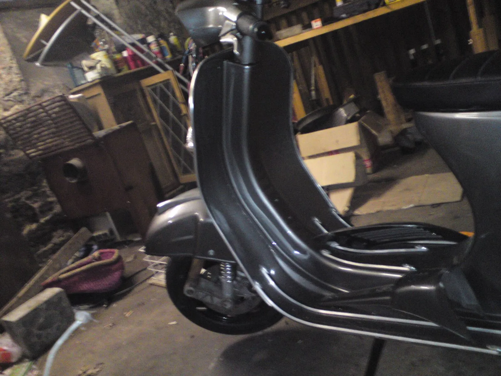

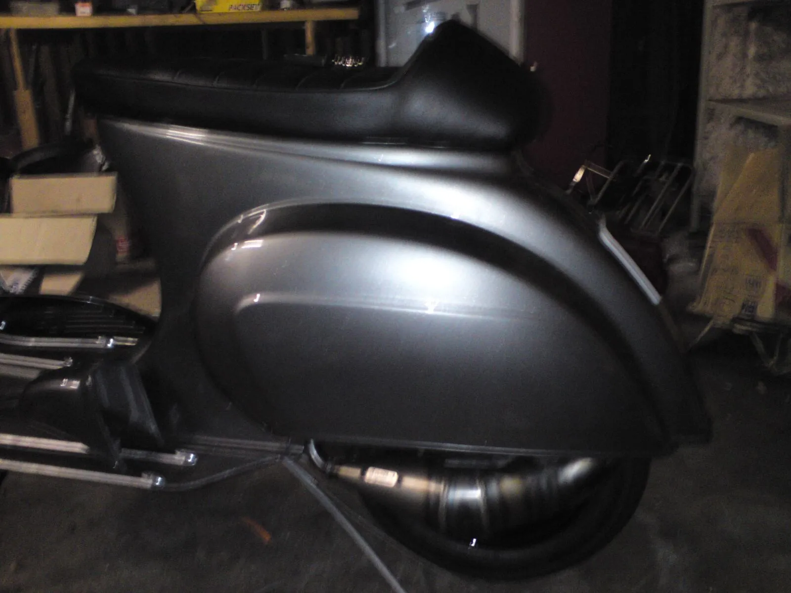

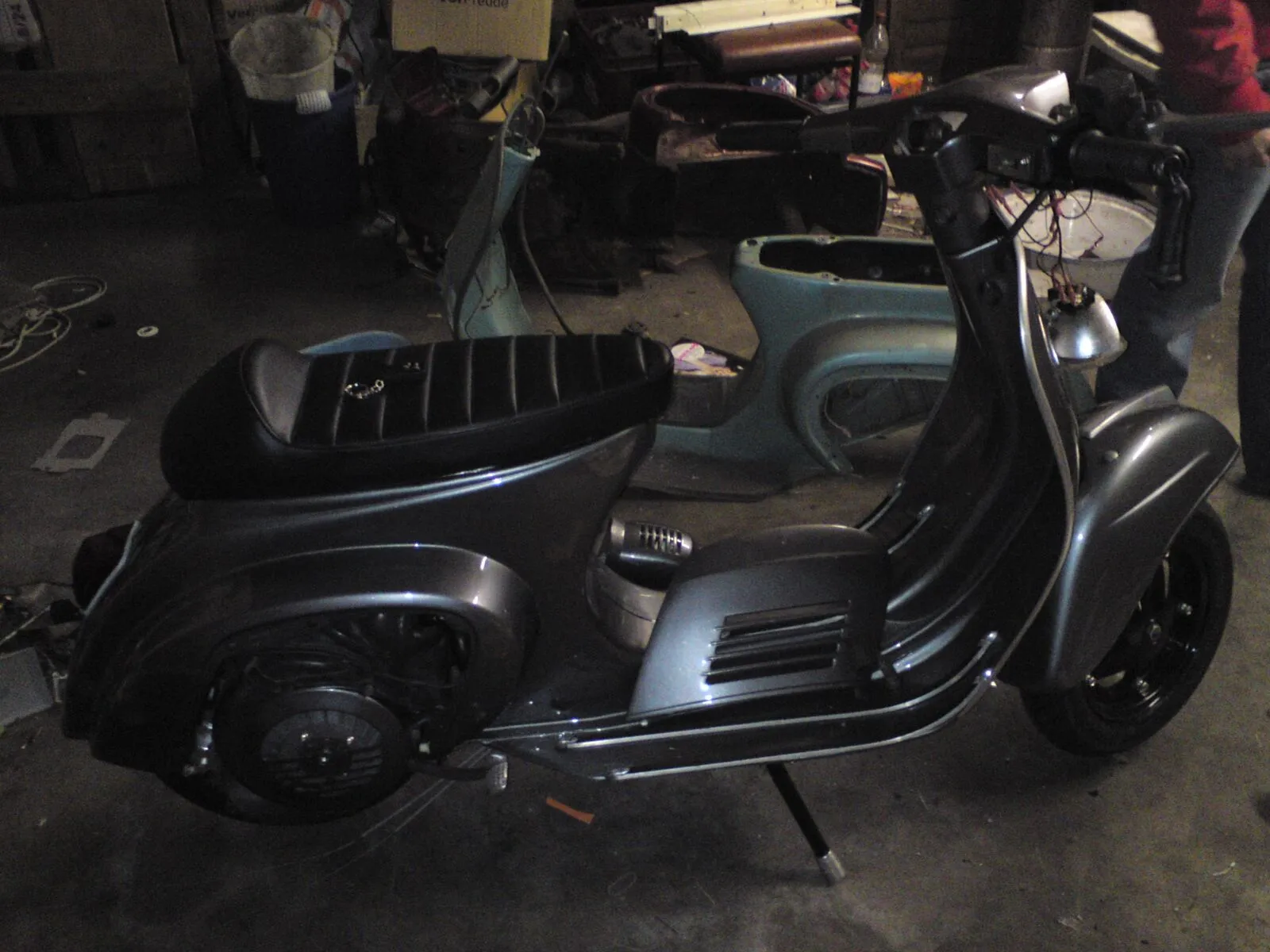

    mal paar neue Bilder , auch wenn sich nix getan hat.
    Hoffe, dass ich es um Weihnachten / Neujahr endlich gebacken bekomm die ganzen Kleinigkeiten zu machen.

  • vespafabi
    born to drive twenty five
    5,145
    1,010
    • December 13, 2009 at 19:22
    • #138
    die fastback sitzbank macht sich richtig gut 2-)
    was ist das den für ein auspuff?? ist der für kurzhubmotoren ???
  • dark_vespa
    muffi_darky
    28,720
    5,574
    • December 13, 2009 at 19:41
    • #139
    der hier:
    der passt auch wunderbar auf Kurzhuber (115er bei mir)
