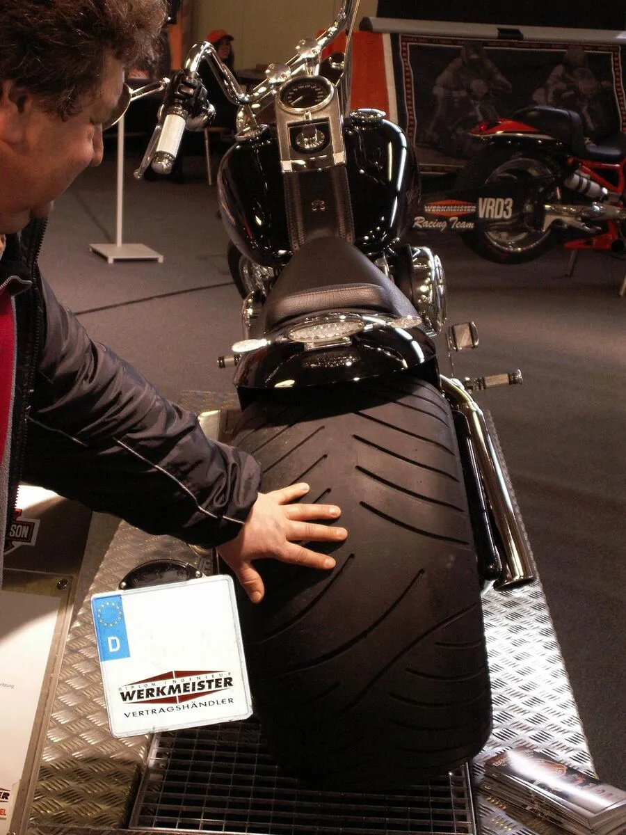

    Kannst auch den draufziehen . Sparst du auch gleich noch den Hauptständer. klatschen-)
