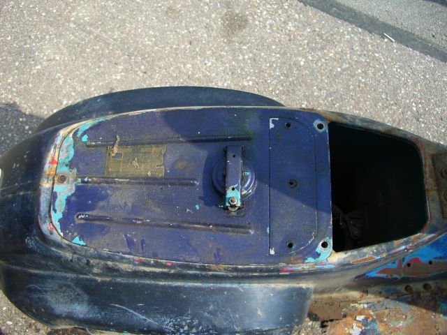

    Bin ich jetzt total bescheuert, oder ist da tatsächlich ein kurzer Tank mit großem Werkzeugfach verbaut??
    Plus Strebe zwischen Tank und Werkzeugfach, also ein 1.Serie Rahmen??
    das werkzeugfach wirkt echt groß, der seitendeckel ist aber ja groß....

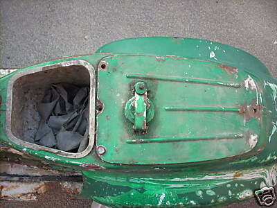

    • July 22, 2008 at 10:07
    Hm, Rücklicht würde auch auf italienische 1.Serie passen, ist wohl das SIEM Metallkästchen.
    1.Serie:
    Rahmen ab Baujahr 1966:
    Vielleicht hat da jemand den 1.Serie Rahmen auf großes Motorfenster "ummodifiziert"... ;(;(

    • July 22, 2008 at 12:33

    • July 22, 2008 at 12:54
    modifiziert=schlecht müsste man aber sehen können. hast du ne strebe vor dem tank?

    • July 22, 2008 at 12:57
    Zitat von spezzatino
    Was soll das jetzt heißen? Ist das gut? Oder schlecht?
    Hm, poste mal die Rahmennummer von der Vespa. Zumindest für mich sieht es so aus als hätte da jemand einen 1.Serie Rahmen mit kleinem Motorfenster aufgeschnitten, der Tank, das Werkzeugfach und das Rücklicht deuten jedenfalls auf einen 1.Serie Rahmen hin. Wäre in dem Fall sehr schlecht ja, die Rahmennummer müsste er dann auch von unten nach oben versetzt haben.
    Wie gesagt, schreib mal die Rahmennummer rein (befindet sich an der Oberseite von der Motoröffnung rechts), vielleicht irre ich mich ja nur.

    • July 23, 2008 at 12:34
    Zitat von cmon
    und poste doch gleich mal noch die motornummer (zu finden hinten am motor)
    Der Motor sieht zumindest von der Lüfterradabdeckung her nach einem 2.Serie Motor aus, sollte da wirklich aufgeschnitten worden sein bin ich mal gespannt ob da überhaupt noch ne Rahmennummer da ist...

    • July 23, 2008 at 14:28
    Moin,
    der Tank ist eindeutig der kleine, und die Strabe ist auch noch drin.
    sieht man an dem V- förmigen Einschnitt in der mitte.
    Das mit der Motorklappe müsste man vielleicht mal ausmessen.
    Mit der Motornummer kann man wahrscheinlich keine Aussage treffen.
    MfG Malte
