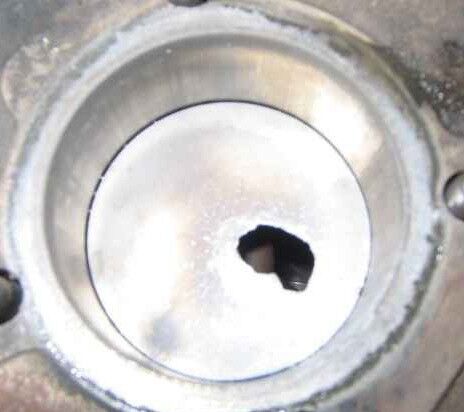

  • Fettkimme
    DER Vorbesitzer
    16,842
    3,352
    • August 8, 2006 at 14:35
    Welche Kerzenfirma verwendest du?
    Bosch Kerzen sollen etwas"flexibler"als NGK sein da Sie einen größeren Wärmebereich abdecken können.
    Deshalb benötigen NGKkerzen eine exaktere Vergaser und Zündungseinstellung.
    SCK schreibt dazu kurz und knackig
    Zündkerzen
    Zündkerzen sollen das im Zylinder verdichtete Benzin/Luftgemisch zum Entflammen bringen- und das über 9000mal in der Minute (150
    Zündungen pro Sekunde!). Um Motorschäden vorzubeugen, sollte beim Kauf einer Zündkerze auf Qualität geachtet werden. Wir bieten Euch
    Zündkerzen von NGK und Bosch an, die absolut zuverlässig sind und eine hohe Leistung garantieren.
    Zündkerzen gibt es in sogenannten heißen und kalten Ausführungen:
    Eine heiße Kerze gibt sehr wenig von der entstehenden Hitze an den Zylinderkopf ab. Somit wird die Kerze noch heißer und erreicht schnell
    ihre sogenannte Selbstreinigungstemperatur. Bei dieser Temperatur verbrennen Ölrückstände komplett und die Kerze bleibt sauber. Wird
    eine heiße Kerze in einen stark belasteten Motor eingebaut, kann es zu gefährlichen Glühzündungen kommen. Dabei wird die Kerze so
    heiß, dass die Elektrode zu schmelzen beginnt. Es können Löcher im Kolben entstehen. Bei unbekannten Motorkomponenten sollte
    daher immer mit einer kalten Kerze begonnen werden. Diese Zündkerzen geben die entstehende Wärme nahezu vollständig an den
    Zylinderkopf weiter, was zur Folge hat, dass die Kerze kühl bleinbt. Kalte Kerzen sind somit erste Wahl für Motoren, die eine hohe
    Betriebstemperatur haben (luftgekühlte Rennzylinder). Ist die Elektrode nach einiger Zeit verußt oder verölt, kann eine
    wärmere Kerze montiert werden. Wird eine verölte Kerze benutzt, kann es zu Leistungseinbußen und Verkokungen des
    Auspuffes/Zylinders kommen, da das Gemisch nicht ausreichend verbrannt wird . Zudem besteht die Gefahr, dass die
    Kerze einen Defekt erleidet, da das Öl die Kerze sehr schnell durchschlagen lässt.
    Die NGK Kerzen werden kälter mit steigender Zahl. (z.B. für einen Polini 70ccm ->NGK B8ES/HS
    Die Bosch Kerzen werden heißer mit steigender Zahl. (z.B. für einen Polini 70ccm->W3AC/CC
    Bei NGK bedeutet ES langes Gewinde und HS kurzes Gewinde.
    Bei Bosch bedeutet CC langes Gewinde und AC kurzes Gewinde
    Trotzdem passiert sowas wie im Anhang nicht einfach nur weil du 1-2 Wärmewert daneben liegst.Schon garnicht auf nem Orginalzylinder.
    Der Kolben im Anhang wurde durch einen defekten Siri erledigt.
    Das hatte sich wohl im Vorfeld schon durch schlechtes anspringen angedeutet.D.h zuviel Luft im Gemisch,plus falscher Kerze,plus Leistungseinbuße an Steigungen.
    So ein bißchen sollte man auf den Motor hören und bei Veränderungen der Ursache auf den Grund gehen.
