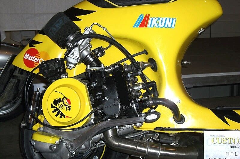

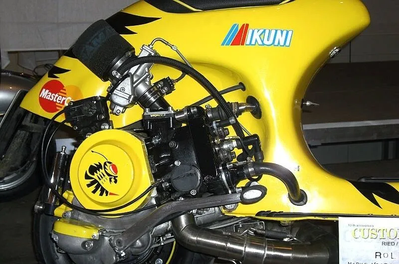

    • July 28, 2008 at 18:19
    So könnte das dann aussehen!
      • 88.88 kB
      • 800 × 531
      • 928
