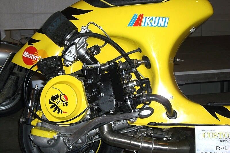

    • July 28, 2008 at 18:19
    So könnte das dann aussehen!
