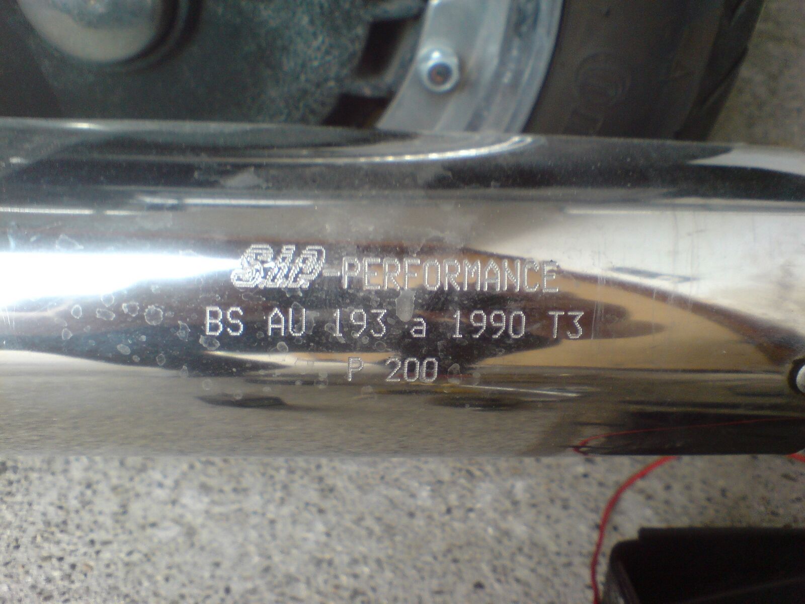

    ich hab ne 200er Bj. 1982 mit nem 211 Malossi und nem SIP-Performance-Auspuff. Wie bekomm ich den eingetragen?

    Wenn der Tüvler mitdenkt und der Malle eingetragen ist, dnn wohl nur mit Einzelabnahme.

    Mit Briefkopie mal zum TÜV und mal mit denen Schnacken,Vieleicht gehts auch ohne Leistungsgutachten und Geräuschmessung-zur Not auch mal bei einen anderen Verein vorbeischauen.Bsau Nr. hilft halt schon ein bischen.Wenn er nicht zu laut ist dürfte das kein Problem sein,BJ ist ja Prima.

    Also ich hab zwar den Vorgänger von dir drauf und eingetragen (bei mir steht T2 anstatt T3), aber halt den ori Zylinder drauf...könnt dir natürlich den Schein einscannen und zuschicken...

    Ansonsten hätte ich den PIS mit Malle eingetragen. Zusätzlich noch PHB 30, Langhub, Reifenablastung & Vollhydraulik.
