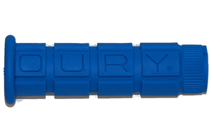

  • und ich hab noch nie ein fahrrad gesehen das einen 11mm lenker hat denk mal wie dünn das ist
    ich mein griffe nicht bremshebel als griffe bezeichne ich sowas
    Die die ihr am Berg und in der Ebene mit eurer XL2 Automatik strauchelt, auch euch kann geholfen werden --> ich hab immernoch Tuningvariorollen für die PK50XL2 Automatik
  • :D
    das du griffe gemeint hast ist mir schon klar.
    das waren bloss 2 fragen in einem thread.
    wichtiger sind mir die bremshebel....
    okay, überschrift ist ein bischen kacke....
