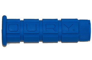

passen diese bremshebel ?
  • r |
  • August 15, 2006 at 15:21
  • r |
    966
    174
    köln
    86er pk 50 s
    wollte zwar keinen extra thread dafür aufmachen, aber konnte leider nichts finden :(
    Link
    passen diese hebel auf ne Pk 50 S ?
    bzw. passen alle vespa griffe auf jede vespa ?
    bei diesen steht für alle modelle dabei....
    finde sonst in keinem onlineshop diese chromgriffe für ne pk 50 mehr...
    Einmal editiert, zuletzt von r | (August 16, 2006 at 16:38)

    und ich hab noch nie ein fahrrad gesehen das einen 11mm lenker hat denk mal wie dünn das ist
    ich mein griffe nicht bremshebel als griffe bezeichne ich sowas

    das du griffe gemeint hast ist mir schon klar.
    das waren bloss 2 fragen in einem thread.
    wichtiger sind mir die bremshebel....
    okay, überschrift ist ein bischen kacke....
