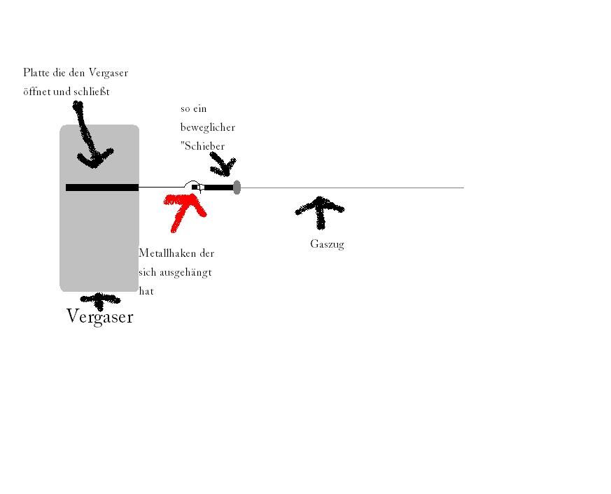

    Aber nochmal zum Verständnis: Ich bin mit Vollgas auf der Landstraße unterwegs gewesen und auf einmal nahm er kein Gas mehr an und ist langsamer geworden... Als ich daheim dann den Luftfilter abgebaut habe, habe ich gesehen, dass dieser Metallhaken von UNTEN eingehängt war, vielleicht hat er sich deshalb ausgehängt, ich hab ihn jetzt von OBEN eingehängt.
    Im Anhang habe ich mal ein laienhaftes Bild gemalt :D welches nochmal die genauen Zusammenhänge zeigt, so wie ich sie begriffen hab. Vielleicht könnte mir jemand anhand des Bildes nochmal zeigen wo die Feder sitzen soll.
    Nicht auslachen wegen dem Bild, ich hab mir Mühe gegeben :D
    Alles weitere werde ich heud abend testen.

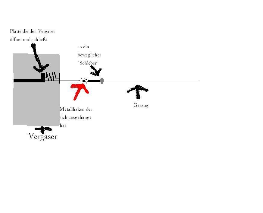

    Feder:
    Wenn du am Gas drehst wird die Feder gestaucht. Wenn du vom Gas weggehst drückt die Feder den Schieber wieder zu und deinen Gasgriff zurück.
    Hättest du aber einfach mal die 2, 3 Schrauben aufgemacht wüsstest du das schon lange...

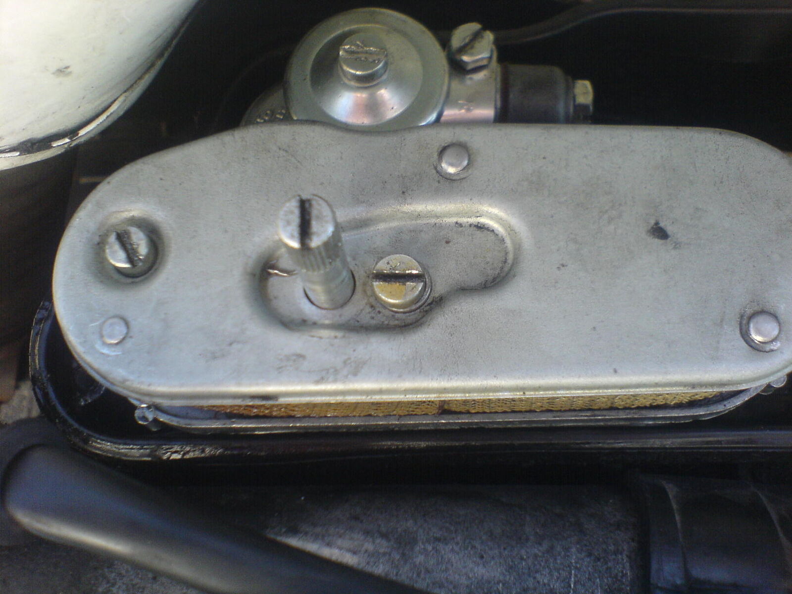

    Also ich hab gradmal nach der Feder gesucht und sie gefunden. Die ist in Ordnung. Ich denke die Ursache für das "aushaken" war der Haken selbst, der ist irgendwie leicht verbogen und sitzt deshalb nicht mehr optimal.
    Aber abgesehen davon, dramatischer ist, dass sie nicht mehr anspringt. Die auf dem Bild im Anhang in der Mitte liegende Schraube hatte ich schon in sämtlichen Positionen. Fast ganz draussen, ganz drin, 2 Umdrehungen draussen und so weiter. Leider Erfolglos. Ich drehe aber schon an der richtigen Schraube hoff ich :D
    Da ich sonst nichts verändert habe, kann ich mir das Startproblem einfch nicht erklären. Vielleicht hat sich das schon abgezeichnet, da sie ein paar Tage vorher schon mal schlecht angepsrungen ist. Ich habe sie beim Polo abgestellt hab mir was gekauft geh raus und dann ist sie nicht mehr angesprungen. Als ich dann nach 15minuten rausgefunden hab, dass sie vielleicht abgesoffen ist, und ich es mit Vollgas nochmal probiert habe sie anzukicken, ging sie wieder einwandfrei. Ich denke mal das hat nicht unbedingt was mit den jetzigen Startproblemen zu tun.

    Wie schaut den deine Zündkerze aus wenn du ein paar Kickversuche gemacht hast,wahrscheinlich nass.Denke du mußt mal den Gaser reinigen(grüße von Vechs) denke auch das deine Schwimmerkammernadel undicht sein kann.
