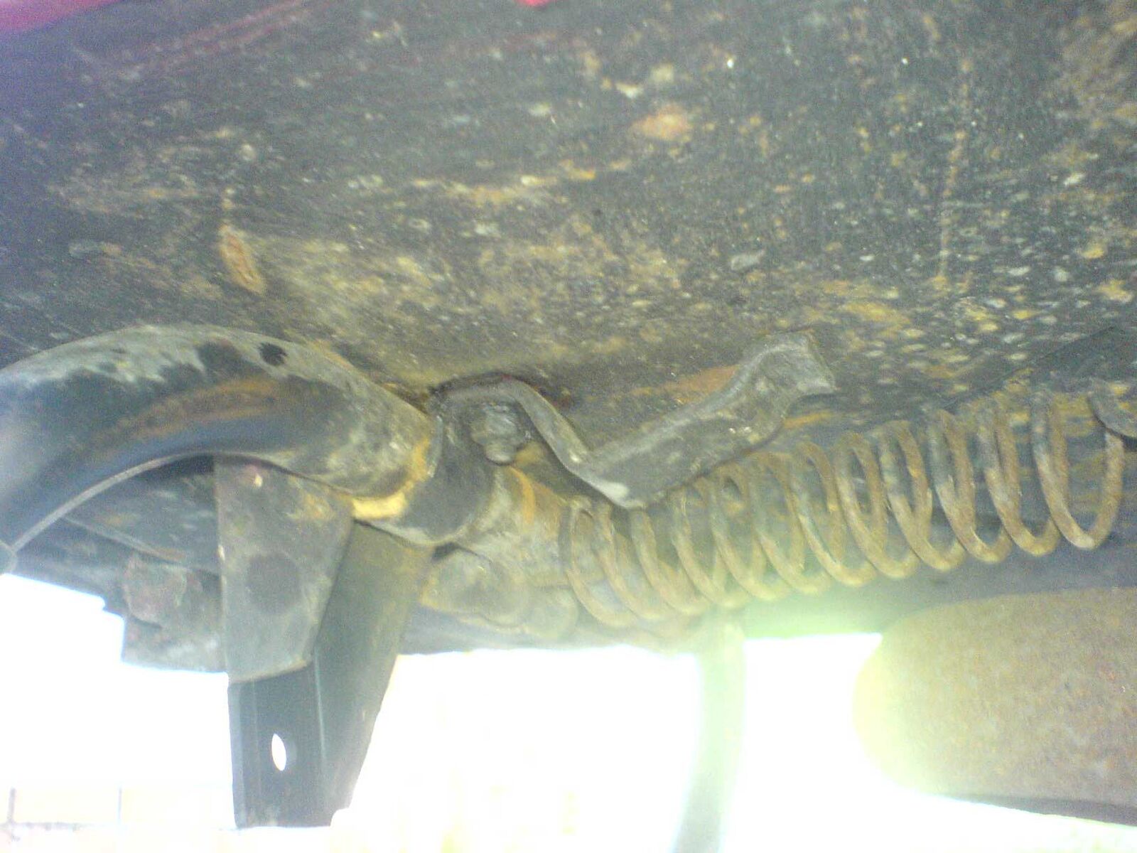

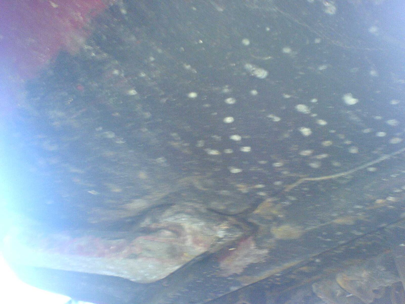

    - Ist es normal dass am Unterboden so schwarze Farbe gestrichen ist (sieht meiner Meinung sehr original aus- und ist denke ich Unterbodenschutz)?

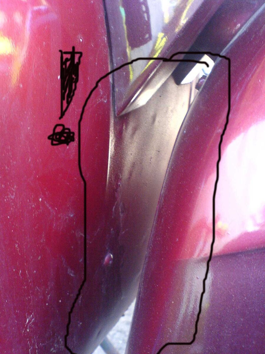

    - In der Mitte hinter der Lenksäule aber noch am Beinschild außen (hoffe das ist verständlich!?) hat ein Klopftest nicht nach Blech geklungen- es sieht auch aus wie nachlackiert- ich vermute mal dass hier gespachtelt wurde- (siehe Foto dazu; da sollte man erkennen, dass der Lack etwas stumpfer ist als der übrige Lack) - Was auch zu sehen ist auf einem Bild- das Trittblech rechts ist deutlich verbogen und rostet etwas- angeblich von einem Umfaller (ich denke jedoch eher ein kleiner Unfall) - großes Probelm oder nicht? Wegen Beinschild und Trittblech - Finger weg oder dennoch interessant?

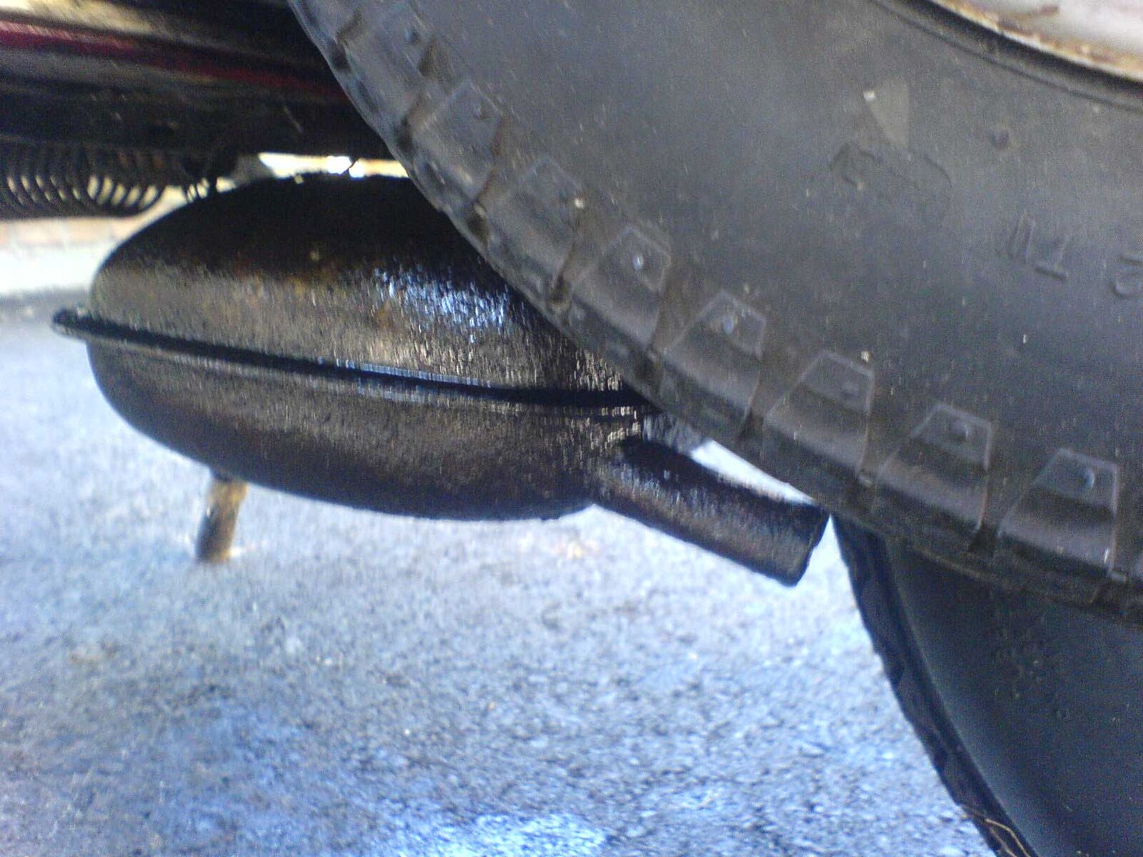

    - Der Motor ist sehr ölig (was mich nicht groß wundert weil da seit Jahren/noch nie dran rumgeschraubt wurde), aber dass der Auspuff komplett voll Öl außen ist wundert mich doch sehr - was wird das sein? Undichter Öl-Plaste-Tank von der Getrenntschmierung der durchsabbert?

    2.) Unterbodenschutz ist so für meine Begriffe nicht normal, aber was solls?
    3.) Wenn die Lenkstange keinen Schlag hat, kein Thema (es sollten keinen Widerstände beim Hin- und Her bewegen zu spüren sein)
    4.) Verölter Auspuff: kann nen undichter Öltank sein. Ich tippe auf einen undichten Hahn oder poröse Benzinschläuche.

    Ich finde 200 OK. Die Kiste sieht schon ziemlich asi aus aber alleine der Motor, falls er läuft würde bei Ebay mehr als 200 bringen. Worauf ich allerdings noch achten würde sind die punktgeschweißten Nähte zwischen Mittelteil und Trittblechen. Auf dem einen Foto sah das da auch gar nicht gut aus...wenn da durchgerostet -->Reparaturbleche reinschweißen und das soll ne ganz doofe Arbeit sein. Das könnte nämlich auch den Unterbodenschutz erklären, der das vielleicht tarnen soll. Viel falsch machen kannste aber im Grunde nicht, denn selbst wenn die Karosse hin ist machste den Motor raus, bei Ebay rein und gut is.
