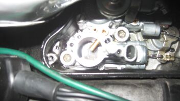

    Nachdem ich sie angeschoben hab, ist sie wieder angesprungen, jedoch nahm sie wiedermal kein Gas mehr an. Es hat sich der Metallhaken (siehe Anhang) wiedermal verabschiedet.
    Also Vergaserabdeckung ab, Luftfilter ab, Metallhaken wieder eingehängt. Das ging schon verdächtig leicht. Ich glaub der ist verbogen oder dieses kleine Loch im Vergaser wo er durchgeht ist zu groß. Keine Ahnung genau, ich werde mal Bilder nachliefern falls gewünscht.

    Bild 1 zeigt nur den Metallhaken der aus dem Vergaser kommt, die Öffnung aus dem er kommt ist für mein Verständnis etwas groß finde ich, so dass er viel Spiel hat. ich weiss aber nicht ob das nicht so sein soll.

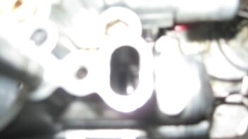

    Bild 2 sollte die Feder in dem Ovalen Loch zeigen, tut es aber nicht, hab wohl nen blöden Winkel erwischt.
    Bild 3 ist bescheiden, jedoch kann man die Feder wenigstens halbwegs erkennen.

    Schraubnippel hab ich da nichts gefunden, der wird nur so eingehängt, sitzt aber auch nicht richtig. Das Einhängen ging irgendwie viel zu leicht, ich schätze dass er immer rausvibriert wird.
    Wie gesagt morgen mache ich ordentliche Bilder auf denen man auch was erkennt.

    Entweder du versuchst den Haken ein bischen zu biegen oder du hohlst dir nen neuen(ca 3,5 Tacken).Düsenstock raus vorne die zwei schrauben raus(Vorsicht der Deckel kommt dir entgegen da sich darunter ne Feder verbirgt nicht wild das Ganze,alte Gasschieberstange raus neue rein,zwei Schrauben rein,Düsenstock rein und gut is.Kannst mal unter deiner Lenkkopfabdeckung schauen ob dein Vollgasanschlag(rechts, weiße Scheibe, Ende des Gasgriffs,da wo der Gaszug eingehängt ist,ist ne Nase(Anschlag).Wenn diese ausgenudelt ist,hast du mehr Zug und der verbiegt dir dann den Haken

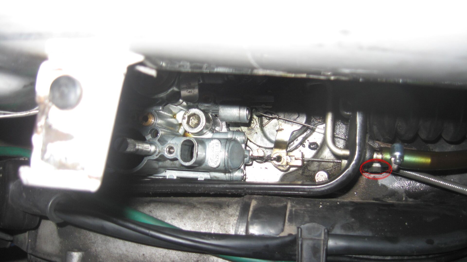

    Vllt. ist dein Gaszug zu wenig vorgespannt.
    Versuche mal die Justierschraube etwas rauszudrehen bis der Zug schön auf Spannung ist.
    Anbei rot eingekringelt die o.g. Schraube:

    Wenn der Haken durch Aus- und Einbau etwas verbogen ist passiert das. Einfach nen neuen Haken oder etwas mit der Zange sichelförmig zum Vergaser hin biegen. Beim Einbau am besten erst den Choke und das Gas einhängen und dann den Gaser auf die richtige Position drücken, auf den richtigen Sitz der Dichtung achten. Wenn du ihn immer nachträglich mit der Zange einhängst kommt es evtl. wieder zum verbiegen. Bei der richtigen spannung auf den Gaszug darauf achten dass sich durch das herausdrehen der Schraube nicht schon der Gasschieber öffnet.

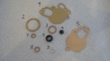

    Eine Explosionszeichnung vom Si Vergaser gibt es nicht zufällig oder? Ich hab nur die von Sip gefunden, die bringt jedoch garnichts.
    Also bei dem ein oder anderen Dichtring frage ich mich im Moment schon, wo der hin soll ^^
    Das gleiche ist mit den Schrauben, da hab ich auch keine Ahnung mehr genau, welche wo hin soll, jedoch dürfte das nicht sooo dramatisch sein, hauptsache die passen :)
    Im Anhang mal ein kleines Bild mit den Dichtungen:
    1. keine Ahnung^^
    2. gehört der in den Deckel der Schwimmerkammer? da ist jedoch schon so ein schwarzer Gummiring dabei gewesen, der drin ist. Vorher war da keine solche Dichtung, die größe würde aber passen.
    3. keine Idee
    4. keine Idee
    5.zwischen Schwimmerkammer und Vergaser
    6.keine Ahnung
    7.Keine ahnung
    8. keine Ahnung
    9. nur so ne Beilagscheibe, keine Ahnung
    EDIT: alle Dichtungen bis auf Nummer 1 untergebracht.
