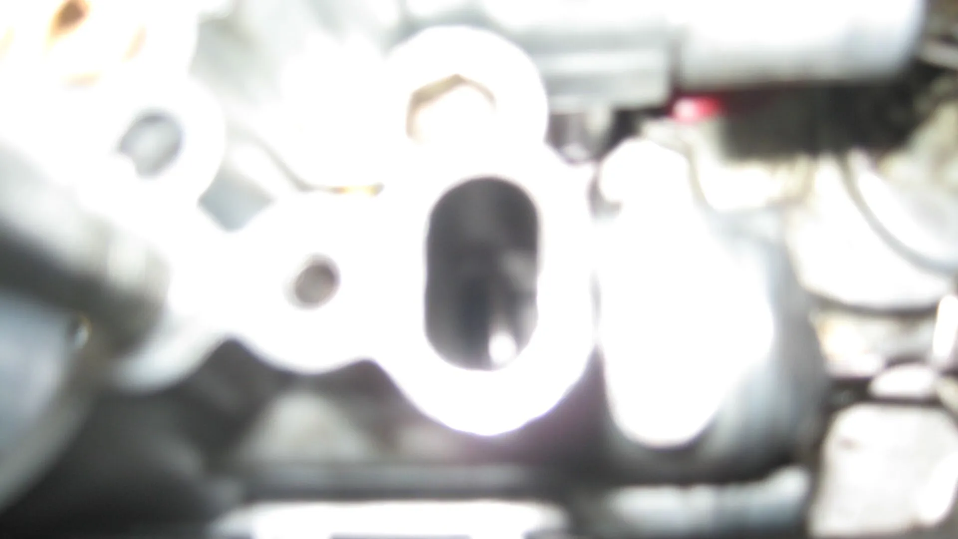

    Bild 1 zeigt nur den Metallhaken der aus dem Vergaser kommt, die Öffnung aus dem er kommt ist für mein Verständnis etwas groß finde ich, so dass er viel Spiel hat. ich weiss aber nicht ob das nicht so sein soll.

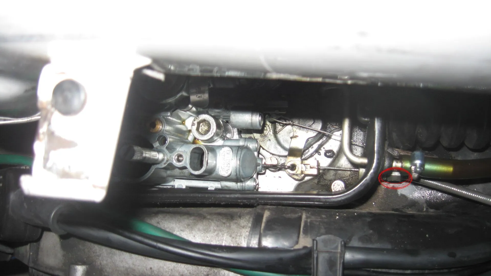

    Bild 2 sollte die Feder in dem Ovalen Loch zeigen, tut es aber nicht, hab wohl nen blöden Winkel erwischt.

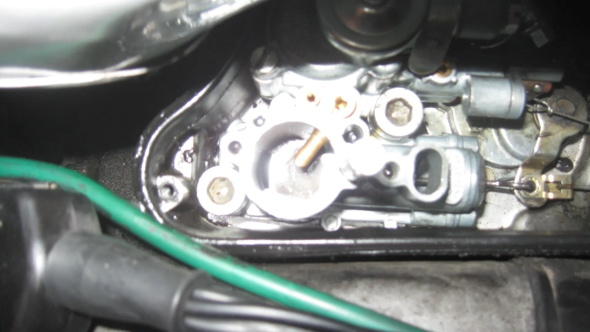

    Bild 3 ist bescheiden, jedoch kann man die Feder wenigstens halbwegs erkennen.

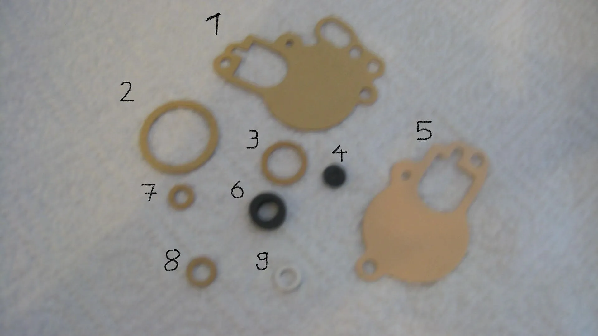

    Im Anhang mal ein kleines Bild mit den Dichtungen:
    1. keine Ahnung^^
    2. gehört der in den Deckel der Schwimmerkammer? da ist jedoch schon so ein schwarzer Gummiring dabei gewesen, der drin ist. Vorher war da keine solche Dichtung, die größe würde aber passen.
    3. keine Idee
    4. keine Idee
    5.zwischen Schwimmerkammer und Vergaser
    6.keine Ahnung
    7.Keine ahnung
    8. keine Ahnung
    9. nur so ne Beilagscheibe, keine Ahnung
    EDIT: alle Dichtungen bis auf Nummer 1 untergebracht.
