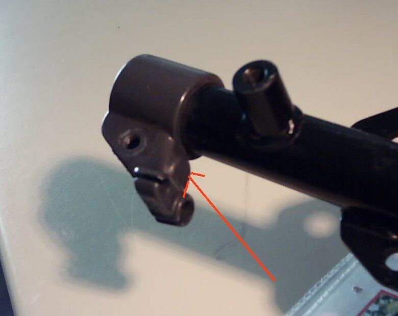

Bei meiner ehemaligen XL2 hat das bremslicht auch so funktioniert wenn man nur den Handbremsheben gezogen hat. Ich kann nicht beurteilen ob der Schalter da ist, der Hebel kontakt zur bremse hat oder gar kein Kontakt besteht.
Dienstag machen die Spezies in Mönchengladbach ja wieder auf, dann werd ich da mal hinfahren.
vlt. hilft dir das ja weiter...
