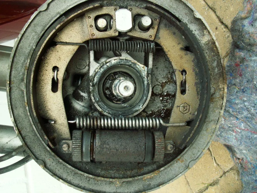

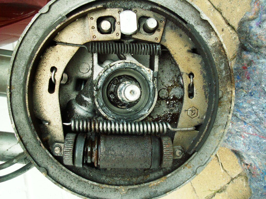

    wollten heute mal die Bemsbeläge tauschen und mussten folgendes feststellen.
    - die Bremsbelege sind noch ausreichend dick und nicht verhärtet
    - die Bremsbelege sind nicht gleichmäßig abgelaufen
    - der Bremszylinder drückt nur in eine Richtung und scheint undicht zu sein
    habt ihr so was schonmal gesehen?
    und nu?[attach][attach=17036,'none','2']17035[/attach][/attach]

    Das ungleichmäßige ablaufen liegt an dem wohl defekten Bremszylinder.
    Den solltest du auf jeden Fall mal zerlegen und ihm neue Dichtungen an den Kolben verpassen und auf jeden Fall mal neue Bremsflüssigkeit nehmen.

    Das Problem war ja hier nicht, dass die Beläge einzelnd genommen nicht gleich abgelaufen sind, das ist bei ner Trommelbremse ja nun wirklich normal, lässt sich ja garnicht vermeiden.
    Aber wenn man genau hinschaut, sieht man, dass der rechte und der linke Belag an den Seiten wo se dran gedrückt werden nicht gleich abgelaufen sind, das führe ich auf den schon optisch offensichtlich defekten Bremszylinder zurück.
