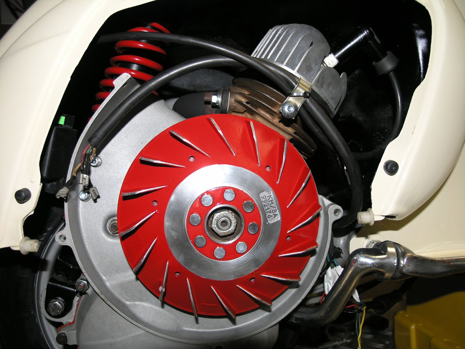

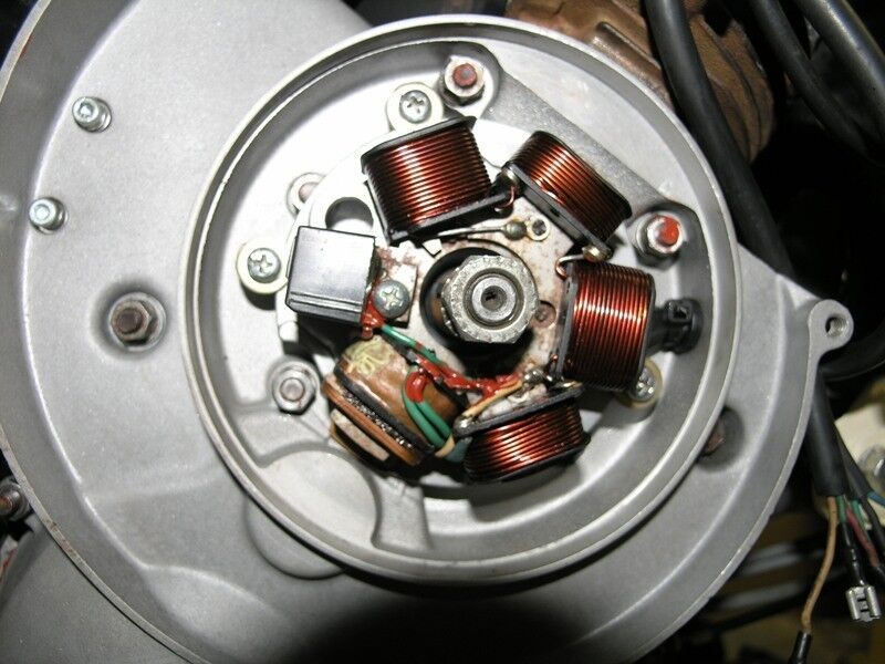

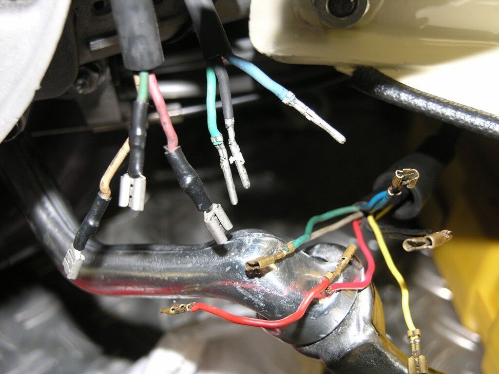

    Hallo
    Also ich habe mein Motor umgebaut von M10 auf M12
    komplett ,jetzt habe ich aber eine Ankerplatte von eine
    PK XL ohne Blinker ,die hat 3 Ausgänge für CDI Grün ,Rot ,Weiß
    Und 3 Ausgänge für die Elektrik Blau , Schwarz ,Grün .für den
    Spannungsregler . Meine alte Elektrik hat aber 5 Kabel
    Rot ,Schwarz ,Gelb , Grau/Grün ,Blau /Blau .
    Meine N50 hat nämlich Blinker am Lenker .

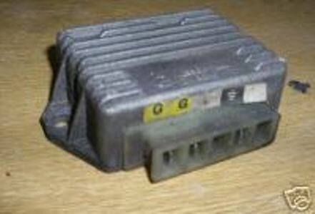

    Ich habe gehört ich brauche eine Spannungsregler mit 3 Anschlüsse
    Gelb, Gelb ,Schwarz
    Und jetzt die Frage wie Schließe ich das an?

    Bin gerade etwas Busy habe aber mal schnell deinen Schaltplan aus dem Vespa Archiv gesaugt.
    Auf deinem Foto( ganz rechts das) sind die 3 Kabel mit den flachsteckern direkt für die CDI wie du schon erkannt hast
    die können wir also schonmal vergessen
    Von der Lima dürften eigentlich nur noch 2 kabel kommen
    (Wie bei PX) ein blaues mit Plus und das schwarze Masse.
    Wahrscheinlich Batterie Ladestrom das grüne,kann man später ja durchmessen.
    Anyway Schwarz also schonmal an schwarz.
    Jetzt kommt das schließer öffner Problem zum tragen und dein Nukes PDF zum einsatz steht ja alles drinn.
    Du mußt dir dann noch anhand des V50 Blinker schaltplan die Stromleitenden Kabel raussuchen und an den Spannungsregler hängen.
    Spannungsregler anschluß steht weiter oben im Topic.
    So mit dem Rüstzeug müßtest du eigentlich klarkommen.
    Falls trotzdem Probs beim reindenken auftauchen können wir das später auch online step by step durchgehen.
    Wenn ich mehr Zeit habe
    Viel Erfolg

    aus der Lima V50 12V oder PK kommen drei Kabel
    schwarz
    blau
    grün (manchmal ists ein rotes, aber selten)
    bei PK zusätzlich ein langer Kabelstrang zur Zündelektronic
    im Verteilerkästchen gibt’s folgende Kabelfarben im Kabelbaum des Rahmens
    • schwarz
    • blau
    • gelb
    • grün
    • rot
    unter Sitzbanknase saß das alte Blinkrelais, dort wird stattdessen ein PK Blinkrelais und ein Regler mit 3 Anschlüssen montiert
    der linke Anschluß des Reglers (schwarz) bei Befestigungsschraube an Masse
    der rechte Anschluß des Reglers (gelb) mit blauem Kabel zum blauen Kabel Lima verbinden
    der mittlere Anschluß des Reglers (gelb) wird mit mehreren Kabeln verbunden:
    das gelbe zum Verteilerkästchen
    ein neues Kabel zum Bremslichtschalter (dort einen geänderten Schalter verbauen von PX/PK oder V50 12V schwarz abtrennen und stattdessen blau und das neue Kabel anschließen)
    ein neues Kabel zum Blinkrelais (grüner Anschluß)
    das gelbe Kabel zum Blinkerschalter an Blinkrelais (weißer oder roter Anschluß)
    im Verteilerkästchen alle schwarzen miteinander und mit dem schwarzen aus der Lima verbinden
    blau vom Bremslichtschalter an blau zum Bremslicht
    gelb(vom Regler) an grün(zum Scheinwerfer) und grau(zum Rücklicht)
    grün (oder rot) aus Lima an rot (zum Abstellknopf im Lenker)
    im Lenker folgende Änderungen vornehmen das grüne Kabel vom Lichtschalter abstöpseln und mit den roten Kabeln verbinden.
    Glühbirnen tauschen
    Scheinwerfer 12V 15W (besser 12V20W...ist aber schwerer zu kriegen)
    Rücklicht Soffitte 12V 5W
    Bremslicht 12V 10W
    Blinker Soffitte 12V 10W
    Licht ist immer an sobald Motor läuft, der bisherige Lichtschalter dient als „Killschalter“ zum Motor abstellen

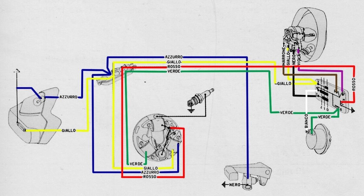

    Also mein Schaltplan der Vespa 150Sprint BJ66 sieht so aus:
    und der regler so:...verdammt, wie postet man hier Bilder, die auf der eigenen EDV gespeichert sind? Mit "Bild einfügen" iss ja wohl essig....
    naja, egal:
    Ausgang Lima 5 Kabel: Zündspule, Kill und dann 3 Stromkreise:für Bremse(blau) Hupe(grün) und Licht(gelb).
    Diese Kabel laufen auf dem Motorgehäuse in den Verteilerkasten.
    Es bleiben also 3 Kabel übrig: Bremse, Licht und Hupe. Aber wie in aller Welt soll ich die an einen 3poligen Regler anschießen, der ja offensichtlich nir einen Ausgang für geregelte Spannung hat? Ich kann dioch nict alle 3 Stromkreisefür Bremse, Hupe und Licht zusammen an einen Ausgang legen...

    Bei mir waren auch zwei Stromführende Kabel(an der neuen Lima),siehe text oben von mir.Du mußt durchprobieren,welches mehr Sft bringt,das läuft dann zum Gleichrichter,das schwächere(weniger Saft)habe ich an meine Blinker gelegt(direkt ohne Regler).
    Lampe,Bremslicht(nachdem Leitung gelegt vom Gleichrichter)und Rücklicht werden jetzt bei mir von Gleichrichter gespeist(Gleiche wie bei Dir).Ein Kabel konnte ich(von Lima)tot lassen(wäre Kill gewesen)und Schwarz bleibt schwarz.
    Alles Klappt-Teste durch-mehr als Birnchen platt passiert schon nicht.
    Wie die Kollegen schon meinten,krieg erst den Roller ans laufen(abschaltbar möglichst)und teste dann Licht einfach durch. =)
    Viel Erfolg-bei mir hat´s so geklappt!

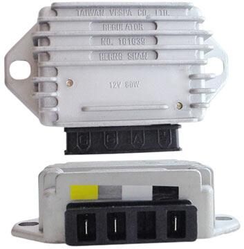

    • September 16, 2006 at 12:59
    Hey
    Ich habe das ganze nach Rita’s Anleitung umgebaut
    Ich binn mir jetzt aber nicht sicher ob ich jetzt
    Licht ,Blinker ,Bremse alle 3 ZUSAMMEN an dem
    Ausgang vom Spannungsregler anschließen muss .

    Eigentlich ja,dann muss die Blinkerleitung aber zum Blinkerrelais(das von dem Gleichrichter.
    Wie schon geschrieben,bekommt der Blinker bei mir Extra Saft von der Lima,deswegen konnte ich mein Blinkerrelais Drin lassen.Sonst brauchst Du wohl ein anderes mit drei Anschlüssen!

    joh alle Verbraucher am mittleren Anschluß des Reglers
    Rita
