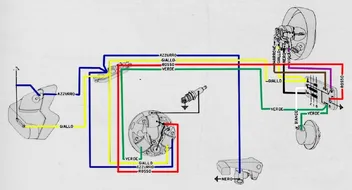

    Also mein [lexicon='Schaltplan',''][/lexicon] der Vespa 150Sprint BJ66 sieht so aus:
    und der regler so:...verdammt, wie postet man hier Bilder, die auf der eigenen EDV gespeichert sind? Mit "Bild einfügen" iss ja wohl essig....
    naja, egal:
    Ausgang Lima 5 Kabel: Zündspule, Kill und dann 3 Stromkreise:für Bremse(blau) Hupe(grün) und Licht(gelb).
    Diese Kabel laufen auf dem Motorgehäuse in den Verteilerkasten.
    Es bleiben also 3 Kabel übrig: Bremse, Licht und Hupe. Aber wie in aller Welt soll ich die an einen 3poligen Regler anschießen, der ja offensichtlich nir einen Ausgang für geregelte Spannung hat? Ich kann dioch nict alle 3 Stromkreisefür Bremse, Hupe und Licht zusammen an einen Ausgang legen...

    Bei mir waren auch zwei Stromführende Kabel(an der neuen Lima),siehe text oben von mir.Du mußt durchprobieren,welches mehr Sft bringt,das läuft dann zum Gleichrichter,das schwächere(weniger Saft)habe ich an meine Blinker gelegt(direkt ohne Regler).
    Lampe,Bremslicht(nachdem Leitung gelegt vom Gleichrichter)und Rücklicht werden jetzt bei mir von Gleichrichter gespeist(Gleiche wie bei Dir).Ein Kabel konnte ich(von Lima)tot lassen(wäre Kill gewesen)und Schwarz bleibt schwarz.
    Alles Klappt-Teste durch-mehr als Birnchen platt passiert schon nicht.
    Wie die Kollegen schon meinten,krieg erst den Roller ans laufen(abschaltbar möglichst)und teste dann Licht einfach durch. =)
    Viel Erfolg-bei mir hat´s so geklappt!
