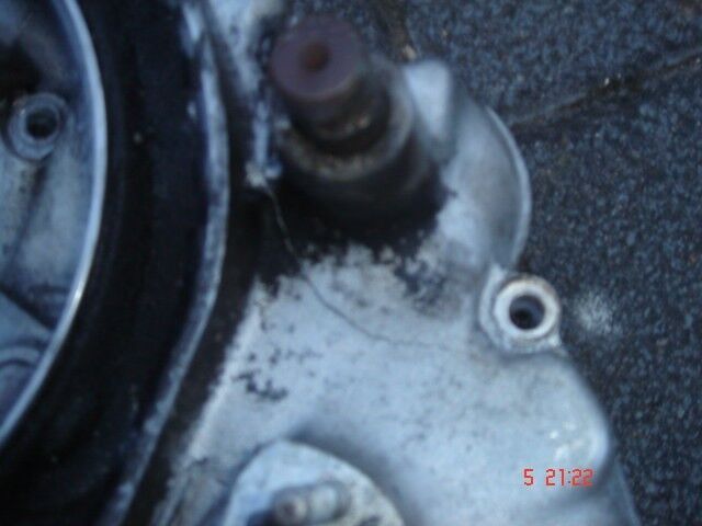

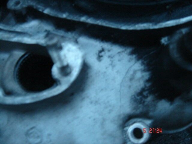

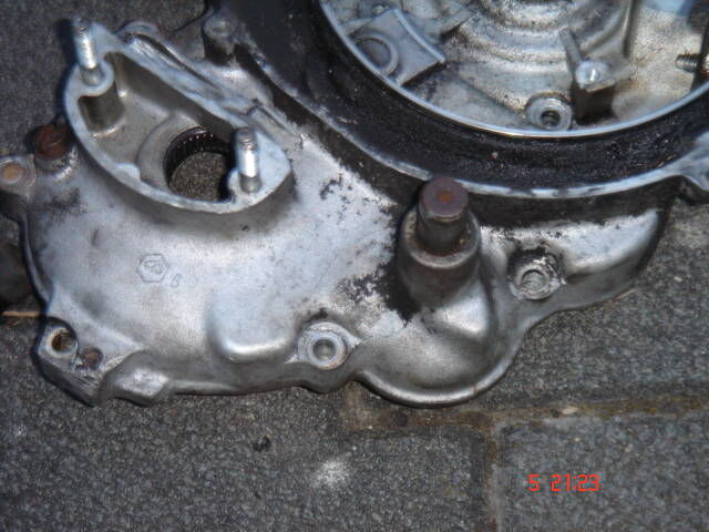

    ich hab grad mal versucht Bilder zu machen, aber mein Handy taugt dazu nix. Ich mach morgen mal bilder mit der Digicam, der Riss ist genau um den Hebel vom Kickstarter herum, endet auf der einen Seite am Motorbolzen, und auf der andren Seite ca. 2 cm vor dem Gehäuseende. :wacko:

    • August 6, 2008 at 08:40
    So, hier mal ein paar Bilder

    Ich denke schon, dass man das schweißen kann, nur, ob sich das lohnt ist ebenne andere frage.
    Wenn ich Deinen Wohnort richtig übersetze, kom ich auf Koplenz.
    Da gibt's doch so nem Schweißer- und Tuningkönig, frag da halt mal.
    Edith sagt noch: Ich bin immer wieder davon angetan, wenn ich Motorhälten mit der Dichtfläche so auf den Pflastersteinen sehe.
    Ich weiß, da kann so nix passieren, aber für meine Auffssung von Technik passt das eben nicht.
