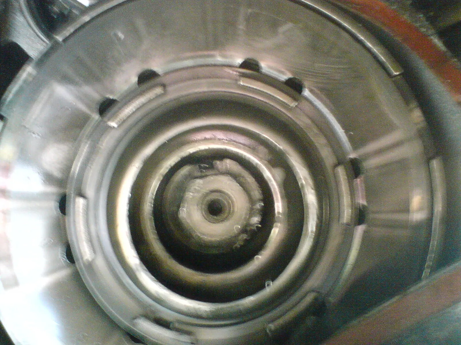

    Nächstes Problem: Die Kupplungsmutter dreht sich, bewegt sich aber nicht von der Nebenwelle (dreht wahrscheinl. mit). Da ist ein Plättchen, was an einer Ecke nach hinten gebogen ist. Liegt das daran? Muss das herausgebogen werden? Wenn ja, wie soll ich das denn anstellen? Man kommt da mit keinem Werkzeug dran.
    Siehe Foto....

  • Ja, das ist das Sicherungsblech.
    Einfach das hochstehende Plättchen mit nem Schraubenzieher runterschlagen und dann Kupplungskorb blockiern und Mutter lösen.
    Anschliesend halt Kupplung mit dem Abzieher abziehhen.

  • auf dem foto ist das sicherungsplättchen doch schon runtergehämmert.
    du musst die kupplung blockieren um sie los zu bekommen. kannst entweder n kupplungshaltewerkzeug kaufen oder, die einfachere methode, mit nem großen schraubenzieher die zähne zwischen kupplung und ritzel blockieren.

  • Das Blech ist nach hinten gedrückt, richtig. An dem Blech ist noch ein quadratisches freies Stück was nach hinten gebogen ist um (wahrscheinl) das ganze zu sichern. Muss das nach vorne? Das würde nie gehen.
    ICh habe einen Kolbenstopper drin u der Korb selbst dreht sich nicht, aber die obere (dicke) Reibscheibe dreht sich. Muss ich so noch etwas mit einem Schraubenzieher feststellen? Wie gesagt, der Korb dreht sich nicht.
  • Alsodas Sicherungsblech passt so, das muss an der Stelle nach unten stehen. Das behindert auch nicht die Mutter.
    Mach den Kolbenstopper raus, das ist Gift für deinen Kolben!
    Stattdessen wie schon erwähnt den Schraubenzieher zwischen die Ritzel und dann die Mutter mit ner _passenden_ Nuss lösen (Da ist vllt. etwas Gewalt, bzw. sind ein paar Schläge mit dem Hammer gegen die Ratsche von Nöten).
    Was du mit der oberen dicken Reibscheibe meinst versteh ich net ganz.
    Biete nix mehr an...
  • Mit "dicke Reibscheibe" meine ich die abschließende (dicker als die Reibscheiben) Scheibe die auf die Beläge kommt bevor man die Kupplung mit dem Ring sichert.
    Kolbenstopper nehme ich raus, danke für den Tipp, und verwende den Schraubenzieher. Mein Problem ist aber, dass sich der Korb wegen des Stopper nicht dreht aber die Mutter schon, sich aber nicht abdreht sonder die Position auf der Welle hält. Da kann doch der Schraubezieher nichts ändern, oder? Es Bewegt sich wie gesagt nicht der Korb sonder nur die letzte (dickere als die Reibscheiben) Metallscheibe die auf der Kupplung sitz.

    Also wenn du da nix falsch machst - wovon ich ausgehe - hat´s dir entweder das Gewinde zerschlissen oder (bin mir gerade nicht sicher ob das möglich ist und ob es zu den Symptomen passt) der Halbmondkeil der Kupplung ist abgescheer. Wenn dem so ist müsste sich die Welle mit der mutter mitdrehen. Das kannst leicht testen, indem du nen Gang einlegst und schaust ob die Hauptwelle sich mitdreht.
    Ne Lösung für erstes Problem ist wohl nur die Mutter zu zerstören und ne neue Vorgelegewelle (Tannenbaum) zu verbauen.
    Bei zweiterem würde ich mal die Kupplung in eingebautem Zustand zerlegen und dann weiterschauen bzw. mal versuchen die Hauptwelle zu blockieren um die Mutter zu lösen.

    Vielen Dank für die Unterstützung...altes Blech braucht manchmal eine starke Hand! Ein paar Schläge auf die Ratsche und die Kupplungsmutter ging ab, ein paar Schläge auf meinen Hinterkopf und der Denkapparat dreht wieder mit 8000 rpm. Der Einbau verlief easy und meine Baby schnurrt und trennt wie der Teufel. Schön, dass es verstärkte Federn und das Forum hier gibt.
