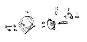

  • Hallo,
    erst einmal ist nur das innere Seil gerissen? ich denke ja, wo ist es gerissen? wenn unten am Motor kannst Du das so machen wie ich geschrieben habe. Ach ja ; ein Schaltzug oder zwei?. ist im Prinzip egal,
    Entferne erst einmal die Reste, Nippel am Schalthebel (unten am Motor unter der kleinen Plastikverkleidung) aufschrauben und Reststück rausnehmen. Dann die obere Lenkerverkleidung losschrauben, alten Zug (innenteil) herauszihen und neuen (gefetteten) Zugseil (Draht) von oben einschieben.
    MfG klaus
    Einmal editiert, zuletzt von kasonova ()
