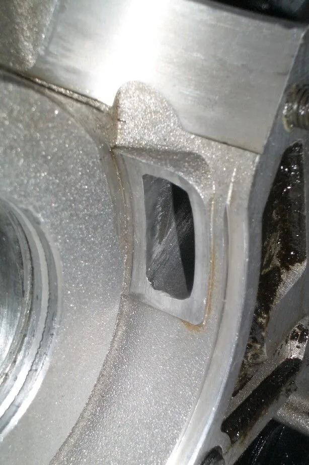

Einlass fräsen bei Mazuchelli Kurbelwelle
  • Wer kann mir sagen wie weit ich den Einlass meiner PK XL 2 auffräsen kann ? Und in welche richtung ? Bitte mit Bilder
    Setup : polini 115ccm -Sito Plus- 4 Scheiben Kupplung - SHBC 20L Vergaser - Mazuchelli Kurbelwelle - Überströmer gefräst -geänderte Zündkerze- Primär 3:72

    Nach den Steuerzeiten der Welle kann ich nicht gehen weil die Welle eine größere öffnungzeit hat (Wange ist bearbeitet) gegenüber der Originalen Welle
    , glaub ich ....

  • Bischen hab ich ja schon gefräßt jedoch nur so breit wie die Wange der Kurbelwelle ist und jetzt weiß ich nicht ob ich noch nach oben oder unten fräsen darf ...
