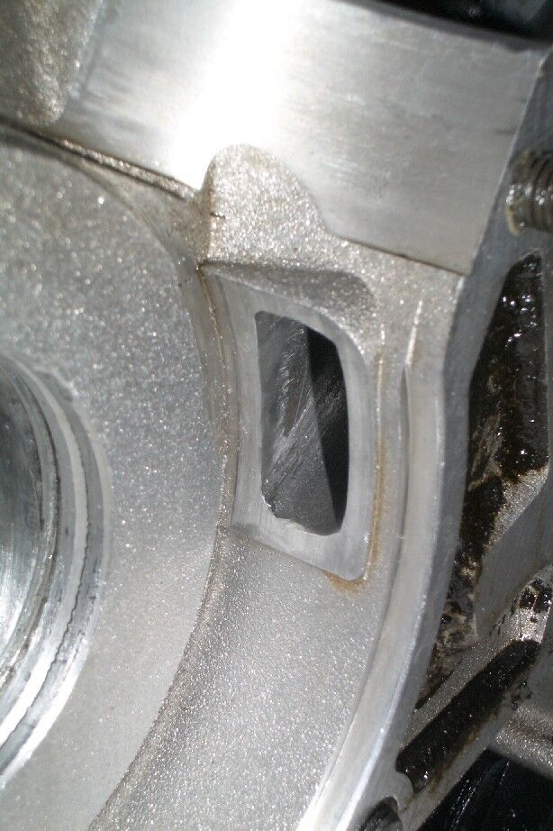

    Wer kann mir sagen wie weit ich den Einlass meiner PK XL 2 auffräsen kann ? Und in welche richtung ? Bitte mit Bilder
    Setup : polini 115ccm -Sito Plus- 4 Scheiben Kupplung - SHBC 20L Vergaser - Mazuchelli Kurbelwelle - Überströmer gefräst -geänderte Zündkerze- Primär 3:72

    Bischen hab ich ja schon gefräßt jedoch nur so breit wie die Wange der Kurbelwelle ist und jetzt weiß ich nicht ob ich noch nach oben oder unten fräsen darf ...

    Nach oben und unten ändert die Steuerzeiten.
    Da deine Welle das auch macht, würde ich nach oben und unten nichts wegfräsen und
    die Einlasszeiten der vorgabe von der Welle überlassen.
