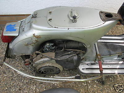

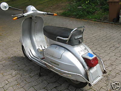

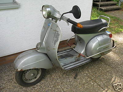

    :thumbup: Klar Bilder werden folgen...
    Ich fahre die Vespa noch diese Woche holen. Dann folgen Bilder vom momentanen Zustand und vom zerlegen...

    • August 12, 2008 at 11:01
    hi
    den schönen o-lack entfernenn???? ist fast schade drum ,
    hohlräume würde ich zuerst mit fertan behandeln danach mit reaktivprimer fluten , danach als schutzschicht seilbahnfett oder hohlraumwachs
    von unterboden kann ich nur abraten ist der größte dreck

    • August 12, 2008 at 12:23
    Der lack sieht doch noch prima aus!
    Lass den mal lieber drauf. Ordentlich polieren und konservieren und das Ding sieht besser aus, als neu!
    • August 12, 2008 at 12:31
    Denke auch, dass Neulack da eine Sünde wäre bzw. den Wert erheblich mindern würde. Einfach mal ordentlich reinigen, polieren, konservieren und z. B. die nicht zum Modell gehörende Sitzbank gegen eine passende austauschen. Bezüglich Rost würde ich mir keine Sorgen machen. Ich schätze mal, dass das Gerät trocken geparkt wird und auch nicht unbedingt in einem typischen Ardennenwinter als Alltagsfahrzeug genutzt werden soll. Gute Pflege- und Vorsorgeprodukte gibts bei .
    Von "restaurierten" BlingBling Oldies gibts inzwischen dank asiatischer Hinterhofarbeit (die immer häufiger bei ebay auftaucht) satt und genug. Eine gute Sprint im Originallack ist unbedingt erhaltenswert und sollte nicht auf dieses Niveau gesenkt werden. Die ganzen tollen Chromteile sind meist auch nur asiatischer Billigmist. Trotzdem scheinen gerade Neulinge auf dem Gebiet unheimlich auf sowas zu stehen und jagen als erstes mal eine Großbestellung mit Lampenschirmchen, Chromfelgen, Weißwandreifen, Antikrücklicht, Chromgriffen usw. an SIP raus.
    Tu´ dir selbst und allen Liebhabern gepflegter Originalzustände einen Gefallen und fang bei diesem Roller bloß nicht mit so einem Pseudo-Resto-Unfug an. Da gibts deutlich schlechtere Basisfahrzeuge, bei denen der Originalzustand sowieso nicht mehr zu retten ist, wo es dann auch nichts ausmacht.

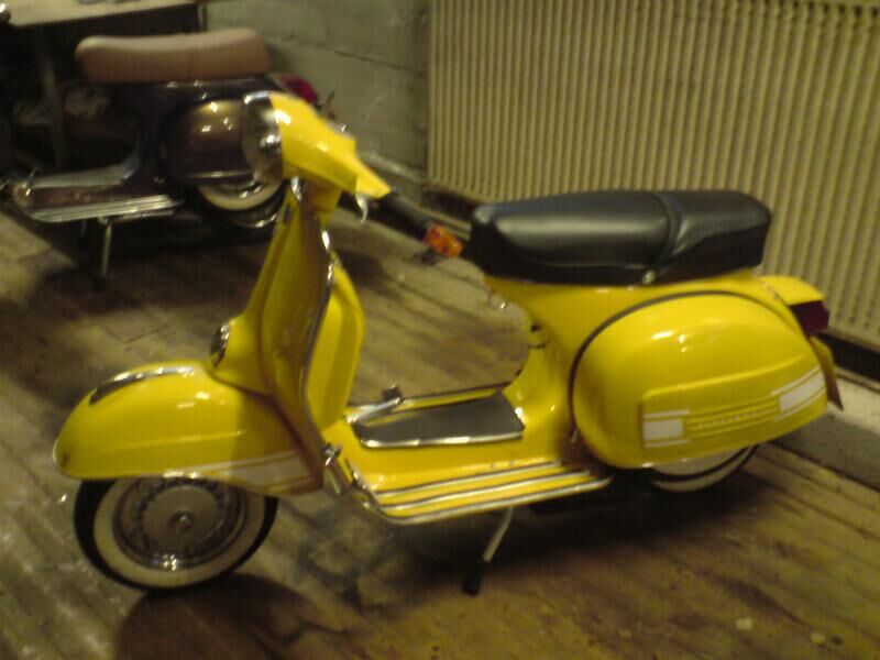

    So, da ich gestern die Sprint holen war, da lachte mich da etwas an...
    Der Besitzer hatte eine Gelbe Rally da stehen, HERRLICH!!!!
    Ich werde gleich ein Bild einstellen. Da blieb mir echt die Spucke weg!
    Nachdem ich mir meine genauer angeschaut habe, steht fest, dass die neu lackiert wird.

    • August 15, 2008 at 19:17
    schade, aber dann sei es so. armer lack.
    was hat der erstbesitzer denn im hintergrund der rally noch für eine stehen? braucht der die noch ? ;)

    • August 15, 2008 at 19:20
    chup4 Das ist ne PX.
  • 150 Sprint Veloce
    185
    30
    • August 15, 2008 at 19:24
    Richtig, war eine PX in so einer Flip-Flop lackierung.

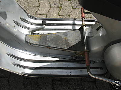

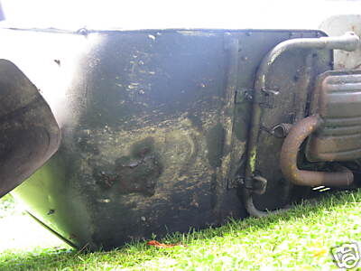

    • August 15, 2008 at 20:06
    So, hier mal die Bilder von den "schlechten" Stellen, weshalb ich die Vespa auch neu lackieren möchte:
    Also links etwas oberhalb des Vergasers sind so kleine "Krusten", vorne am Beinschild ist die Farbe nicht so super und unten ist eine kleine Stelle.
    Die Backen und der Rest sind von unten eigentlich TOP! Auch der Tank ist absolut TOP!
