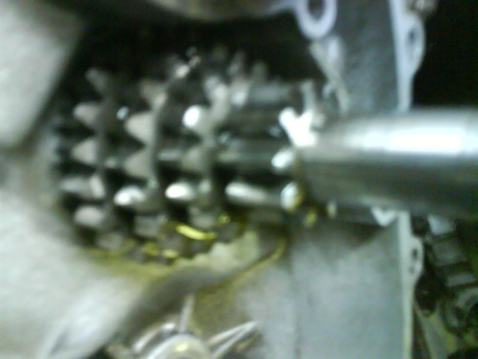

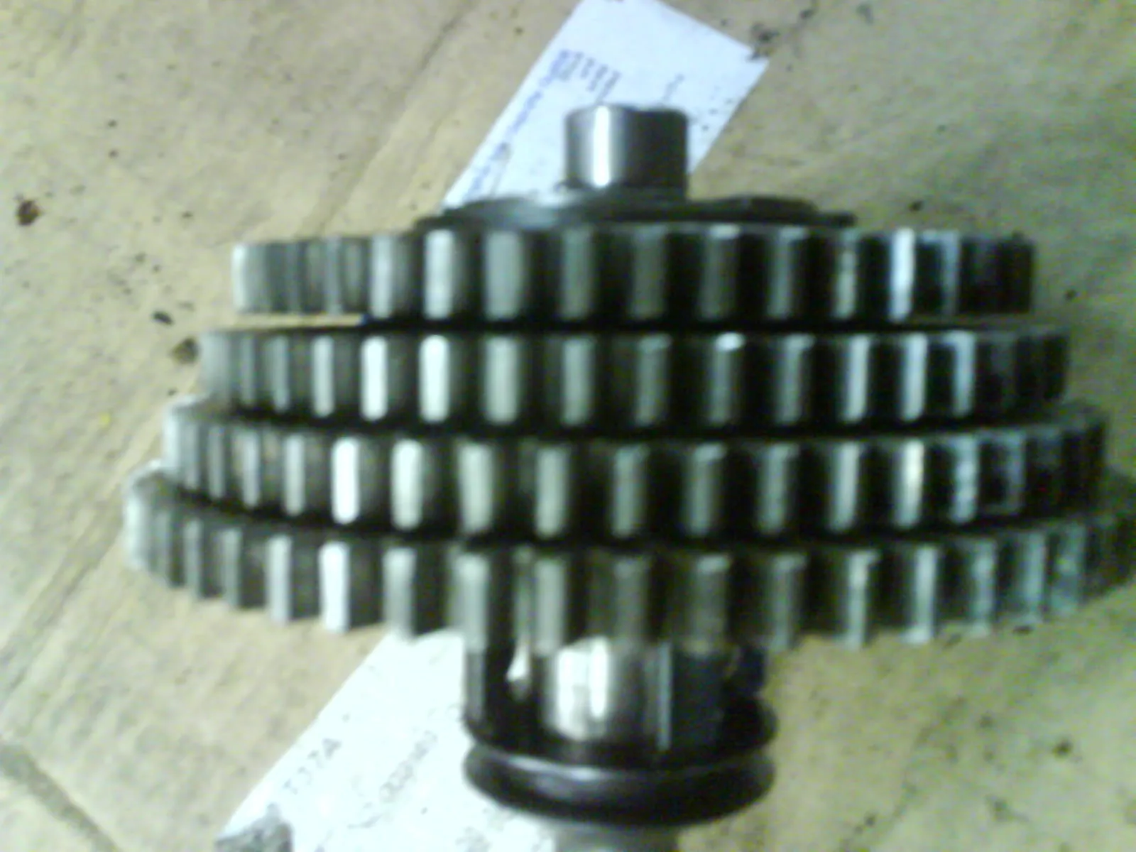

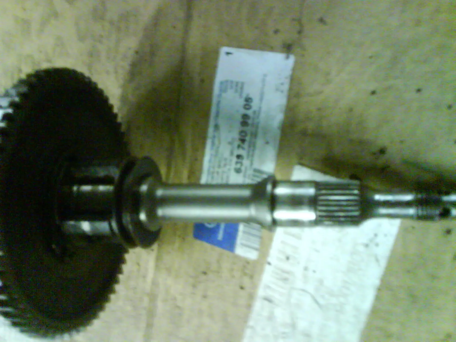

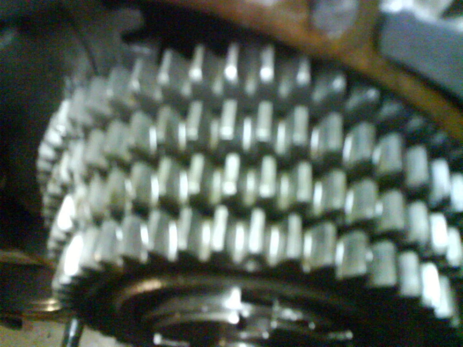

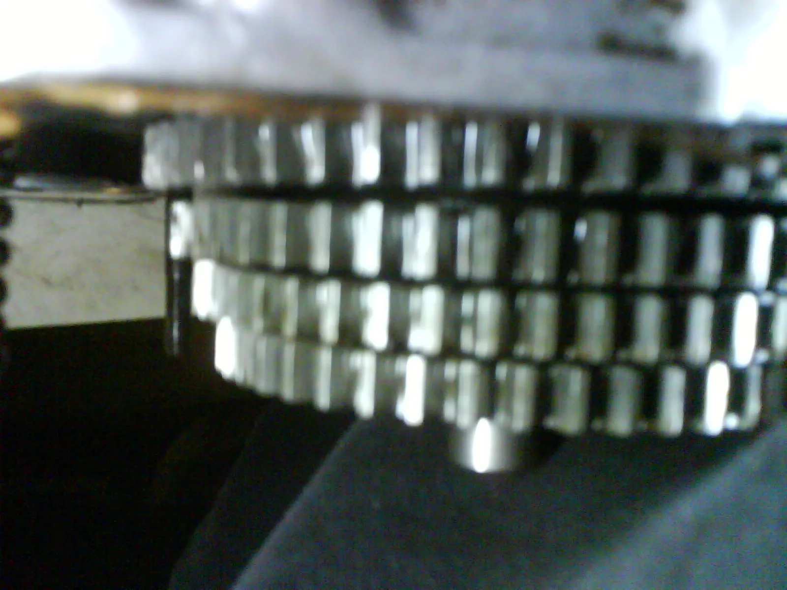

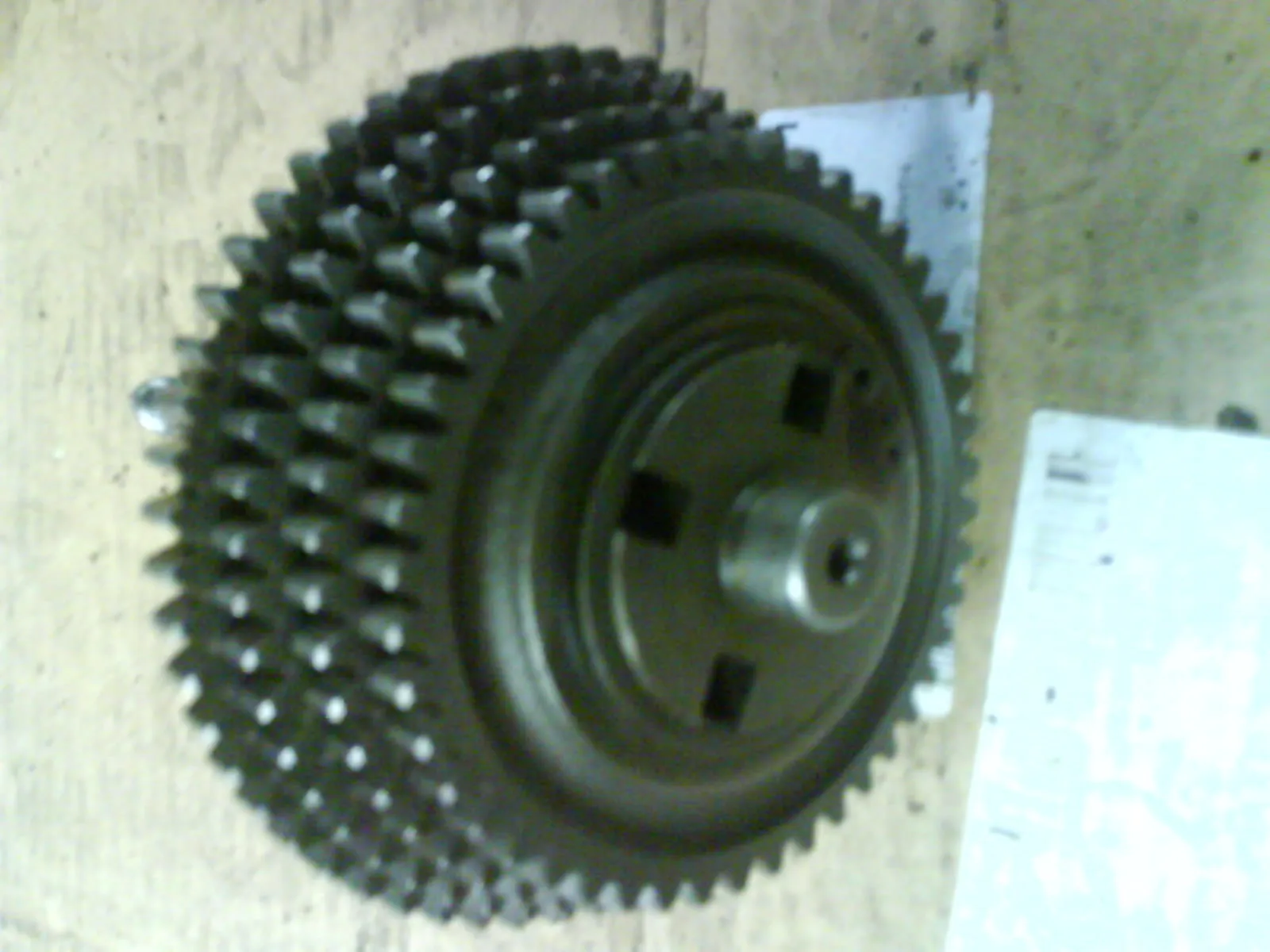

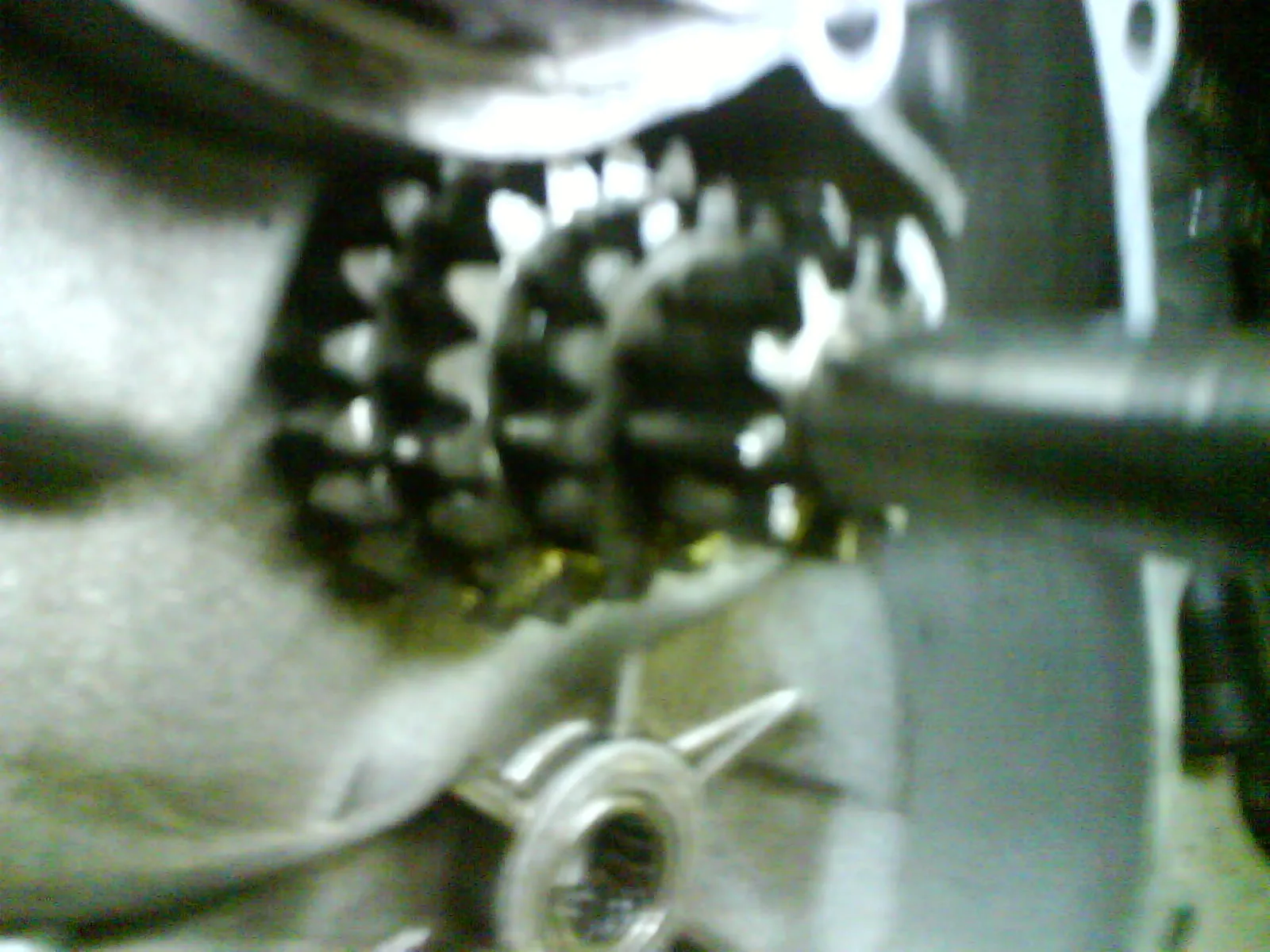

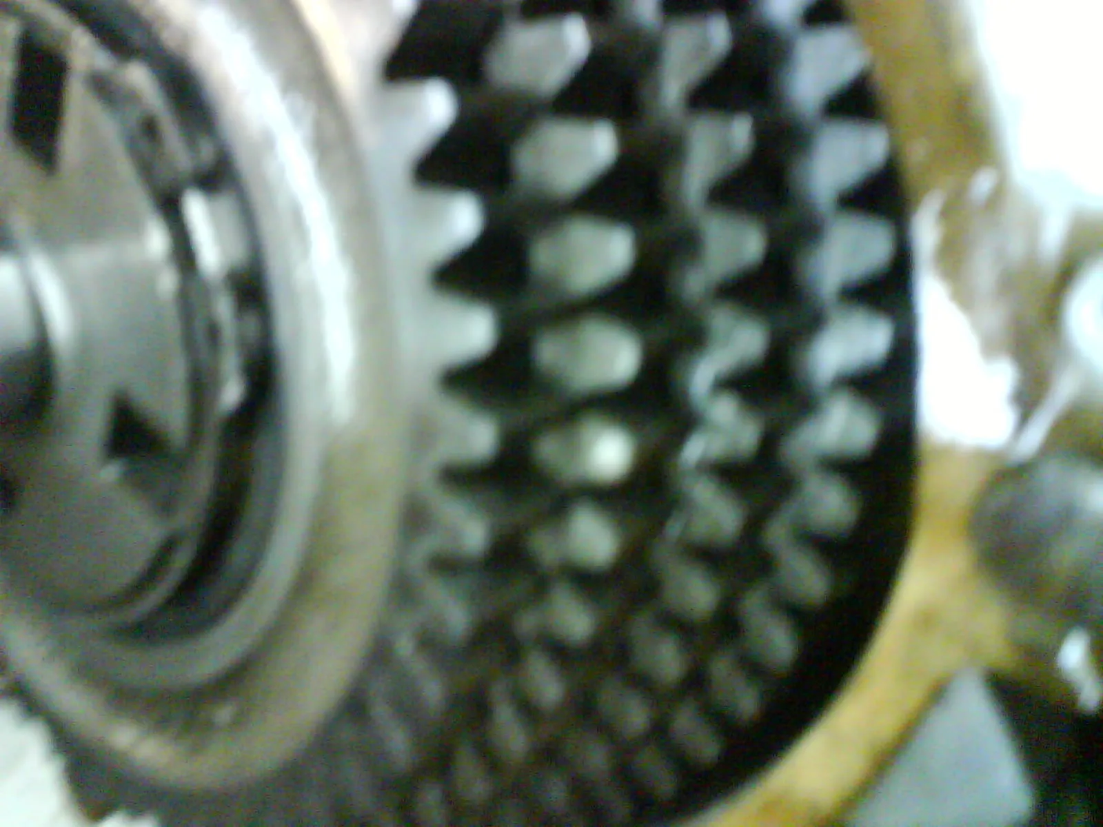

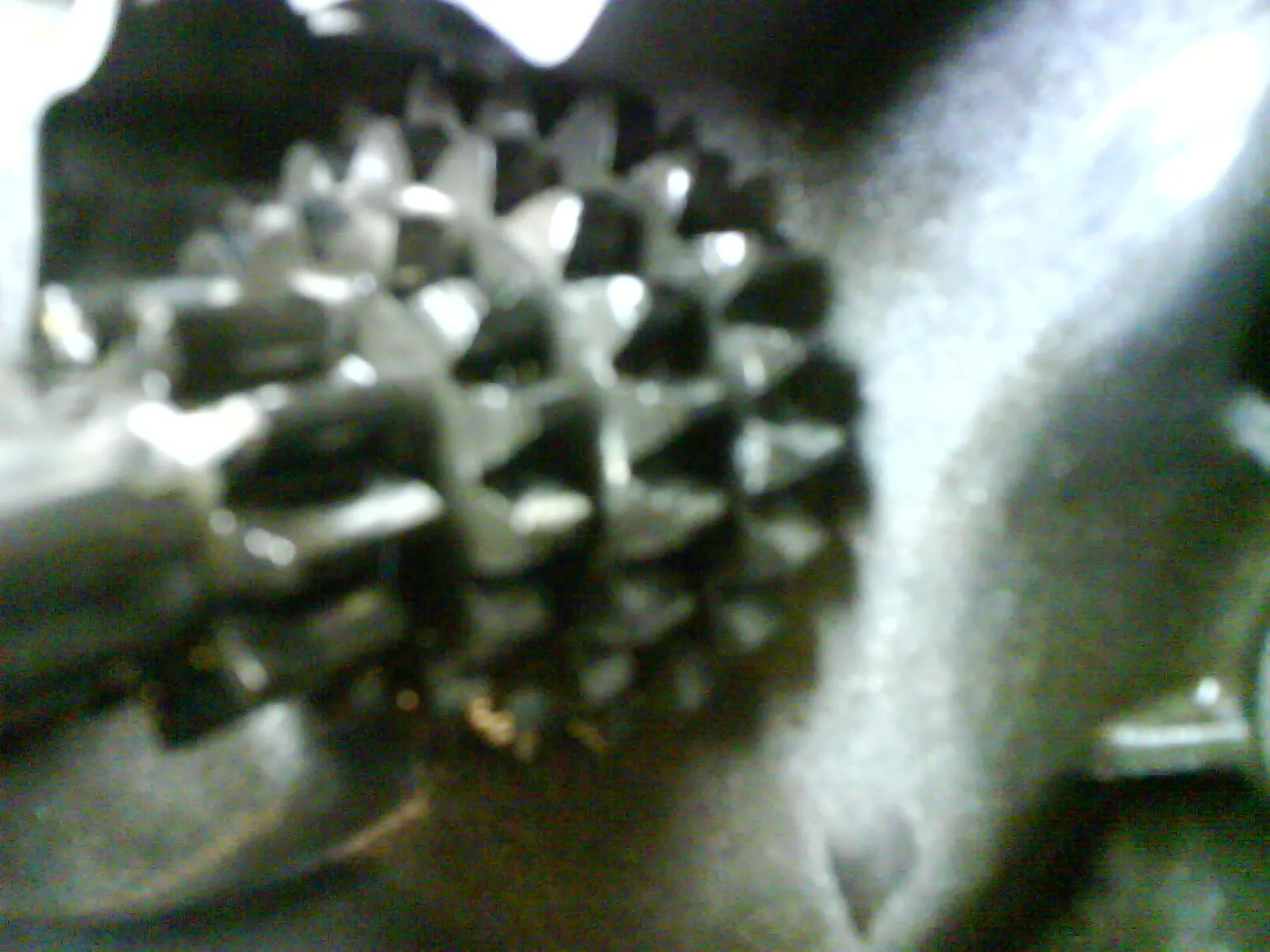

    ich habe jetzt endlich den motor gespalten.
    ich sehe aber keine beschädigung oder sonstige hinweise,
    warum der dritte gang ständig krachende geräusche macht und ich im ditten gang nicht fahren kann.
    die ritzel sehen alle aus wie neu.
    mir ist nur ein grössres spaltmass zwischen dem grössten und dem zweitgrössten ritzel aufgefallen,
    ist das ok, weil da der neutrale gang ist?
    der dorn der die ritzel antreibt, sieht auch noch gut aus.
    ich habe mal ein paar fotos gemacht von den ritzel (ritzel alt),
    vielleicht sieht ja jemand das problem.
    ich habe auch ein paat fotos von ritzeln gemacht die ich einbauen will ( ritzel neu),
    kann mir jemand sagen ob die überhaupt die richtigen ritzel für meine pk 50 s sind?
    soll ich die neuen ritzel überhaupt einbauen,
    obwohl ich keine beschädigung sehe an den alten?
    mfg
    markus

    mir ist noch aufgefallen das bei dem ritzelstange(siehe foto ritzel neu)
    kein grösseres spaltmass zwischen dem grössten und dem zweitgrössten ritzel ist,
    passt es deswegen nicht in meine pk 50s bj 1983 ?
    mfg
    markus

    Miss mal das Spiel der Ritzel und bau die Ritzel von der Welle.
    Schau dir dann der Zustand der Ritzel an. Vlt. sind sie ja im inneren Bereich beschädigt
