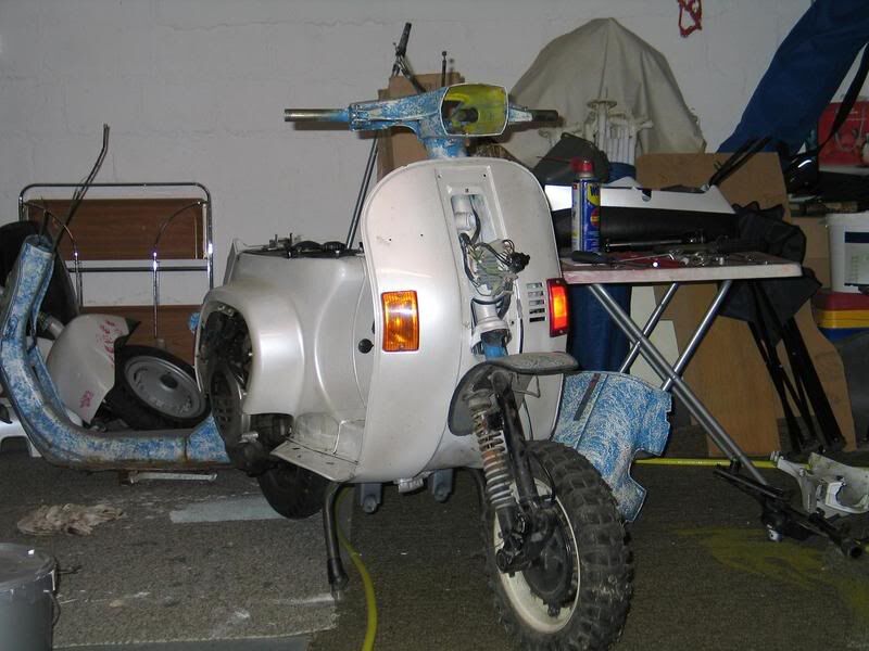

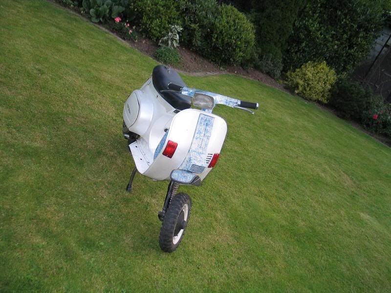

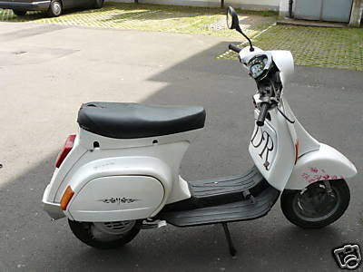

    Hallo Leute!
    Ich bin relativ neu hier und wollte euch am Aufbau meiner Vespa teilhaben lassen, bzw nicht für jede neue dumme Frage nen neuen Thread eröffnen. :D
    Hier die Basis von meinem Projekt, eine Verunfallte HP50 3Gang, relativ günstig bei Egay ersteigert.
    Leider war der original Zylinder nicht mehr drauf, sondern ein 75er Polini.
    Tachostand war 7349km.

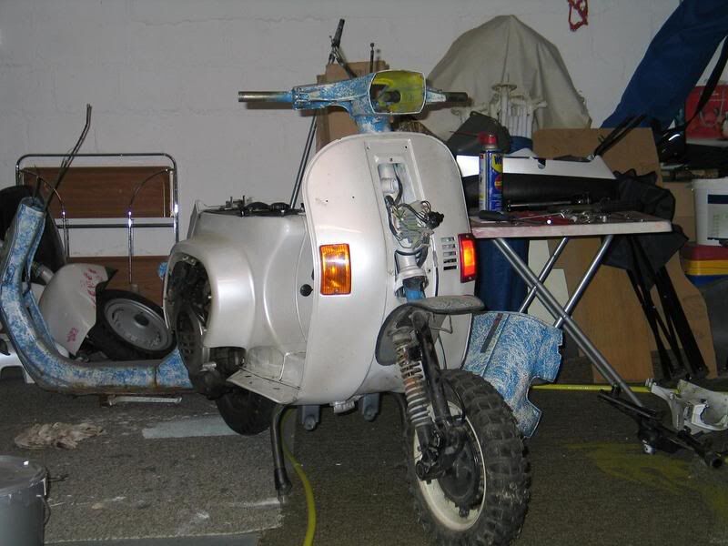

    Erstmal alles kaputte runter gerissen und eine PK50xl1 Gabel mit gecuttetem Schutzblech rein gesteckt und den V50 Lenker drauf gemacht.
    Ob da noch ein anderes Schutzblech drauf kommt, weiß ich noch nicht, vor allem wüßte ich nicht welches.
    Hat jemand nen Tip?
    Dann habe ich noch das Handschuhfach einer XL 1 montiert und die XL 1 Kaskade ->die harmoniert aber noch nicht so ganz mit dem XL2 Zündschloß.

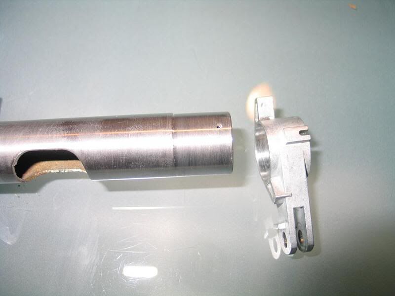

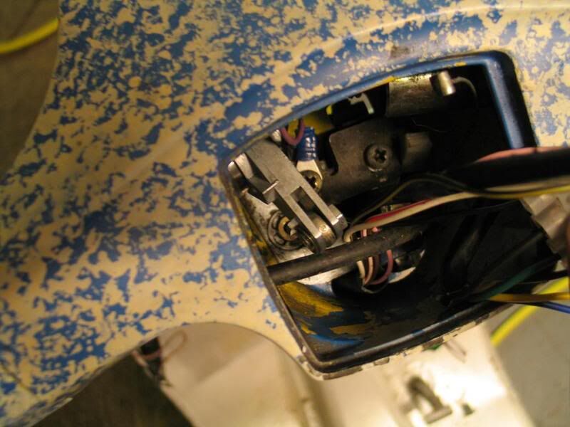

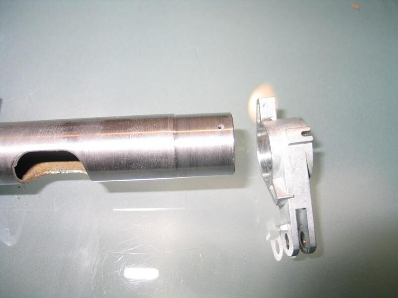

    Als nächstes wurde das Schaltrohr des V50 Lenkers ein wenig abgedreht und die Schaltklaue (oder wie das Teil auch immer heißen mag) von dem HP50 (bzw. PKXL2) Lenker auf das passende Maß aufgefräßt.
    Desweiteren wurde unten im Lenker ein Stahlblech mit einer 10mm Bohrung als Aufnahme für den Schaltzug eingeschraubt.
    Als nächstes habe ich den Schalter vom V50 Lenker mit dem HP50 Kabelbaum verbunden.
    Die Hupe fehlt mir noch, da muß ich mir noch was einfallen lassen, E-Starter habe ich von Bord geschmissen.
    Nach den ersten Fahrtest war klar, das der Polini Zylinder seine besten Zeiten hinter sich hat, die Kompression war so gut wie garnicht mehr gegeben, ich konnte das Lüfterrad so durchdrehen, mit Kerze fest im Kopf verschraubt.
    Dann habe ich auf den DR F1 10 Kanäler umgebaut, in einem noch die 3 Scheiben Kupplung gegen eine mit 4 Scheiben getauscht und das Getriebeöl gewechselt.
    Am Motor selber fange ich erst im Winter an.

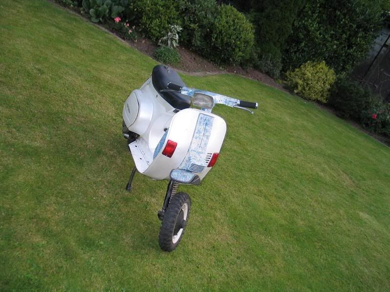

    Zur Zeit baue ich das Heck um, da habe ich etwas vom "Chefkoch" abgeguckt.
    Ich warte nur noch auf die LED Beleuchtung :thumbup:
    Zur Zeit ist ne XL1 Sitzbank drauf, würde aber noch gerne den Umbau auf V50 Monositzbank machen. Mal sehen.
    Jetzt ist erstmal der Tacho dran.
    Ich weiß noch nicht genau, was ich da machen soll, da mir die Schaltklaue, wenn der Schalthebel im 3ten Gang steht, schon meine Abdeckplatte, die ich zur Zeit auf der Tachoöffnung habe, leicht anhebt :S
    Ausserdem habe ich gar keinen Original V50 Tacho. Entweder ich besorg mir einen und schneide ein Loch rein, für die Schaltung, was aber sicher nicht so dolle ist, oder ich mach mit irgendwas selber mit nem Digitaltacho. Da wäre ich auch für Vorschläge dankbar.
    Tankuhr habe ich auch noch nicht, es ist also noch ne Menge zu tun.
    Ganz zum Schluß, wenn alles funktioniert und so ist, wie ich es mir Vorstelle, wird die ganze Kiste zerlegt und lackiert.
    Geht bestimmt bald weiter....
    Passt nicht ganz zu dem Lenker.
    Tacholoch zuschweißen und spachteln und dann ein Digitalfahrradtacho einbauen (bitte mit Beleuchtung) wär so meine Vorstellung von soe einem Bastard.
    Tankuhr würd ich weglassen und nen Tank mit Reservestellung nehmen, die Getrenntschmierung wirst Du wohl eh rausschmeißen.
    Sitzbankkonzept macht bestimmt ne weichere Linie, Sicken würde ich cleanen.
    Ich warte mal die nächsten Bilder ab.

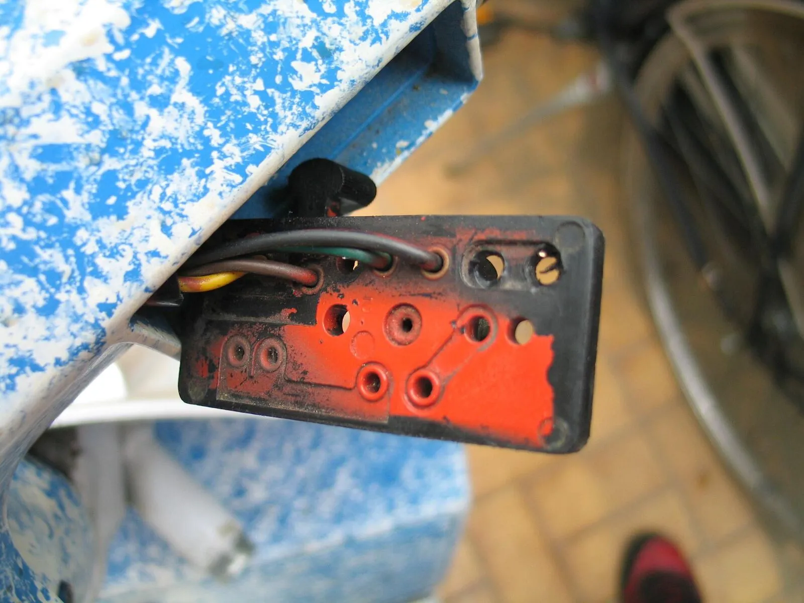

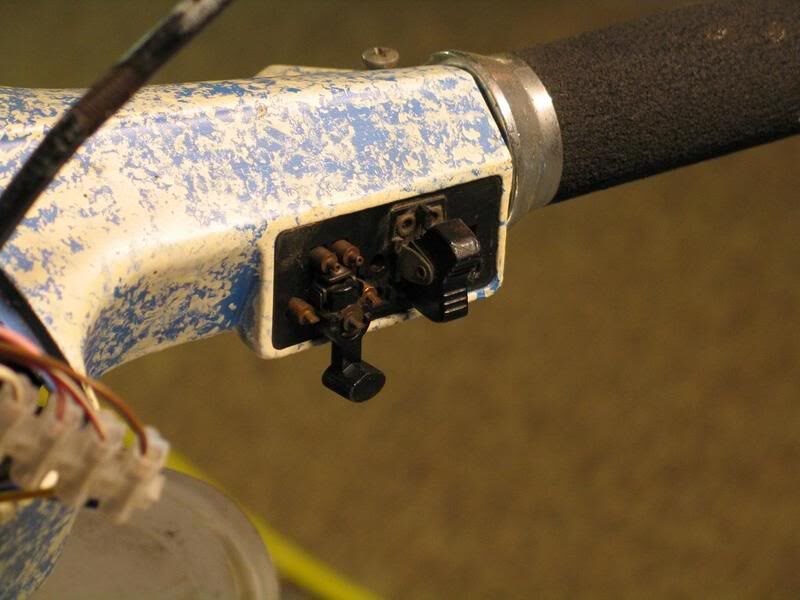

    • August 11, 2008 at 23:47

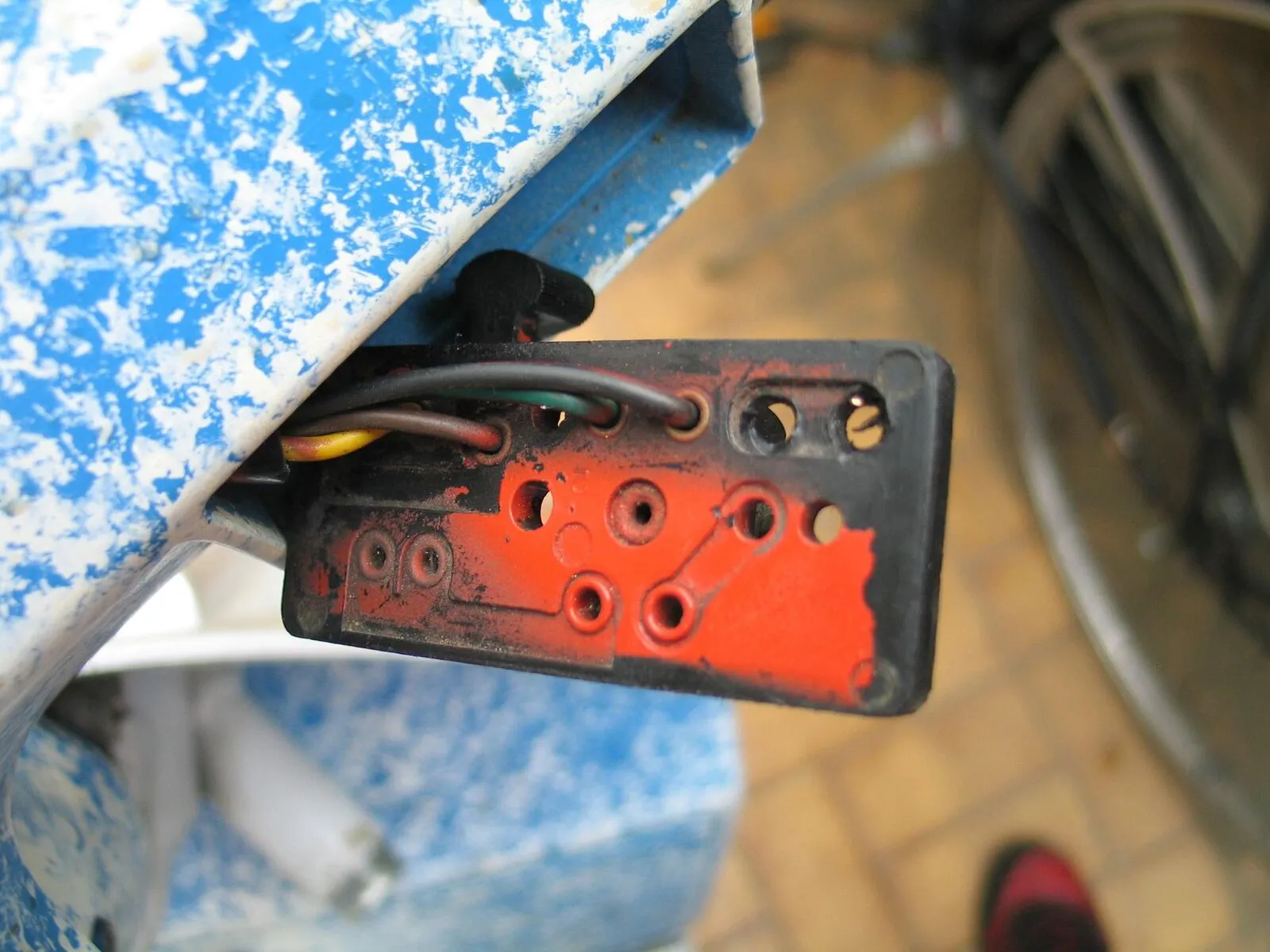

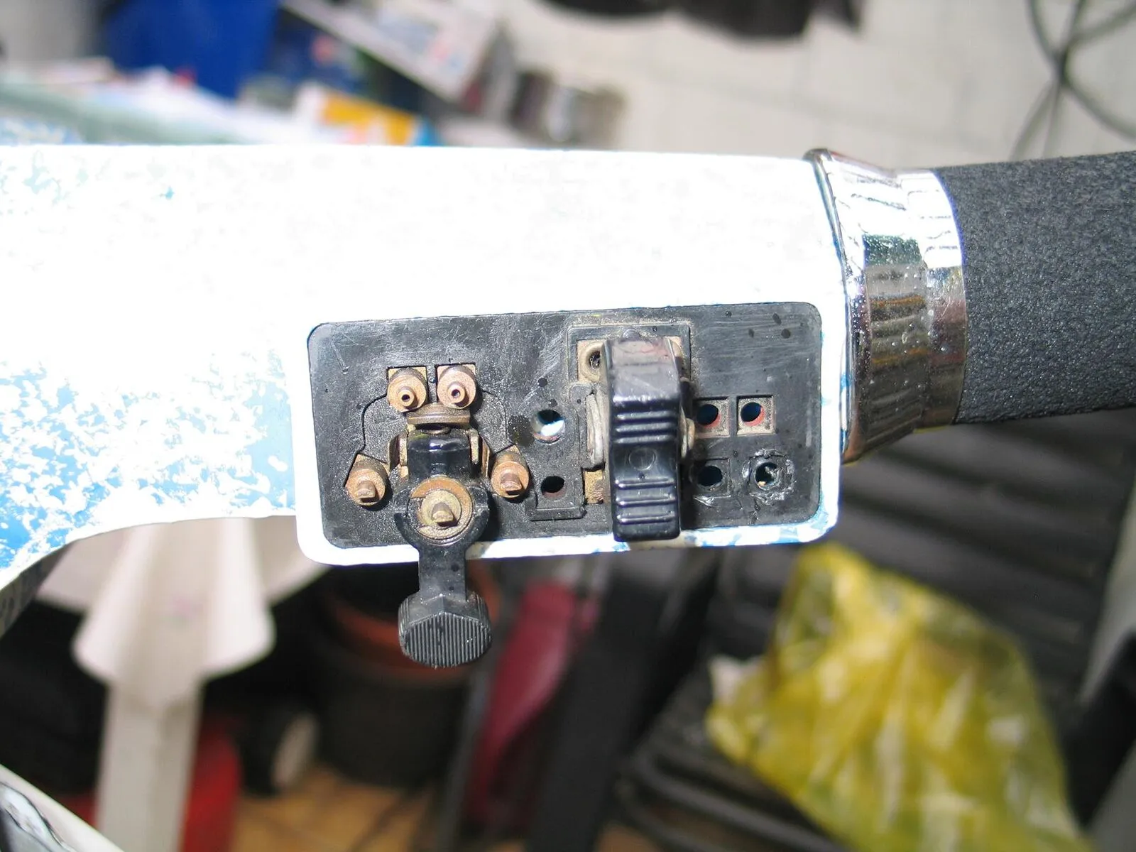

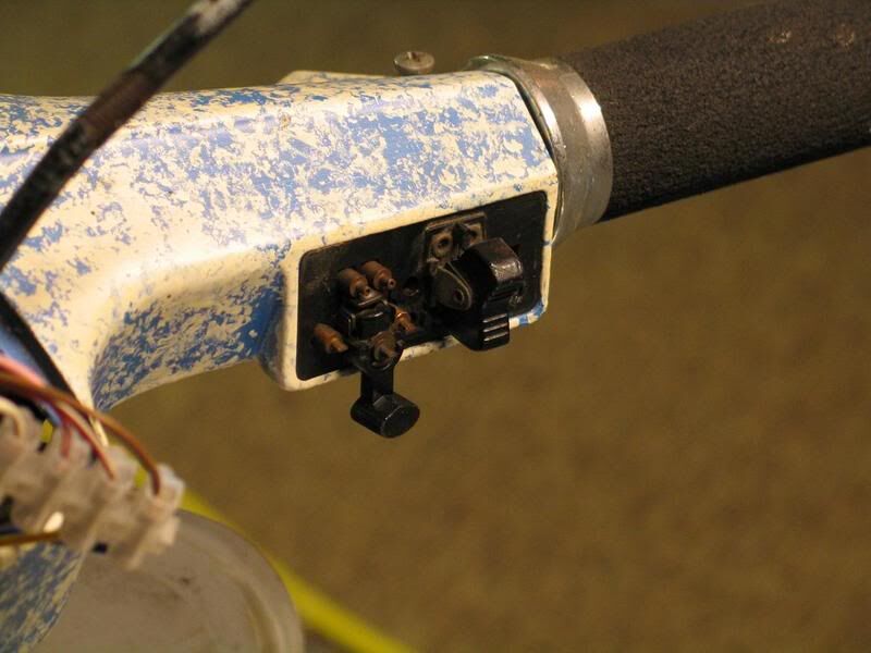

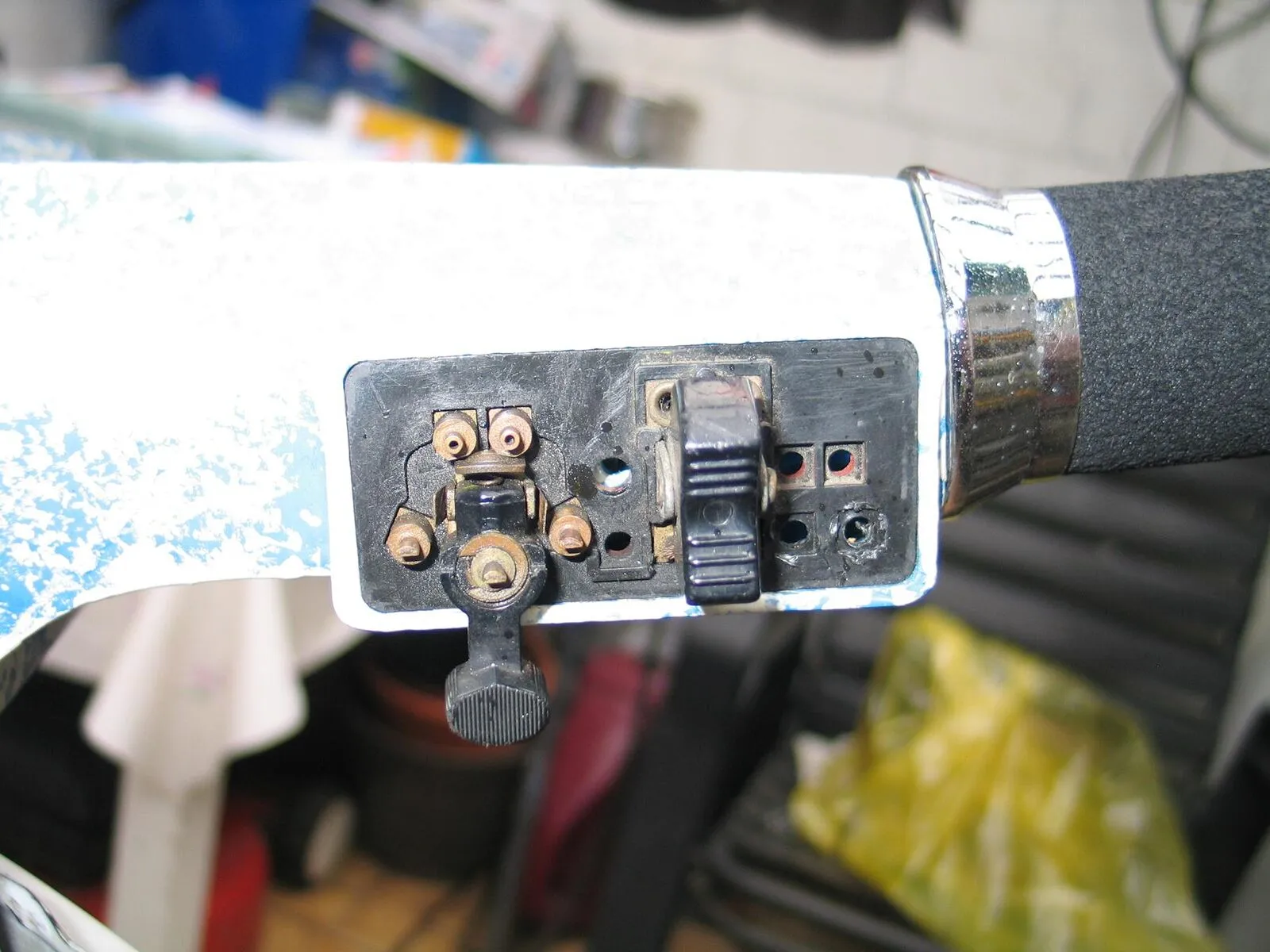

    mit dem lichtschalter ... pass da auf. der schließt dir ohne modifikationen die komplette elektrik kurz!!! guck dir auf der rückseite einfach mal an wie der arbeitet:
    an=strom geht durch verbraucher
    aus=kurzschluss
    btw: lass dir doch hinten noch 2 so auspufftürme schweißen wie bei "andi" aus dem ersten werner film (der mit der kaffeemaschine am motorrad)

    Evntl baue ich mir die Tankuhr auch ins Handschuhfach, oder ich nehme den Koso digital Tacho, der hat ja ne Tankanzeige drin.
    Aber da scheint ja das Prob zu sein, das die mit der Ohmzahl des Vespatankgebers nicht harmoniert. Berichtigt mich, wenn ich falsch liege, ich muß mich da selber erstmal einlesen.
    Das Loch zuschweißen wäre sicher die stylichste Lösung, aber ein Zugwechsel geht dann wohl nicht mehr so leicht von statten, denke ich mir.
    Getrenntschmierung??! Hat meine nicht (mehr) - keine Ahnung.
    Da ist noch ein normaler 16/12er Vergaser drauf.
    Eine genaue Einbauanleitung für den Lenker kann ich gerne machen, wenn ich die Kiste zum lackieren wieder zerlege, da kann ich die einzelnen Teile noch mal knipsen und was dazu schreiben.
    Mit der XL2 Gabel geht es auf jeden Fall nicht so einfach, da die Lenkeraufnahme da eine komplett andere ist.
    Am Lichtschalter hatte ich vorher mit dem Multimeter nachgemessen und war zu dem Ergebnis gekommen:
    An=Durchgang
    Aus=kein Durchgang
    Wie muß ich den Schalter denn modden, damit er "besser" ist?
    Smiti
    Tante Edith sagt:
    Ich habe den Lichtschalter auf einer Seite mit Zündplus versorgt (mit Sicherung in der Leitung) den Ausgang dann zum Scheinwerfer und Rücklicht und von da jeweils auf Masse.
    Den Blinker habe ich original angeschlossen und noch zusätzlich mit nem ekelhaften Warnsummer ausgestattet, sonst vergess ich das ausschalten immer...
    Smallframetouren Mönchengladbach
    Einmal editiert, zuletzt von Smiti (August 12, 2008 at 00:02)
    1,018
    60,223
    11,661
    • August 12, 2008 at 00:07
    mach bitte mal ne großaufnahme des schalters von vorne und hinten.

    Zurück zum Topic: Bild vom Schalter werde ich mal machen

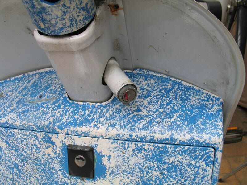

    • August 13, 2008 at 17:21

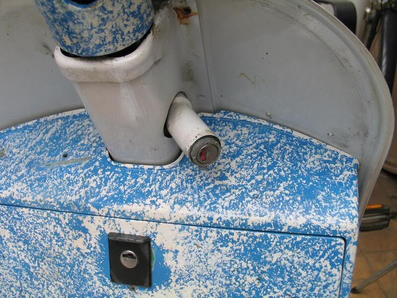

    hey smiti das sieht schon mal sehr gut aus. mach nochmal bitte ein foto vom zündschloss. da muss ich nämlich noch was machen. gruß jan
    ps: Ich mache nächste woche weiter ;)
    Danke für das Lob - Schön zu sehen, das es noch mehr Leute gibt, denen es gefällt.
    Am Zündschloß habe ich noch nichts geändert, es gibt noch wichtigere Dinge zu tun.
    Hier noch die Bilder vom Schalter im Großformat:
