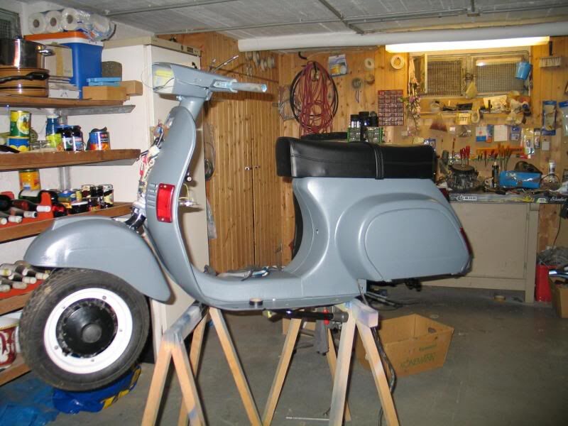

    Mit der kupplung bin ich immer noch nicht weiter :(

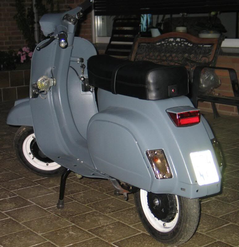

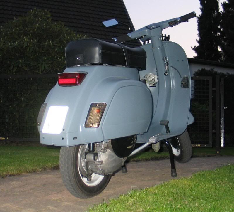

    Hier mal der aktuelle Stand der Dinge, Ich habe mich doch für eine PK-S Sitzbank entschieden:

    • April 15, 2009 at 20:40
    • #110
    Rote Blinker ? :thumbdown:
    Meine Vespa Special 244ccm
    Mein GS/3 Projekt
    Mein YT Kanal
  • J!mb0
    1,310
    249
    Kempten (Allgäu)
    P 80 X @ 125ccm
    • April 15, 2009 at 20:48
    • #111
    Jo wollt auch grad sagen :thumbdown: Weisse oder Schwarze aber doch bitte kein Rot?? :wacko:
    Und ne Monobank würd meiner Meinung nach auch besser kommen (Oder is Soziusbetrieb geplant?)

    2 Mann Betrieb eher selten, Monobank hat mir nicht so gefallen, Ich hatte die von der V50 mal draufliegen und die von der PK, war aber beides nicht mein Ding.
    Mir persönlich gefallen die roten Blinker am besten, nur werden die wohl schwarzen weichen müssen, da ich mit den roten kein oranges Licht hin bekomme.

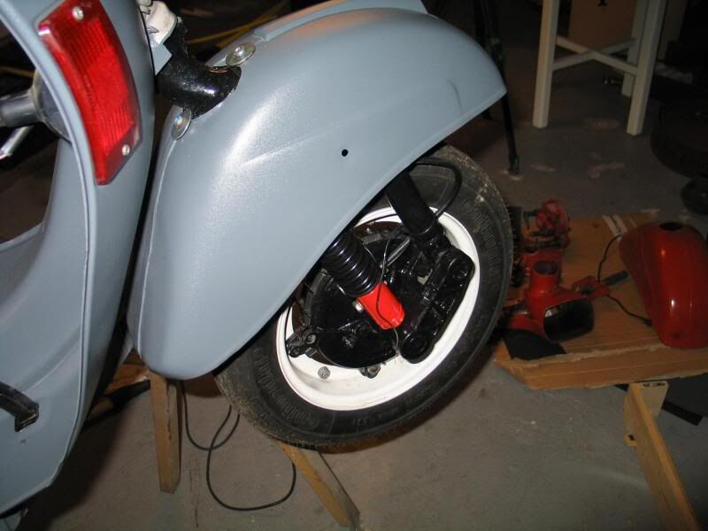

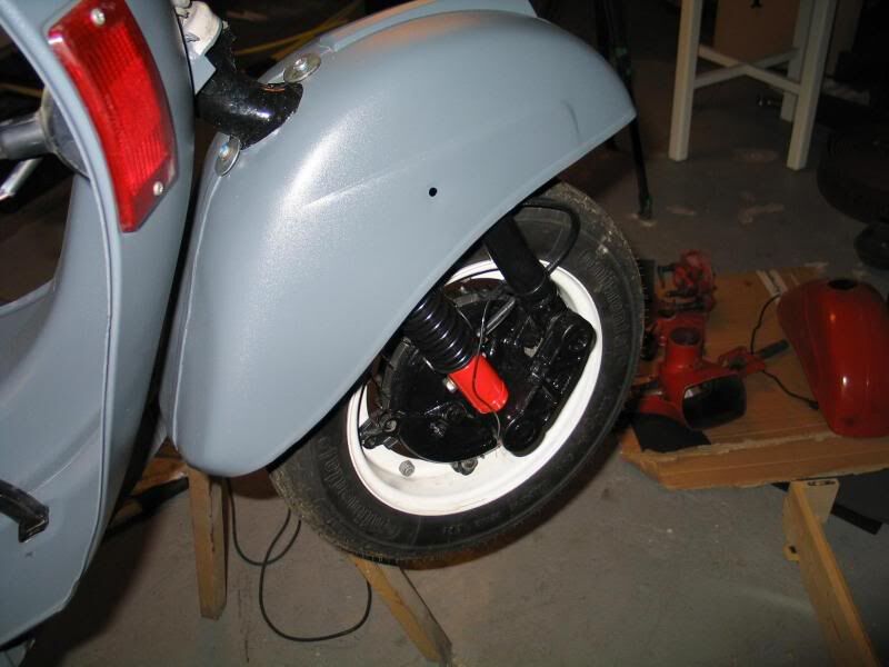

    Bin wieder was weiter:
    Bei den Felgen bin ich unsicher ob ich die weiß lassen soll oder schwarz oder sogar farbig mache??!

  • Labelsucker
    1,224
    18,954
    3,260
    Vespa Club Regensburg
    • April 21, 2009 at 21:29
    • #114
    schick schick.
    lackiers halt in Vepafarbe und mach auch das Felgenband drauf. Gibts in vielen Farben.

    Da sieht man wieder mal, dass auch eine XL durchaus gut aussehen kann.
    Habe gerade darüber nachgedackt, wie man eine solche noch näher an die V50 Optik bringen kann. Ein geübter Karosserieschlosser könnte eventuell die Seitenkästen am Ende und an den Klappen so bearbeiten, dass sie so Rund sind, wie die der V50.
    Keine Ahnung, ob das technisch geht, aber man könnte ggf. auch V50 Bremstrommeln ausdrehen lassen, sodass die auf die PK Anker passen.
    Eine PK wird zwar nie 'ne V50 sein, aber wenn man so Mischungen macht, wäre das doch ne Idee.

    Danke für die Blumen :)
    Labelsucker: Werde mal gucken, ob ich das so mache, evntl lackiere ich die Felgen auch einfach schwarz.

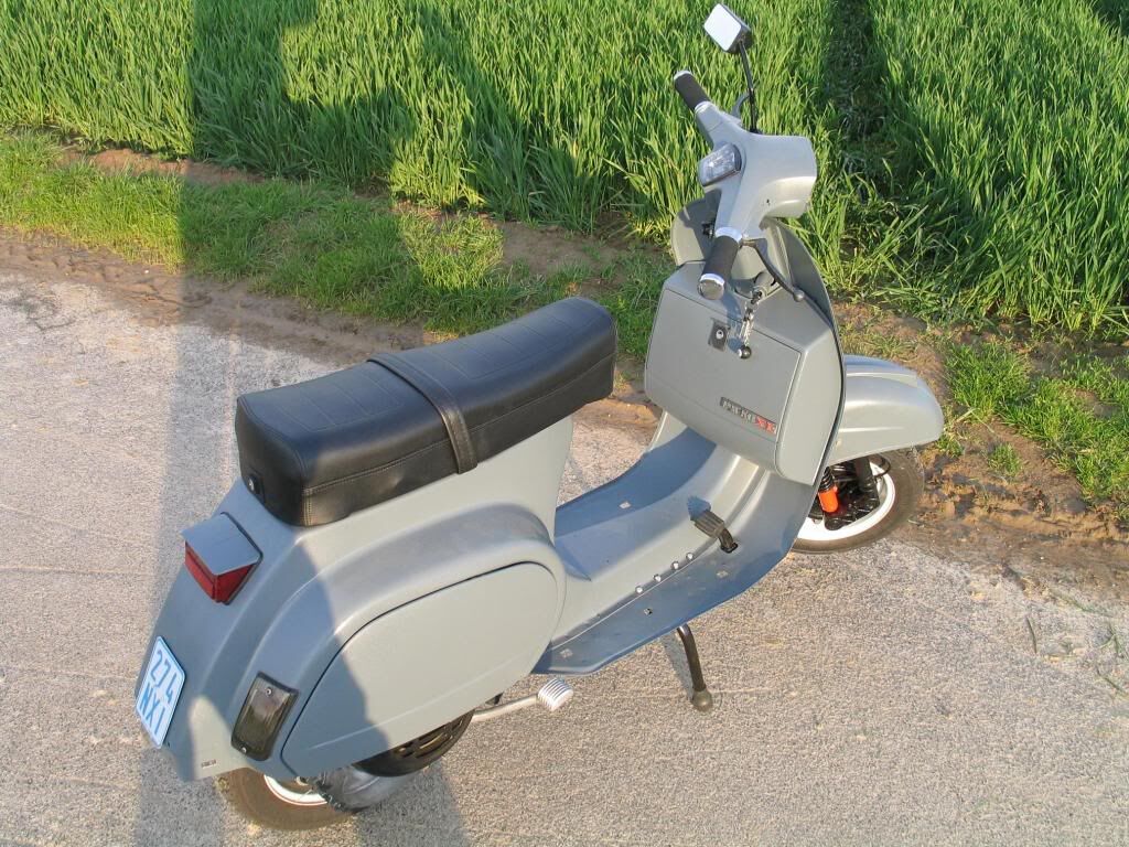

    • April 28, 2009 at 20:21
    • #119
    Handschuhfach ist jetzt dran, auf die Kaskade und die hintere "Stoßstange" warte ich leider noch.
    Wegen Trittleisten muß ich mir auch noch was überlegen.

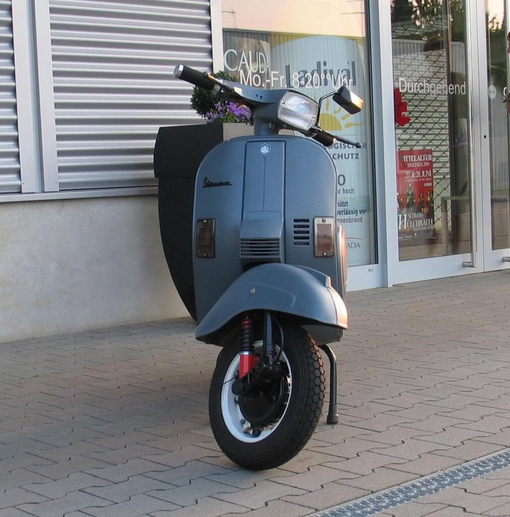

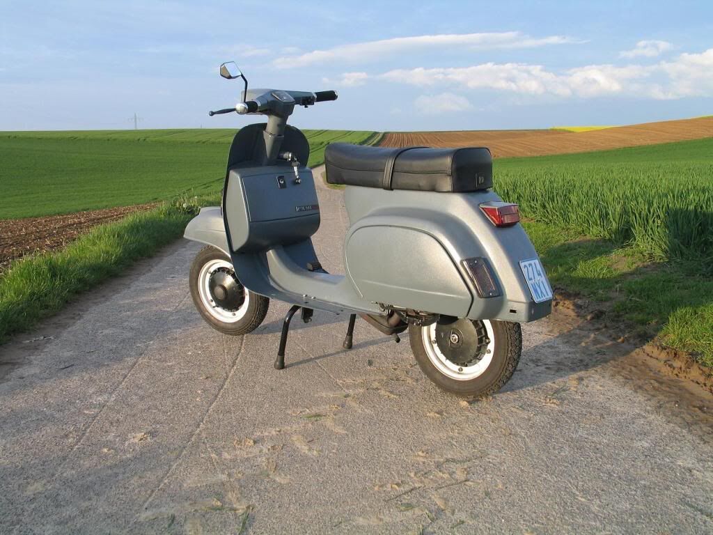

    • June 21, 2009 at 17:52
    • #120
    Und jetzt auch mit Kaskade, fehlen nur noch die Trittleisten.
