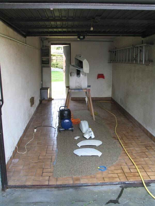

    So, hier geht es jetzt auch mal weiter, nach diversen Krankheiten, Knochenbrüchen, nem VW Polo Totalschaden (Das Auto meiner Freundin) hatte ich endlich nochmal Zeit was an der Vespa zu machen.
    Zerlege sie halt gerade fürs lackieren und habe heute mal das V50 Schutzblech angepasst.
    Ich suche übrigens immer noch ne Kaskade, und zwar so eine wie ich drauf habe, nur in ganz :)
    Wer was hat, kann mir ja ne PN schreiben.

    Ich habe jetzt mal lackiert, werde mir aber irgendwann mal ein neues Chassis zulegen.
    Die Dellen im Beinschild nerven micht echt zu sehr.
    Aber das ist ja eh nur ein Bastard, den fahr ich dann erstmal und werde irgendwann gucken, das ich mal noch ne anständige V50 dazu bekomme, in die ich dann evntl meinen HP50 Motor implantiere. So ist es auf jeden Fall schon mal besser als der Flickenteppich aus der letzten Saison :P
