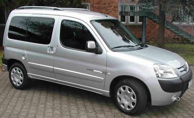

    Hallo, ich würde gerne morgen Abend meine Vespa holen gehen.
    Da es aber 250km fahrt sind, wollte ich fragen ob jemand weiss, ob ich die in einen Peugeot Partner bekomme.
    Es handelt sich um die Pkw ausführung mit umklappbaren Sitzen. (Ansonsten muss ich mit einem Hänger fahren).
    Weiss jemand ob das passt?

    Geht auf jeden Fall.
    Nimm ein wenig Werkzeug mit, lass das Getriebeöl ab und bau den Tank eben aus, dann kannst Du eine Backe abmachen und sie sogar auf die Seite legen, falls das mit der Höhe nicht passt.
    Ist auf jeden Fall angenehmer, als 250 km mit Anhänger zu gurken.

    eine smallframe passt ohne vorderrad gelegt in einen polo 6n. also wird das hier sicher kein problem :)

    also wie chup4 schrieb locker,ich war angenehm überrascht, das eine xl ohne Abbau von teilen in ein golf4 2 Türer passt....

    Stehend ohne was abzubauen? ?(
    Ich werde die Klappsitze abschrauben, dann wird das schon passen...(Werde vorsichtshalber meine Werkzeugkiste mitnehmen.)
    Vielen Dank für die Tipps!

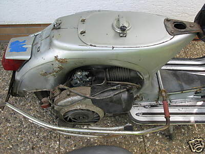

    So, ich war meine Vespa gestern Abend holen!
    Ja, die passte einfach so rein. In der Höhe (Spiegel gedreht) und quer rein.
    Also ich habe die Vespa sowie die Papiere. Mir fehlen die Schlüssel, der Luftfilter sowie der Vergaserdeckel.
    Sollte ich die Teile jetzt noch finden (hier im Forum??), bräuchte ich nur Filter rein, Deckel drauf, Michung machen (1: 50?) und probieren ob die startet, oder muss ich einen Schlüssel haben?
    An einem Schaltergehäuse sieht es so aus, als würde da ein kleiner (Plastik?) Schlüssel reinpassen??
    Oder konnten die ohne Kontakt gestartet werden? Der Motor sitzt NICHT fest! Im Leerlauf lässt die sich kicken.
    Bin für jeden Tipp dankbar.
    P.S. ich will die eh, auseinander holen, wüsste aber trotzdem ob die funzt... :D

    sehr schönes teil! brauchst du die noch?

    Wenn der Tank nicht all zu dreckig ist:
    Mischung rein (1:50) und anwerfen.
    Vor dem Fahren würde ich zumindest das Getriebeöl wechseln. Kann natürlich sein, dass sie garnicht ober nicht lange läuft weil alles zu ist.

    Also der Tank ist absolut sauber und rostfrei!
    Wie erwähnt fehlt lediglich der Filter und der Deckel!
    Musste kein Kontakt geschaltet werden per Schlüssel oder so?

    nö, müsste so gehen. zum abschalten hast du nen knopf am lenker, den gedrückt halten.
