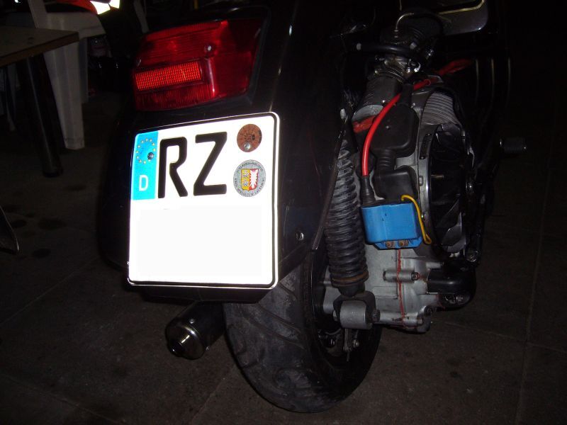

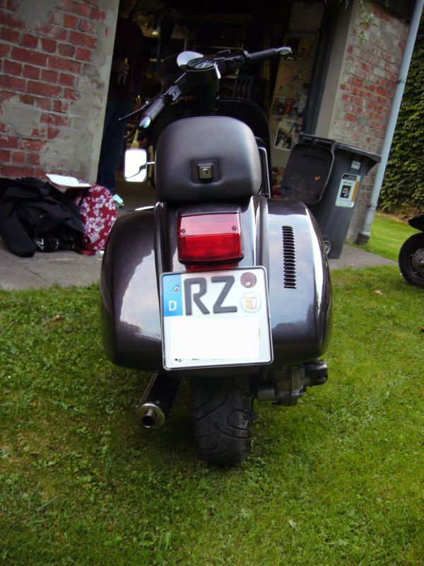

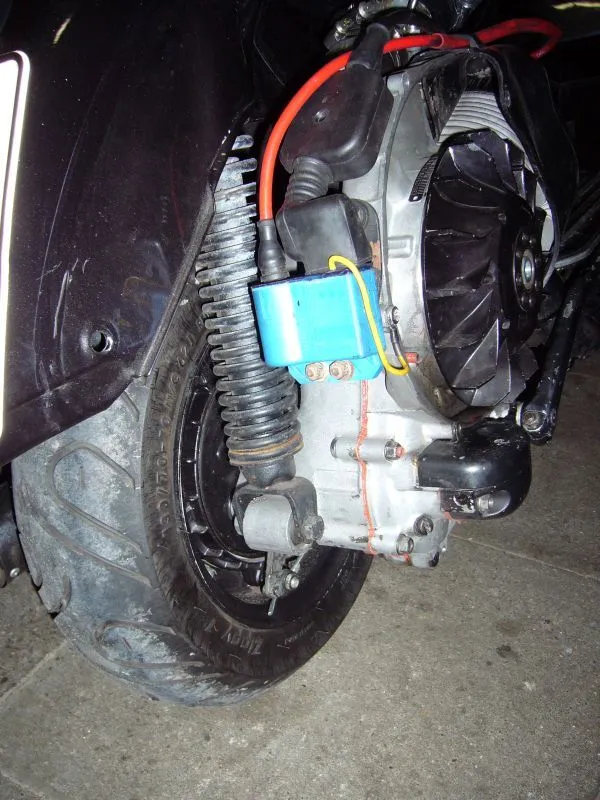

    Mein gestriger Besuch auf 130er Reifen (extra Deinetwegen fotografiert):
      • 90.53 kB
      • 600 × 800
      • 257
      • 50.41 kB
      • 800 × 600
      • 230
      • 97.59 kB
      • 600 × 800
      • 255

    echt klasse was hier alle einsatz zeigen! jubel Hab mit meinem Handy auch fotos gemacht-nur krig ich die scheisse nicht aufn rechner(das usb verbindungskabel ist hin) Sieht aber bei mir genau wie bei Dir mittig aus. Hab mal den abstand von linker u rechter haube zum rad mitm massband gemessen,das passt alles. In kurvenfahrten ist ja auch nichts zubemerken,nur wenn ich mal zB schräg nen abgesenkten bordstein hochfahre wird die kiste hinten so schwammig. Werd jetzt gleich mal das schöne wetter nutzen und das lenkkopflager nochmal abchecken.

    • August 15, 2008 at 12:54
    Gerne...
    Kann mir mal jemand erklären warum man in der Vorschau jetzt doch noch das Kennzeichen sieht? Ich peil´ das nicht...
    Die Hauben sind 3cm breiter...
    Edith hat die Bilder oben geändert. @ Pornstar: lag scheinbar an Paint. Der Rechner ist neu, hatte noch keine Bildbearbeitung installiert...
