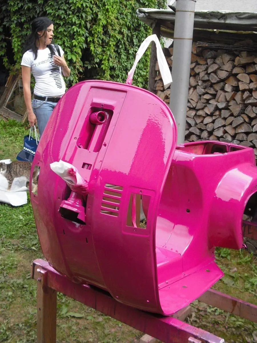

    Ui, die Farbe ist echt mal krass.
    Habe mir extra ne Schweißerbrille angezogen, bevor ich die Bilder in groß angesehen habe.
    Lackst du eigentlich mit Dose oder Pistole?

    Tja was soll man manchen, wenn die Freundin die Farbe aussucht. Is auch nicht ganz mein Geschmack :D
    Ich lack mit der Pistole

    • August 22, 2008 at 20:54
    • #23
    Jetzt will ich aber was hören Pornstar
    bin zwar ned der pornstar a ber meinen senf geb ich trotzdem dazu
    zumindest den schlüssel hättest abziehen können :D
    über die farbe verlier ich jetzt mal kein wort :pinch:
    ps von der arbeit ist soweit ich das seh gut gemacht :thumbup:

    Danke fürs Lob - aber ein zwei Nasen hab ich schon reingezogen - bin halt kein Profi. Komisch is auch, dass das Lackbild an manchen Stellen sehr gut und an manchen Stellen bischen Orangenhaut ist, kannst du mir sagen woran das liegt?
    kann man pauschal nicht sagen >>meistens eine kombi aus mehreren Faktoren
    eventuell ungeeignete kombi von härter+ Verdünnung ( kurzer Härter + kurze verdünnung) + falsche vorgehensweise beim lackieren >> zuerst immer die kanten lackieren danach das beinschild vorne (quer zur fahrrichtung von unten nach oben) komplett danach den Holm inkl trittblech und beinschild ( längs mit der Fahrrichtung in der mitte des holms beginnen die erste seite fertig machen dann gelich die andere seite
    Dann die seitenbacken und dann den berich von der motortraverse und den berich um die seitenbacken ( alles in fahrrichtung spritzen) dann das gleiche auf der anderen seite
    zum schluß den hintern quer zur fahrrichtung
    beachtet man diese reihenfolge nicht trocknet ein berich bereits ab und mit dem frischen lacknebelkann der lack dann nicht mehr sauber ausspannen und bildet dann diese orangenhaut

    Ich finde die Farbe betont die wohlproportionierten Rundungen sehr gut. Das Schnittchen gefällt mir. Schade nur das es hinter diesem Buntblechkasten steht.
    :D
    Lecker!

    das tut mir echt in den augen weh

    ALTER SCHWEDE.
    Ich stelle mir gerade vor wenn was alles zusammengebaut ist (der ultraeffekt).
    Ich sag einfach mal das ist Fraulich.

    ... und ich meine nicht das rosa Teil im Vordergrund. :D
    Aber für einen Bastard is die Farbe voll ok.

    Na schau mal,
    das ist mir gar nicht aufgefallen das da ein Fräulein im Hintergrund ist ich war von der Farbe sooo geblendet
    Naja und auch von der hübschen Vespa die unter der Farbe ist :D

    Ja, die Frau sieht ziemlich lecker aus, aber vor lauter Schreck über die Farbe hab ich sie erst garnicht bemerkt :pump:
