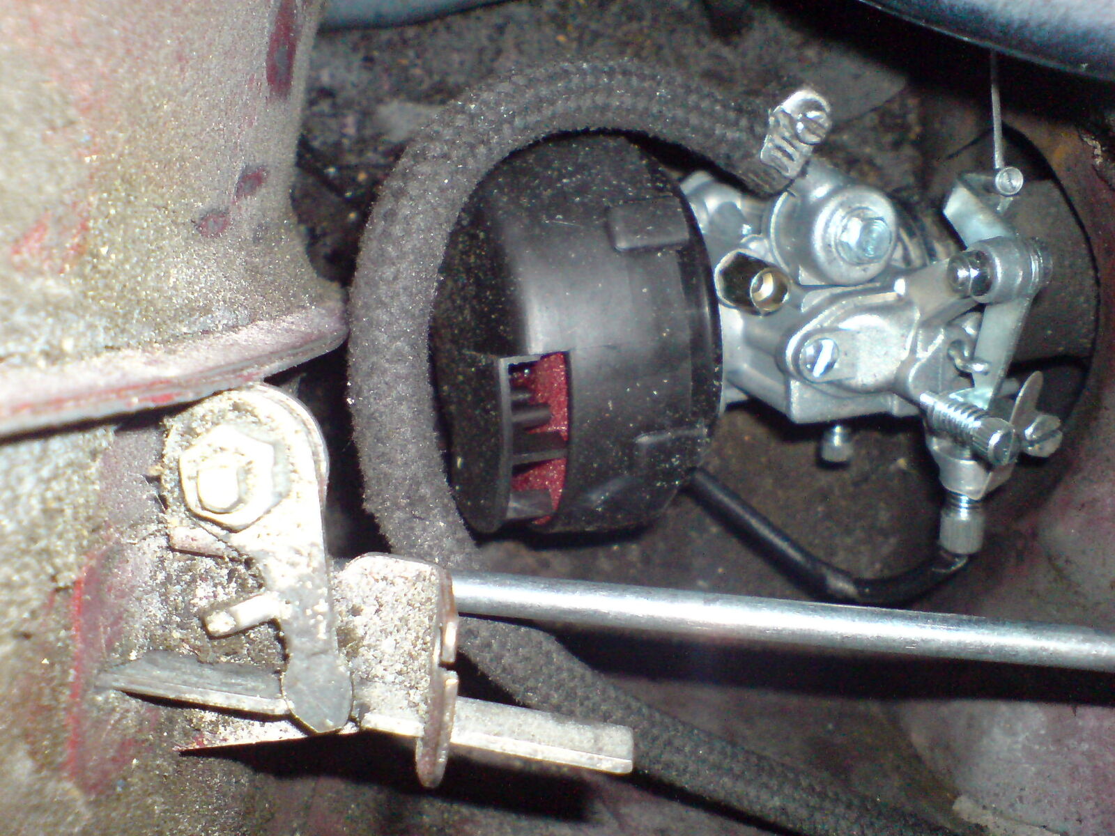

    Was hast du für nen Malossi Luftfilter? Hast du nen Bild? Wo haste den her? Hat der so draufgepasst? Hmm...ist dann nicht der Venturi-Effekt im Eimer?

    der ist schwarz, naturlich rund unc ca 5 cm dick! an der seite sind lüftungseinlässe. hat direkt auf den dellorto drauf gepasst.

    Im Vergaser wird ja en Unterdruck erzeugt, damit das Benzin aus der Düsennadel rausgespritzt/genebelt wird. So und dieser olle schwarze Luftfilterkasten, verstärkt halt den Unterdruck, weil er die Luft nich sofort "reinlässt". Sind ja nur diese drei Löcher.
    Hast mal ein Bild vom Luffi? Internetshop? oder sowas?
    JImmy

    Hier das Bild.
    Verstehe aber noch nicht ganz auf was du hinaus willst.

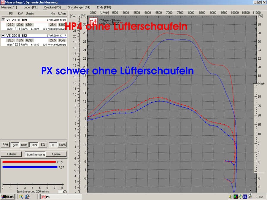

    Wenn du ein intaktes Lüfterrad hast, dann sin ca. 120,- nicht gerade wenig.
    Vlt. kannst du das alte Lüra verkaufen.
    Interesanterweise steigt bei einer PX nicht nur die Leistung um (durchgängig) ca. 10%, sondern auch (durchgängig) das Drehmoment um ca. 10%.
    Der Prüfstand zeigt einen Vergleich PX Lüra vs. hp4 Lüra.
    Die Motoren haben natürlich eine ganz andere Leistung als ein 50er smallframe Moror.
    Wenn ich aber mal spekulieren darf, dann hat ein schweres Lüra bei einem starken Motor weniger Auswirkungen auf die Leistung als ein schweres Lüra bei einem 50er Motor.
    Der 50er Motor dürfte also noch stärker vom hp4 Lüra profitieren.
