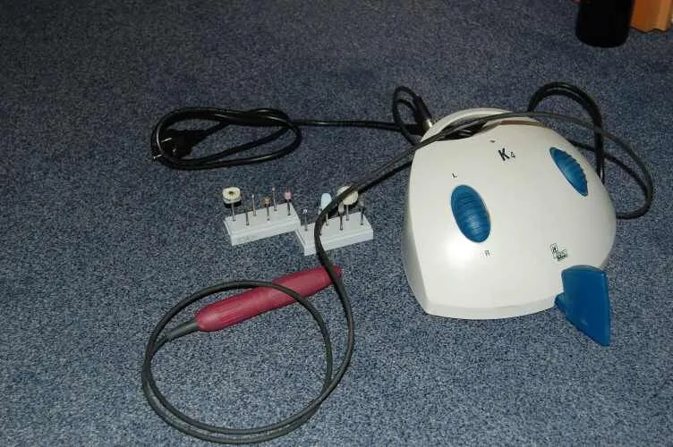

    Da hast Du Recht. Allerdings haben die Zahntechnik Fräser nen Schaft vob irgendwie 2,56 oder so.
    Braucht man den passenden Antrieb für. Hab hier auch so etwas stehen (wunderschöne Zahntechnikerin in der Familie) und hab damit auch schon einiges an Spänen produziert.
    Das wäre so etwas hier
    Ist aber eher was für feinere Arbeiten.
    Für größeren Materialabtrag ist der Dremel mit Pferden dann schon angenehmer.
    Für große Überströmer und Polierarbeiten nehm ich dann o etwas hier

    ah gut also kein fehlkauf hab den für 40euro bei egay geschossen. aufsätze bestell ich über die firma.
    was mich noch interessieren würde ist, mit was arbeitet kaba und co, ich will mir was schönes kaufen mit 6mm schaft.
    Nö, nöö da braucht man nicht gleich einen speziellen Antrieb sodern nur eine Adapterhülse für nen Eurofünfzig. Bei den meisten Modellen sind die aber schon dabei.
    Hast aber ne nette KawWo mit Fussanlasser. Wundert mich doch sehr das du damit nur "feine Arbeiten" machst. Die Ka 4 hat eigendlich richtig Power und wenn es ihr zu veil wird schaltet sie sich von alleine aus (ist wie mit den wunderschönen Zahntechnikerinnen). Also nimm sie mal richtig ran. Die KaWO :D
