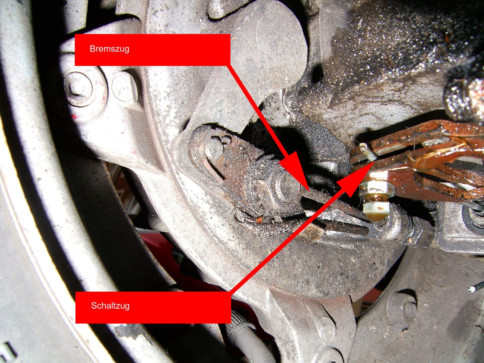

    So, ich hab' ein paar Bilder für Dich

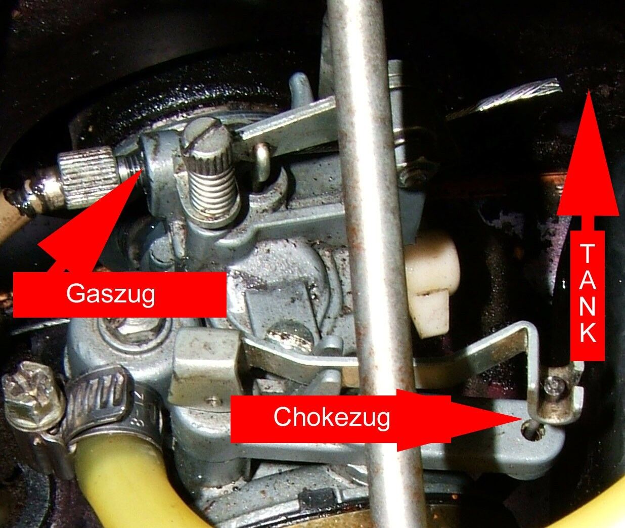

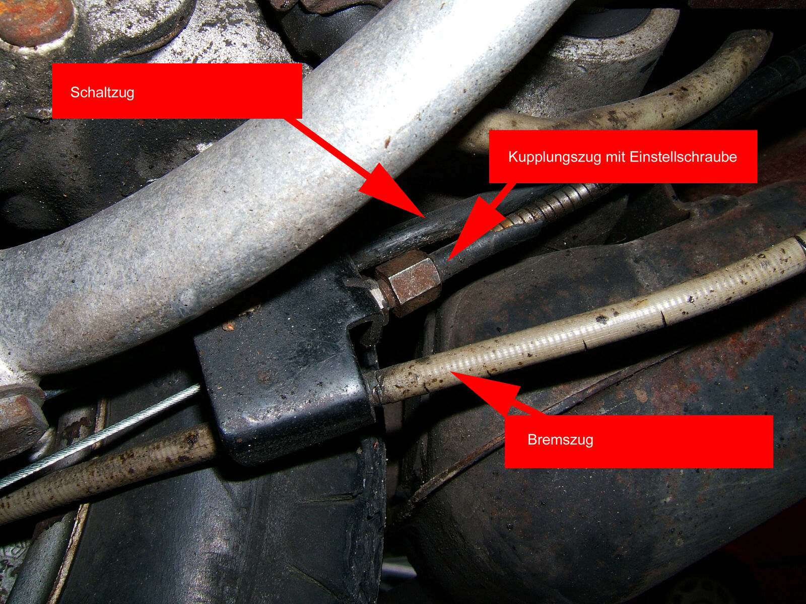

    • September 15, 2006 at 17:36
    und noch zwei

      • 396

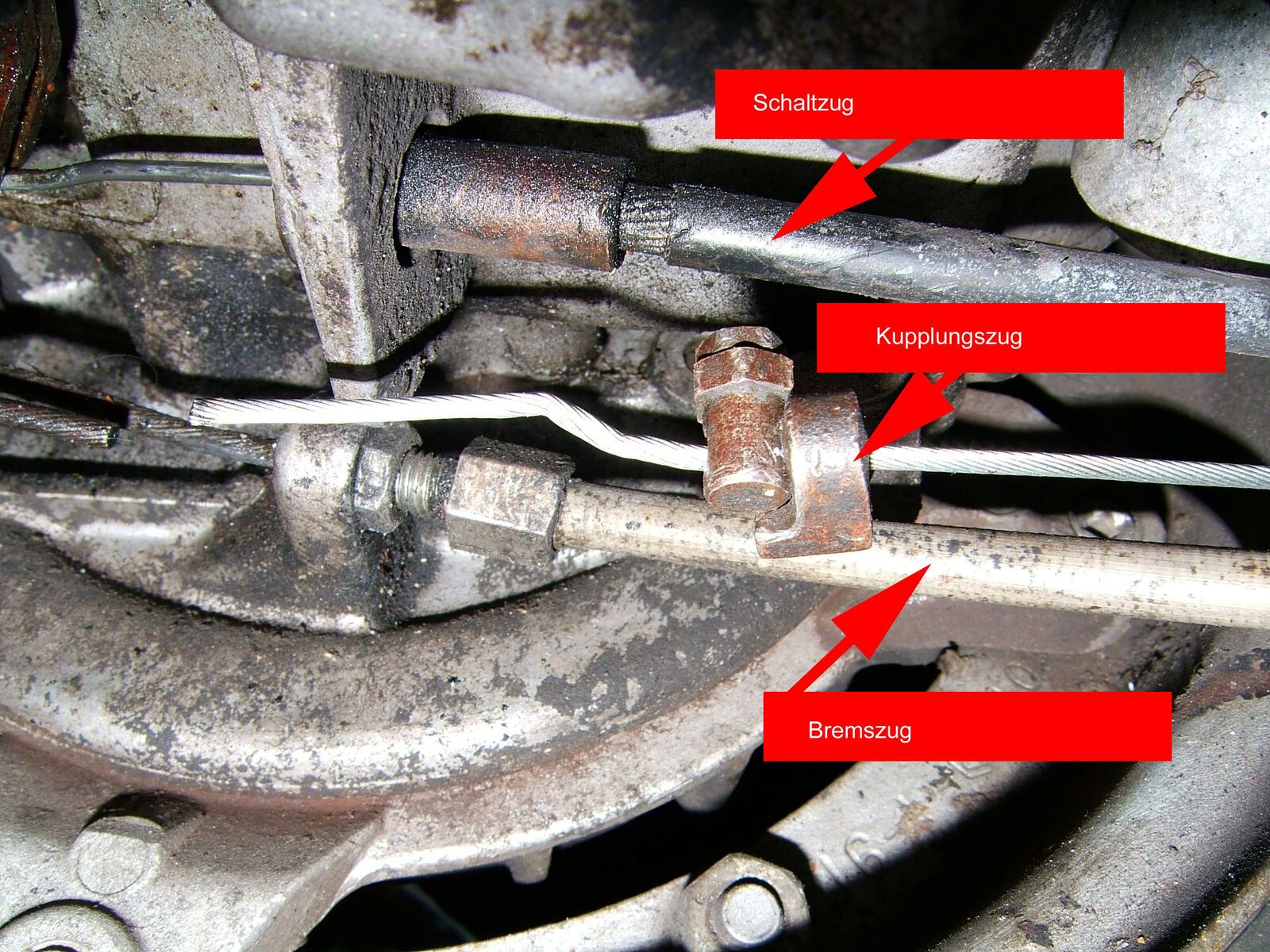

    • September 15, 2006 at 17:38
    und das letzte

    Danke erst einmal. Das muss ich mir morgen mal in Ruhe ansehen.
    Was ist das für ein Modell???
    @ r |: Deine Bilder waren z.t. auch sehr hilfreich. Danke!
