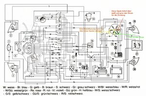

    Hi, hier mal ein Schaltplan.

    • August 19, 2008 at 09:40
    Na, jetzt wird mir alles klar. ;)
    “Dennoch" besten Dank, auch wenn ich jetzt immer noch nicht so recht weiß, was es mit dieser Zündgrundplatte auf sich haben soll, und warum die Kiste nur 25 km/h läuft.

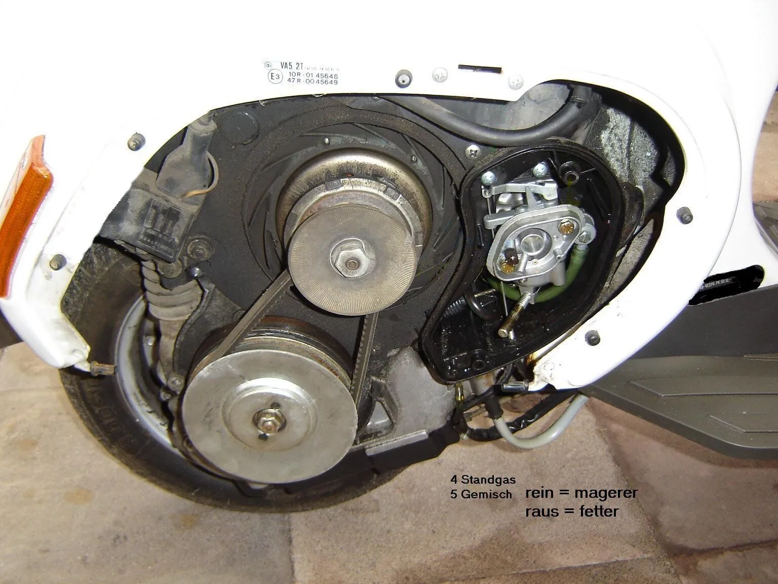

    • August 19, 2008 at 09:56
    Warum sie nur 25 läuft, daas könnte an der Zündkerze, an der CDI (Zündbox) oder an mangelnder Benzinversorgung liegen. Schraub erst mal die Kerze raus und schau die an. Schwarz zu viel Benzin, weiß zu wenig Benzin und braun OK. Weiß Du das der Roller einen Shoke hat? der wird NUR zum Kaltstart verwendet. Wenn der gezogen bleibt, nur 25 Km/h weil, zu viel Benzin. Der Zug kommt am Vergaser hier an. Schau mal nach ob das alles OK ist. Da ist auch der Anschluß für den Benzinschlauch. Wenn Du diese Schraube löst, findest Du darunter ein Benzinsieb, schau nach ob das noch sauber ist. Dann können wir ja mal weiter sehen.

    Was mir aufgefallen ist, ist, dass der Keilriemen recht locker sitzt - also im Vergleich um KFZ - doch scheitn nirgendwo eine Vorrichtung zum Spannen desselbigen, ist das so, gehört das so?
    Einen Choke hat sie, der scheint auch zu funktionieren. Also, wenn ich den bei warmen Motor ziehe, geht sie aus.
    • August 19, 2008 at 14:36
    Hi, das hört sich doch alles recht gut an. Der Keilriemen ist auf einer "Variomatik" will sagen die Riemenscheiben verändern ihre Breite. Der Riemen ist so locker und eine Spannung schadet.

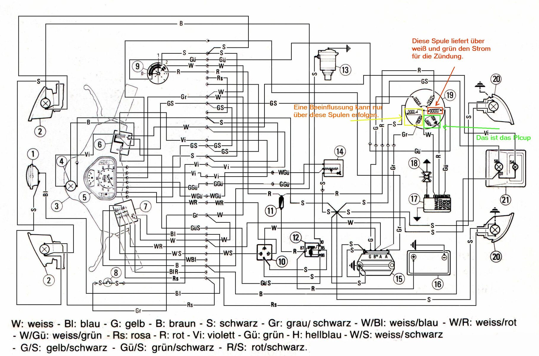

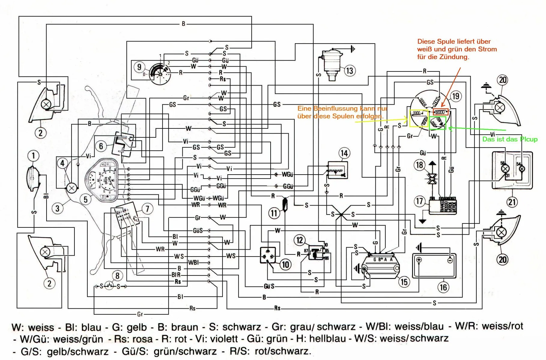

    • August 19, 2008 at 16:55
    Hi, ja die Lichtmaschine, wie Du schon aus dem Schaltplan ersehen kannst, besteht das Teil aus einer Grundplatte. Die hat dummerweise eine andere Form als bei einer Schaltvespa. Darauf sind fünf Spulen befestigt welche den Strom erzeugen und das sogenannte Pickup welches den Zündzeitpunkt liefert. (in dem Schaltplan auf 5 Uhr) So Pickup ist gleich mit ner Schaltvespa, spulen sind gleich mit ner entsprechenden Schaltvespa (Kickstarter oder Anlasser). Spulen kann man in einer Ankerwickelei neu wickeln lassen, wenn sie kaputt sind. Ich glaube aber eher an eine faule Lötstelle oder ein abgerissenen Masseverbindung. Aus dem Schaltplan ist leider nicht zu ersehen, ob der zentrale Punkt in der Mitte mit der Masse verbunden ist. Bei mit ist der Fehler bei Fahren aufgetreten, ich fahre auf der Landstraße mit Licht an, so un die 60 Sachen, plötzlich ein Ruckeln, ich nehme Gas weg, Motor hustet und spuckt. Ich hab dann das Licht ausgeschaltet, weil ich an einen Fehler im Bordnetz glaubte. Dann Licht aus, und siehe da, rennsie wieder wie doof. Leider kommt man bei der Automatik nicht so leicht an die Lichtmaschine wie bei ner Schaltvespa. Darum hab ich das auch für den Winter aufgehoben. Allso noch mal, neue Lichmaschine nicht mehr lieferbar, gebraucht, wen OK, sau teuer. Aber ich bin der Meinung das man das reparieren kann. In diesem Sinne. Ach noch was, die Endgeschwindigkeit ist auch abhängig vom Keilriemen. Mess doch mal die Breite (oben) und mittels Bindfaden den Umfang.

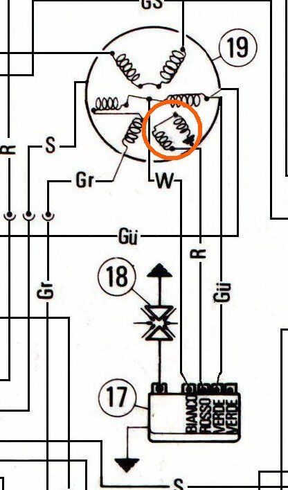

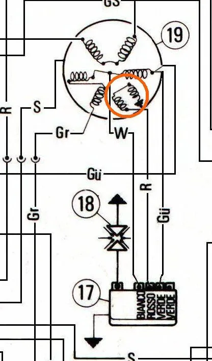

    • August 20, 2008 at 16:00
    Hi aber ich, gelernter Mechaniker, jahrelange Erfahrung als Elektriker/Elektroniker. Das Pickup hat nichts mit der Stromerzeugung zu tun, (siehe Bild) außer der Tatsache das alles auf der gleichen Platte mountiert ist. Und warum tritt der Fehler dann nicht bei Schaltrollern auf?
