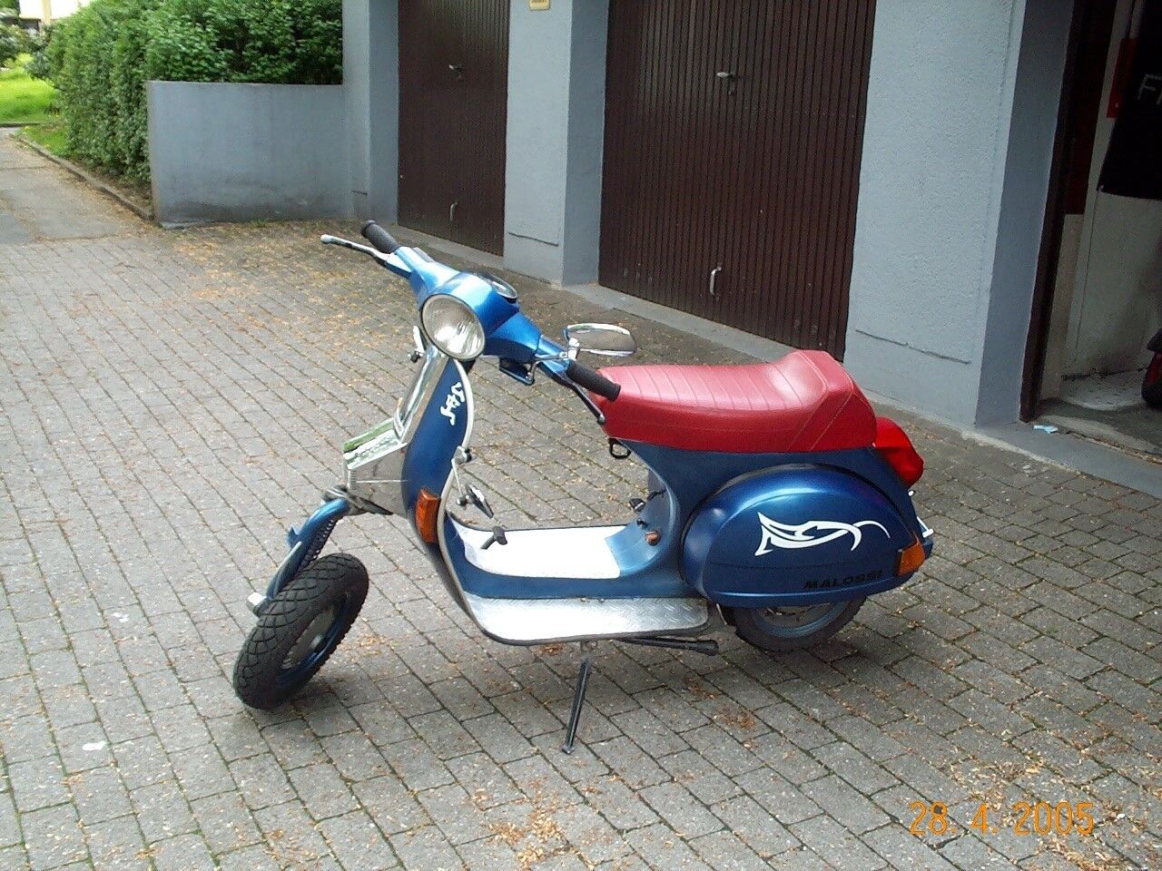

    Ich hatte auch eine,die einzigen besonderheiten waren meiner Meinung nach die Getrenntschmierung,der E-Starter und der Kontaktknopf oben am Lenker der Kupplungsseite.Wenn die Kupplung nicht gezogen wird,geht der E-Starter auch nicht an.
    Sonst wüsste ich getz nix.
