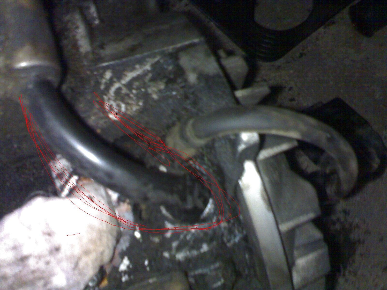

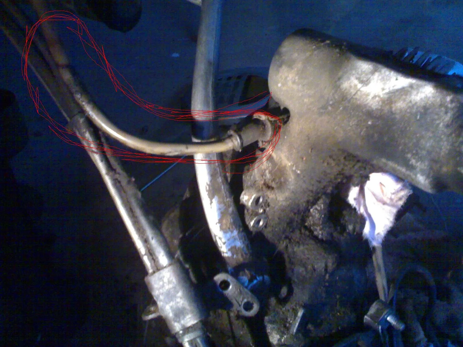

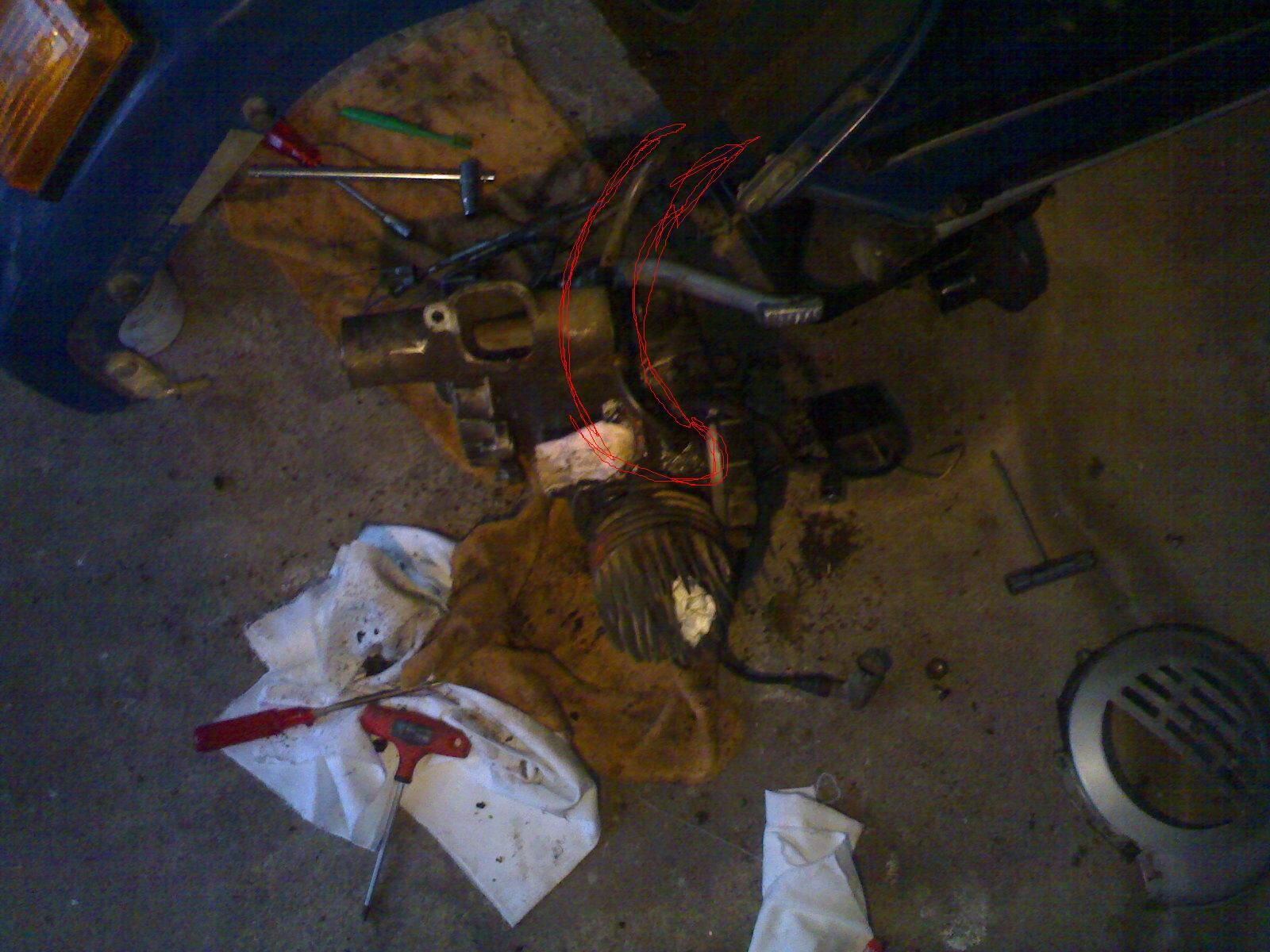

    Dieses Kabel wo ihr seht bekomme ich vom Motorblock nicht weg!!!

    das geht auch innen in die Zündung rein und ist dort fest verlötet!
    erstmal polrad ab, dann siehst du mehr

    Sry das is was Schiefgelaufen!!! Müsst auf die Bilder klicken, da das Kabel dann rot markiert ist!!! Vesp@

    Ja soweit war ich auch aber des krieg ich net ab!!! Brauch man dort Spezialwerkzeug oda so und wenn wo bekomme ich sowas!!!

    dazwischen muss eine steckverbindung sein.
    das das dicke kabel war ist am motorblock verschraubt.
    an einer halterung, wenn du diese abschraubst, müsste eine steckverbindung erscheinen.
    auf dem 2. bild ganz rechts müsste das sein was ich meine.

    Ahh O.K. werde es mal morgen ausprobieren!!! =) Vielen Vielen Dank

    Sorry das ich jetzt erst schreib!!! Aber du hattest recht mit dem Kabel!!! Hab gestern mir Weißwandreifen,Schläuche, Zylinder, Kolben, Zylinderkopf, Vergaser, Getriebe, Kupplung, Blinkergläser, Bremsbeläge Vorne/Hinten, Züge für Bremsen und Kupplung und natürlich neuen Originallack bestellt!!! Richtig geil ist der Lack: Original rot mit 1,5mm Metallickspilttern. Die wird dann nur noch so glitztern!!! :)
