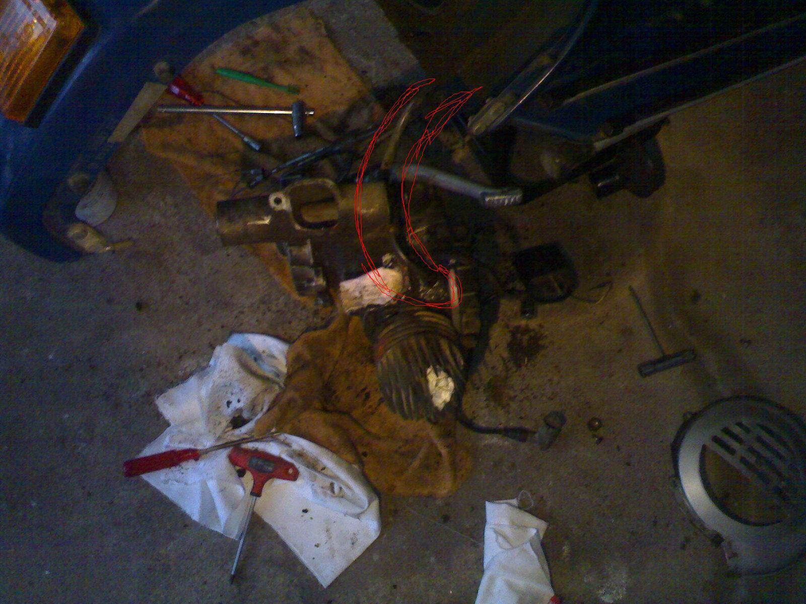

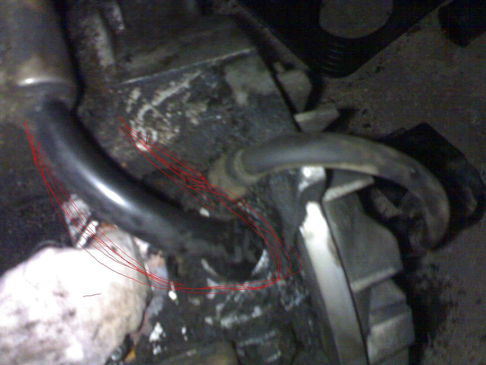

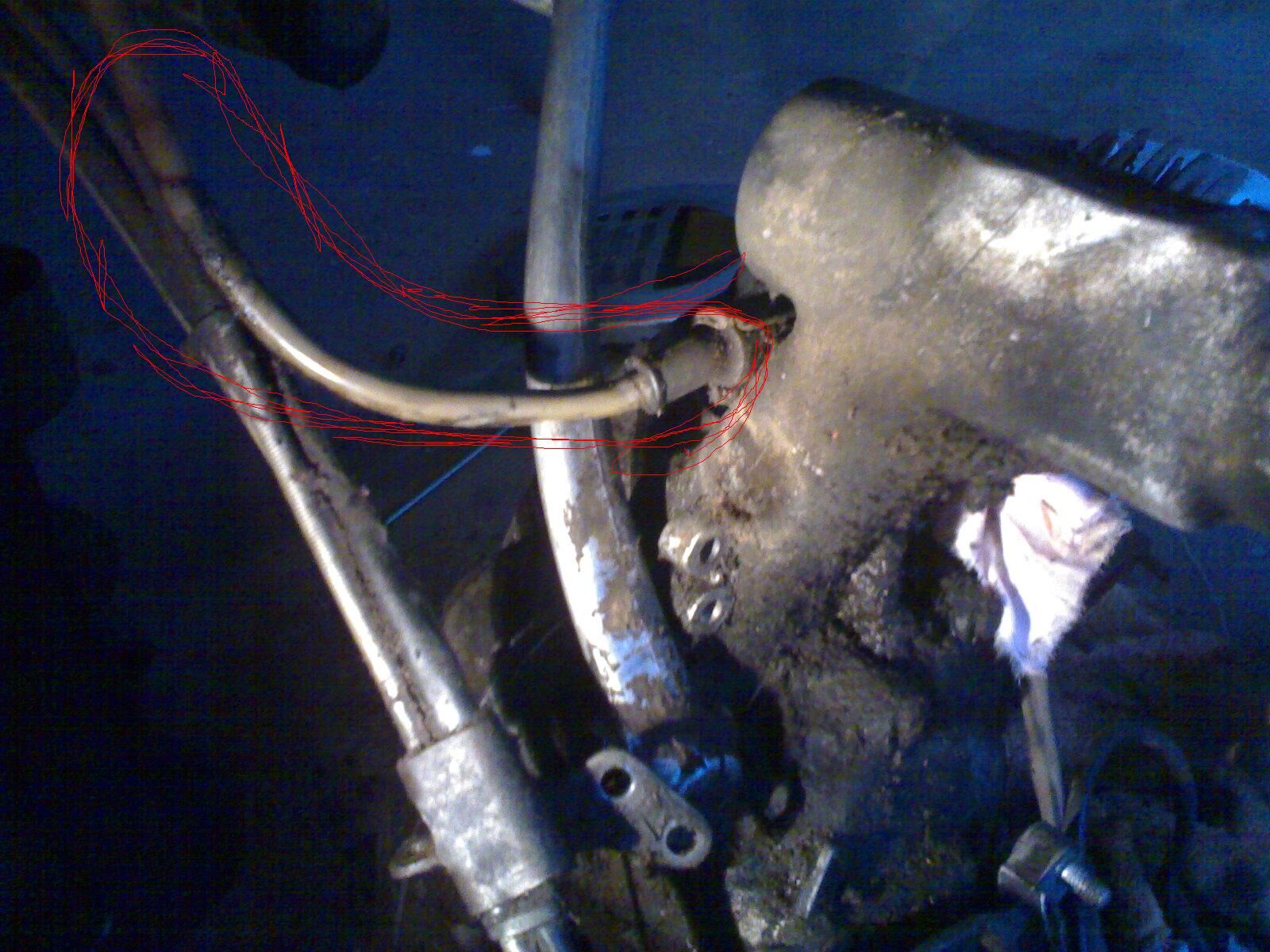

    Dieses Kabel wo ihr seht bekomme ich vom Motorblock nicht weg!!!

  • alexhauck
    17,408
    3,417
    SHA
    reiner Internetrollerfahrer
    • September 26, 2006 at 21:22
    das geht auch innen in die Zündung rein und ist dort fest verlötet!
    erstmal polrad ab, dann siehst du mehr
    Sry das is was Schiefgelaufen!!! Müsst auf die Bilder klicken, da das Kabel dann rot markiert ist!!! Vesp@

    • September 26, 2006 at 21:24
    Ja soweit war ich auch aber des krieg ich net ab!!! Brauch man dort Spezialwerkzeug oda so und wenn wo bekomme ich sowas!!!

    • September 26, 2006 at 21:32
    dazwischen muss eine steckverbindung sein.
    das das dicke kabel war ist am motorblock verschraubt.
    an einer halterung, wenn du diese abschraubst, müsste eine steckverbindung erscheinen.
    auf dem 2. bild ganz rechts müsste das sein was ich meine.

    • September 26, 2006 at 21:39
    Ahh O.K. werde es mal morgen ausprobieren!!! =) Vielen Vielen Dank

    • September 26, 2006 at 21:40
    sag bitte bescheid ob es das war.
    würde mich echt sehr wundern wenns das nicht wäre.

    • September 30, 2006 at 13:22
    Sorry das ich jetzt erst schreib!!! Aber du hattest recht mit dem Kabel!!! Hab gestern mir Weißwandreifen,Schläuche, Zylinder, Kolben, Zylinderkopf, Vergaser, Getriebe, Kupplung, Blinkergläser, Bremsbeläge Vorne/Hinten, Züge für Bremsen und Kupplung und natürlich neuen Originallack bestellt!!! Richtig geil ist der Lack: Original rot mit 1,5mm Metallickspilttern. Die wird dann nur noch so glitztern!!! :)
