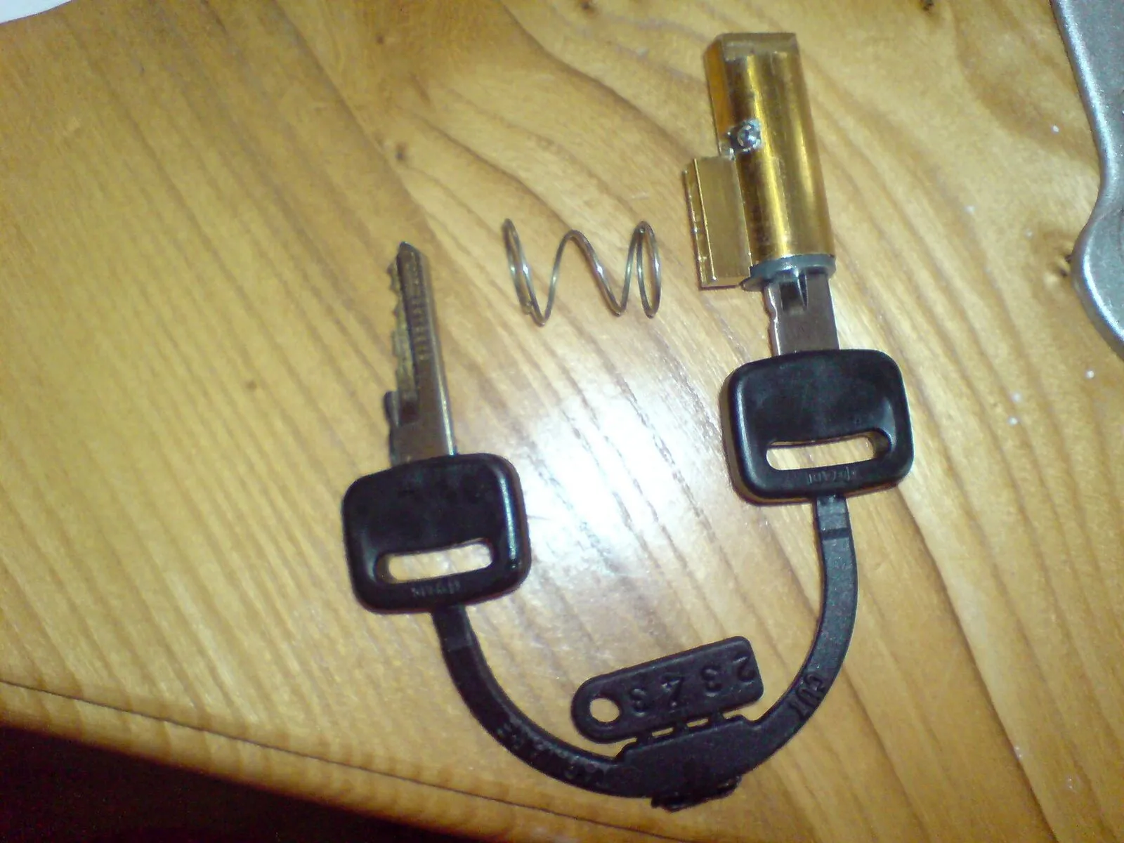

Hallo leute
für was ist eigentlich die feder (Bild) da?
muss ich die mit einbauen oder nicht?
mfg und danke

klaro muss die Feder mit rein. Die Feder zuerst, dann der Zylinder. Einfach altes Schloss raus(ausbohren) und neues reinstecken

Einfach reinschieben das Schloss, Lenkerpositions ist egal. Der Schließzylinder wird nicht wie bei vielen anderen Marken durch nen Stift gehaten, sondern durch den Deckel bzw durch die Niete. Sobald der Deckel drauf ist, kann das Schloss nichtmehr nach außen abhaun.
Die Feder hat die Aufgabe, dass
1. Das Schloss sich bei der Fahrt nicht nach innen vibriert und womöglich bei eingeschlagenem Lenker in der Kurve die Lenkradsperre reinschmeißt ![]()
2. Der Schließzylinder nach drehen des Schlüssels (Aufsperren) das Schloss von Alleine in die ursprüngliche Position zurückgeht.

Doch, ist sie. Sie drückt das Schloss im offenen Zustand nach außen, so dass es die Lenksäule freigibt. Nimm einfach die alte Feder oder besorge sie Dir einzeln, z.B. hier.
kann ich die feder dann einfach so mit dem schloss reinschieben oder wie? als ich das alte rausgebohrt hab, hab ich keine feder gesehn. ![]()
Die Feder wird über den hinteren Teil des Schlosses gesteckt und dann gemeinsam mit diesem eingebaut.
