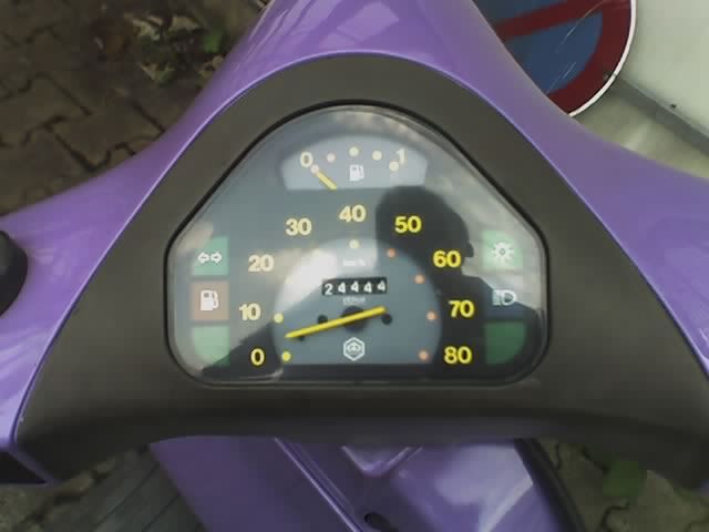

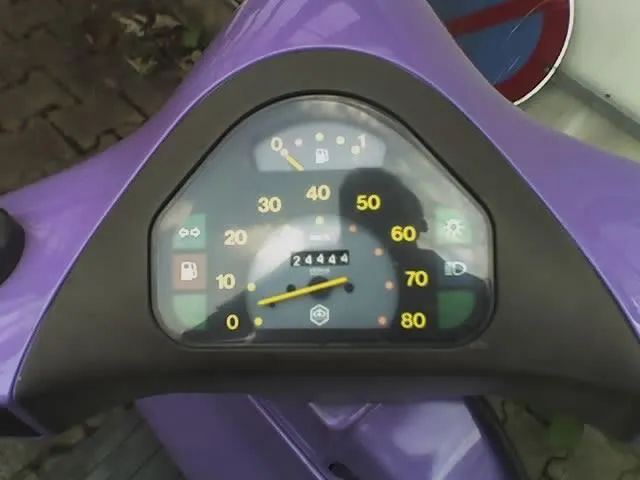

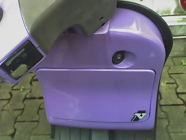

    nocheinmal zur sicheren Feststellung meines Roller Typs, in der Betriebserlaubnis steh was von 1992 aber PK50XL würde da XL2 drin stehen wenns eine wäre?
    Nein, XL2 steht nie drin, nur immer XL
    bei Baujahr 92 ists aber auf jeden Fall eine XL2 (Handschuhfach geht bis zur oberen Kante des Beinschilds, Instrumente im Lenker haben eine Dreiecksform etc.)

  • genau das ist ne XL2 :D
    das Handschuhfach geht grob gesagt bis zur Kante, bei der XL1 würds nur soweit gehen wie deine Klappe
    und die Umrandung der Instrumente ist auch eher ein Dreieck als ein Kreis
