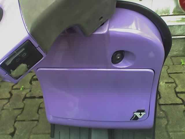

    nocheinmal zur sicheren Feststellung meines Roller Typs, in der Betriebserlaubnis steh was von 1992 aber PK50XL würde da XL2 drin stehen wenns eine wäre?
    Nein, XL2 steht nie drin, nur immer XL
    bei Baujahr 92 ists aber auf jeden Fall eine XL2 (Handschuhfach geht bis zur oberen Kante des Beinschilds, Instrumente im Lenker haben eine Dreiecksform etc.)

    Das ist ja gerade der Haken dran, das Handschuhfach geht nicht bis zur Kante und die Armaturen bzw Anzeigen haben keine Dreiecksform, ich stell mal Fotos rein

    • September 25, 2006 at 11:56
    Und?
    Wo ist der Haken?

    Also ist es ne XL? ich meine ja nur wegen dem angeblich BJ in der BE

    ja das wohl ne xl2 na....

    • September 25, 2006 at 12:53
    genau das ist ne XL2 :D
    das Handschuhfach geht grob gesagt bis zur Kante, bei der XL1 würds nur soweit gehen wie deine Klappe
    und die Umrandung der Instrumente ist auch eher ein Dreieck als ein Kreis
    die österreichischen Modelle haben einen Direktansauger verbaut zusammen mit Puch- oder Bing-Vergaser, also kein Dell' Orto
    sind aber eher selten
    und die XL2 hat serienmäßig nen 16.15 Vergaser verbaut, der reicht fürn 75ccm Zylinder
