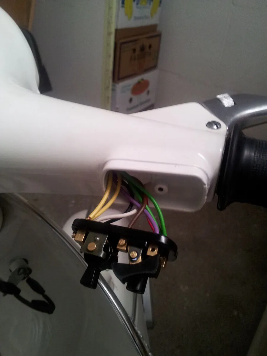

    Zitat von FRAGE 3
    Wegen dem Lichtschalter hab ich eine Frage.
    Laut Schaltplan müssen die beiden Gelben Kabel z.B in eine "Öffnung" stimmt das so??

    zu frage 3 das mit den 2 gelben stimmt sollte das standlicht sein einmal für voren und eines für hinten deswegen die 2 kabel

    thx
    soll ich die beiden Kabel einfach zusammenzwirbeln ein bisschen lötzinn drauf und gut is oder??
    mfg

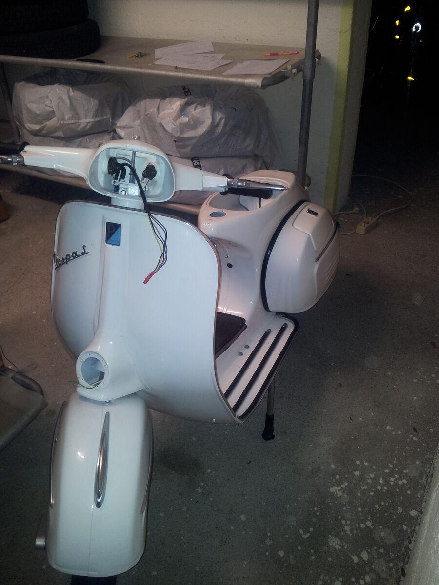

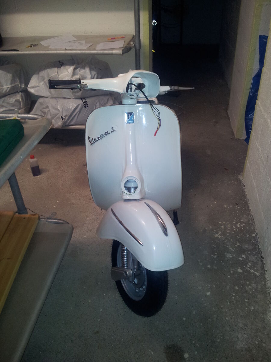

    • December 26, 2011 at 21:15
    • #66
    Grias eich!!!
    Frage 1,2 und 4 warten noch auf eine Antwort :whistling:
    Viel is nicht passiert in den letzten Tagen.
    Lenker drauf, Züge angeschlossen, ein paar Kabel verbunden und dabei festgestellt das ich echt scheiße löten kann.... :whistling:
    Für den Probelauf wart ich noch auf ein blödes Teil vom Vergaser das irgendwo verloren gegangen ist.

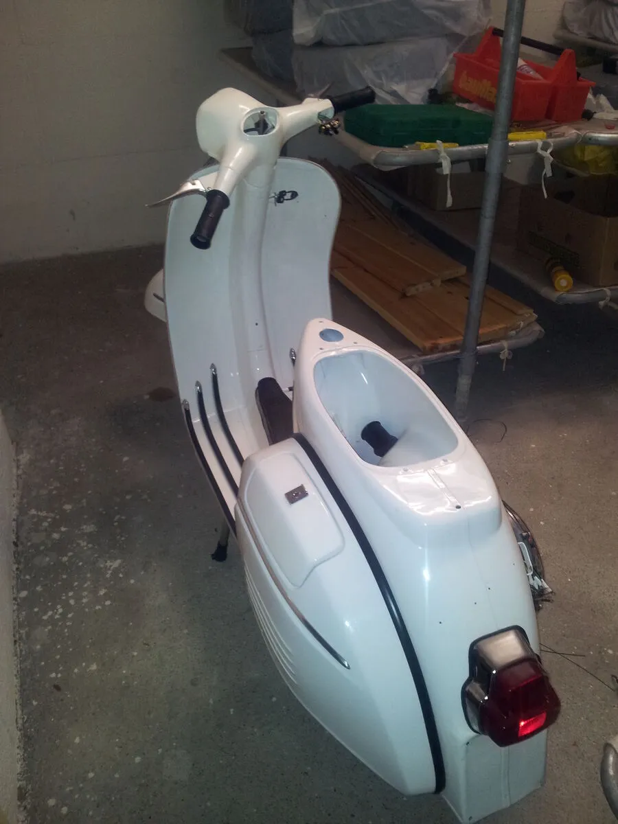

    • December 27, 2011 at 19:15
    • #68
    Vorher
    Nachher
    Ich kann doch nicht 4 Takte lang auf EINEN Zündfunken warten!!!

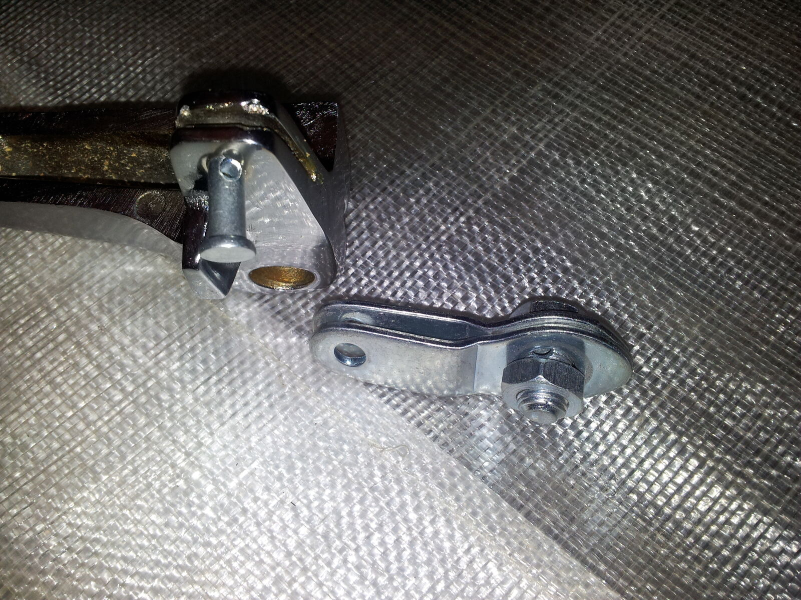

    • #69
    Hallo Leute!!
    Hab ein Problem mit dem Klemmplätchen.
    Ich bekomme den "Bolzen" nicht durch das Bremspedal bzw. wenn dann nur mit größter Gewalt was glaube ich nicht Sinn der Sache ist.
    Soll das so schwer gehen? Sonst muss ich das Loch im Bremspedal halt ein bisschen aufbohren.
    mfg
    ps. wenns morgen nicht regnet werde ich meine "große" mal aus dem Keller holen und eine Probefahrt machen :thumbup:

    • January 4, 2012 at 18:10
    • #70
    Hy,
    von der anderen seite auch nichtß da wird wohl nix helfen,
    mit dem Bohrer etwas weiten.. ich konnte Gottseidank die Originalteile verwenden...
    Bei Neuteilen passts nicht immer gleich.

    • January 4, 2012 at 18:34
    • #71
    Nein andere Seite mag auch nicht, dann wird halt gebohrt...
    Ich wollte eh den original Bremshebel verwenden aber der hatte zuviel Spiel auf dem Zapfen....
    Jap in den nächsten Wochen sollte ich fertig werden, auch wenn die Zeit knapp ist, weil ich nur am Wochenende zuhause bin.
