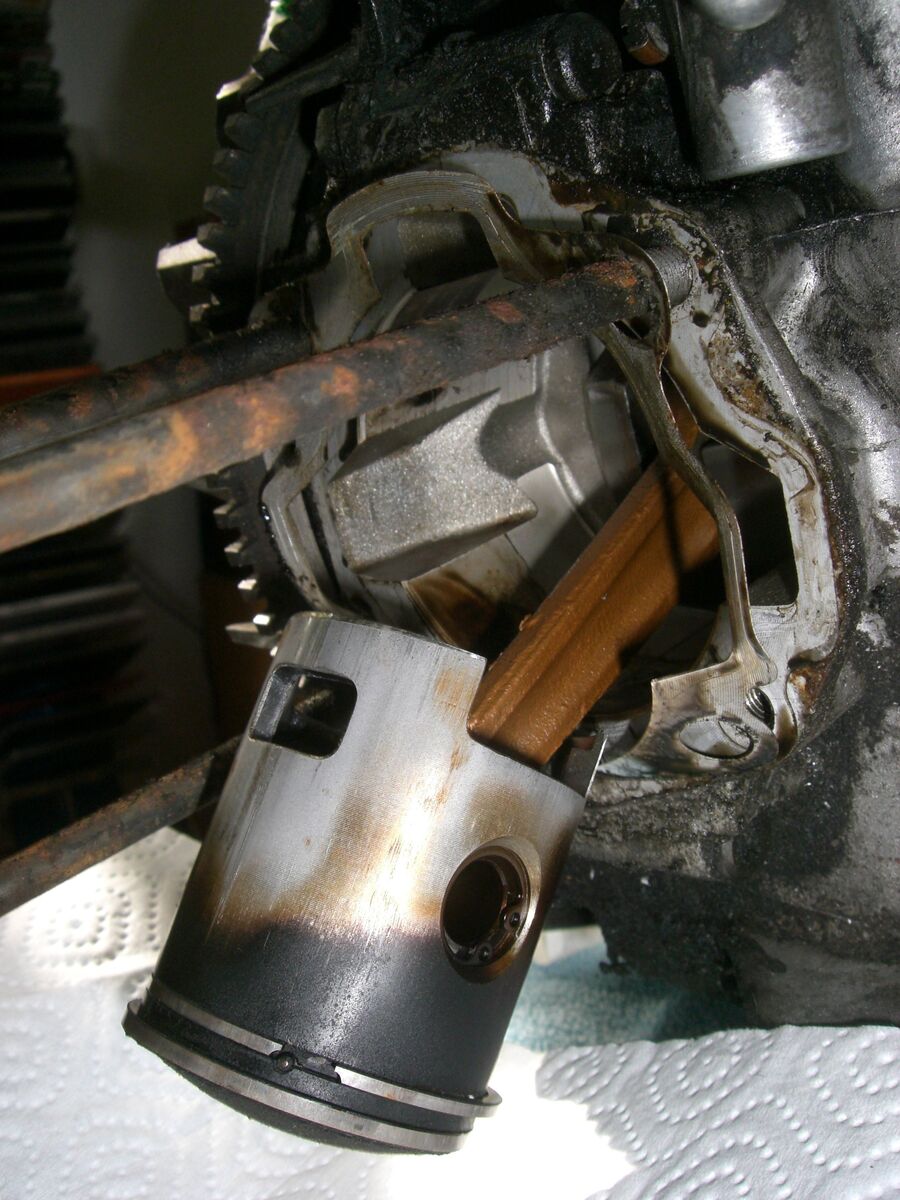

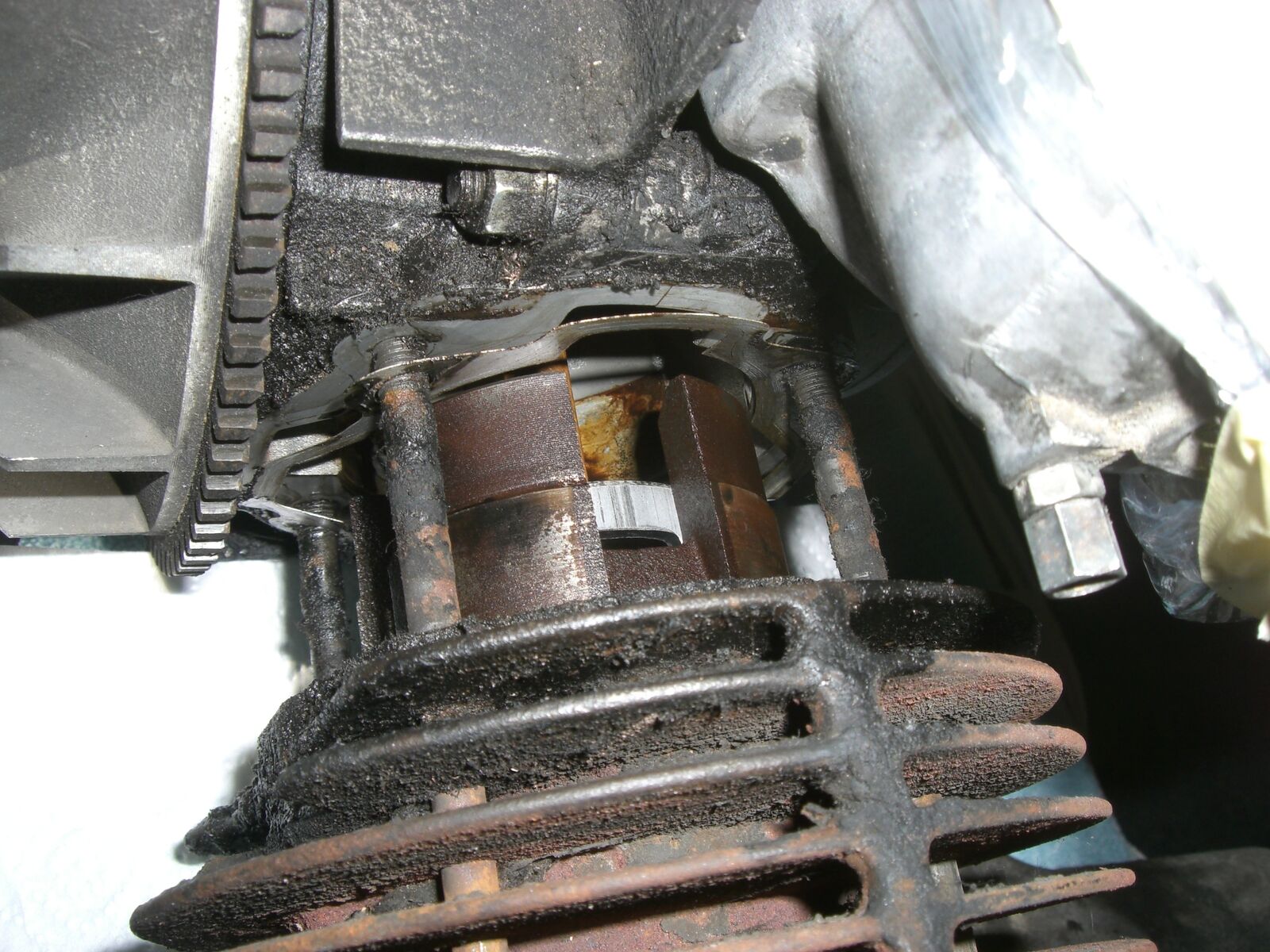

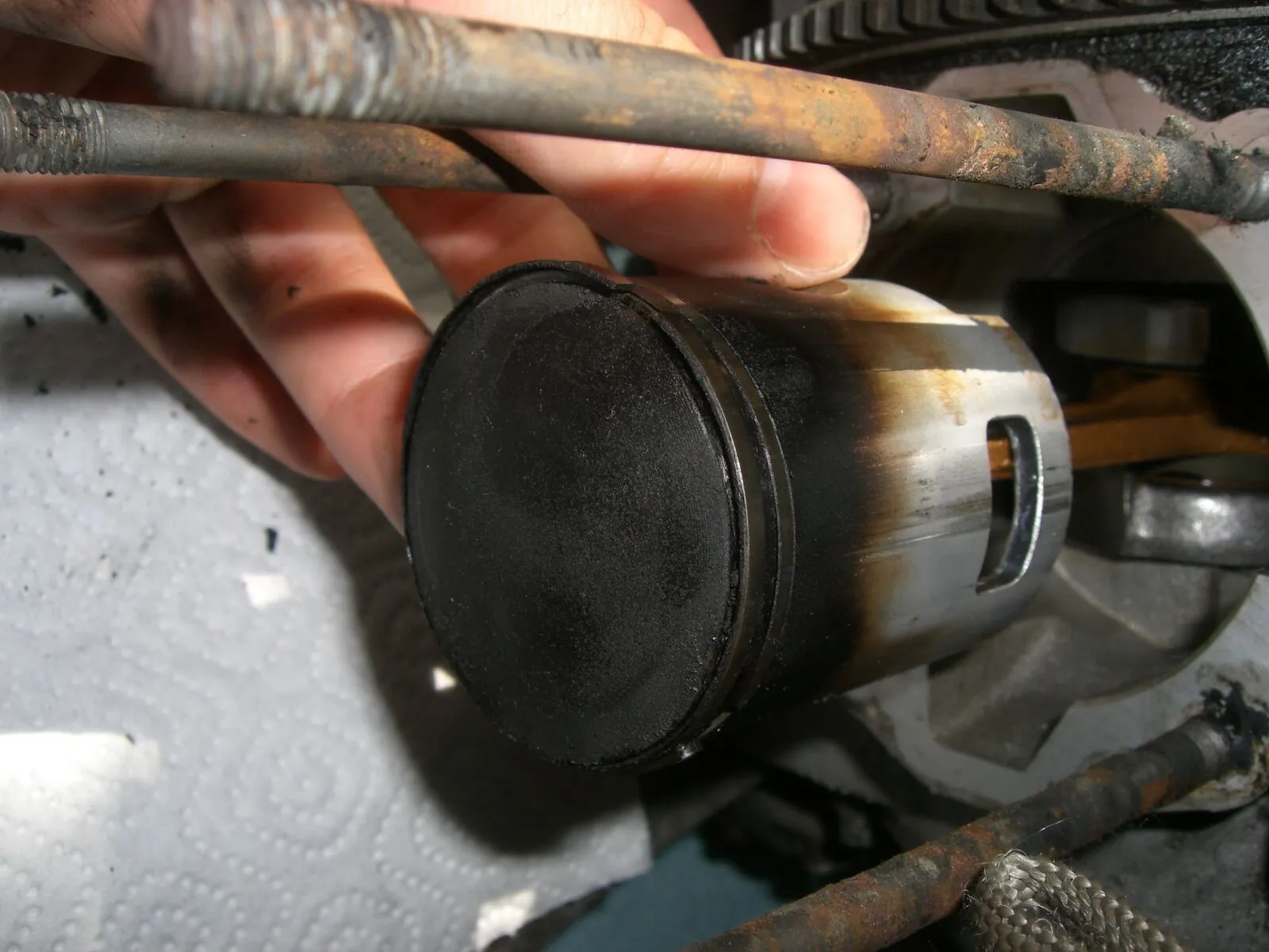

    habe dieses WE wieder mal Zeit, an meiner vor langem komplett zerlegten Vespa (PX80 E Lusso) zu schrauben, die mittlerweile schon fast wieder als Roller zu identifizieren ist :D .
    Nun bin ich am Motor reinigen und überprüfen, hab das aber noch nie gemacht. Drum suche ich hier Hilfe. Hab auch schon im Forum gesucht, scheint so, dass bei mir neue Kolbenringe fällig sind (siehe Bilder)
    Reicht es, wenn ich den Kolben vorsichtig mit einem Holzspan "säubere" oder ist der schon in Mitleidenschaft gezogen worden? Und wie sieht das mit dem Zylinder aus? Reinigen, und alles ist OK? (siehe Bilder) Gibt es irgendwelche "Fallen", in die ich bei der Reinigung tappen kann?
    Die Vespa hatte übrignes das Problem, dass am Berg die Leistung deutlich zurückging und auch beim Beschleunigen im kalten Zustand kaum Leistung zur Verfügung stand, im Gegenteil eigentlich der Motoer kurz bremste, anstatt zu beschleunigen. Ausserdem war der Motorblock stark verölt, ich vermute, dass der Zylinder + Zylinderkopf undicht waren, denn dort waren deutliche Öl/Abgasspuren zu sehen...
    Weiß jemand Rat?
    schon mal Danke im voraus!

    Hätteste vor dem zerlegen ruhig richtig sauber machen können.Schaut echt asslig aus. Ringe neu machen,Kolben mit Bremsenreiniger und Holzspachtel sauber machen.Wieviel KM hat er den auf den Buckel?Neue Lager und Dichtungen fällig?

    sorry, aber so wie der an den ringen "vorbeibrennt" kannste den getrost verschrotten.
    schleifen oder gebrauchten kit kaufen.

    Wenn sonst alles fitt ist und du nur ganz normal damit rumtuckeln willst bin ich der gleichen Meinung wie Nachbrenner.
    Neue Ringe drauf, Kolben reinigen und gut.

    OK, hab mal geschaut, da gibts bei S.I.P zwei verschiedene Versionen: 46,0 oder 46,2 mm. Welches sind die richtigen? Einfach den Durchmesser am Zylinder messen? (sind eher 45,9mm)

    Mess den Kolben oben,oberhalb der Ringe

    gemessen wird direkt oberhalb des kolbenbolzens ...
