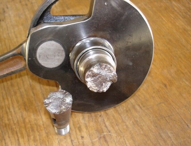

  • Wenn du dir deins Fräsen lässt vergiss nicht das es ausgewuchtet werden muß, sonst kann es für die Laufruhe deines Motors negative Folgen haben!
  • Zitat
    Laut SCK sorgt ne unwucht von 5-6 gramm für eine Kurbelwellenstumpfbelastung von 80-90 Kg.
    Wie das dem Stump auf dauer bekommt siehe Anhang
    Also sollte dein Kumpel das wuchten nicht vergessen.
