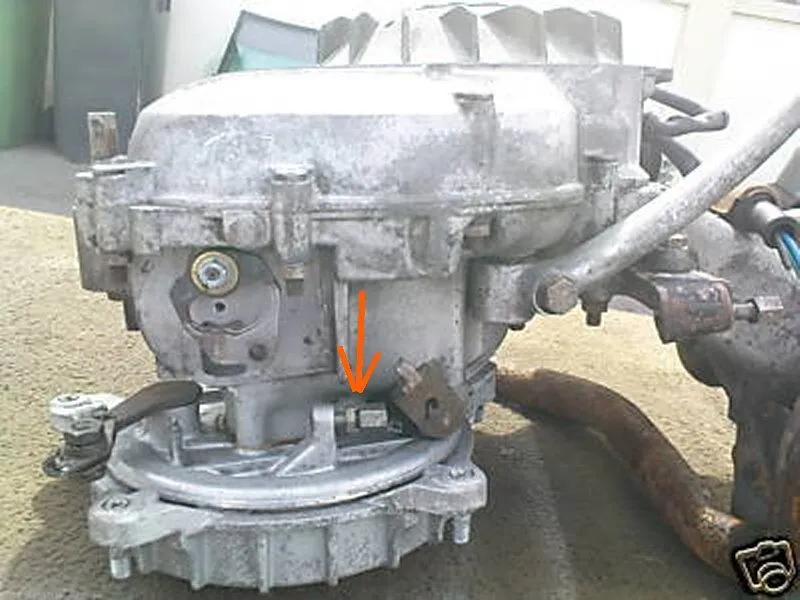

    Mein Fußhebel,lässt sich bis zum trittblech durchtreten. Es wurde mir geraten, die Hinterradbremsen nachzustellen. Wo genau kann ich das nachstellen? Ist irgendwo eine Schraube zum drehen, damit die Bremsklötze wieder schneller an die Trommel kommen?

  • wenn sie schon bis aufs Trittbrett geht....
    reicht der verstellweg von der Einstellschraube nicht aus....
    links im Bild ist die Klemmschraube fürn zug.... lockern ....zug weiter durchziehen.... Klemmschraube festziehen....
    WICHTIG!!! ZUG muß in grader Linie durch diese Klemmschraube führen!!!!!!!!!!!!!!!!!!!!

  • Super, ich schau mal ob es reicht mit dem Zug nachziehen. Ansonsten schau ich mal nach den Bremsklötzen.
