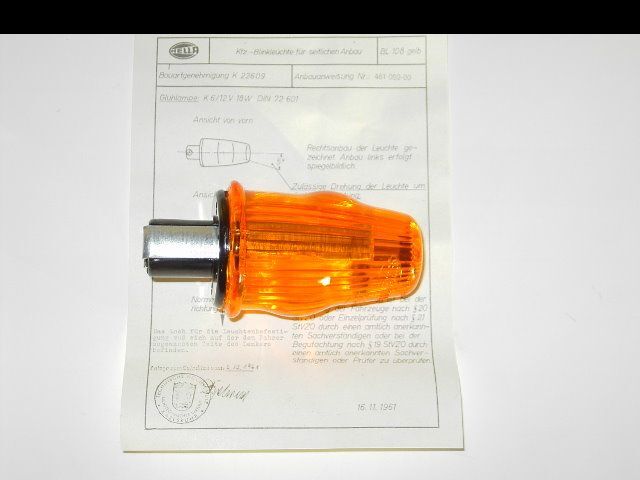

    Der Roller hat hinten und vorne Blinker angeschraubt, die ich aber gerne entfernen möchte. Ich dachte an die Alternative am Lenker. Die verkabelung ist ja vorhenden.
    Habe hier immer mal wieder etwas von einem zusätzlichem Rohr gelsen und frage mich, ob ich diese Blinker nicht einfach in das Lenkrohr stecken kann.
    Wie werde diese Blinker (siehe Bild) denn befestigt?
    Vielen Dank für die Hilfe.
    Ich hoffe, dass ich im Laufe meines Winterprojektes auch mal helfen kann.
    Dieter
  • Das zusätzliche Innenrohr ist nur notwendig wenn du regelmäßig zum TÜV mußt und der Prüfer weiß das sich die Blinker nicht mitdrehn dürfen.
    Damit immer diese optimalen 76° Normalrichtung Einbauwinkel gewährleistet sind.
    Ich habe selber 2 Largeframe mit den Hellas und den Prüfer hat es nie gestört das sie sich mitdrehn.
    Bei ner Fuffi würde ich mir den Stress erst recht nicht machen.
    Bau sie so wie im Vespa Restorations Guide beschrieben ein und fertig.
    Viel Spaß Gruß Ante
