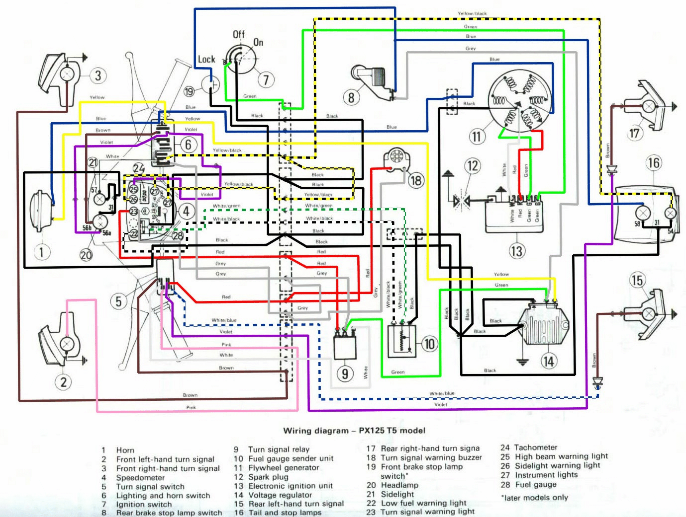

    ich bin auf der Suche nach einem Schaltplan für die neue PX.
    Ich habe mir den Tacho und den Scheinwerfer für meine PX Lusso (BJ 1992) gekauft und auch eingebaut.
    Jetzt habe ich das Problem, das ich kein Standlicht habe, mein Abblendlicht auf 2 stellungen leuchtet und meine Tachobeleuchtung nur bei Fernlicht angeht. Blinker gehen allerdings normal.

  • Vielen Dank.
    Den habe ich aber auch schon. Und die sind deckungsgleich, bis auf die Geschichte mit dem Scheinwerfer und dem Lichtschalter. Da liegt der Unterschied.
    Deswegen benötige ich auch den von der PX FL.

  • vom Schalter zum Scheinwerfer:
    lila=Fernlicht (und Fernlichtkontrolle) rechts am Scheinwerfer
    braun = Abblendlicht oben am Scheinwerfer
    Schwarz = Masse links am Scheinwerfer
    gelb/schwarz Standlichtbirne (und Tachobeleuchtung)
    grau = Wechselstrom zum Schalter
    2* grün/schwarz= Hupenstromkreis
